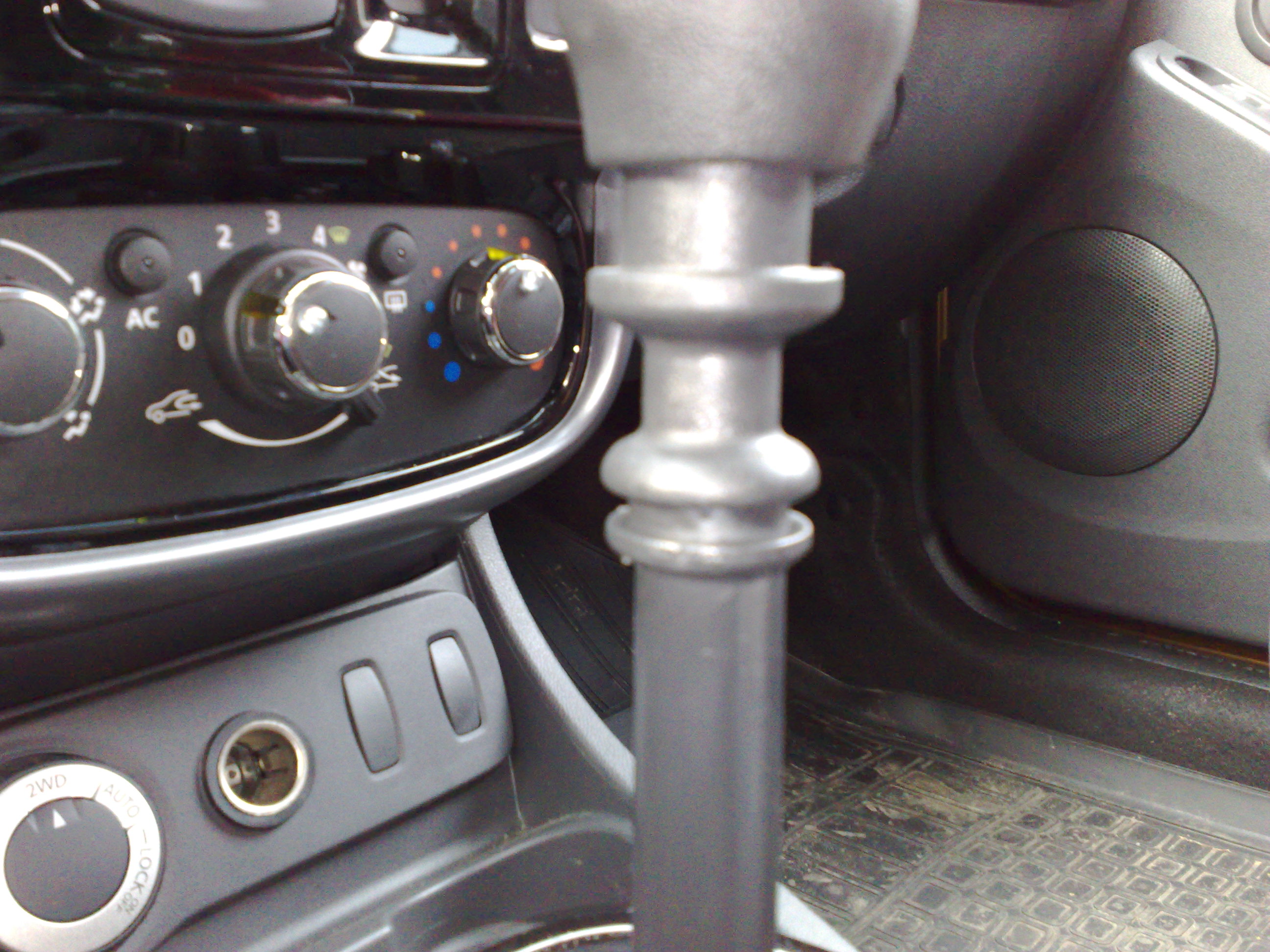

Всем доброго вечера! Срочно нужно снять набалдашник с ручки кпп...кто знает как?..на форуме у кого-то видела..не могу найти!((( спасибки!

надо с усилием потянуть вверх и он снимется.

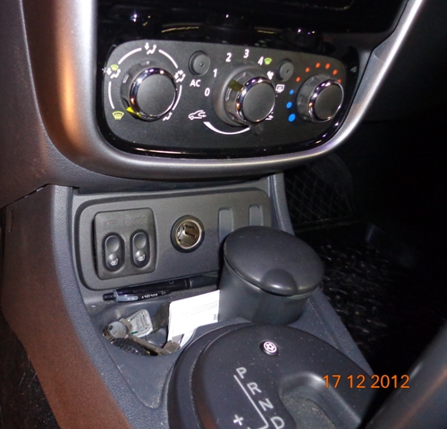

Я же написал сама ручка не напрягает, а вот длинный, ничем не прикрытый рычаг не айс, купить чехол не проблема, а как закрепить? Ведь алгоритм переключения автомата написан на пластиковой детали которую закроет чехол. Я временами смотрю как переключать в ручном режиме (где+ где-) ещё кнопка включения зимнего режима закроется.

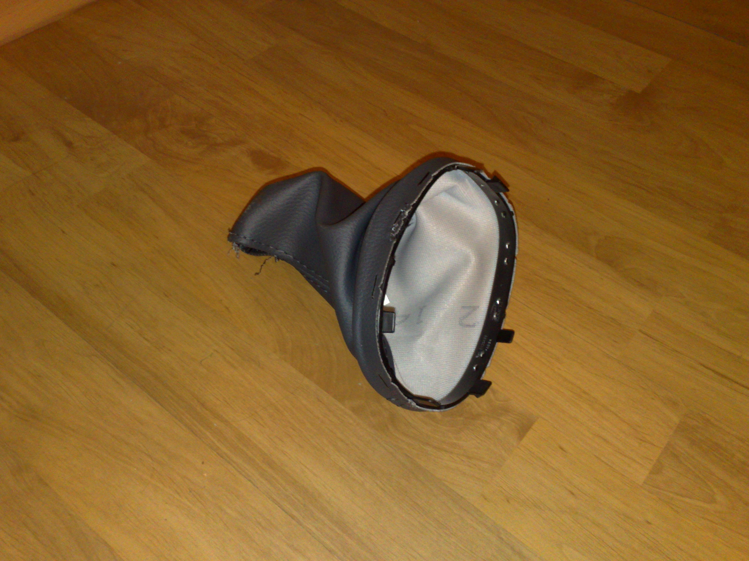

Если цель - поменять чехол рычага МКПП, а не сам набалдашник, то тянуть и снимать его с адскими усилиями и тем более спиливать (такой варварский метод тоже использовался некоторыми оригиналами) не обязательно.
Моно прибегнуть к следующему алгоритму:
1. Отщелкивается без особых усилий пластиковый ободок, крепящий юбку чехла по нижнему ее периметру.
2. Чехол выворачивается вверх, наизнанку.
3. Распарывается около 3 см шва в самой верхней и узкой части чехла.
После сих несложный действий чехол снимается то, что называется, легким движением руки.
На новом чехле незашитое или предварительно распоротое на 3 см горлышко, разумеется, придется вручную дошивать после одевания на рычаг (изнутри, в вывернутом вверх состоянии, с дополнительной стяжкой пластиковым хомутиком по самым набалдашником).

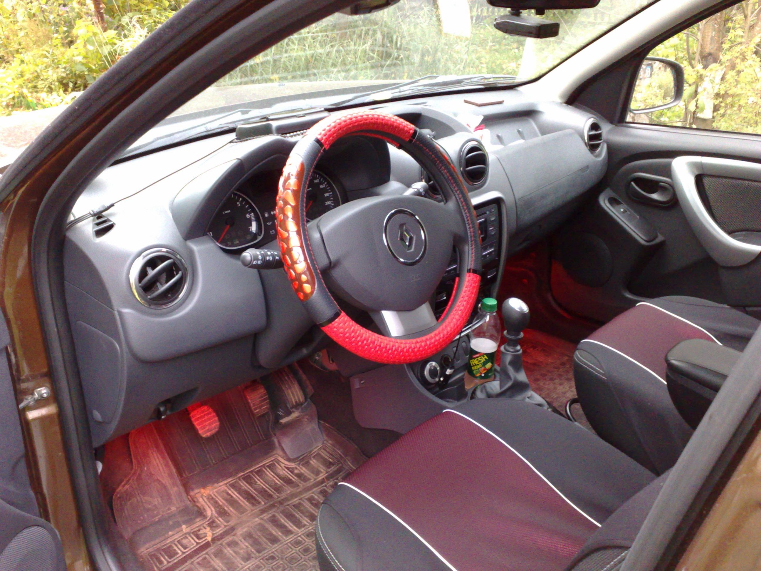

Привет всем. Хочу поставить вот такую ручку как это сделать безболезненно ато машина новая.

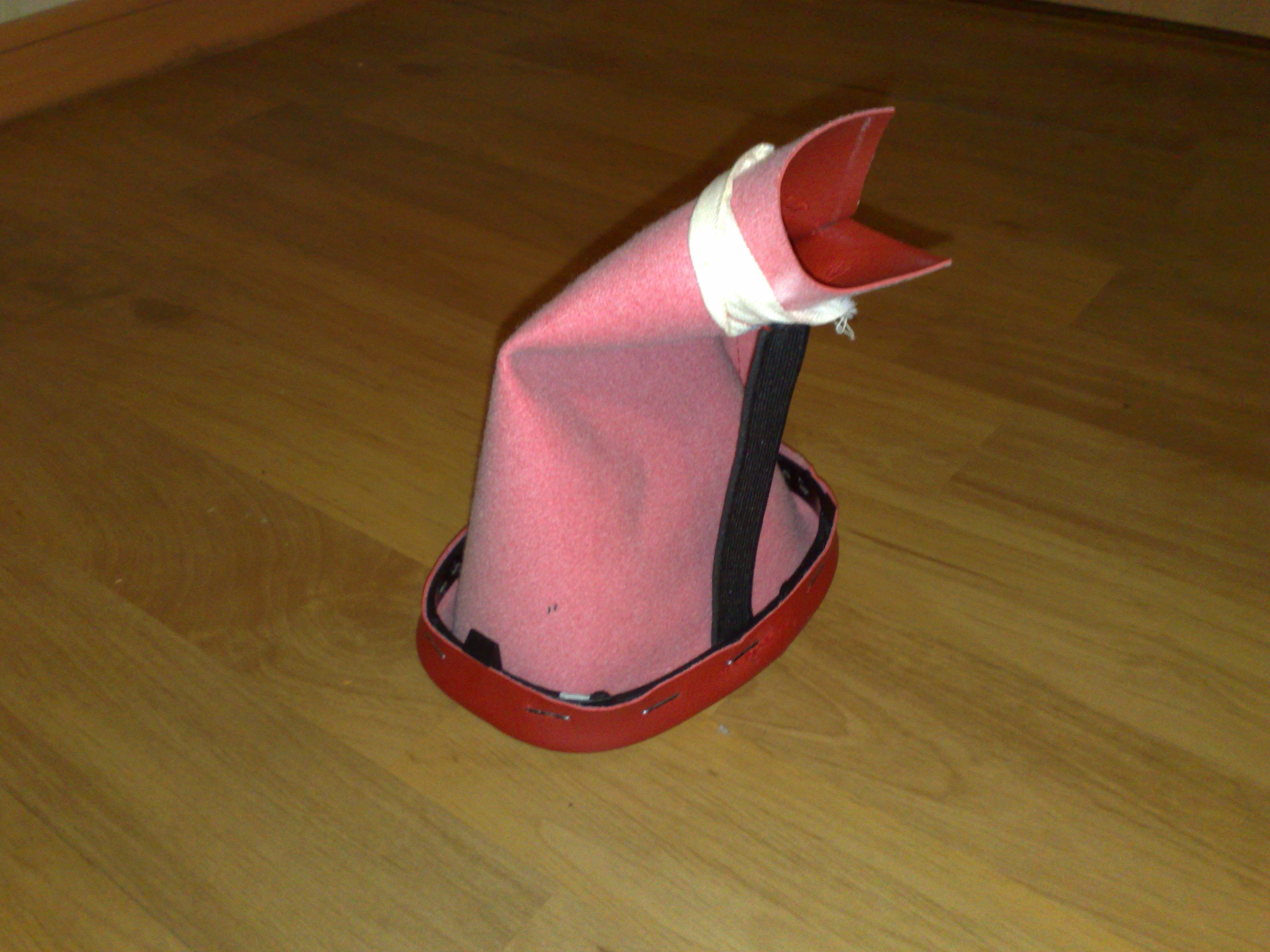

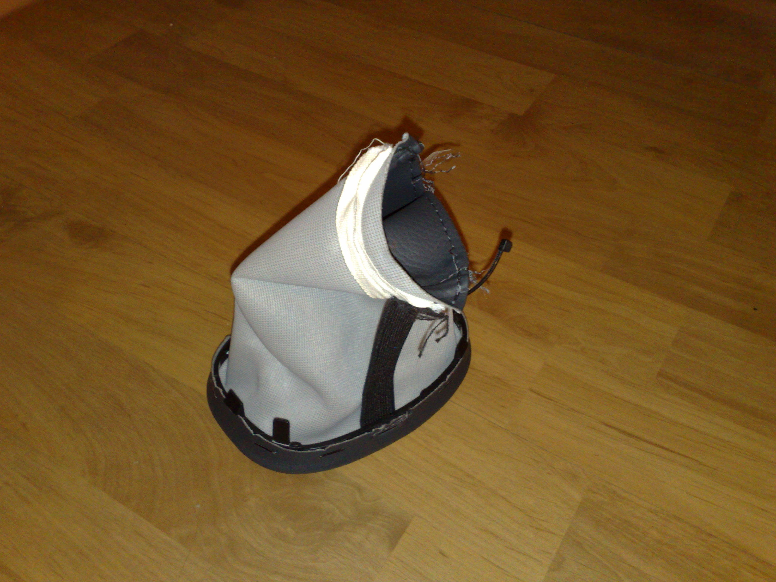

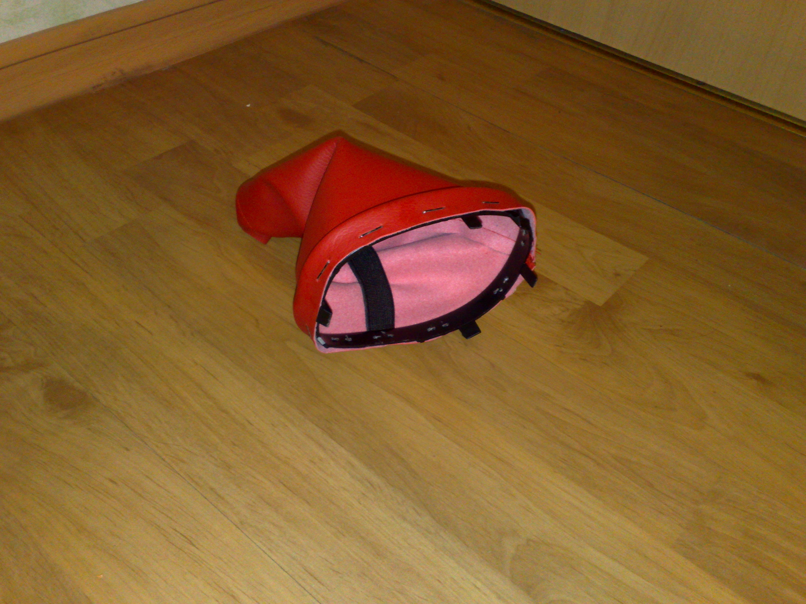

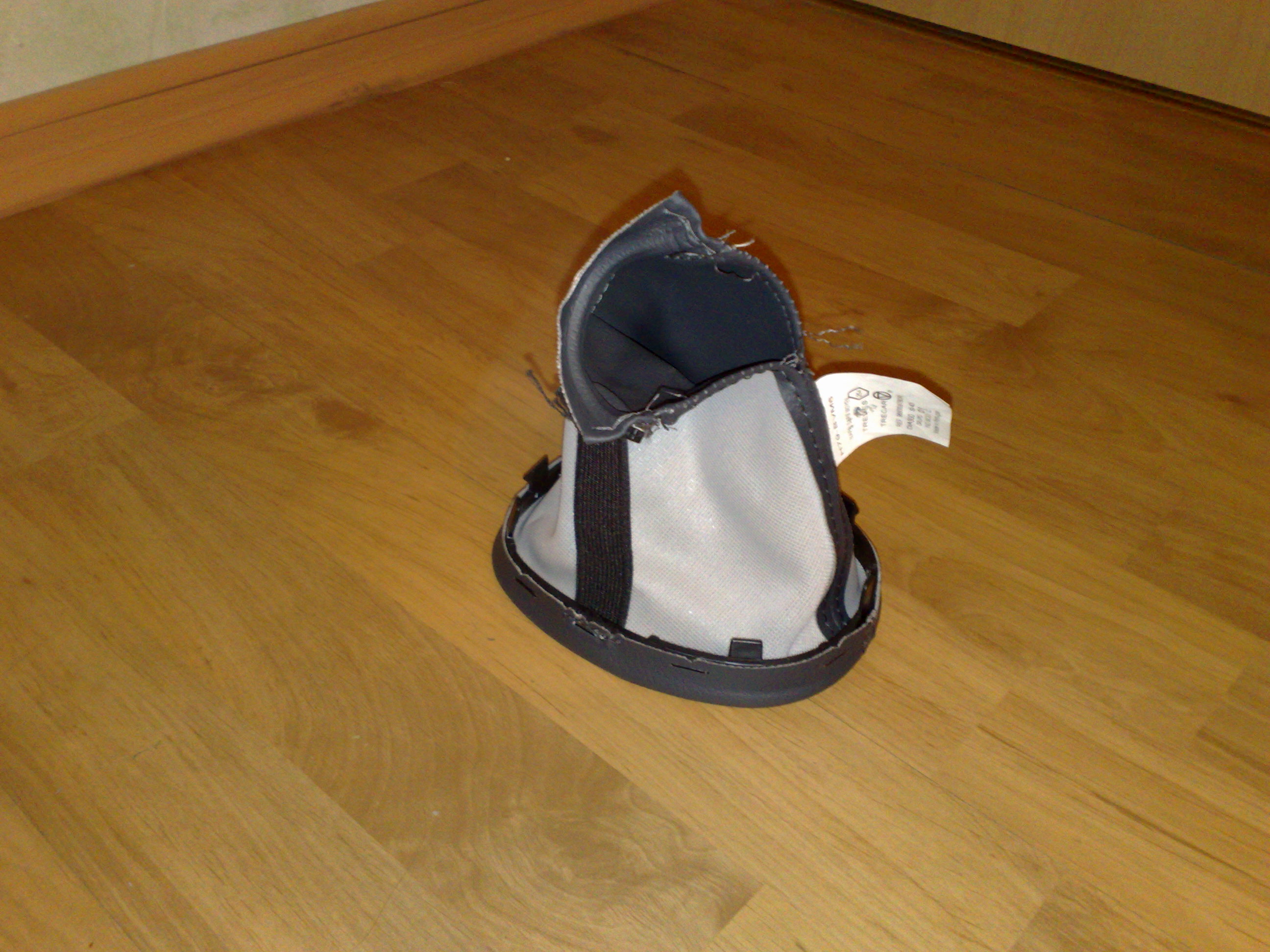

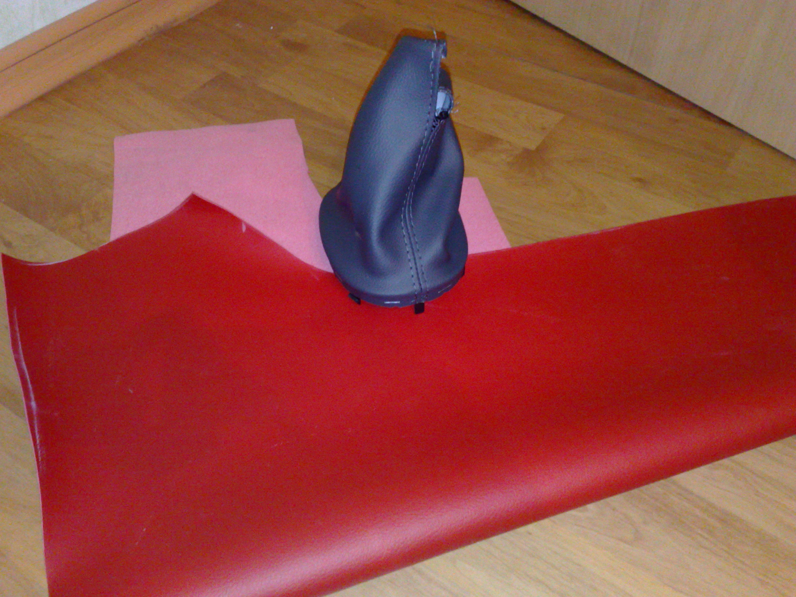

Сегодня был в Автоателье.Купил кусок экокожи пр-во Германия. Поговорил с мастером, рекомендовал эту. Китай, сказал не брать. Была и натур. кожа, но тоже не советовал, будет грубее. Цвет выбрал такой,т.к. салон в красных тонах. Обруч снимается, потянув его пальцами спереди вверх , там две защелки с боков и одна сзади. Внутри пришита резинка,она помогает возвращать ручку при переключении зад. скорости. Родной чехол производство Португалия. На форуме Логан писали и есть фото, что он на морозе лопнул. Машине 4года. Я думаю, что и нас ждет тоже самое, ведь чехлы одинаковые, в смысле материал.

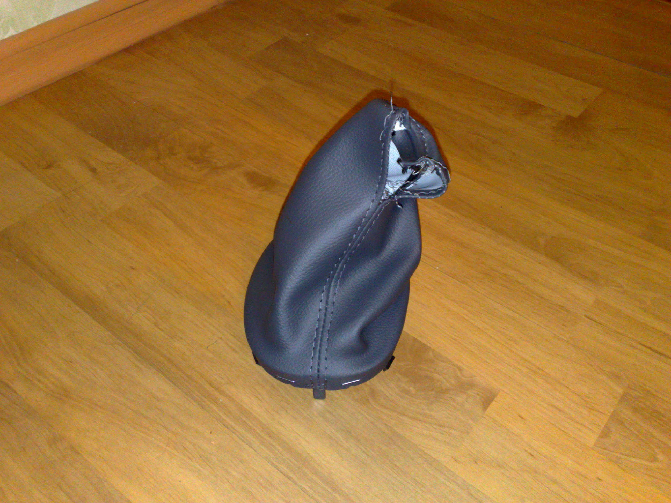

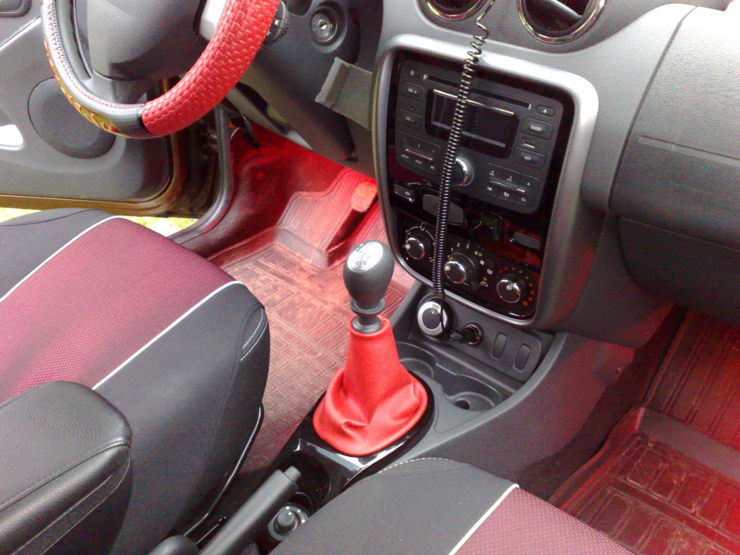

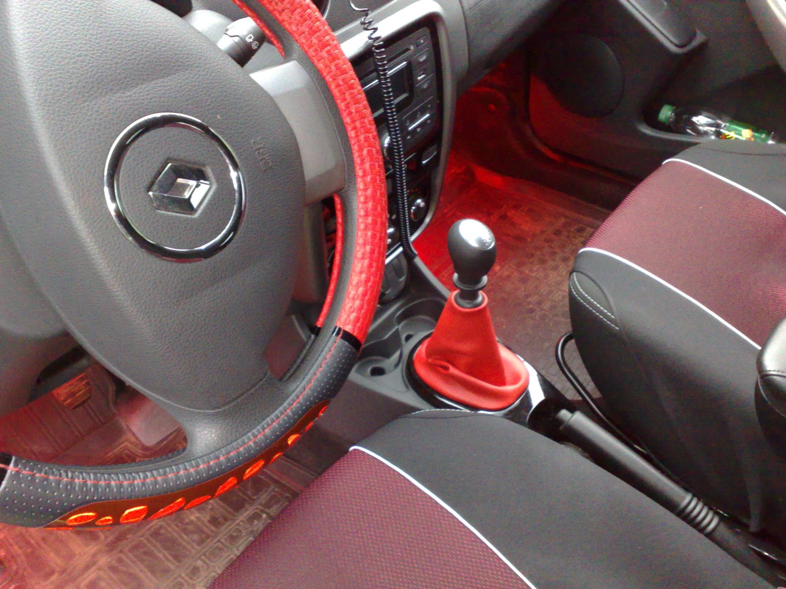

Вот и доделал чехол.
