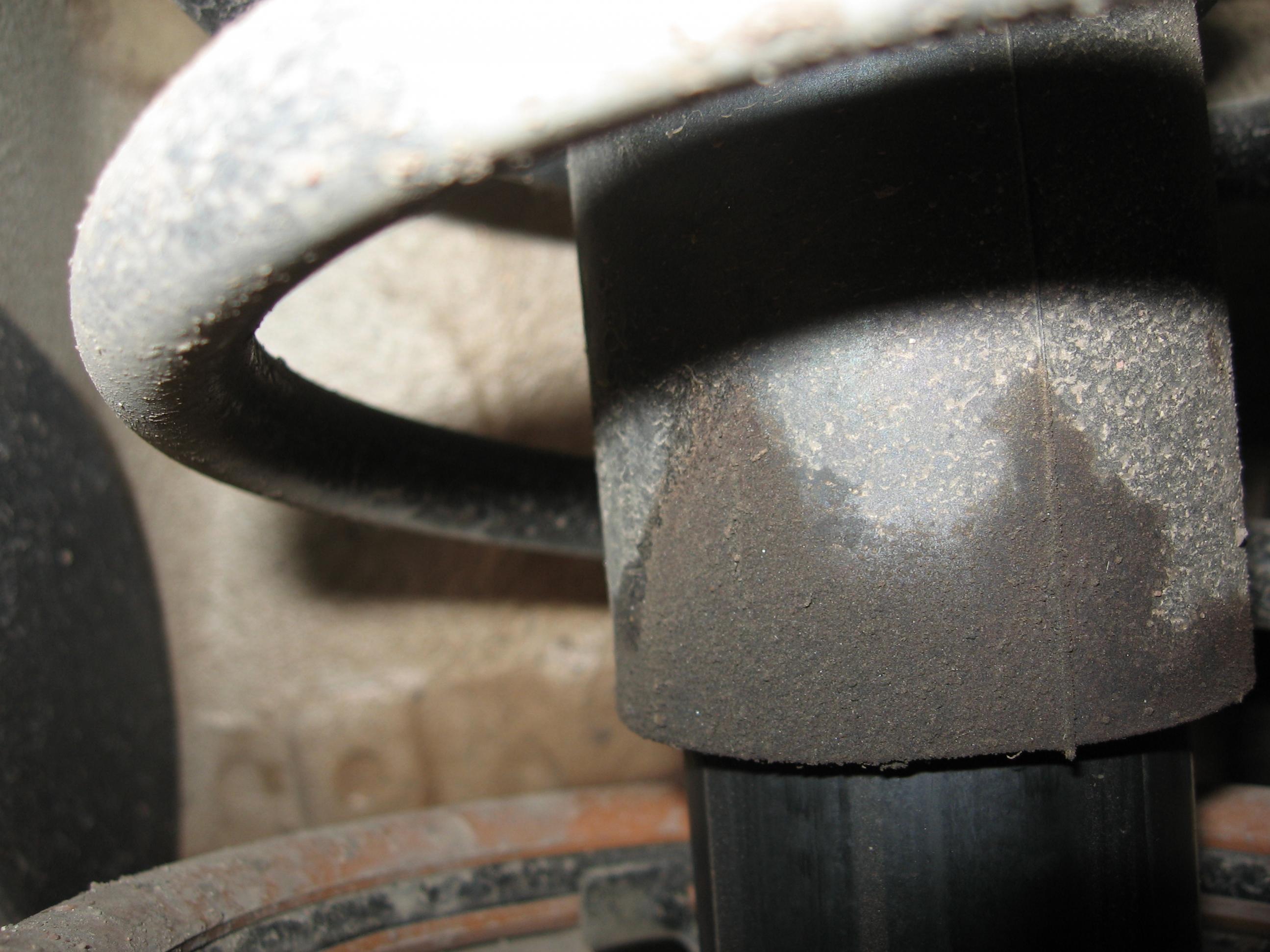

сегодня обнаружил вот это
что это может быть? пробег 1200 км

Сообщение от 02rus Посмотреть сообщение
Вложение 12000
А ты руками потрогал? Пальцами по три. Если скользят пальцы между собой то потекли стойки хотя вряд ли, а то было бы большое пятно.
Вложение 12000
фОТО покрупнее надо.
Вложение 12000
Тоже у себя обнаружил где-то на 2т.км. Пока не заморачивался, т.к. видел на цивике что значит если стойка побежала. Там чистое масло, а здесь больше похоже на потевание, как с прокладкой на клапанной крышке

Ездил в Карелию на той неделе, там дорог волнистых полно.
Так вот родственник за мной ехал, заметил что на волнах зад у дастера сильно скачет, раскачивается, как будто аморты мертвые.
Посмотрели подтеков нет, все стойки сухие, качаю зад, останавливается не сразу (как по идее должно быть), делает еще одно небольшое покачивание.
Покачайте у себя зад и отпишитесь пожалуйста есть раскачка или нет.

Задок действительно идет в раскачку на волнистой дороге. Амортизаторы масляные что ли родные? Каябу на фокус ставил - работали отлично (перед). Может на них менять при замене?
