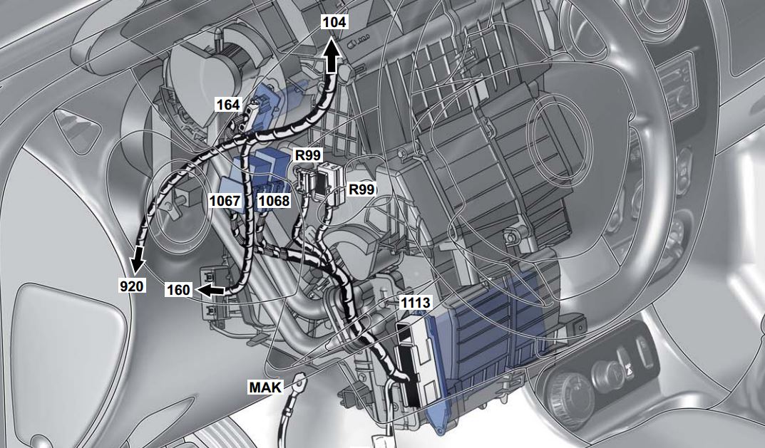

В схемах нагреватель присутствует.
Допилить, я думаю, можно, т.к. ПО, скорее всего, его поддерживает.

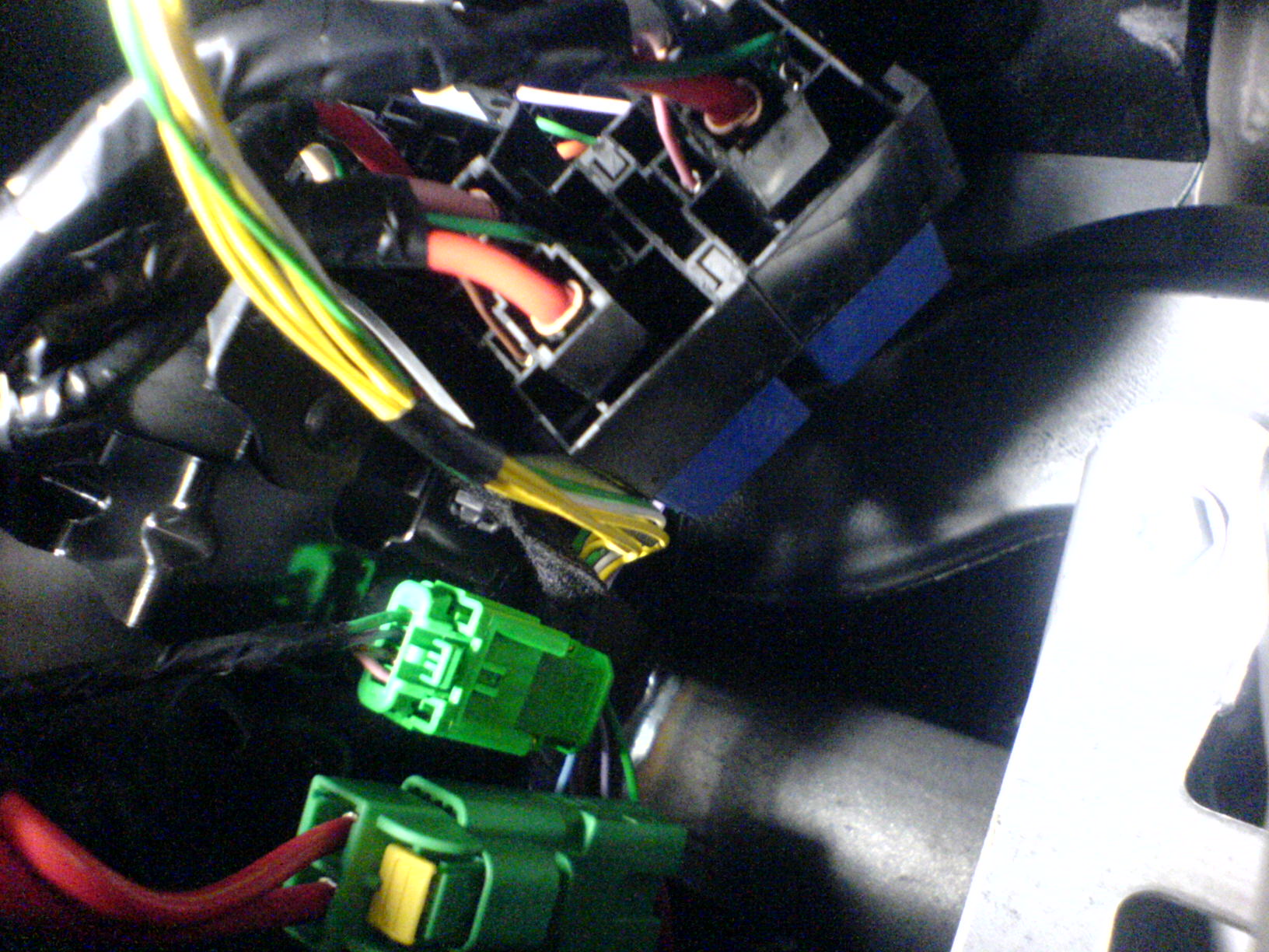

Да, еще , для размышления ! На разьем управления реле 40А и 70А приходят 4 провода (зеленый, коричневый, фиолетовый и голубой) , а уходят только 3 (голубого нет) . При этом на этом голубом проводе присутствует постоянный +12В !
Это не понял. Выразите яснее.

Под торпедо есть два зеленых разьема , один силовой другой управляющий. Так вот на "папу" управляющего разьема приходят четыре провода , а с "мамы" уходят только три.

Вит67,
R99 ???

Да R99 ! Он состоит из двух частей - силовой (большой, 2 контакта) и управляющий (маленький 4 контакта)!

Вит67, забейте.
В схемах только три провода задействовано.

В интернете нашел фото где присутствуют все 4 провода !

Выходят-то три!
