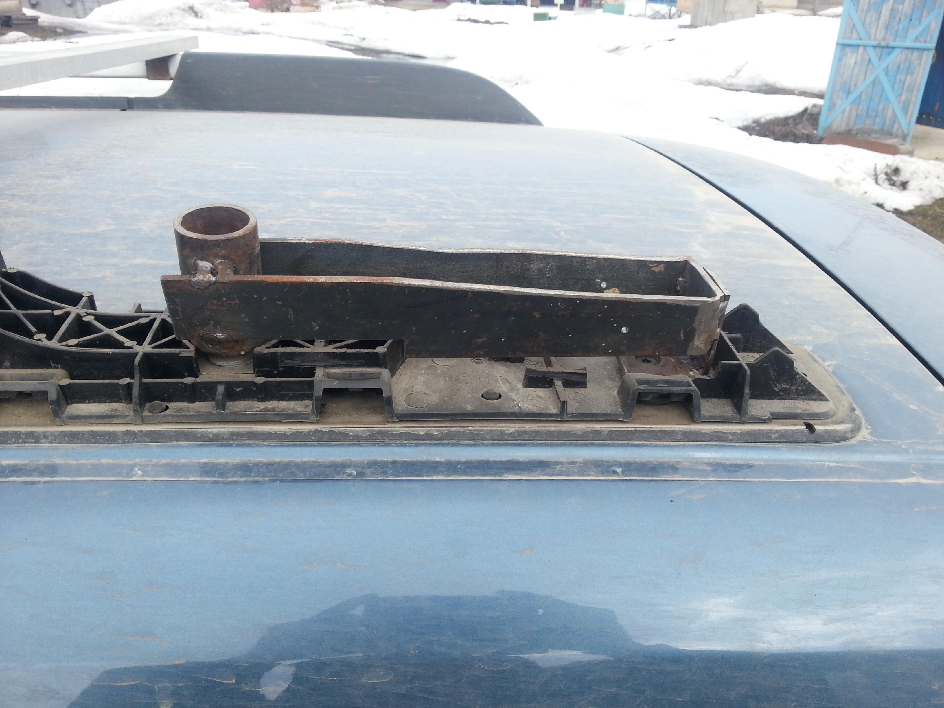

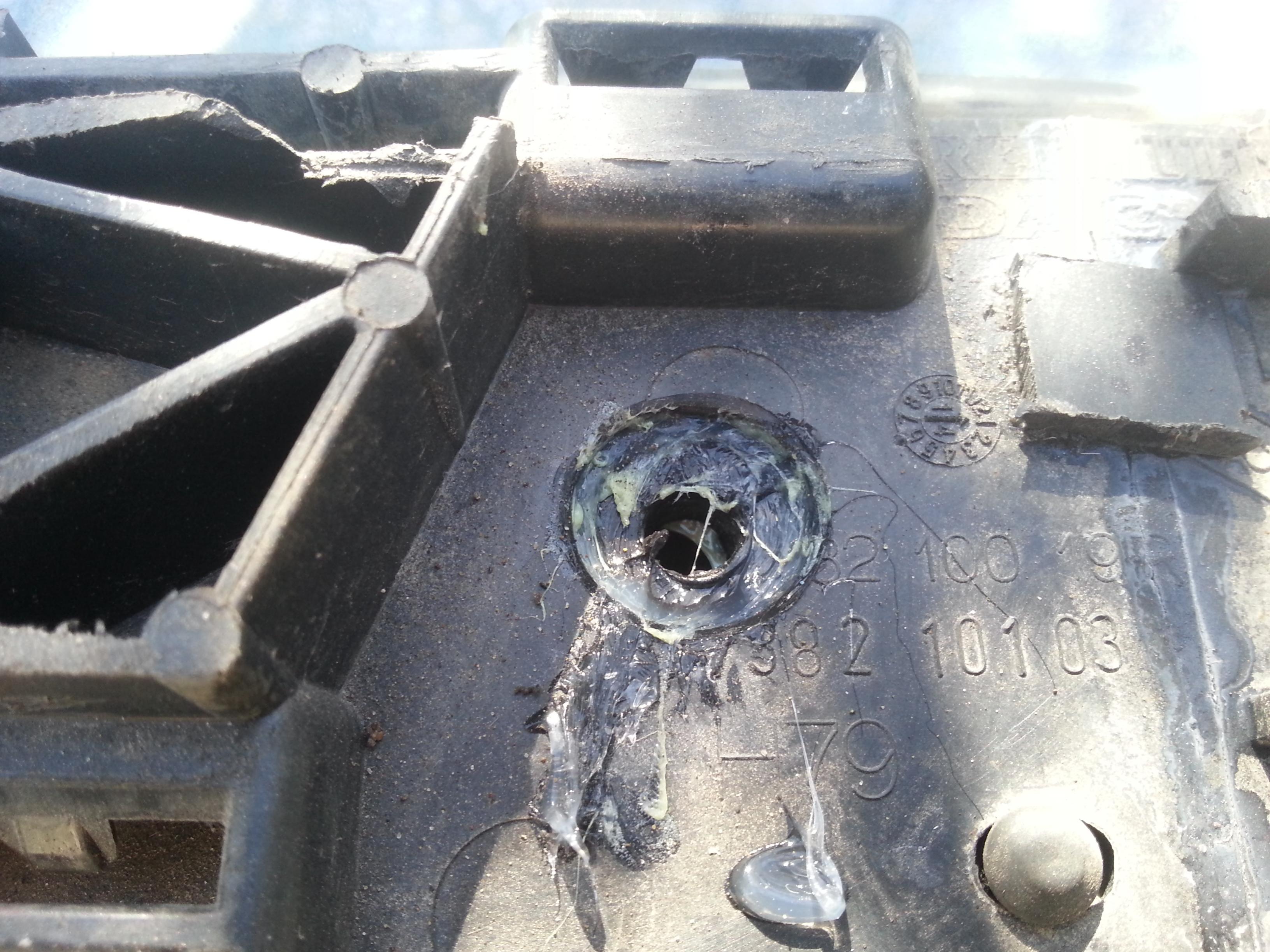

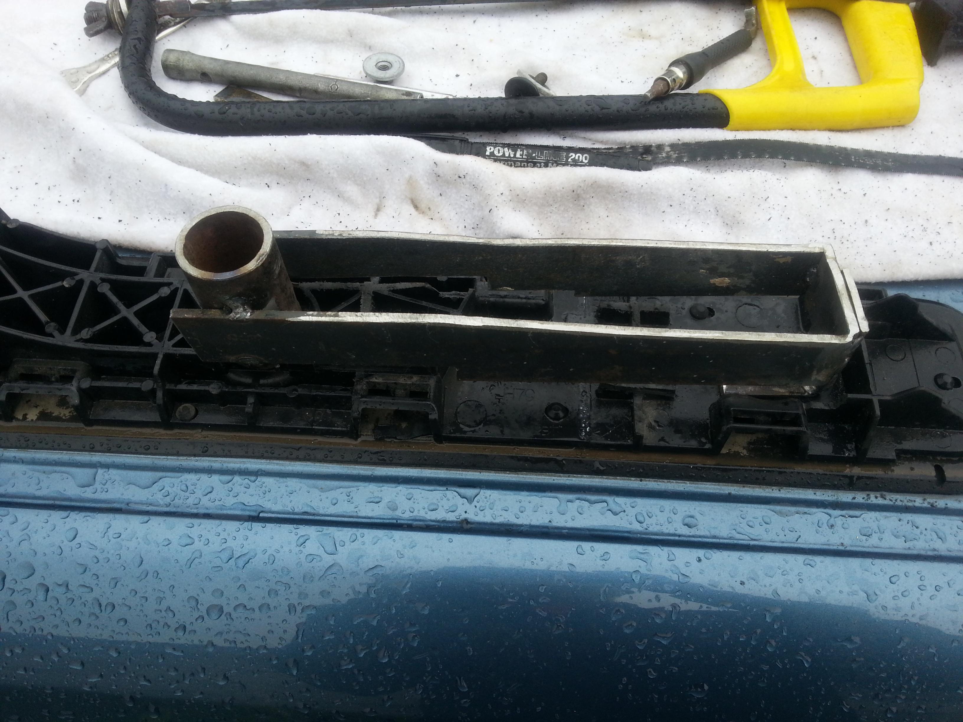

Для начала примерил что и как ставить в задней части рейлинга, а затем сделал корпус будущего редуктора

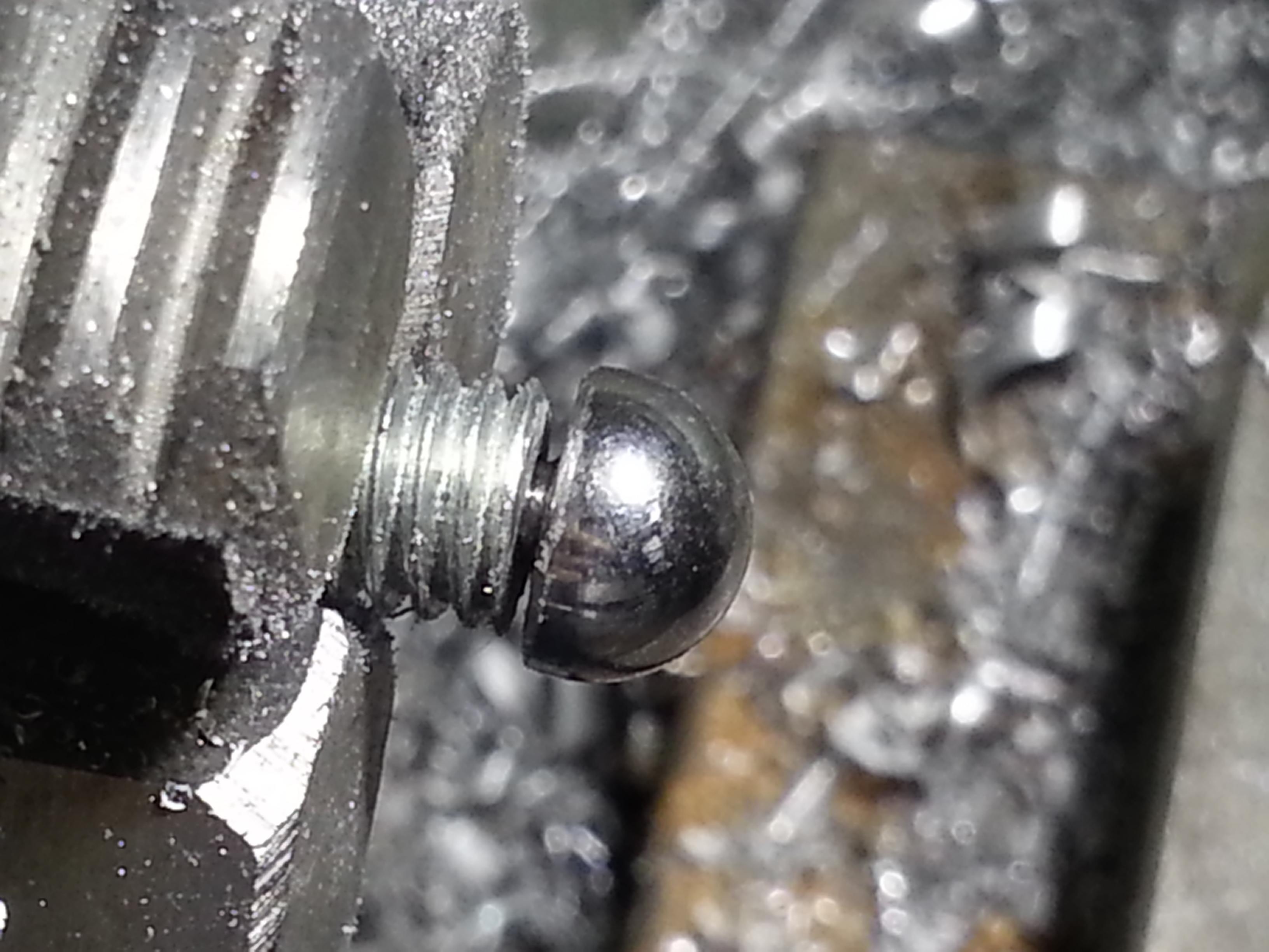

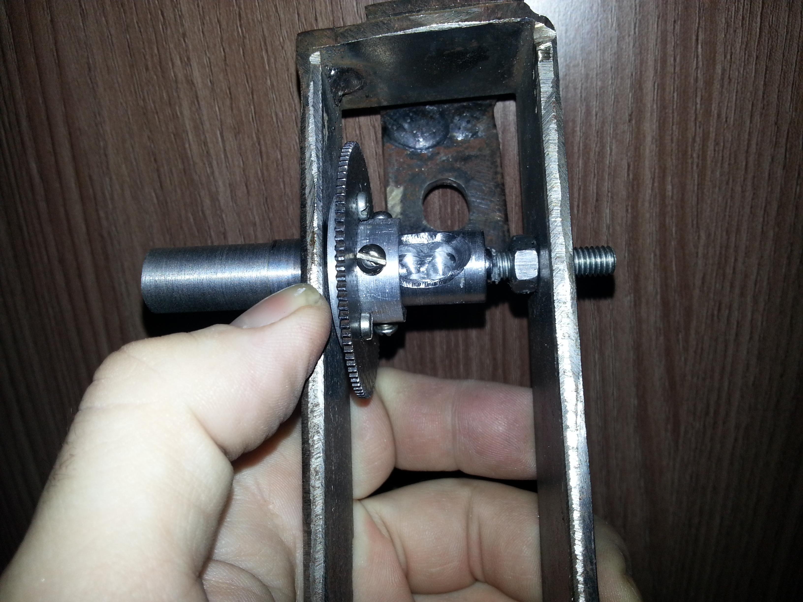

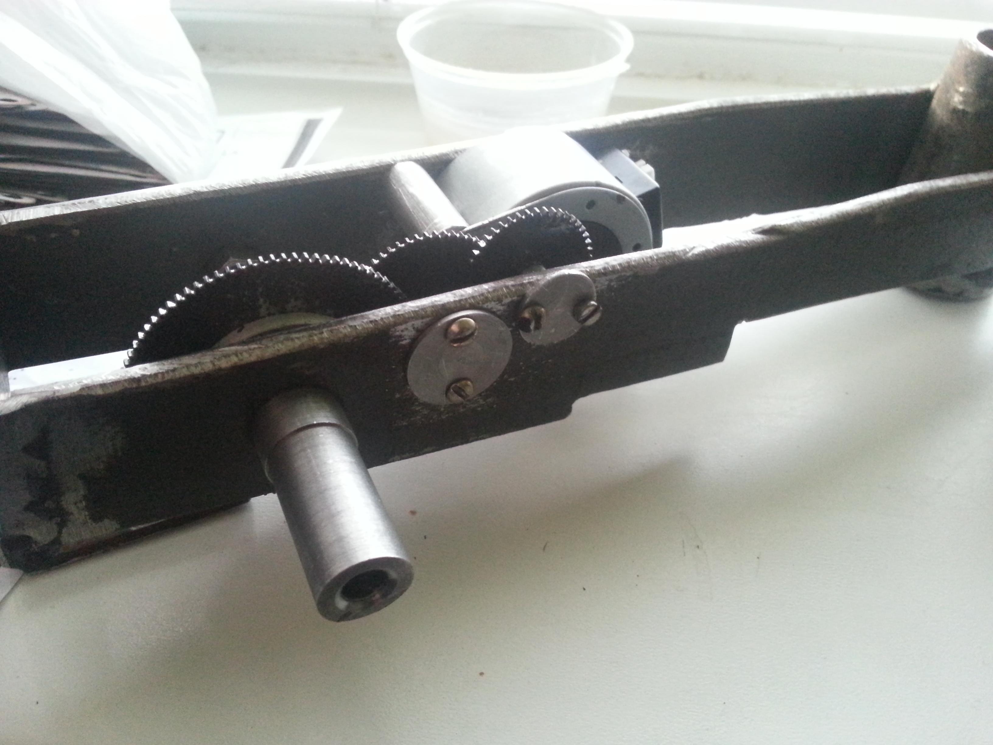

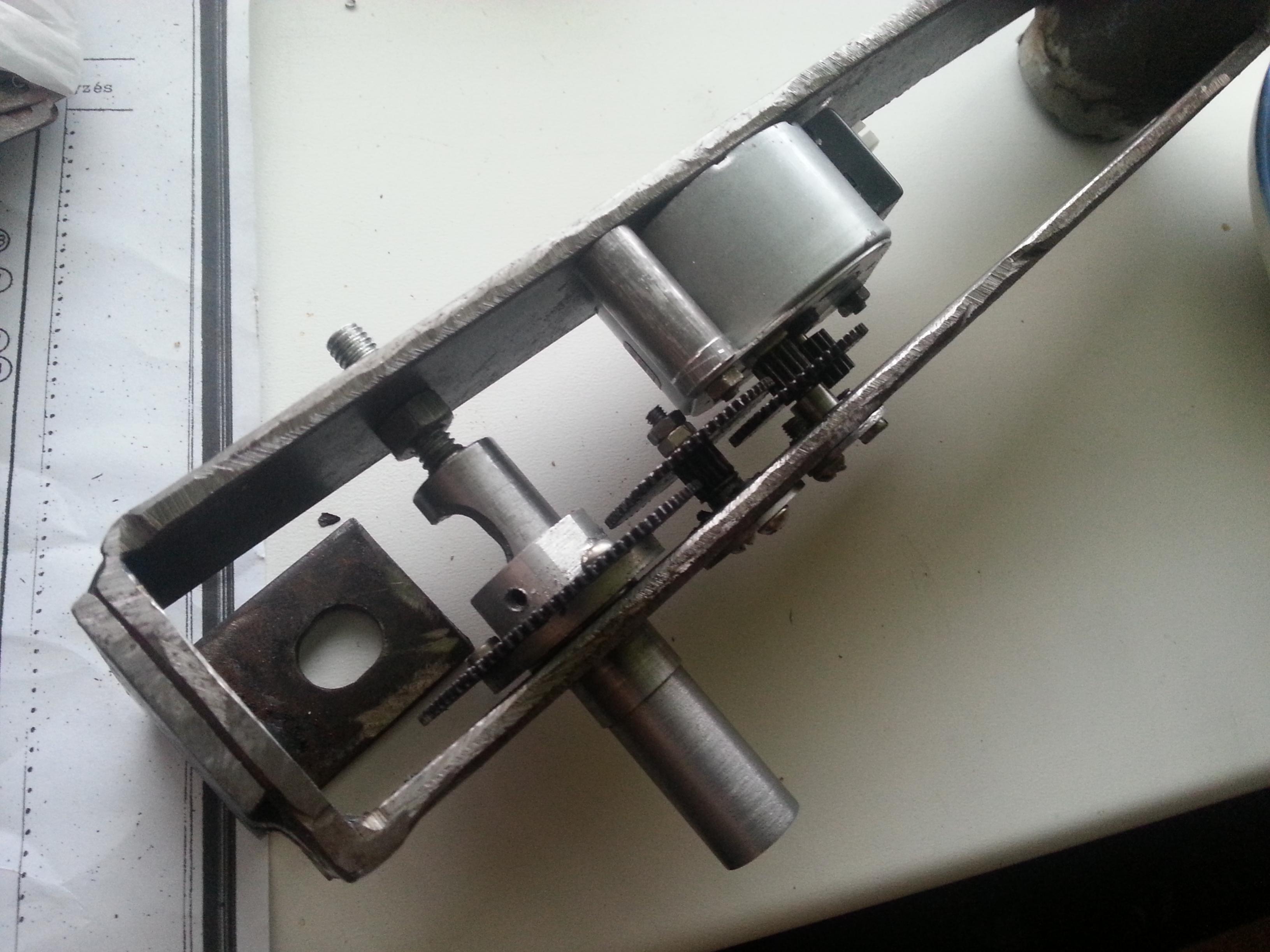

Начал делать редуктор.
В качестве мотора решил использовать шаговый мотор, причин несколько.
1. У меня их много и надо куда-то девать.
2. Не нужно устанавливать концевики рабочего и убранного положения.
3. Мотор может работать в режима торможения тем самым обеспечить чёткое положение антенны независимо от внешних нагрузок.

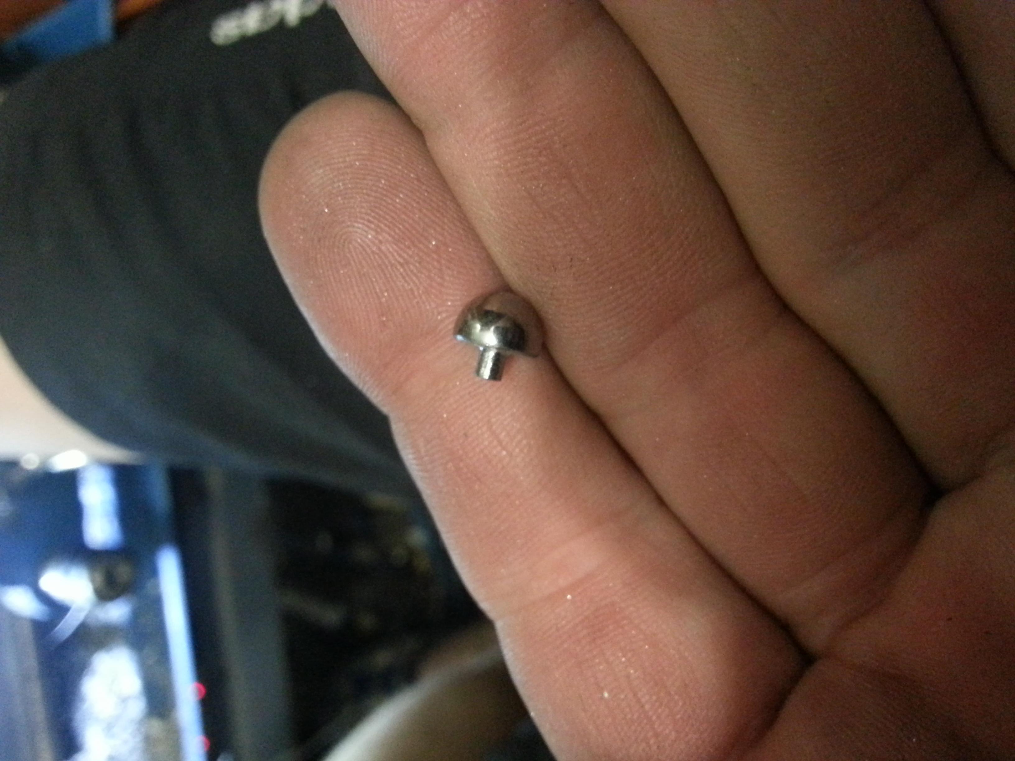

Подпятник оси сделал из половинки шарика от подшипника.

Вчера закончил редуктор. Осталось закрепить плату управления, сделать площадку для установки катушки антенны, от антенны у меня только хлыст заводской, катушку буду делать сам.

Вот так получился редуктор

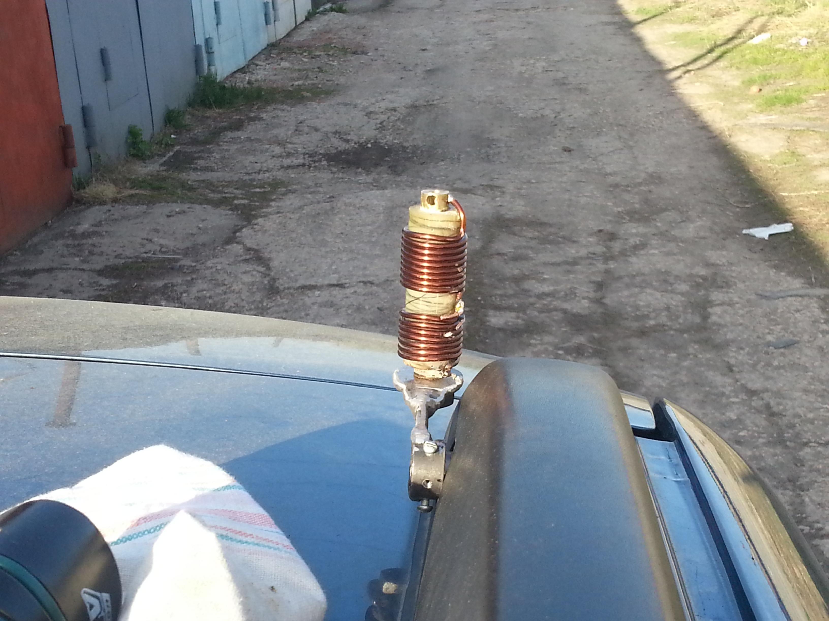

Установил редуктор под кожух. На катушку не обращайте внимания, будет перематываться.

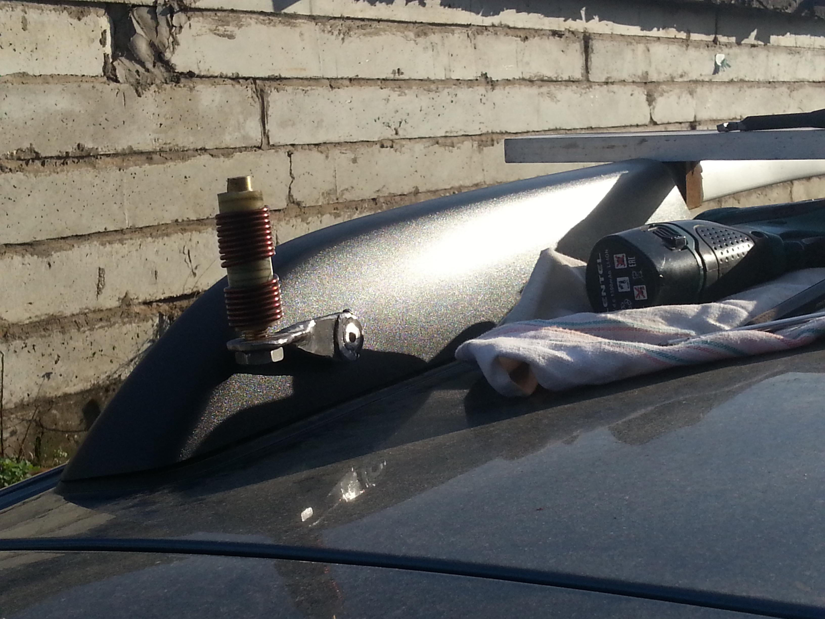

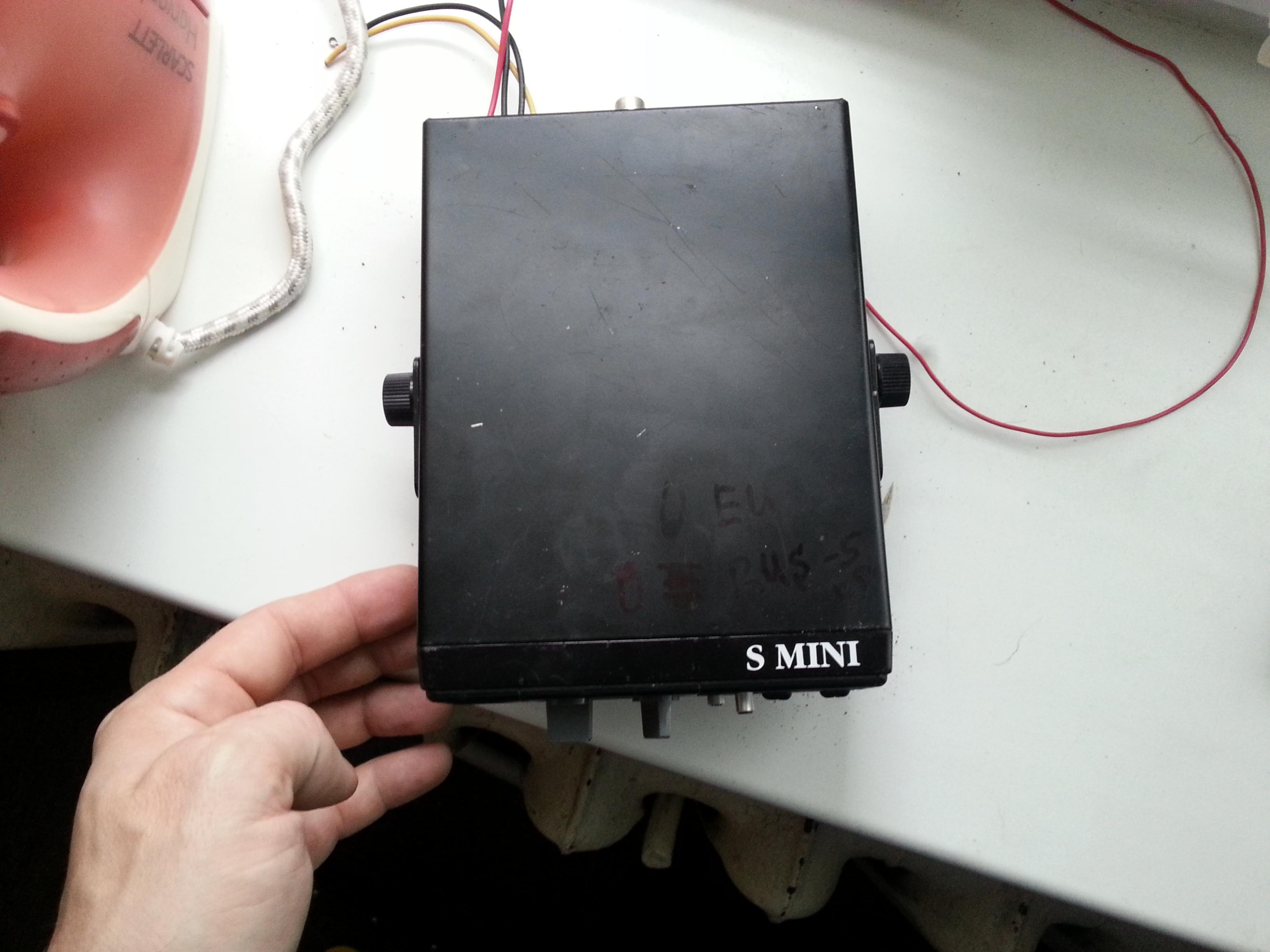

Ну что же, редуктор переехал на постоянное место жительства. Дело за настройкой катушки, сейчас дорабатываю рацию, устанавливаю разъём питания и управления антенной

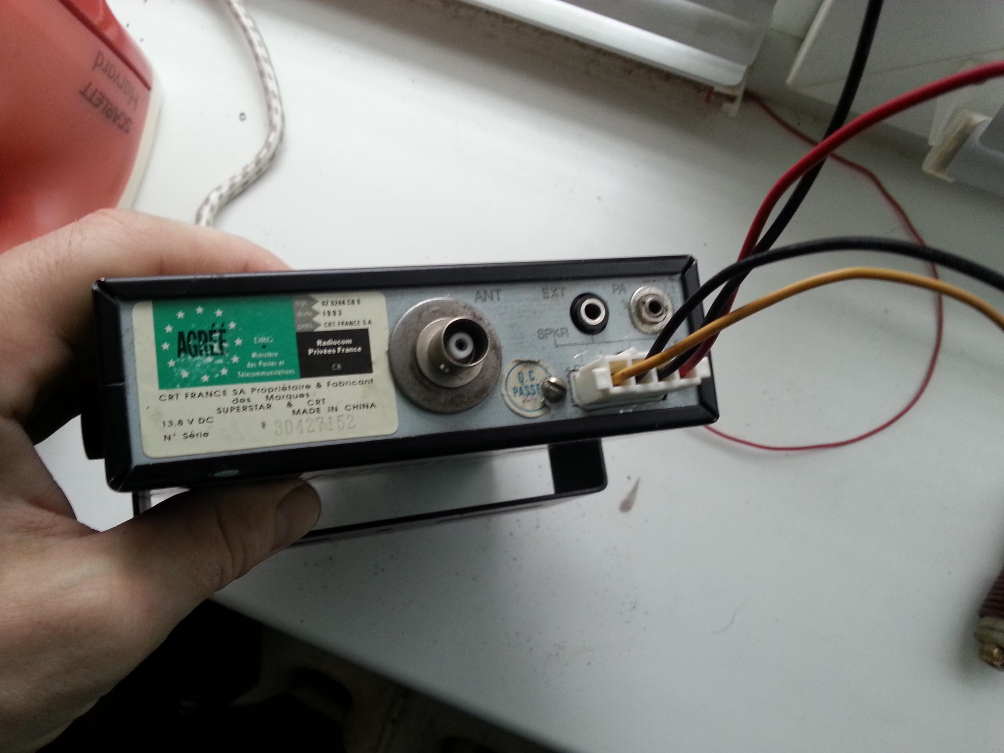

Рация доработана, установил разъём от БП компьютеров

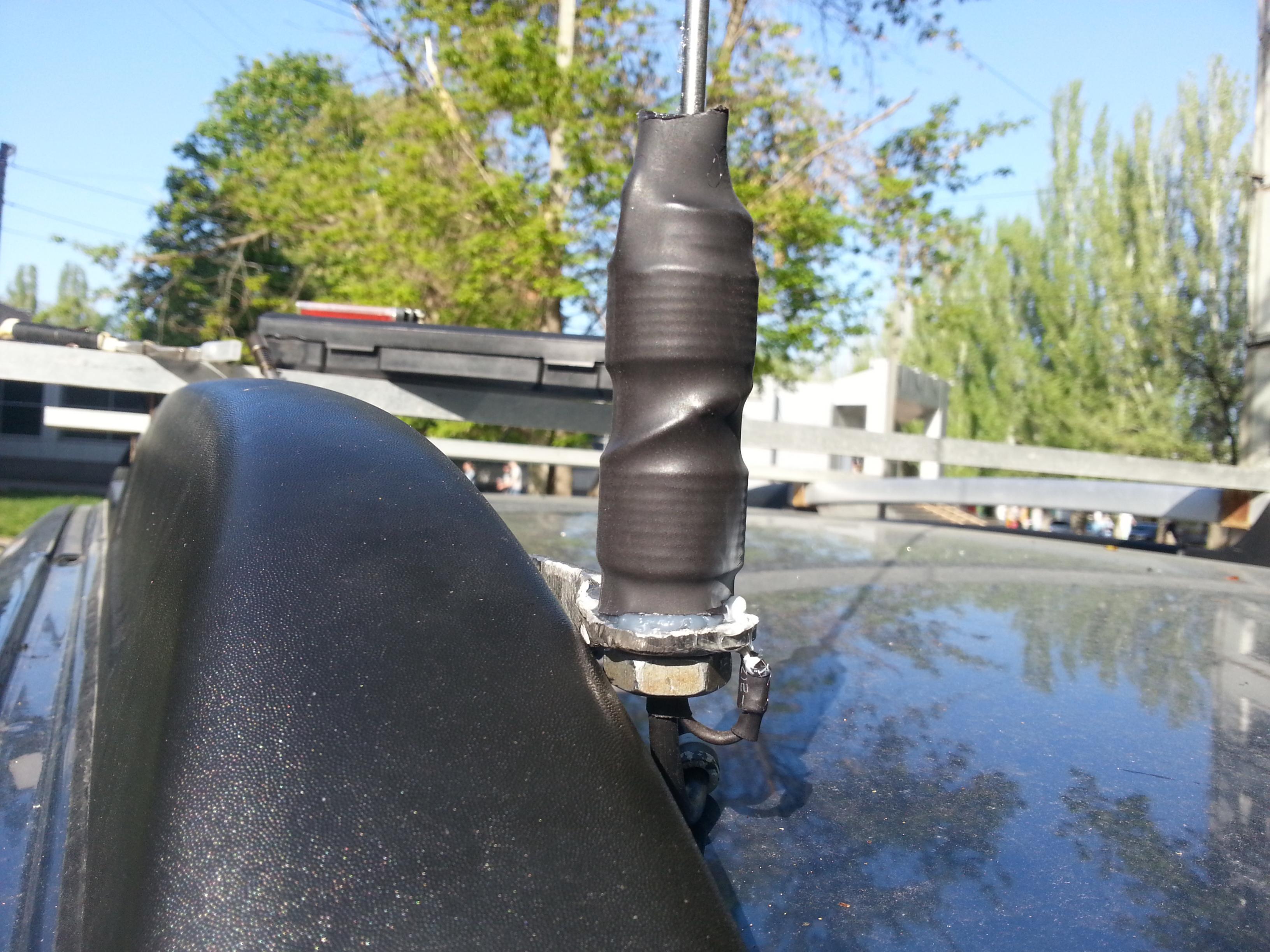

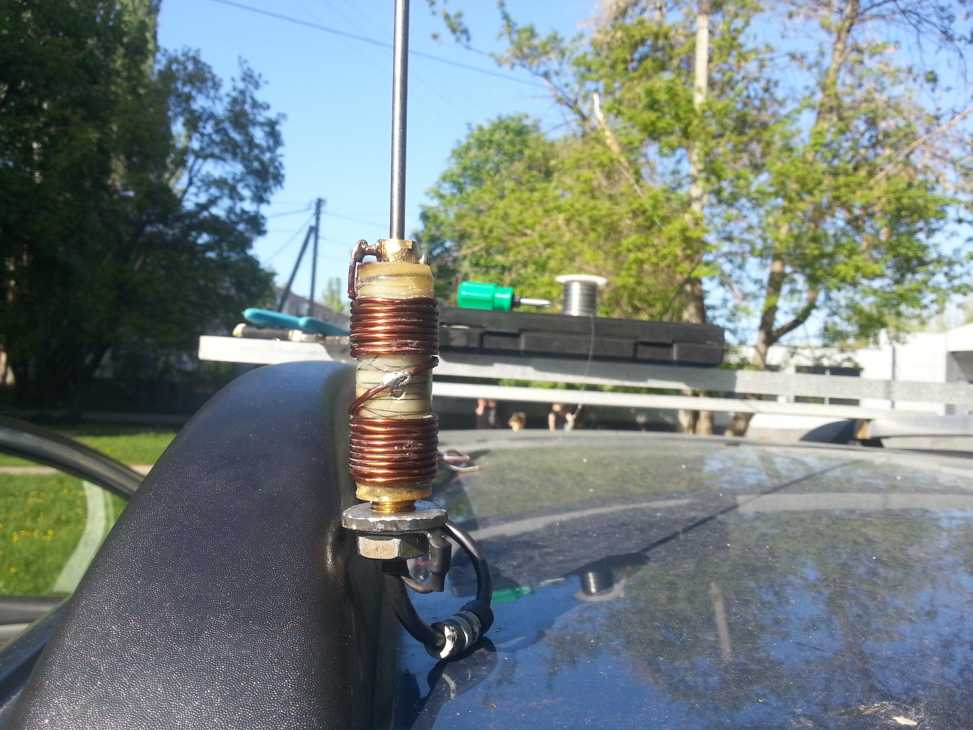

Ну что же, работа закончена, осталось установить колпачок на катушку, пока силиконом замазал.

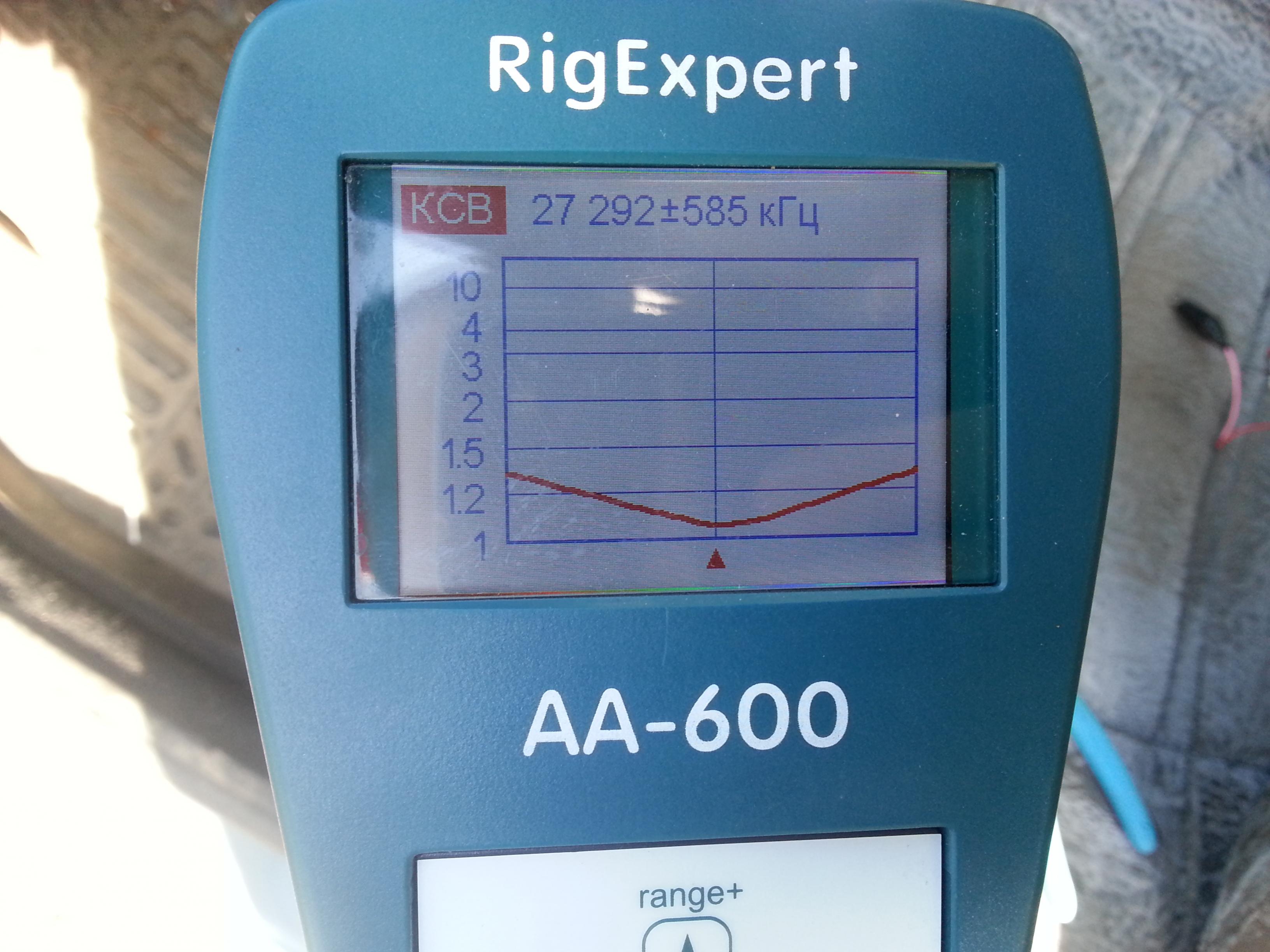

Покатался по трассе с радейкой, крепление антенны показало себя с положительной стороны. Связь держал со стационарной точкой в городе, по прямой 15 км, уровень сигнала на принимающей стороне +4 db. Моя рация 4 Ватта.

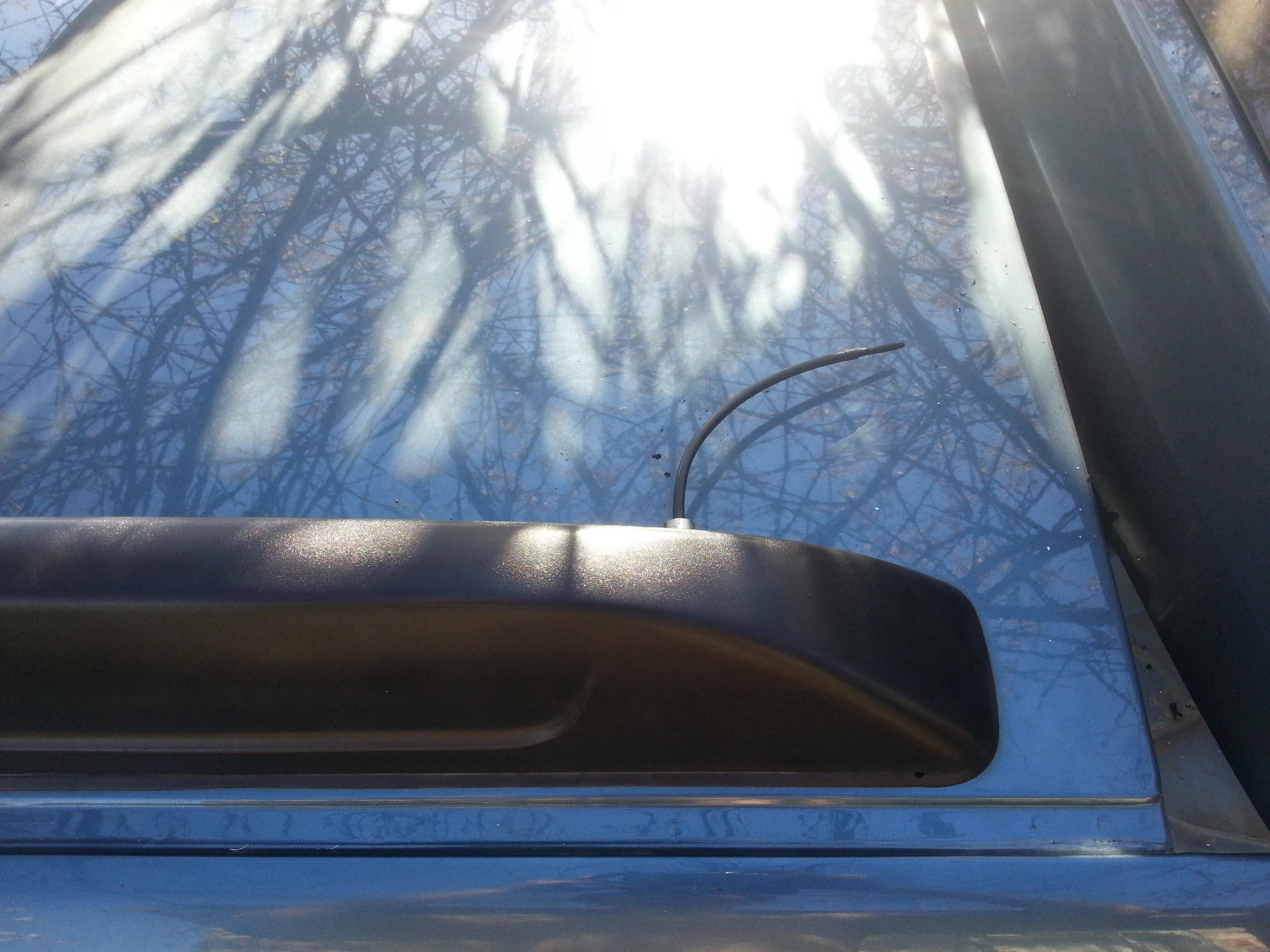

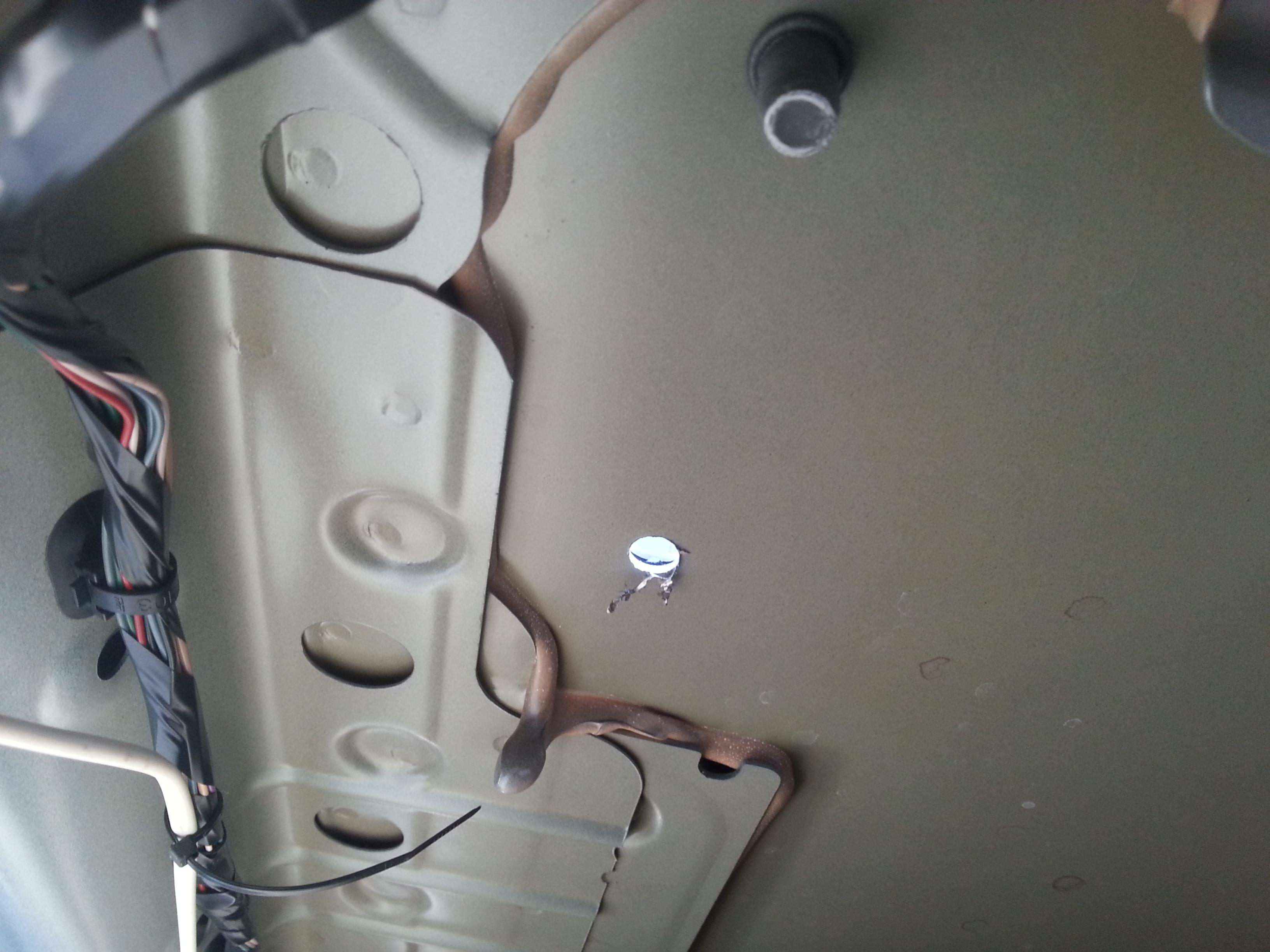

думаю как завести кабель антенны в салон (через дверь не хочу)
на кашкае делал через родное отверстие, здесь антенна впереди, вид будет беее...

Я сверлил отверстие в крыше.
