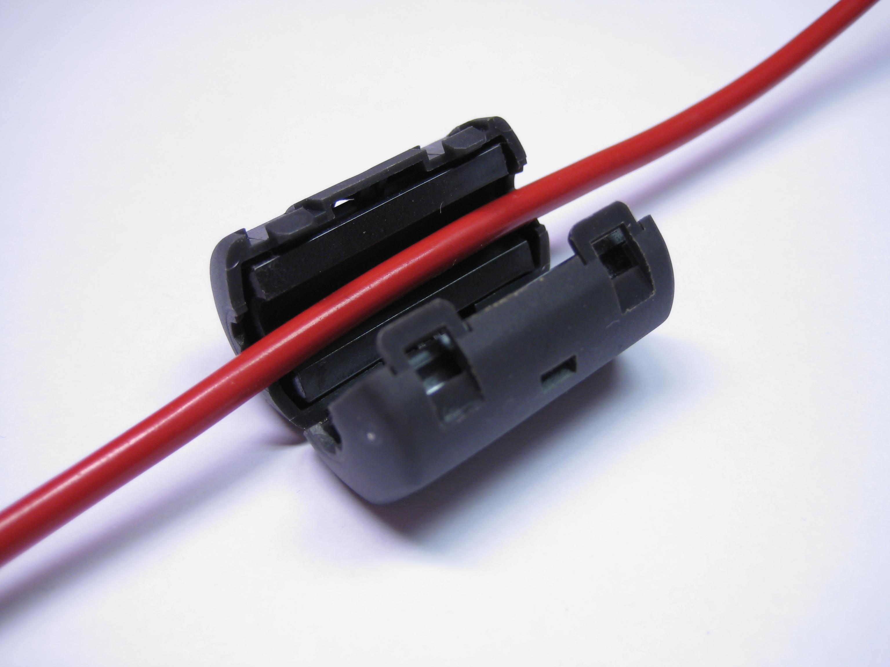

я "вылечил" помехи от видеорегистратора повесив на шнур питания ферритовые кольца, дальше на кабель питания магнитолы также повесил кольца и на кабель антенны кольца, помехи ощутимо стало меньше!!!
В любом магазе радиодеталей их можно приобрести.
Причём желательно вешать не менее 2 шт - сразу после штекера и перед самим регистратором, либо каким-либо другим девайсом!!!
