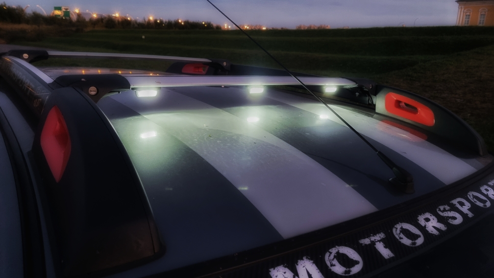

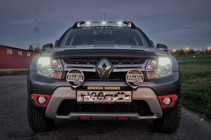

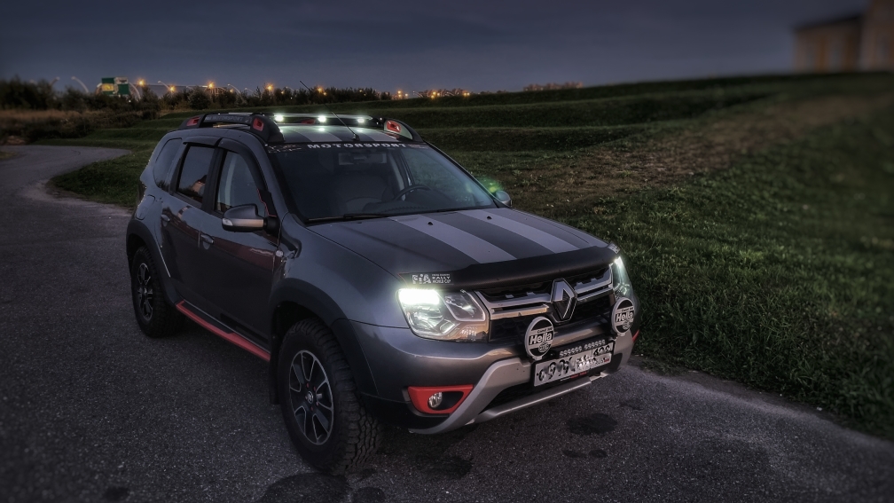

.....ну, не то, чтобы на Дастере свет совсем отстойный, просто он желает оставлять лучшего.
Давно наколхозил доп.оптику и наконец подключил.
Светодиодная балка ближнего света (безымянная китайщина). Светит классно, встречных не слепит.
HELLA дальнего света - светит как и положено, но пока нет нужды использовать.
Светодиодные фонарики на релинги - понты, не более. Но видимо позволяют экономить топливо и создают настроение.

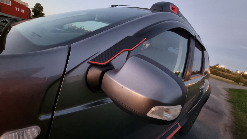

Обтекатели у зеркал не решают на 100% проблему загрязнения боковых стекол во время дождя, но оттягивают момент их протирания оооооочень значительно. Главное их достоинство - они безбюджетны. Делаются за час из ПВХ пластика. Главное - угадать угол атаки. С этим надо экспериментировать.
Уже есть мысли как "осветить" задний ход.
Не может люстра не слепить, если нет линз и четкой СТГ.
Проблема загрязнения стекол в попадания воды с зеркал. Лечится покупкой на али полосок, клеющихся на низ зеркал. Убирают проблему на 80%
На фотке чуток не правильно наклеяны, нужно немного по диагонали.

Да и вообще столь безапелляционное заявление весьма и весьма спорно, лично меня головной штатный свет полностью устраивает.
Сообщение от В гараже. Посмотреть сообщение
.... Светодиодная балка ближнего света (безымянная китайщина)…встречных не слепит…
Это вам кто-то сказал или самостоятельный вывод? По секрету скажу: увы, но ненаправленная безлинзовая оптика, а тем более безымянная китайчаттна установленная на крыше, не слепить не может по определению.
были у меня эти полоски, с ними загрязняются примерно так же и за то же время.
Вот насчет этого согласен - при движении назад света маловато.
Свет, как и многое другое в машине - это дело вкуса. Кто-то делал "шумку" и говорил "как тихо". Я тоже сделал. Разница конечно есть, но не настолько чтобы тратить на это больше 20т.р.
Специально ехал на встречу на чужой машине. Оптика то установлена не на крыше, а чуть выше гос.номера. А вот на крыше без линз, однозначно слепила бы.

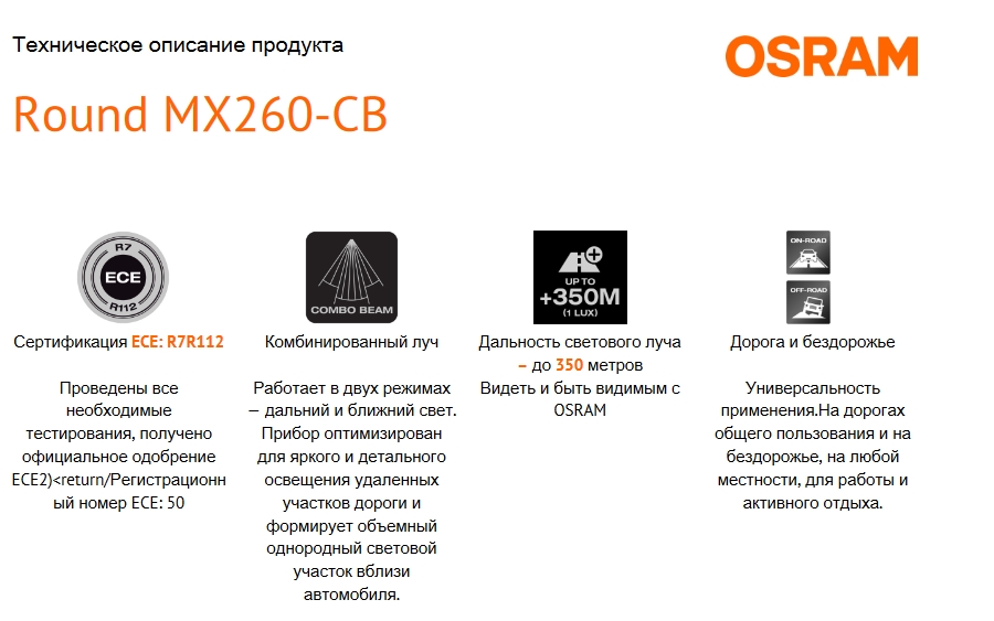

да хоть под номером,она все равно слепит. Нет балок ближнего света. Они делятся на SPOT и FLOOD, первые имеют узкий пучок света, что подходит для дальнего света , а вторые широкий пучок света (дословный перевод -поток), что уже точно не подходит на ближний свет автомобиля на дороге общего пользования.. Это как неправильно подключенные ДХО, которые при включении габаритов(фар) должны притухать или отключатся. Встречаешь такого товарища на дороге с ближним светом, а у него ДХО горят ярче фар да еще и без СТГ.
Вот фара для ближнего и дальнего света, которую можно использовать на дорогах, но думаю цена не устроит если учесть что это за одну...
https://aredi.ru/osram_round_9_mx260...tml#user_field
У меня такие давно на Паджере стояли, пока их в промзоне ночью не "увели". А про spot и flood я в курсе.

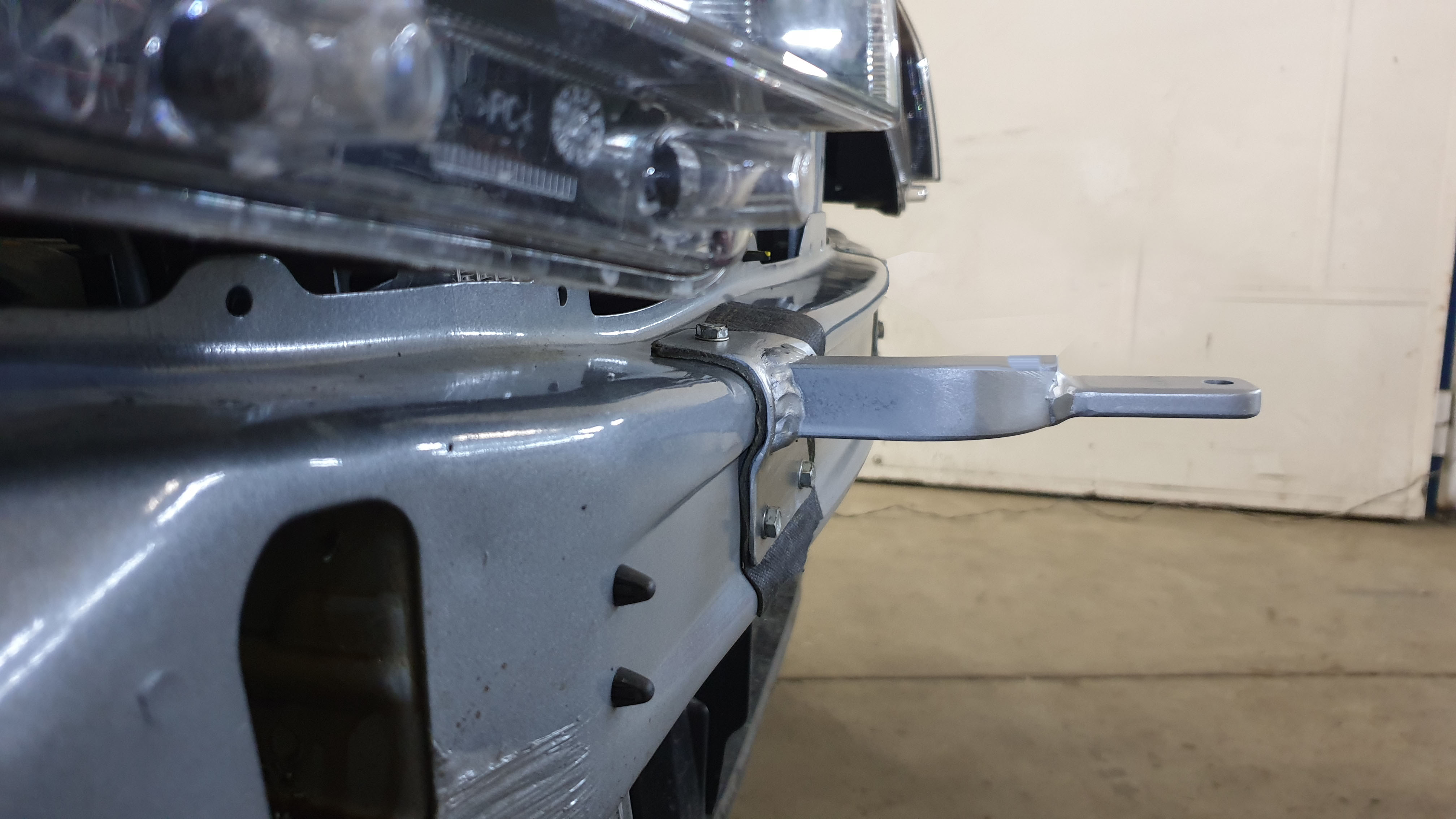

А как крепили Хеллу к бамперу? Он тоненький, трясет пучок...

были у меня эти полоски, с ними загрязняются примерно так же и за то же время.[COLOR="Silver"]
Я уже года три, как поставил. Очень нравится. По трассе в грязь и слякоть можно проехать 700 км и боковые стекла чистые. У меня еще ветровики стоят, может они в комплексе решают...

Возни конечно было много, за то пучок не трясет. Сначала из железки сделали пробник, потом повторили из стекловолокна, чтобы в случае удара планка надломилась. Возможно есть более простой путь. Сегодня такую штуку наверняка можно на 3d принтере выточить.

Не знаю как у вас, но в Питере есть такие услуги. При наличии цифрового чертежа "вытачивают" деталь.
Есть путь еще проще - купить пластиковую квадратную трубу нужного сечения (не полую) и выпилить дома как надо.
Я сейчас пишу и понимаю, каким сложным путем пошел когда это делал. Надо сразу было из пластика и уголков. В стройтоварах наверняка можно что-то подобрать.
