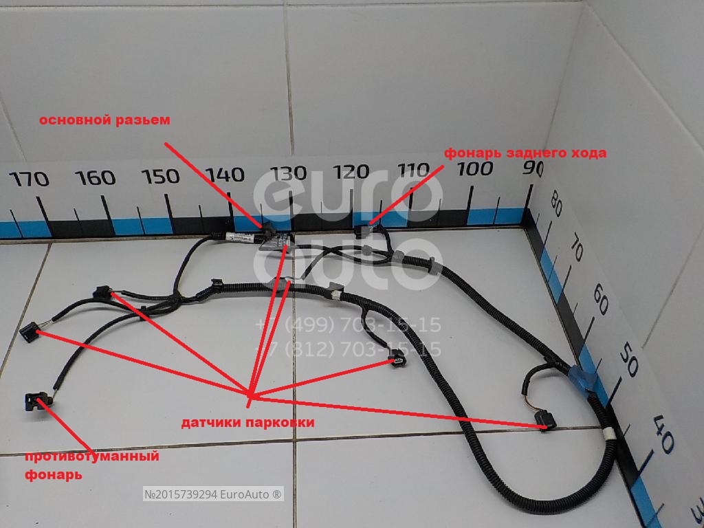

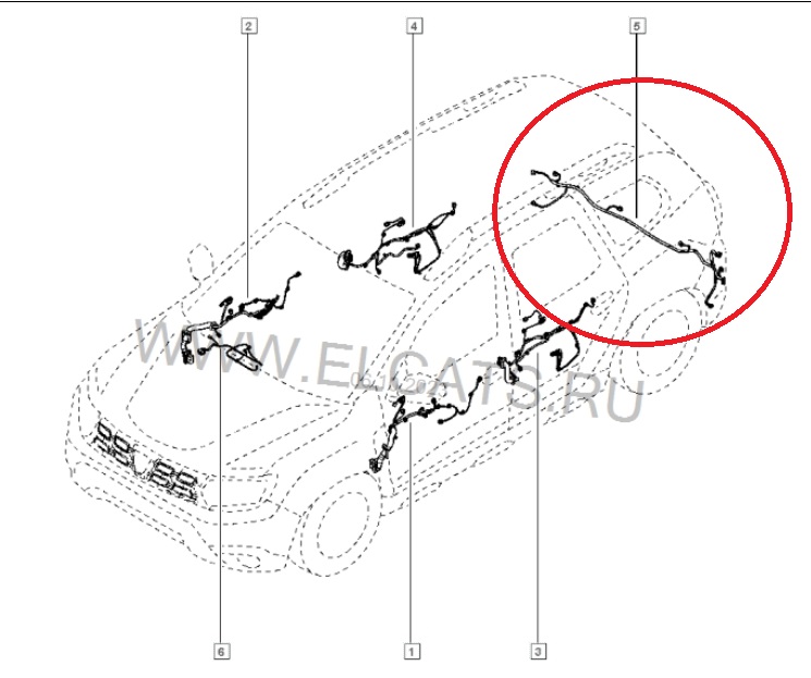

Можешь еще поискать разьем на задний пучок и поменять там , но где он точно стоит я не знаю, скорее всего где то под задними фонарями.

Весь пучок идет под машиной , а сам разьем скорее всего под левым фонарем внутри багажника.

Спасибо, будет время поищу. Ты где эти схемы берешь?
В интернете , поиск через Яндекс.
