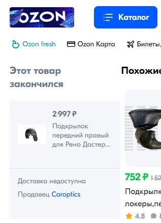

Заказал вот этот. Что-то не уверен что мой, фотка образца мало о чем говорит, они и предупреждают, что не фактическая. Если что буду резать
https://www.ozon.ru/product/podkrylo...ing-846718185/

А в чем проблемма?
---------- Добавлено в 08:23 ---------- Предыдущее написано было в 08:12 ----------
Сообщение от ДядяСережа
По ссылке всё. В левом углу говорит что этот товар закончился.
Но мне отправили  наверно последний

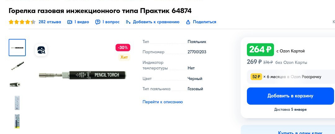

От такой паяльник. Любой старый подкрылок из приличного пластика распускаем на полоски и, вперёд.
При хорошем прогреве швы чуть ли не прочнее исходного пластика получаются, ну и эстетику, ежели охота навести проще.

Отзывы на горелку с Озона - жуть...
