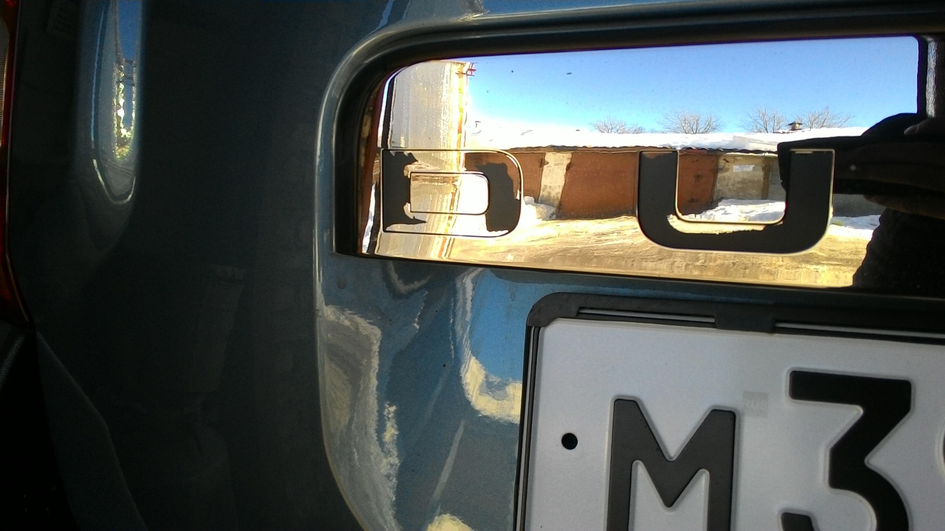

Сегодня помыл машину (на мойке). Приехал в гараж и увидел вот такую картину маслом...
У кого такое было и что с этим делать?
Поменяют ли по гарантии?
Может, самому покрасить, а, может, наоборот, отскрести остальное?

Kostas, Должны поменять. Пиши письменную претензию.

Тут некоторые чем только не травили эту черноту! Срочно гони на ту мойку и проси той химии!

zhiv, такой вариант напрашивается сам собой, но чёт сомнения меня гложут. Что новая может оказаться таким же г... Машинке ещё года нет.
Менять каждый год?

Только там, где эта краска осталась, она держится довольно крепко. Ноготь не берёт.

oleg_sv, та химия тут не поможет. На некоторых уцелевших участках краски видны пузыри. Вот и весь секрет...

после нескольких замен, можно потребовать замену всего авто целиком.

Я думаю - просто подождать - сама слезет (думаю недолго - краска то уже пучится)

Видимо просто удачная партия сабель, пропущена операция обесжириванияНе всем так повезло!

Нужно её снять, заливать химию и ждать

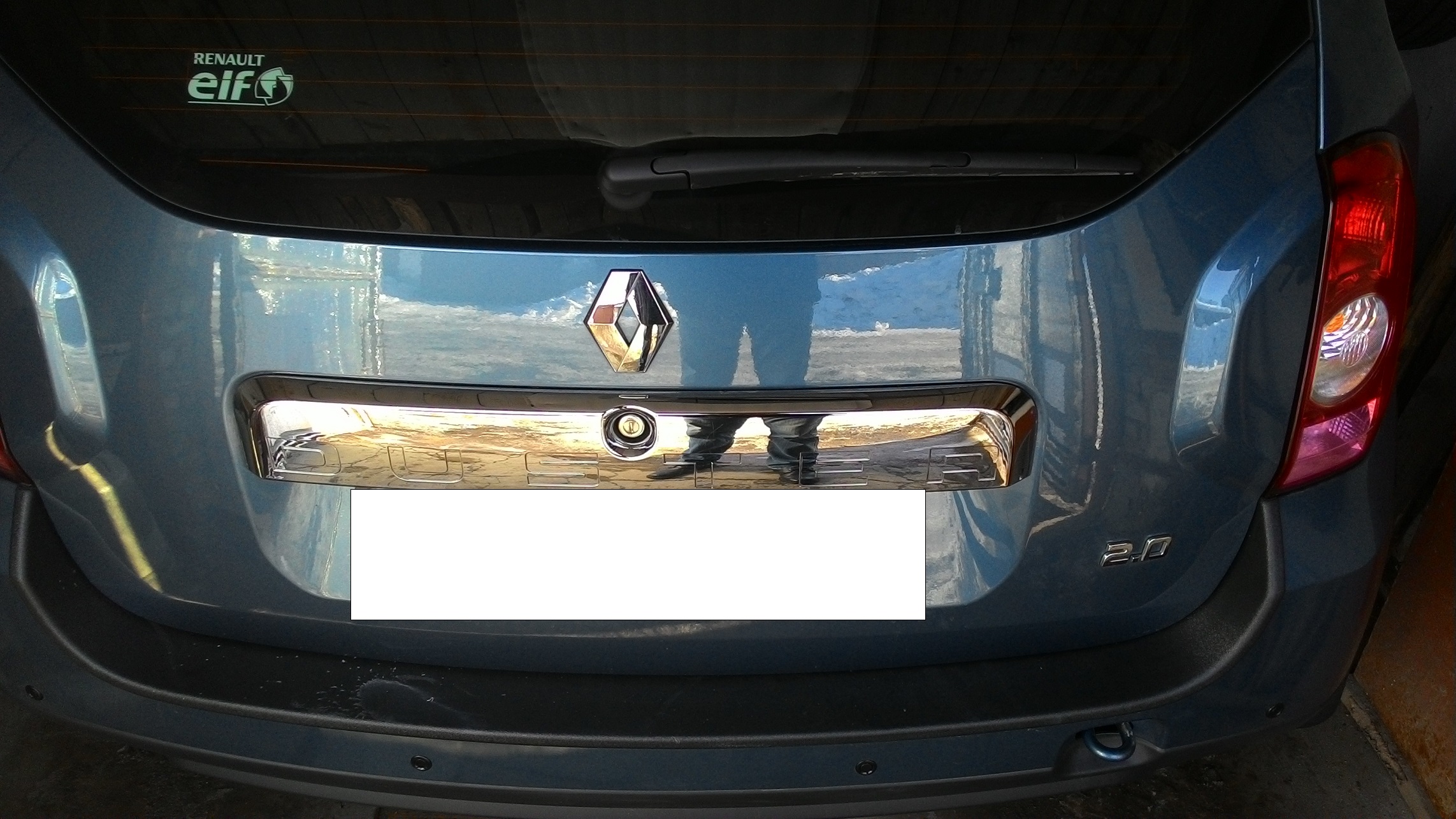

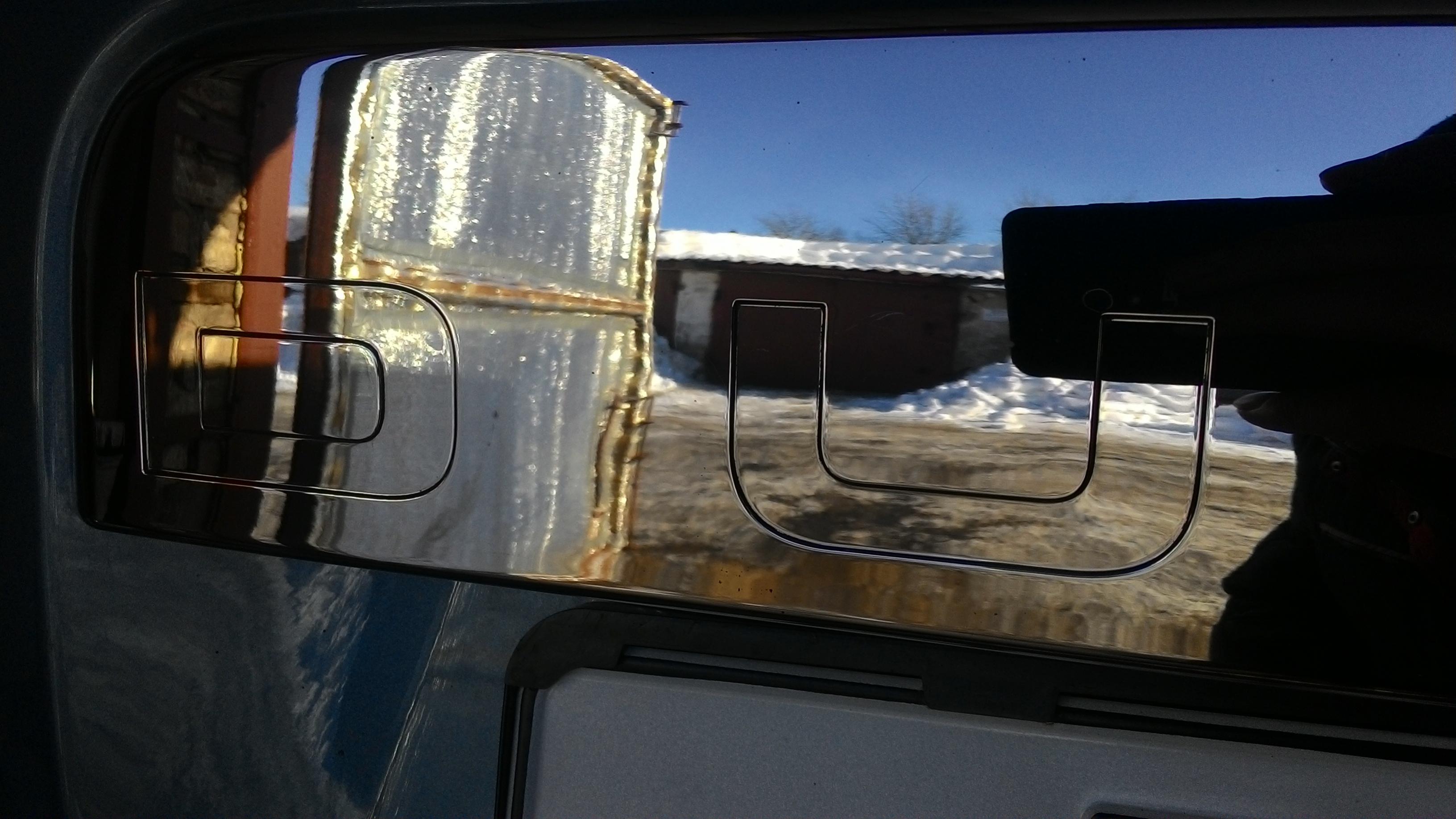

Как и обещал.
Ночь прошла в раздумьях, утром пришло решение...
Бутылка с ацетоном, мягкая тряпочка, 45 минут неспешной работы, и...
Вуаля! Вот он - результат!
По-моему, неплохо получилось.
Вначале, ессно, попробовал мазнуть ацетоном в незаметном месте.
Был ещё в наличии 646 растворитель. Краску он тоже растворял, но как-то без особого энтузиазма. Ацетоном быстрее.
Кстати, я смотрю, здесь есть ещё желающие смыть эту надпись. Так вот, маленький совет: обязательно закрывайте бампер и дверь под номером чем-нибудь, чтоб ацетон не попал на ЛКП. У меня первое же смачивание тряпки в ацетоне сопроводилось каплей на бампер.
Хорошо, защита картовская стоит, спасла. Появилось белесое пятно, которое я тут же стёр тряпкой, но сделал только хуже (на втором фото его хорошо видно). Потом попробую каким-нибудь "очернителем бампера" замазать. Если бы попало на краску, то ей бы настала мгновенная ханА. Ничего не успеешь сделать...
Вроде, всё.
Всем спасибо за внимание и поддержку!
