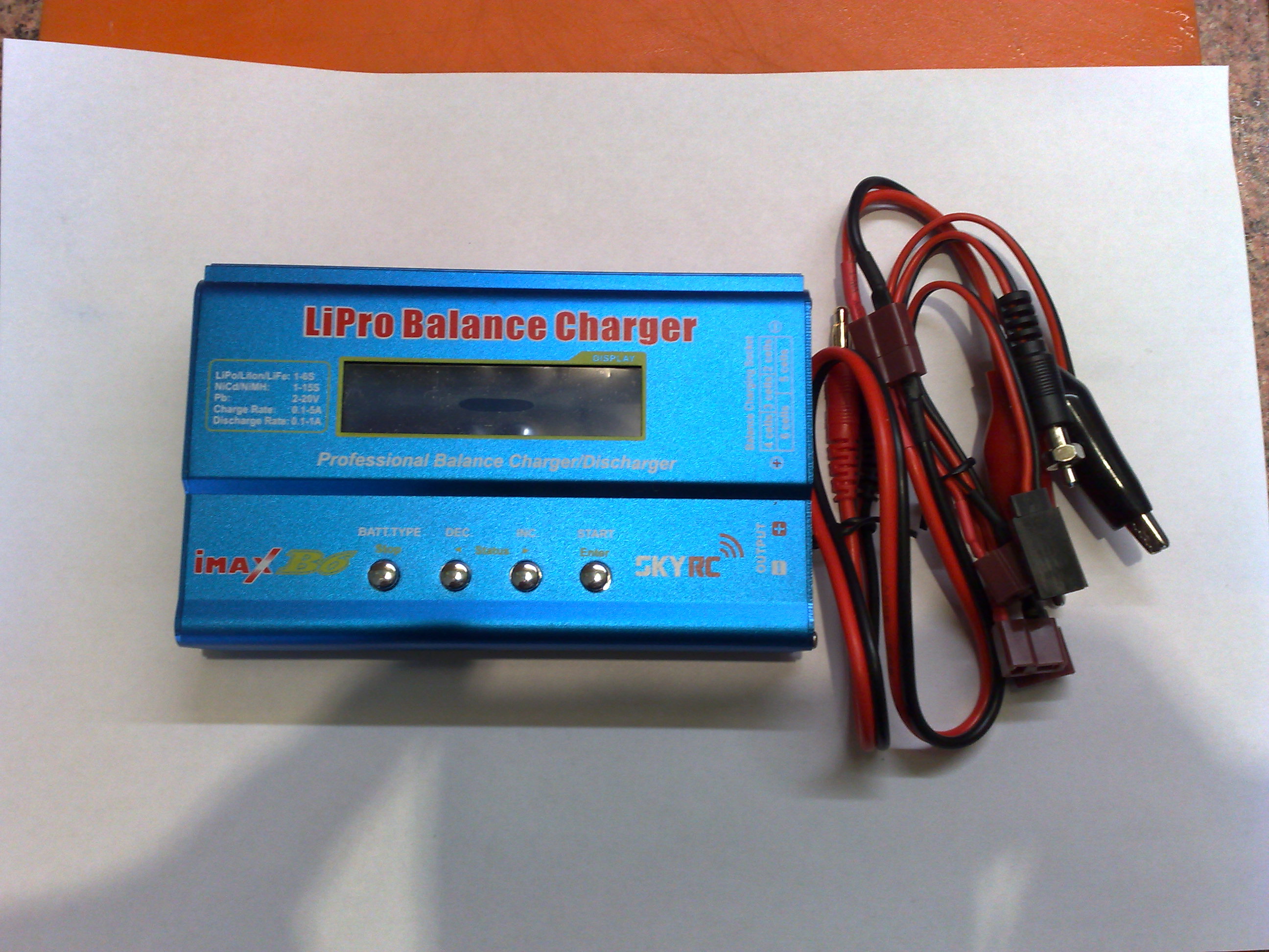

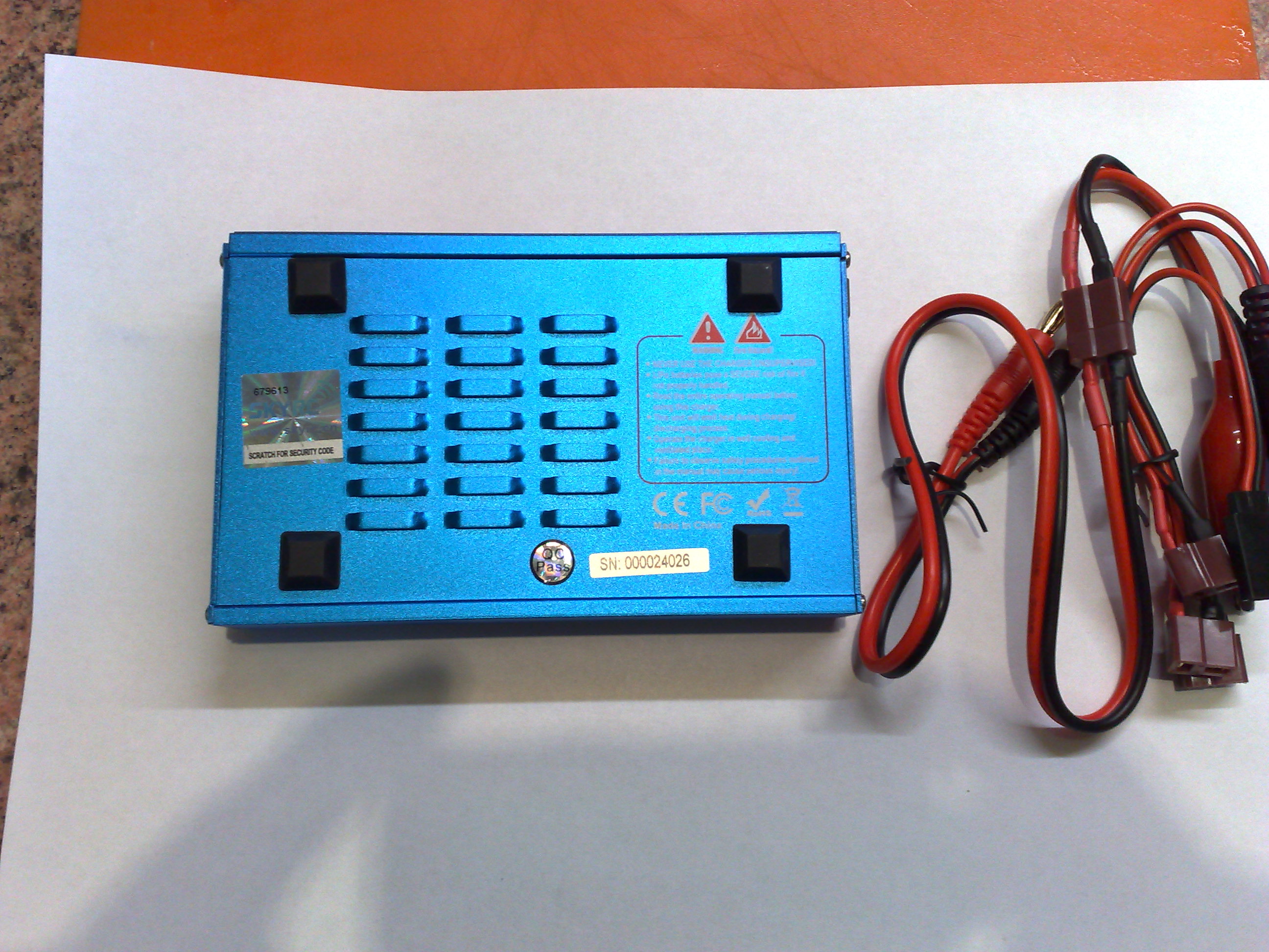

Купил себе умное зарядное устройство IMAX B 6. Заряжает и разряжает литиевые, никелевые и свинцовые аккумуляторы. Мощность зарядки до 50 Вт. Мощность разрядки до 5 Вт. Ток зарядки от 0.1 до 5.0 А. Ток разрядки от 0.1 до 1.0 А. Показывает при зарядке и разрядке емкость аккумулятора. С его помощью восстановил память на шуруповерте, пальчиковых аккумах, которые хотел выкинуть. С помощью самодельных держателей заряжаю и от мобильника аккум., с визуальным контролем по току, напряжению, а самое главное емкости. Перепроверил и зарядил, а которые выкинул, все домашние аккумуляторы из всех девайсов.Советую.

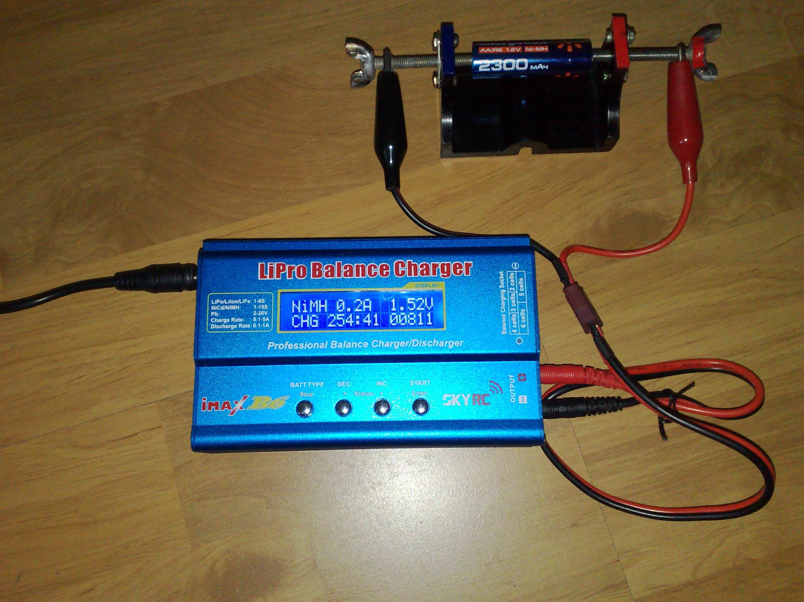

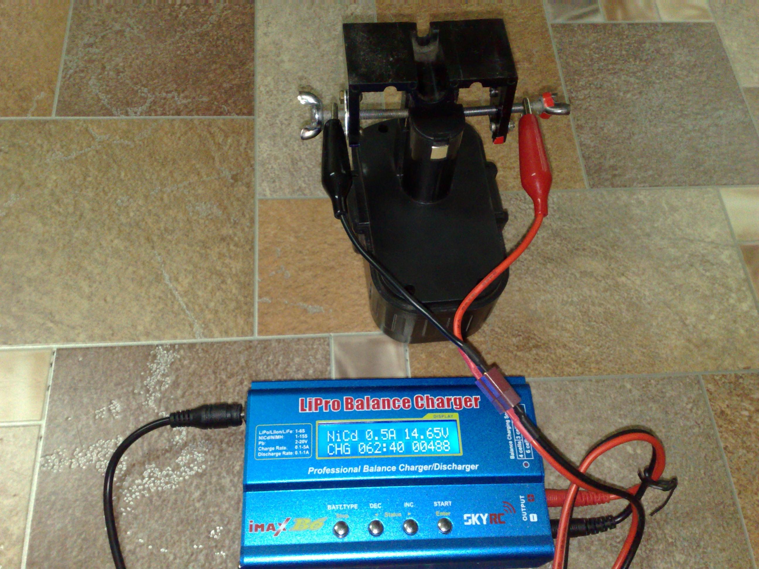

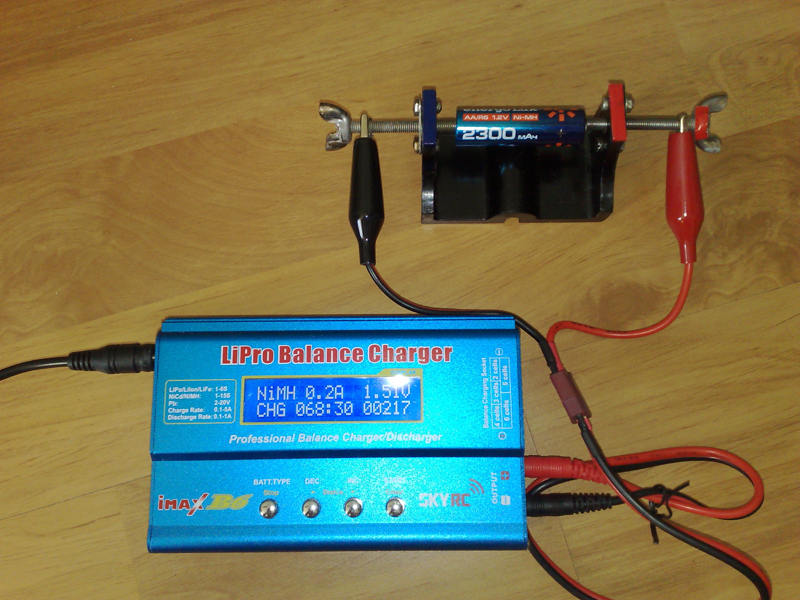

Сделал крепление универсальное для аккумов.

Верхн. строка, какой аккум., ток заряда, напряжение. Низ, время заряда, количество мАч закачиваемых в аккум. Заряжаю аккум от шуруповерта.
И такими проводочками 5 А заряжает? На вид уж больно хлипкие,греться будут неслабо,наверное.

главное на подделку не нарваться. Проводочки нормальные, у самого такая же зарядка

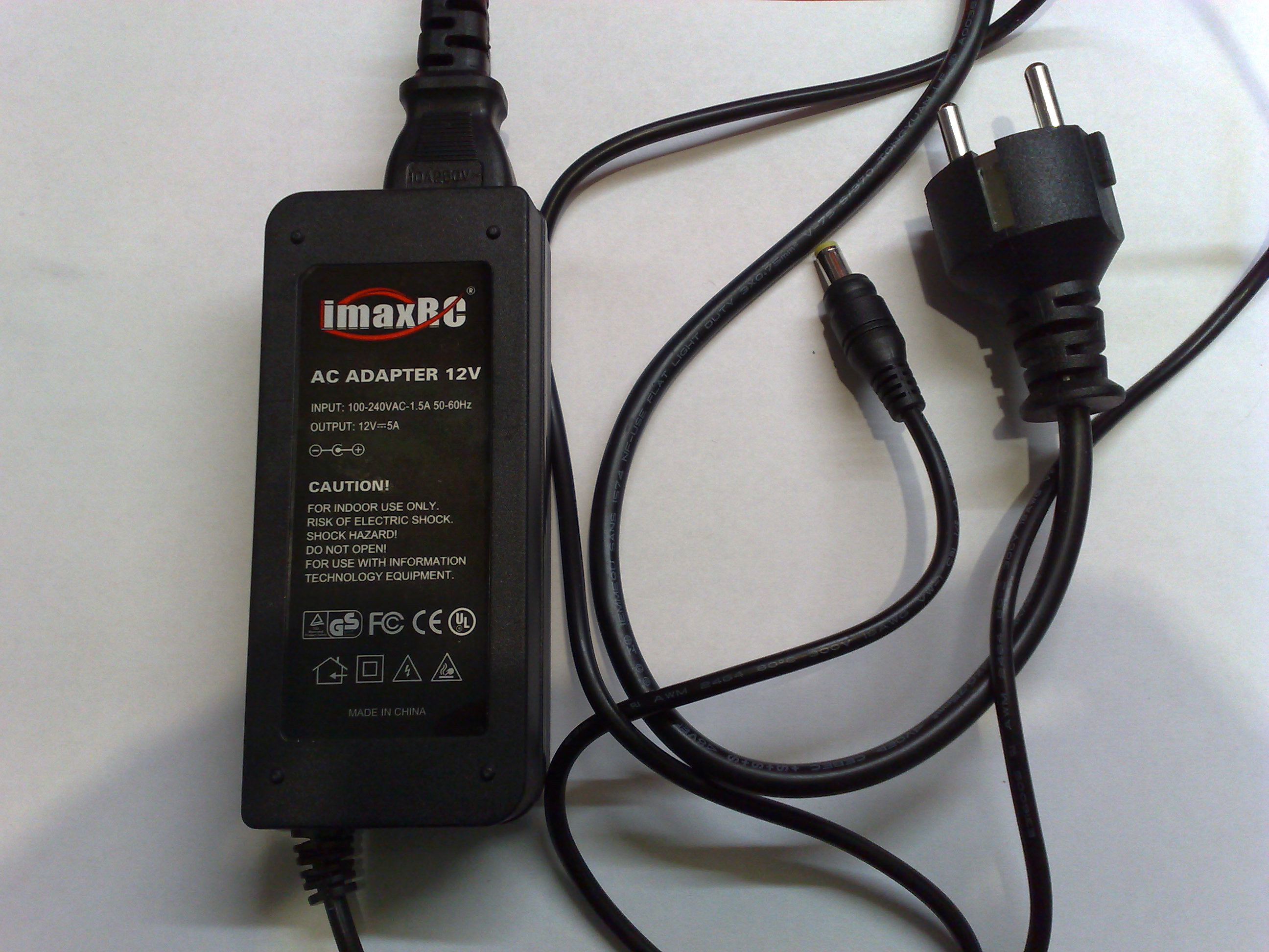

Зарядка отличная. Желательно оригинал, он правда дороже. Расчитана на 50 ампер. Блок питания желательно не встроенный, а отдельный.
