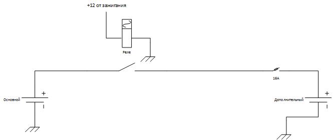

Нужен чтобы питать разнообразное фотооборудование+ноут через DC-DC преобразователи в поле. На одну день его хватит с лихвой. А вот если будет недельная поездочка то надо будет как то его подзаряжать. Замерил суммарный ток который потребляет все мое барахло - примерно 6А. В пиках может немного больше 7-8А, но несущественно.
Собственно хочу провести туда розетку
1. Чтобы можно было и от штатного аккума запитывать все это при отсутствии второго.
2. Можно было подзарядить второй аккум. (менять на горячую страшно, менять без конца тоже не хочется да и если разрядится то может и не завестись)
накидал схемку но не совсем понял как надо лампу подключать. Ну и думаю в такой схеме предохранитель поплавится при заводе с включенным вторым аккумом..

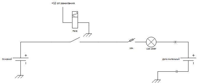

УРА это уже слишком монструозно и кардинально.. Мне такой режим работы в принципе не нужен, и это слишком глубоко вмешиваться в конструкцию автомобиля..
С лампой получается так?
Если кому не трудно подскажите плз что делает лампа.. Хотелось бы разобраться в тонкостях, спасибо

При малом токе 1-2А она практически не влияет(сопротивление холодной нити мало), а при возрастании тока нагрузки ограничит его на уровне примерно 5 или 10А (зависит от мощности лампы)
Но с диодом разумнее. При пуске 2-й акк. не отдает ток.

то есть если на 100Вт поставить лампу, то грубо говоря 100Вт\12В=8.2А столько тока отдаст второй аккум стартеру?

Это если основной акк. совсем дохлый. А так, еще меньше. Если основной акк. просядет при пуске до 9в то на лампе будет 12-9=3 В и ток не более 2-3А .
Диод можно назвать УСТРОЙСТВОМ РАЗВЯЗКИ АККУМУЛЯТОРОВ! :-)
Кстати, бесперебойник для компа потребляет на хол. ходу 0,6-0,8А и мощность отдает неплохую.
Я запитывал от него небольшой триммер 250вт и водяной насос 2,5 куба в час

монтаж может быть и проще, но на диоде будет падать от 0.6 вольт или меньше, я думаю что человек вряд ли будет ставить (искать) (покупать) с барьером шотки.
а при использовании лампы второй аккум гарантировано будет заряжен ( заряд обоих аккумов будет одинаков).
и лампу можно взять двухнитевую ближжний\дальний с одной сгоревшей ниью. она вообще ничего не стоит, так что от лампы плюсов то БОЛЬШЕ

а если кз какое? Со стороны доп. аккумулятора понятно, лампа загорится и кз не случится. А со стороны основного?

через лампу не пройдет тока больше чем тот, при котором она горит.
что с лева, что с права.
от лампы одни преимущества.

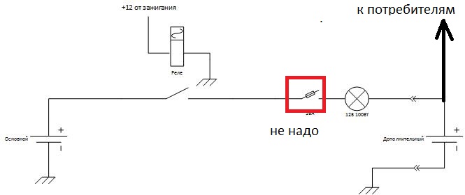

понял значит остановлюсь на варианте без предохранителя и с лампой, спасибо
