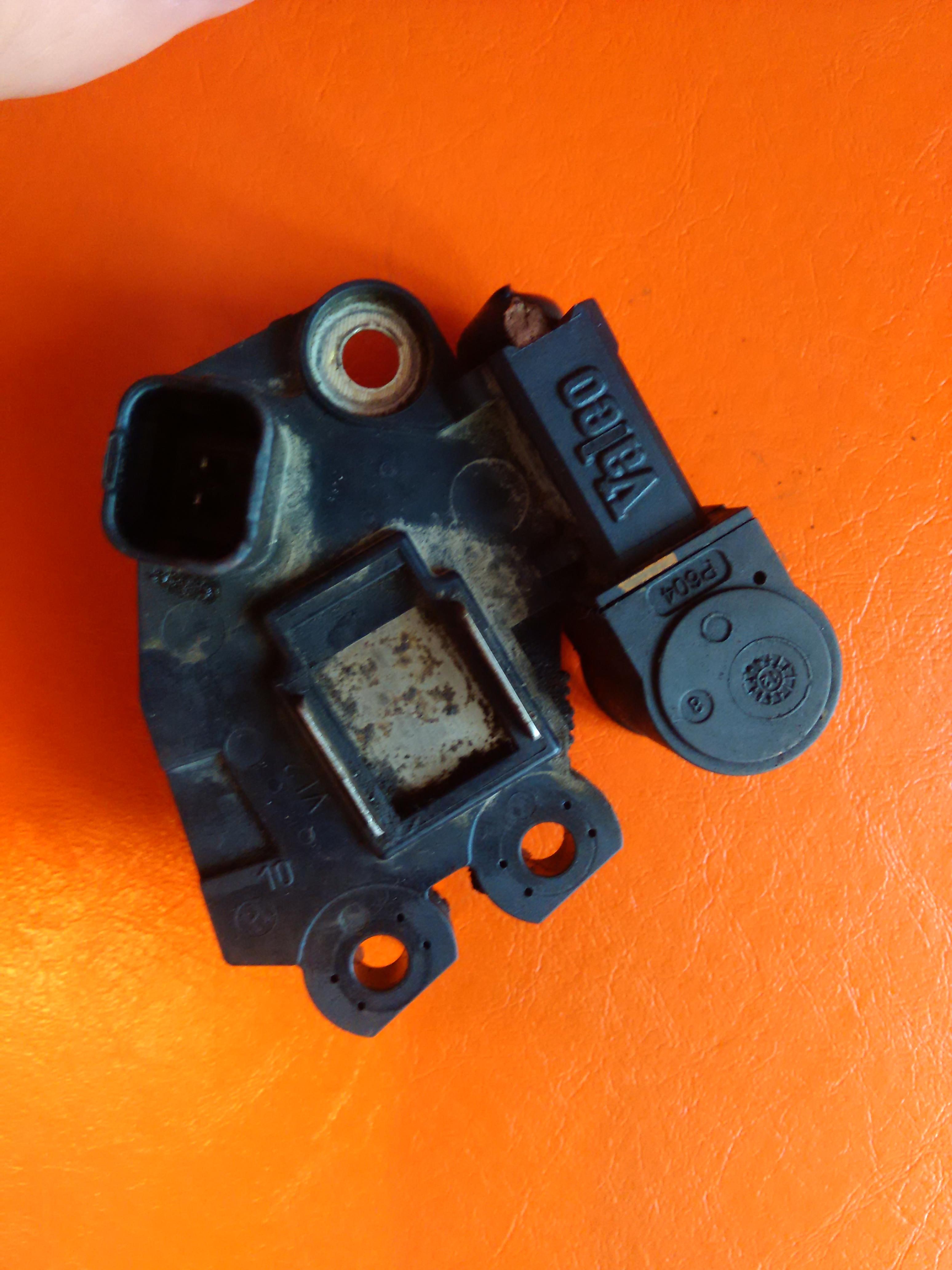

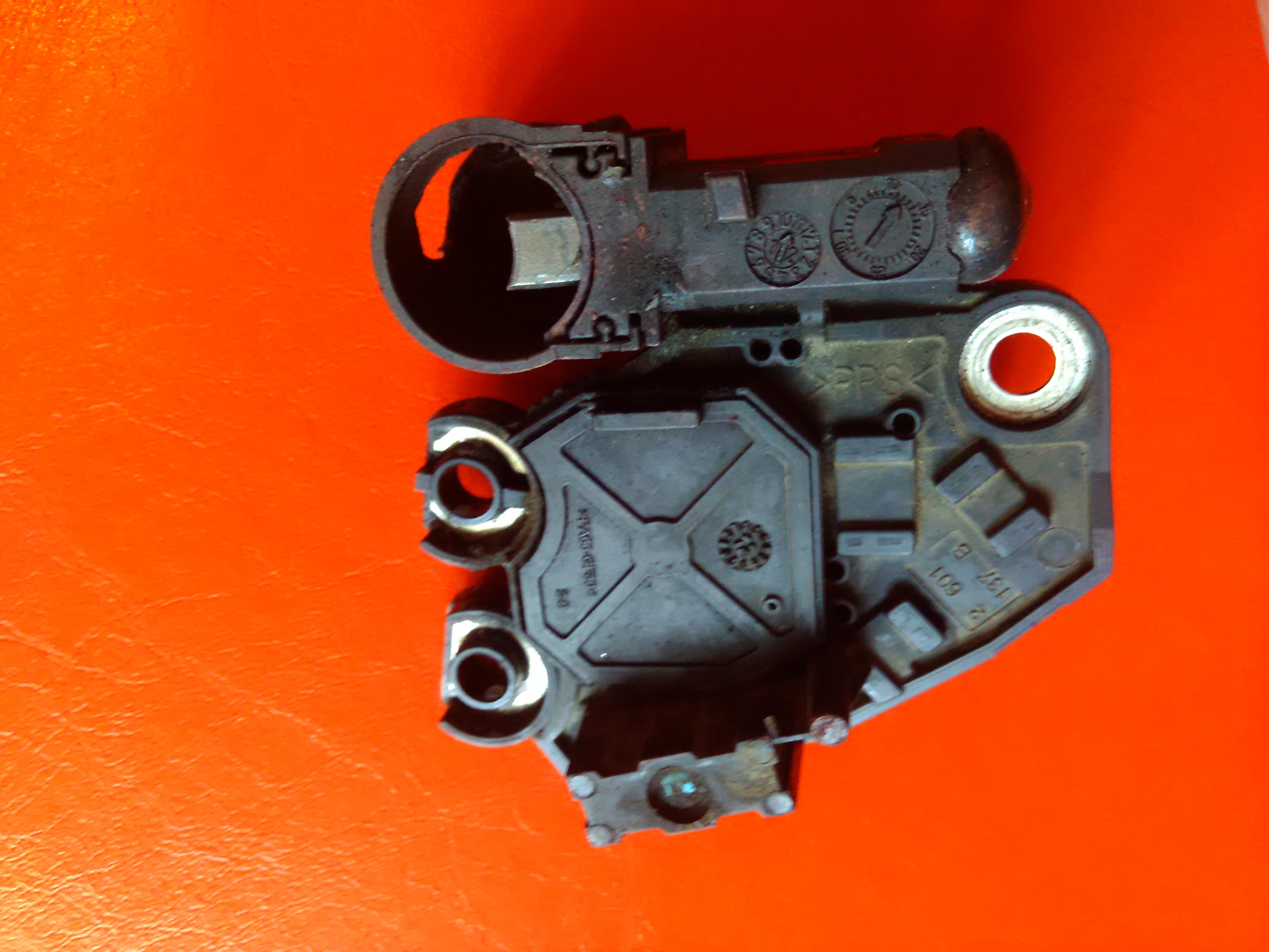

Всем доброго времени суток.
У меня пропадала зарядка. При чем пропадала она иногда. Заведешь машину - мигает лампа акб. Заглушишь и снова заведешь-все норм. Когда мигала напряжение мерил - около 12 показывало. Когда не мигает выше 14.
Решил я сегодня всеже проверить регулятор напряжения. Снял его.
И так и есть. Пробой на корпус генератора. Регулятору конец.
На контактных кольцах грязь. Вычистил их. А там такой износ.
Кольца под замену?
Daster 2.0. 1й генерации. 2012 год.
А вы могли бы сказать что за генератор у вас стоит и сделать фото реле регулятора внутренней стороны, что бы были видны цифры на нем.

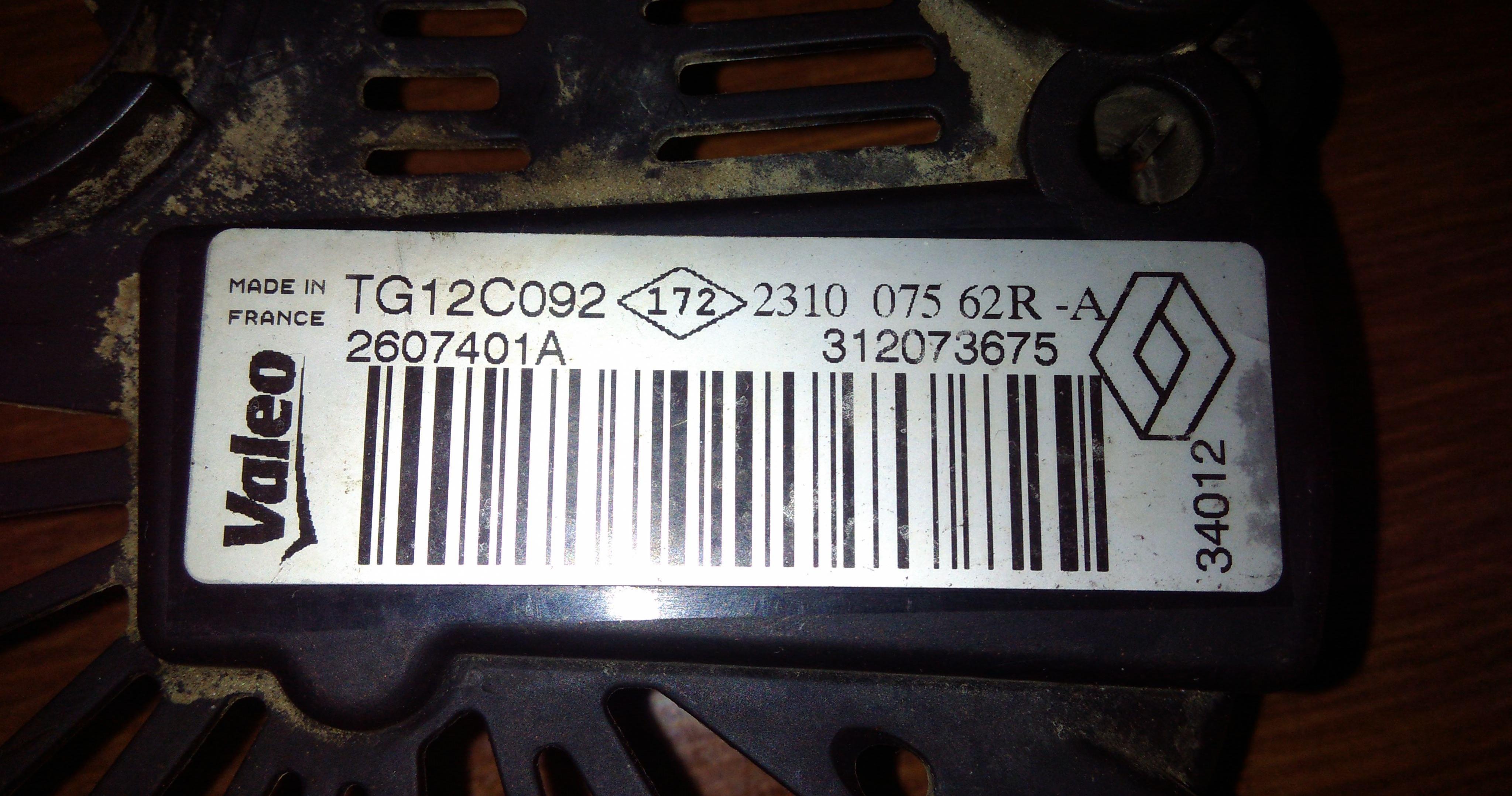

Сообщение от mihalich26
Официалы зарядили 32 000 за генератор.. В специализированном магазине запчастей Рено 19700 рупий.

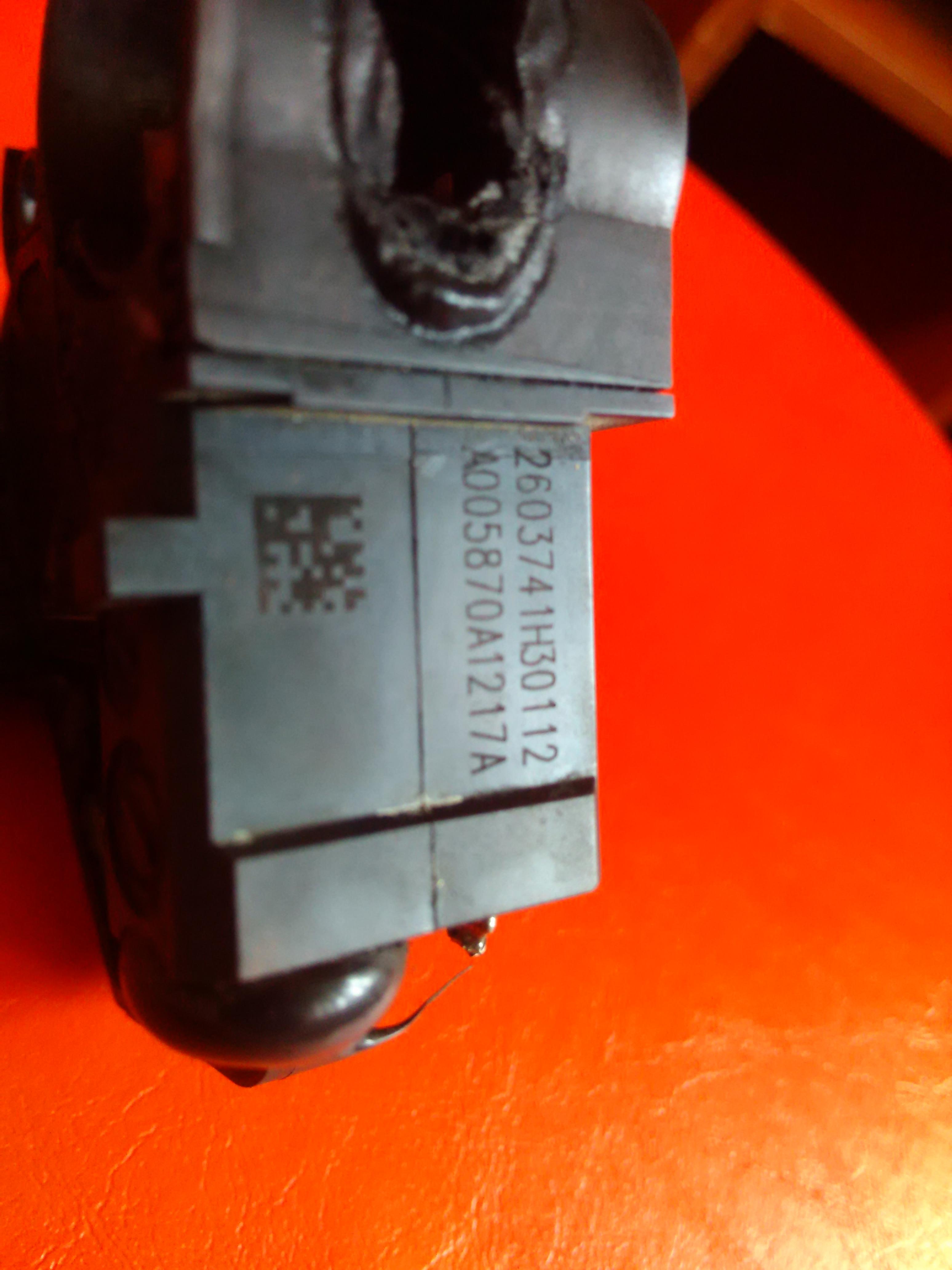

Сообщение от Morze701
Представь себе, что если ставить гену, то лучше ориг. Иначе, можно так и не победить ошибки по связи с генератором.
Вот мне и сдается, что все-таки поставили не оригинальный РН, потому ошибку мне и пишет. Где бы найти оригинал ?

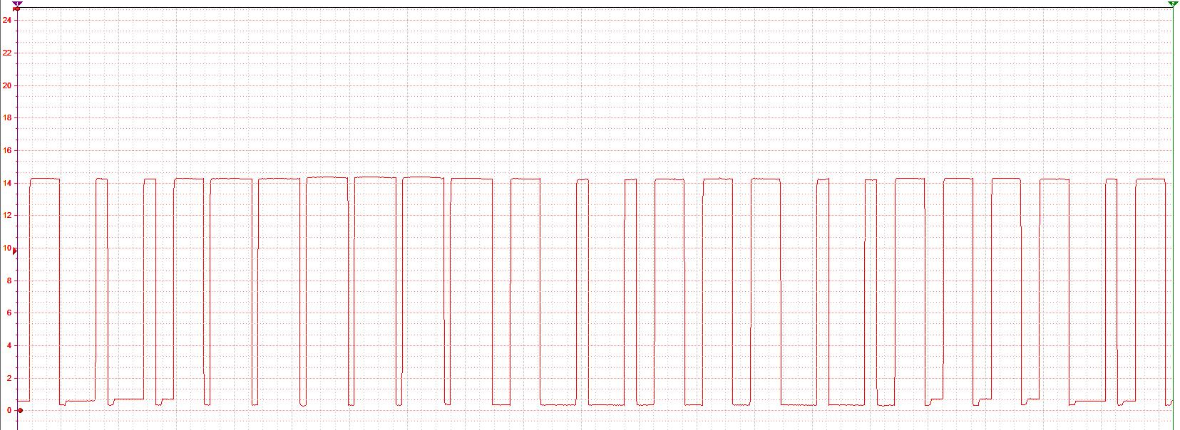

Re: Генератор и АКБ
С какой точки берется не знаю. Нужен для определения нагруженности генератора и вычисления мех. потерь на шкиву: без этого сигнала или с неверным сигналом может страдать равномерность/уровень холостого хода.
Откуда же тогда осциллограмма?

Как откуда? С разъема на генераторе. Или мне надо было весь РН расковырять? Ну, фактически, с таким сигналом нет смысла узнавать откуда. Понятно, что сигнал формирует цифровой контроллер.

Morze701
Не, там обычный ШИМ, сигнал снимается прямо с силового транзистора управляющего током возбуждения, чем больше скважность, тем больше ток нагрузки в генераторе (а может и наоборот).
