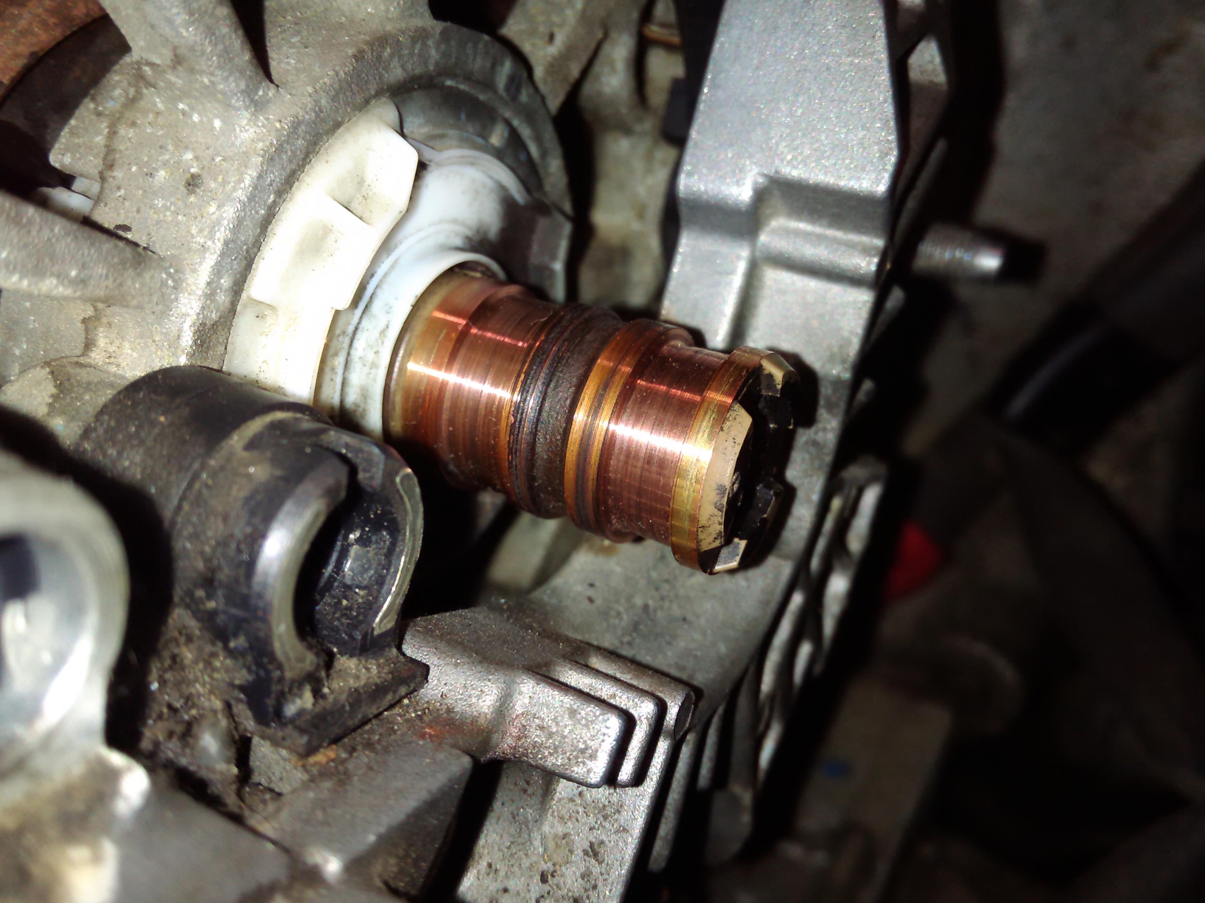

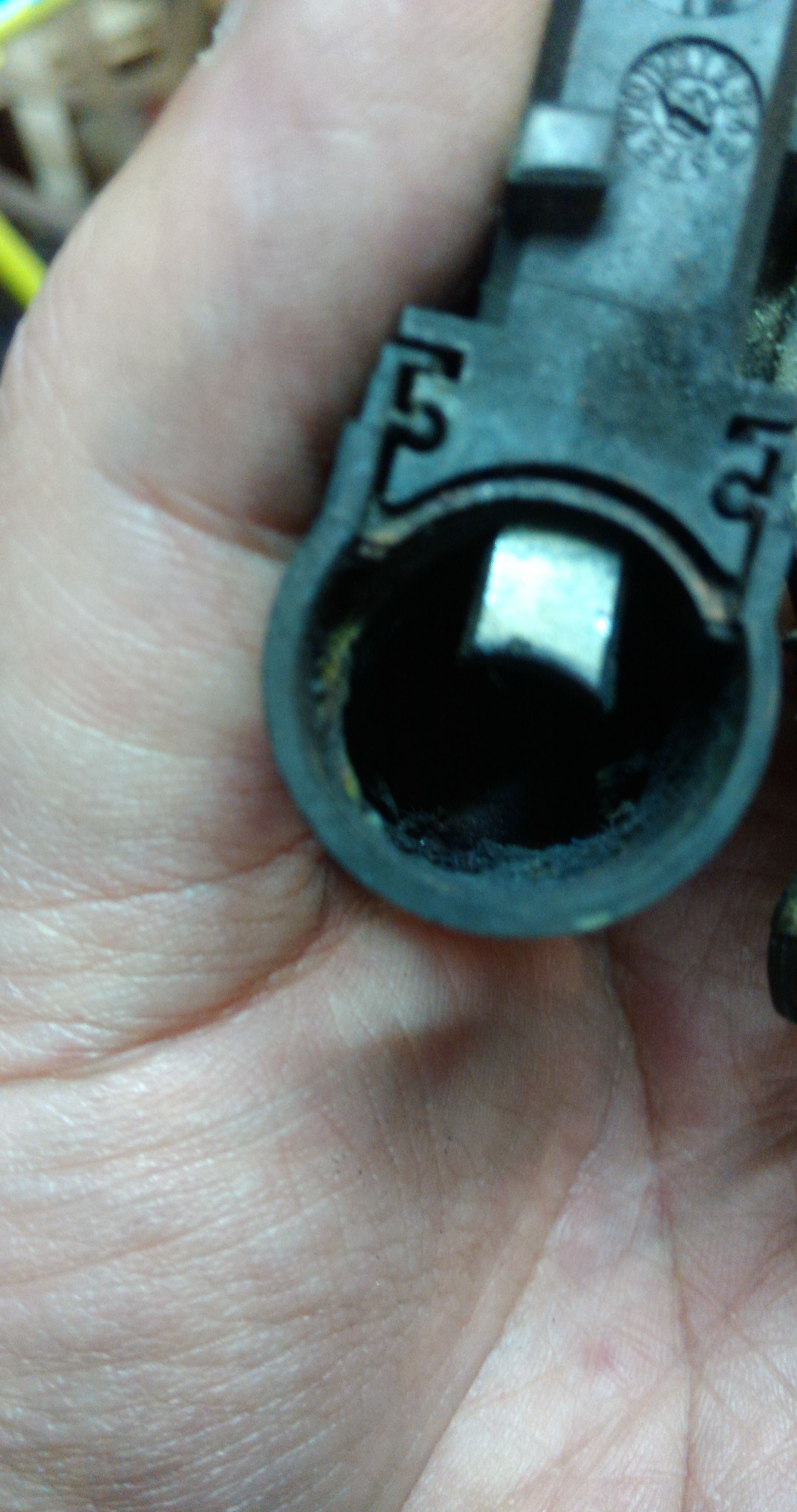

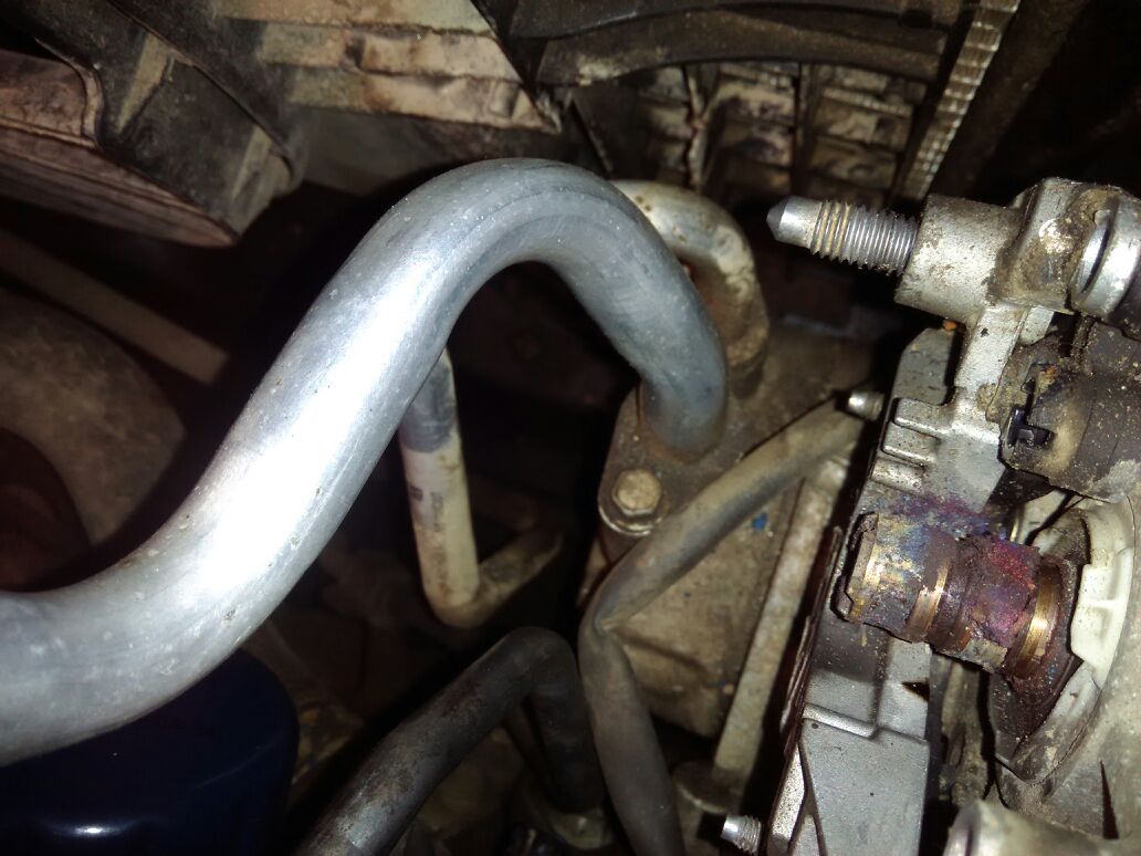

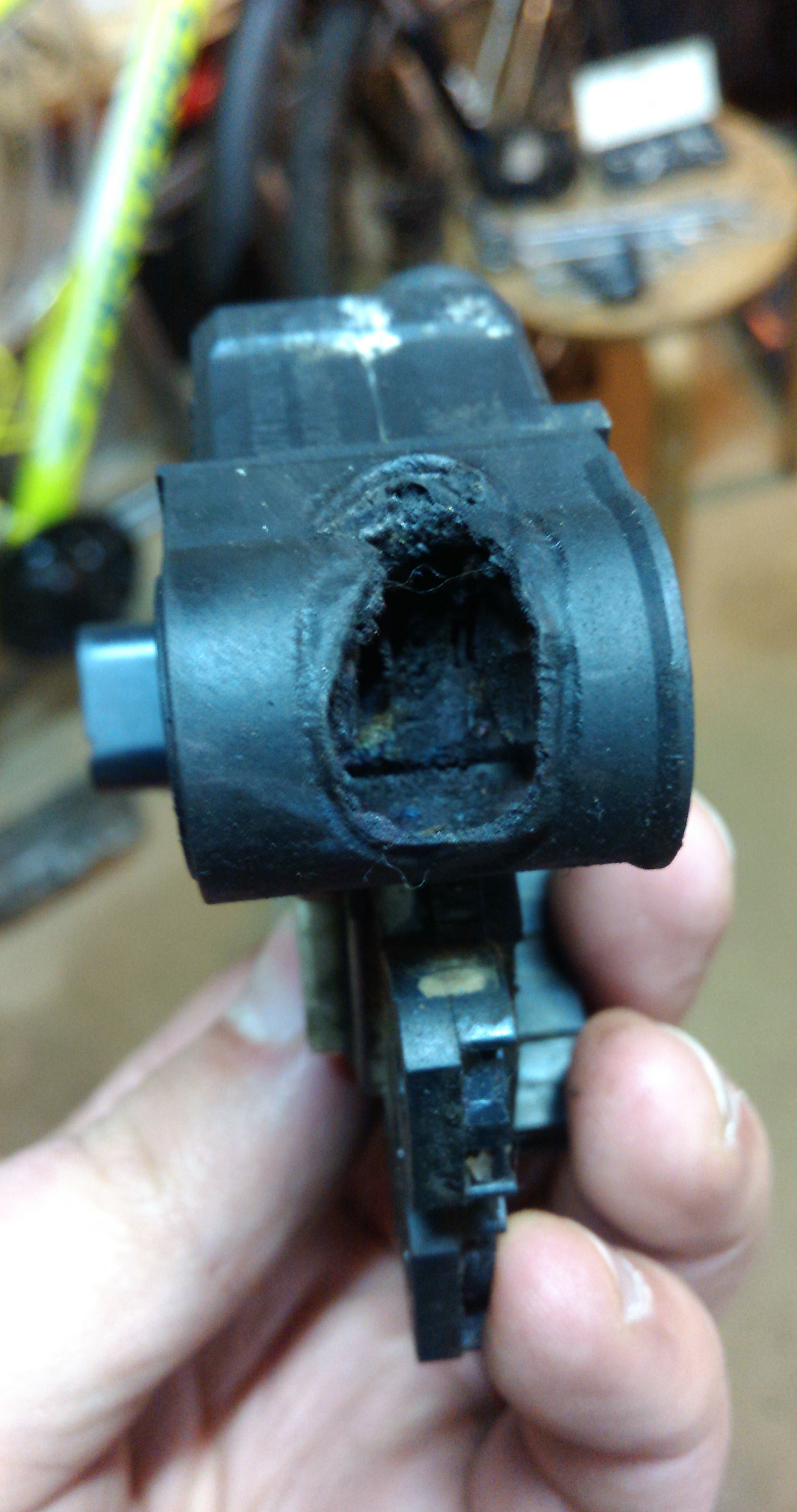

Всем доброго времени суток.
У меня пропадала зарядка. При чем пропадала она иногда. Заведешь машину - мигает лампа акб. Заглушишь и снова заведешь-все норм. Когда мигала напряжение мерил - около 12 показывало. Когда не мигает выше 14.
Решил я сегодня всеже проверить регулятор напряжения. Снял его.
И так и есть. Пробой на корпус генератора. Регулятору конец.
На контактных кольцах грязь. Вычистил их. А там такой износ.
Кольца под замену?
Daster 2.0. 1й генерации. 2012 год.

Сообщение от SedoyI
Кольца под замену?
Мне сегодня сказали, что наши генераторы плохоремонтопригодны. Их лучше менять целиком.

Сообщение от SedoyI
Кольца под замену?
Кольца меняются чаще всего.

Сообщение от Morze701
После замены оччень желательна их проточка и шлифовка на токарном станке в центрах.
