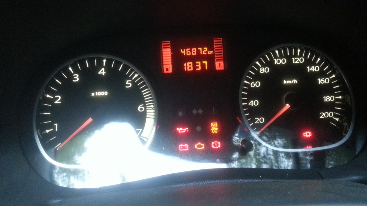

Их не может не быть! )))
В длительной пробке пила зажигается.
15.08.2016, 22:10

Сообщение от dg972
Смотрели прям во время зажженной пилы?
Для Хобдрайва ошибкой красный "стоп" считается, остальное предупреждения.

dg972, ЕЛМ видит ошибки только по двигателю. Если пила зажигается напимер на тормозную лягушку - ЕЛМ ничего не увидит.

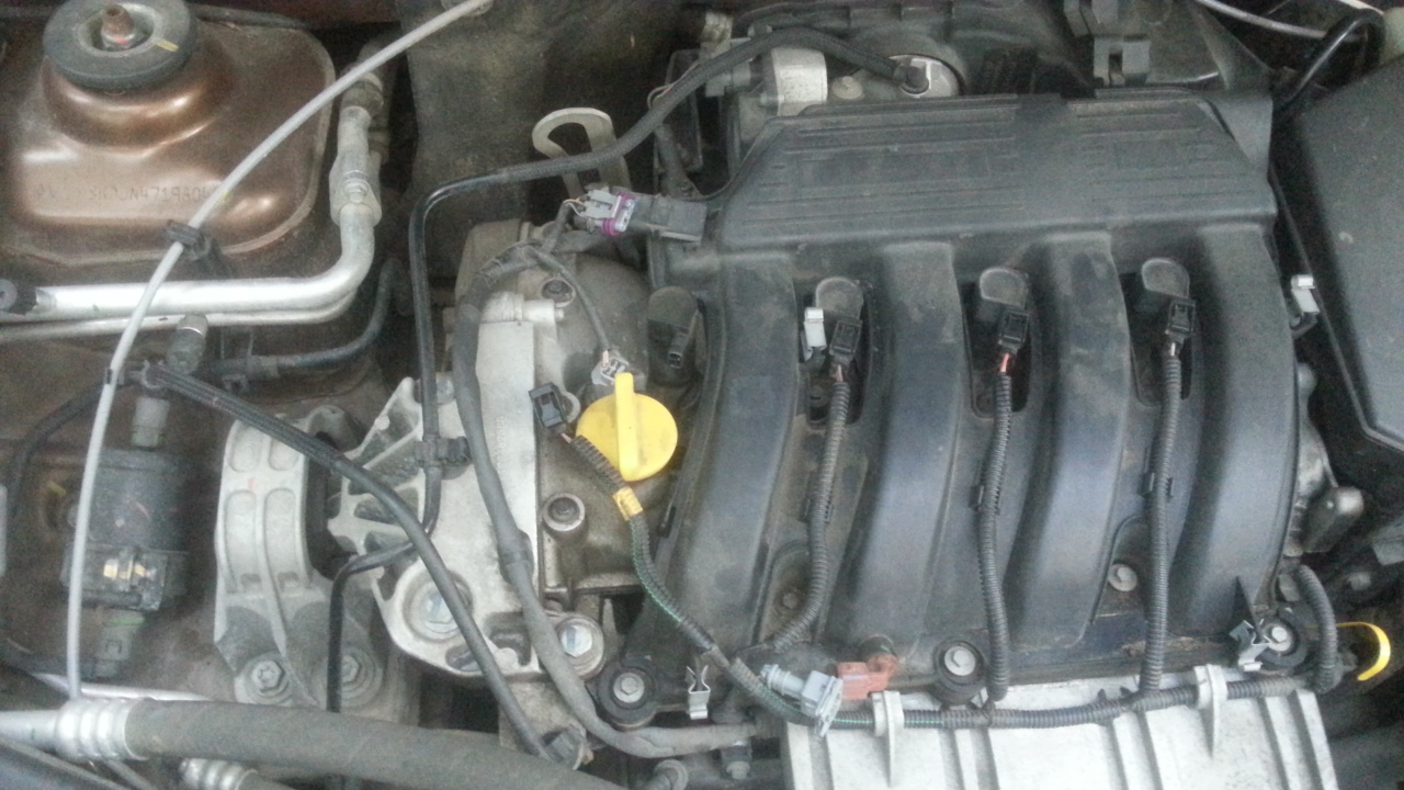

Сообщение от dg972
Да, я в курсе. Хотите сказать, что в моторе нет ни единой ошибки? Чото сильно сомневаюсь. Хотя...
Надо эксперимент поставить: отключить одну свечу (к примеру) и тогда все сомнения отпадут.
Лучше снять разъем с форсунки. Ошибка по обрыву (Пила), появится сразу после включения зажигания.
Сомневаюсь что на неисправноть лягушки будет реакция на табло, но ошибки тормозной системы там вылезут точно, и ЕЛМ в Дастере их не увидит, но... на некоторых авто ЕЛМ видит такие ошибки, а также и ошибки подушек, все дело лишь в ПО, и энтузиастах обладающих достаточными знаниями и готовых заниматься этим по сути бесплатно.

Сообщение от TolR
Согласен полностью. Я например с помощью ЕЛМ, Фокус 2 прошивал (нужен USB ELM), менял конфигурацию по AIRBag, сбрасывал КрашДату ( Программа ELMConfig) . Программа ForScan , позволяет даже сажевый прожигать на дизельных Фордах. Программы фриварные.
А по факту по Дастеру действительно проще ДК-1 отключить. Должна появиться ошибка по обрыву нагревательного элемента ДК. Ошибка по ОБД - 2 , должна прочитаться ЕЛМ.
Будет - проверено на практике.

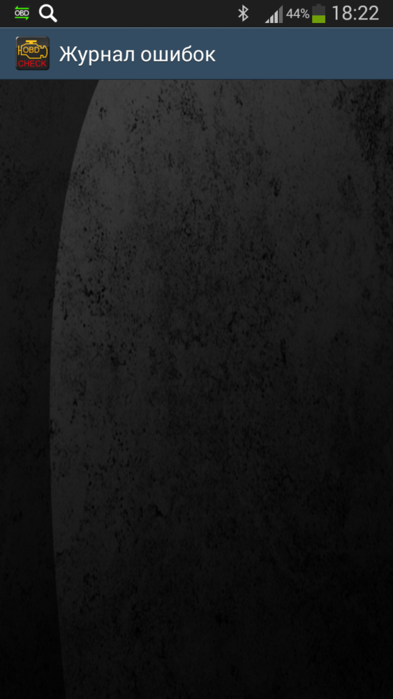

Не видит ошибки у меня сканер...
Отключил, всё что под руку попалось. Лямбду и форсунки отключать не стал по понятой причине.

Сообщение от dg972
Вон на соседнем форуме у Кубика комп не видит подобных ошибок:
выскочила ПИЛА и машина стала в режим 2WD. Вылечилось "заглушил-завел". Диагностика компьютером ничего не показала. Ошибок нет.
Чо уж тут говорить про китайский свисток. Видимо за ошибку пила не считается.
