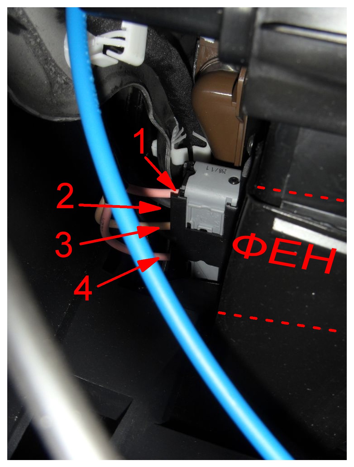

Я не поленился, скачал Dialogis 4.1 - 11 гигов блин, в котором пошуровал по дастеру.
В устройстве печки обнаружил интересный элемент.
По каталогу он называется "Нагревательный элемент отопителя"
Каталожный номер 7701060006
По экзисту бьётся, стоит 5600 руб
Вот скриншот с диалоджиса: Элемент номер 11
Вывод: Фен есть!
Фото с авто skela Спасибо ему за это!
На данный момент выяснено что фен ТОЧНО на всех 4х4 машинках. Переднеприводные пока под вопросом
YuriyVZ: В Duster штатно установлен ТЭН (термоэлектрический нагреватель).
Место расположения на картинке - № 1113. Там-же видно место расположения реле управления ТЭН-ом №1067 и №1068.
ТЭН, есть во всех модификациях Duster (К9К, К4М, F4R), во всех модификациях реле управления одинаковы 40А и 70А, во всех модификациях управление ТЭН-ом через ЭБУ впрыска. В зависимости от типа двигателя, дизель или бензин к ЭБУ впрыска подключаются:

leonliner-Подскажите, где именно на этом фото...
Куда провода подходят-там и штуковина

То есть провода - признак фена?
Проводов там хватает. Какие именно? И чем подтвержается, что эти провода подходят именно к фену?

Сообщение от leonliner
Включаем логику-судя по фотографии у фена четыре вывода+ при такой нагрузке их толщина должна быть соответствующей о чем писали выше. Теперь можно искать у себя
PS-думаю три толстых розовых провода + черный на фотографии указывают на его(могу конечно ошибаться)

ВОТ КАК ТО ТАК ПРИМЕРНО

Логически и теоретически наличие фена в некоторых Дастерах считаю уже подтвержденным.
Хочелось бы уже лицезреть собственно субстрат сабжа, а не логические признаки.
Внимательно читаем то что люди пишут и смотрим фотографии в итоге получаем то что хотим
