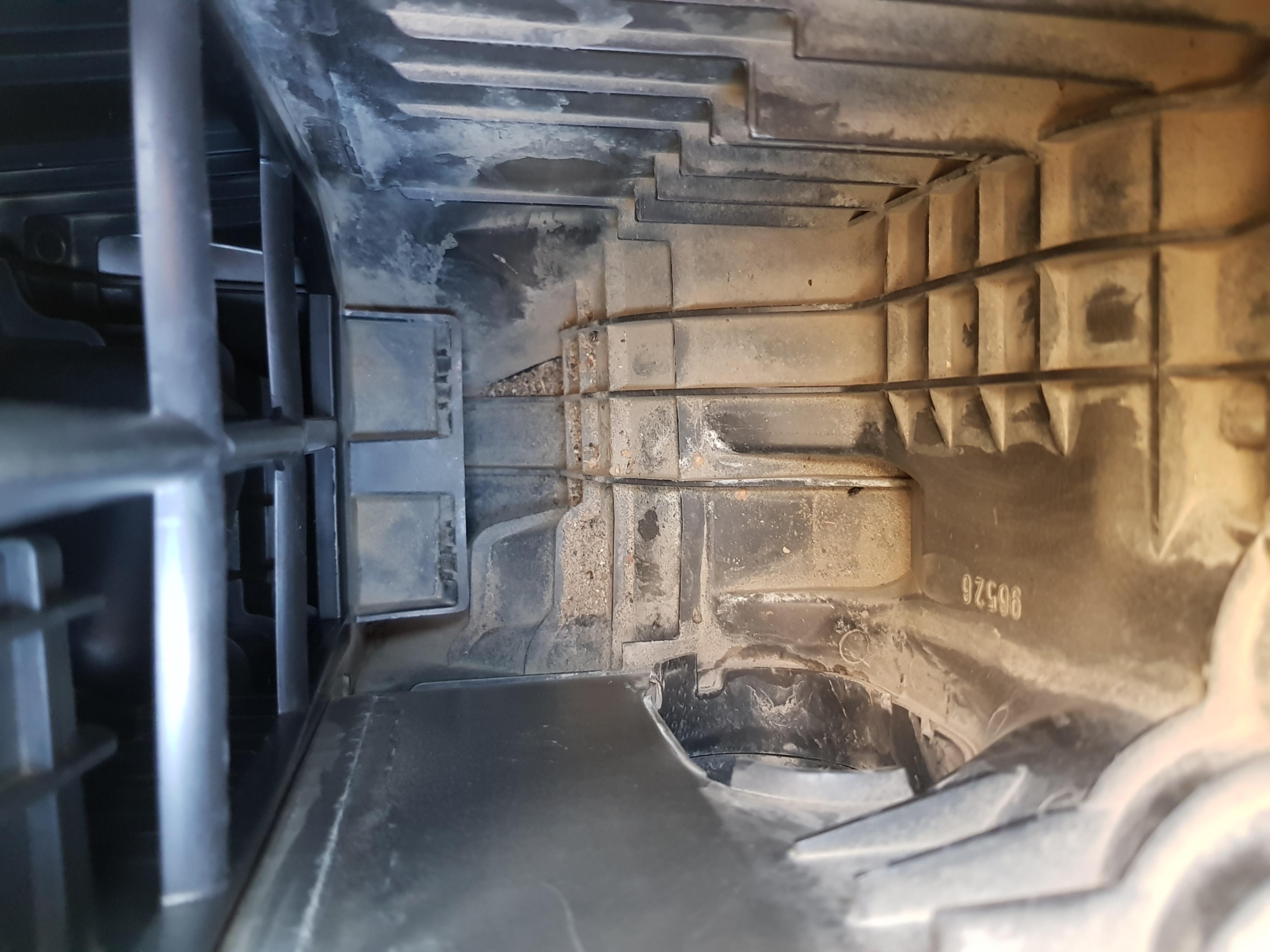

Вот что за зиму там накопилось! Откуда? Осенью все там мыл губкой и вытирал на сухо и ставил с нуля новый фильтр! В бампере и в решетке стоят сетки люминивые.

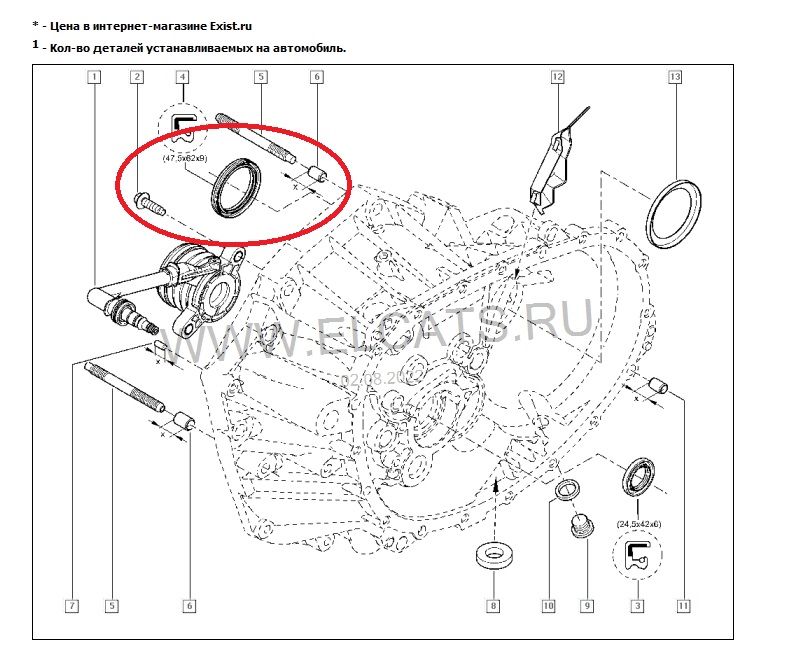

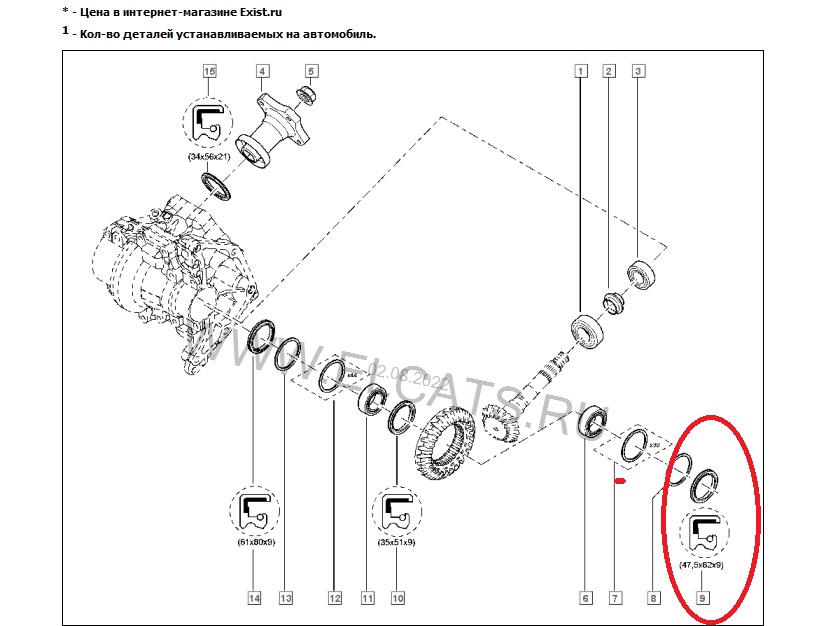

Добрый вечер мужики. Эпопея с заменой сцепления не закончилась по ходу. Потеет и висят капли масла на стыке коробки и углового редуктора. Я так понимаю нужно менять 2 сальника и там и там. Можно номерки 2 х сальников и для коробки и для редуктора. Пожалуйста. Без вашей помощи не справлюсь. Стык коробки и редуктора.

коробка Renault 77 03 087 148 28*70*10
раздатка Renault 82 00 983 398 47.5 *62* 9
Это оригинальные сальники? Номера не те вроде. Там два сальника одинаковые, что в КПП что в угловом редукторе.
331117564R- у меня в заказ-наряде вот такой номер

Сообщение от Ololoha Посмотреть сообщение
Если эти сальники, то Exist выдает эти номера...
