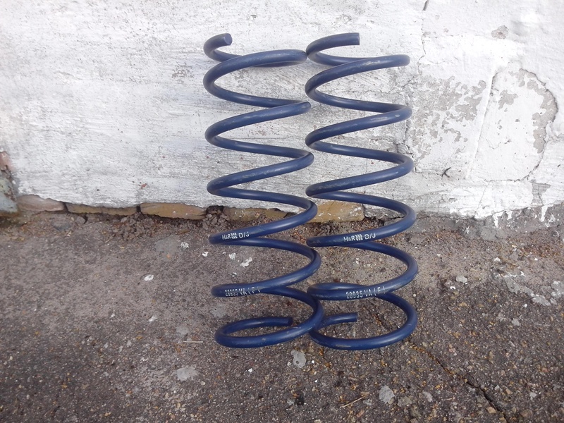

Поставил на праздниках комплект IronMan+H&R.
Фотки пока не буду выставлять - хочется ругаться матом.
Передок отстреливает жестоко вниз на малейших ямках.
Если вверх - все отлично.
По трассе управляемость и поведение на дороге - отлично.
Надо что-то придумать с "передком", явно не хватает длины штока амортизатора они вверху на пределе.
Пружины выдали +40мм вместо + 30мм (зад и перед), морда явно (на глаз) задрата круче чем задняя часть.
Не подумайте плохого,а пружины перед/зад идентичны,или есть различия? Могло ли быть такое,что перепутали задние и передние пружины?
Как я понял,амортизаторы вы ставили IronMan,увеличенного хода,и это с ними такое положение вещей. Тогда что же будет твориться,если просто поставить пружины H&R, оставив старые амморты... Вообще трындец...
Кстати,на фотке морда не так уж чтобы и задрана,скорее,на одном уровне с задком.

По умолчанию Re: Амортизаторы
Сообщение от Олегъ
Конечно есть различия в высоте, а точнее в количестве витков, ну и как Макс написал ни подписаны F- перед, R - зад.
Сообщение от espace Посмотреть сообщение
пружины подписаны , на них есть обозначения
Вот я и подумал,возможно,перепутал человек при установке... Всякое случается. atom1982,вы не обидьтесь,не сочтите моё предположение за глупость... Просто раз перед выше зада-это аномалия,косяк производителя какой-то.

Сообщение от Олегъ
Дык и на стоковых пружинах также перед выше, вы просто приглядисесь получше или с рулеткой померяйте, разница не большая но 1-2см есть в пользу передка.
Вот фото как выглядят передние пружины, задние сфоткать не могу стоят на машине.
Название: передние пружины H%26R .jpg

Адрес: Черкассы,Украина
Автомобиль: Duster 4x4 1.6 16v пружины H&R +30 стойки аирман ГБО ВRC теперь Тойота Ленд крузер 4литра 284 лошади
пружыны подписаны и перепутать не реально разные посадочные места.а на стоковых стойках не так гупало.просто на бывает два в одном или офроуд или асвальт .как писал выше производители про нашы колдобины и не догадываются.прогнал авто на стенде комп.дал заключение что хто ходовая в идиальном состоянии.
