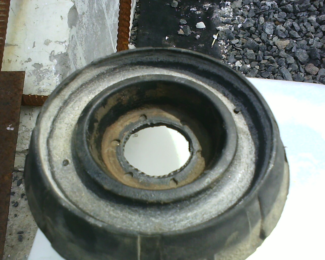

jimmik, я так понял эти шайбы устранили зазор между чашкой кузова и тарельчатой резиновой шайбой, что виден под капотом? Какие размеры шайбы(наружный диаметр, толщина)

Да не должно там ничего быть между чашкой и стаканом кузова, это конструкция такая.

Сообщение от R.E.A.N.I.M.A.T.O.R. Посмотреть сообщение
В понедельник еду за новыми пружинами от Фобоса...Может сразу при замене тоже поставить эти шайбы?
Фотки выложу только поздно в воскресение, померил клиренс до низа бампера, был 26, стало 28, на стоке 21.

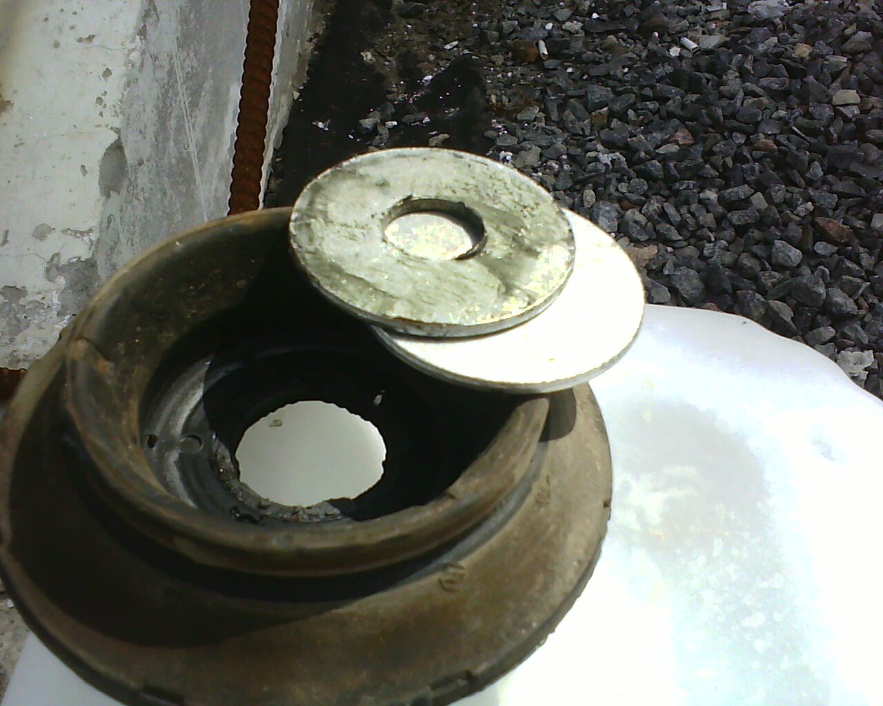

Сообщение от jimmik
вообщем шайбы под подшипником работают
Сообщение от jimmik
Ворчун2014, может прежде, чем изгаляться, пора научиться внимательно читать?

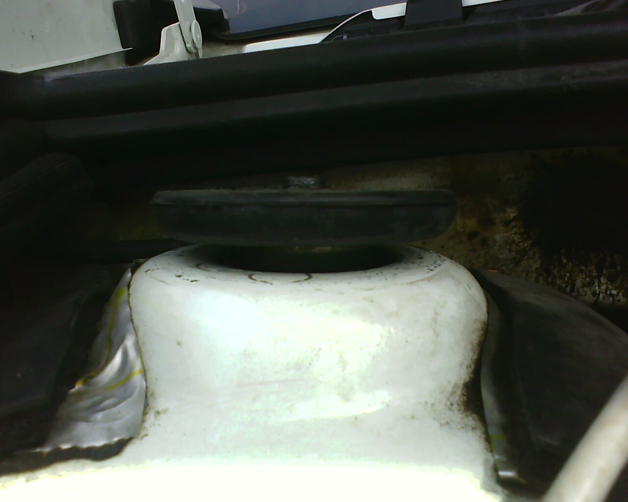

Клиренс стал больше - прекрасно. Зазор между резинкой и верхом стакана - меньше. Хорошо? - скоро узнаем. Что не так-то?
А у вас на стоке, большой зазор? У меня на стоке его не было практически и что я сейчас испортил?

Сообщение от jimmik Посмотреть сообщение
Штангеном могу завтра померять, если нужно, мм 3-5.

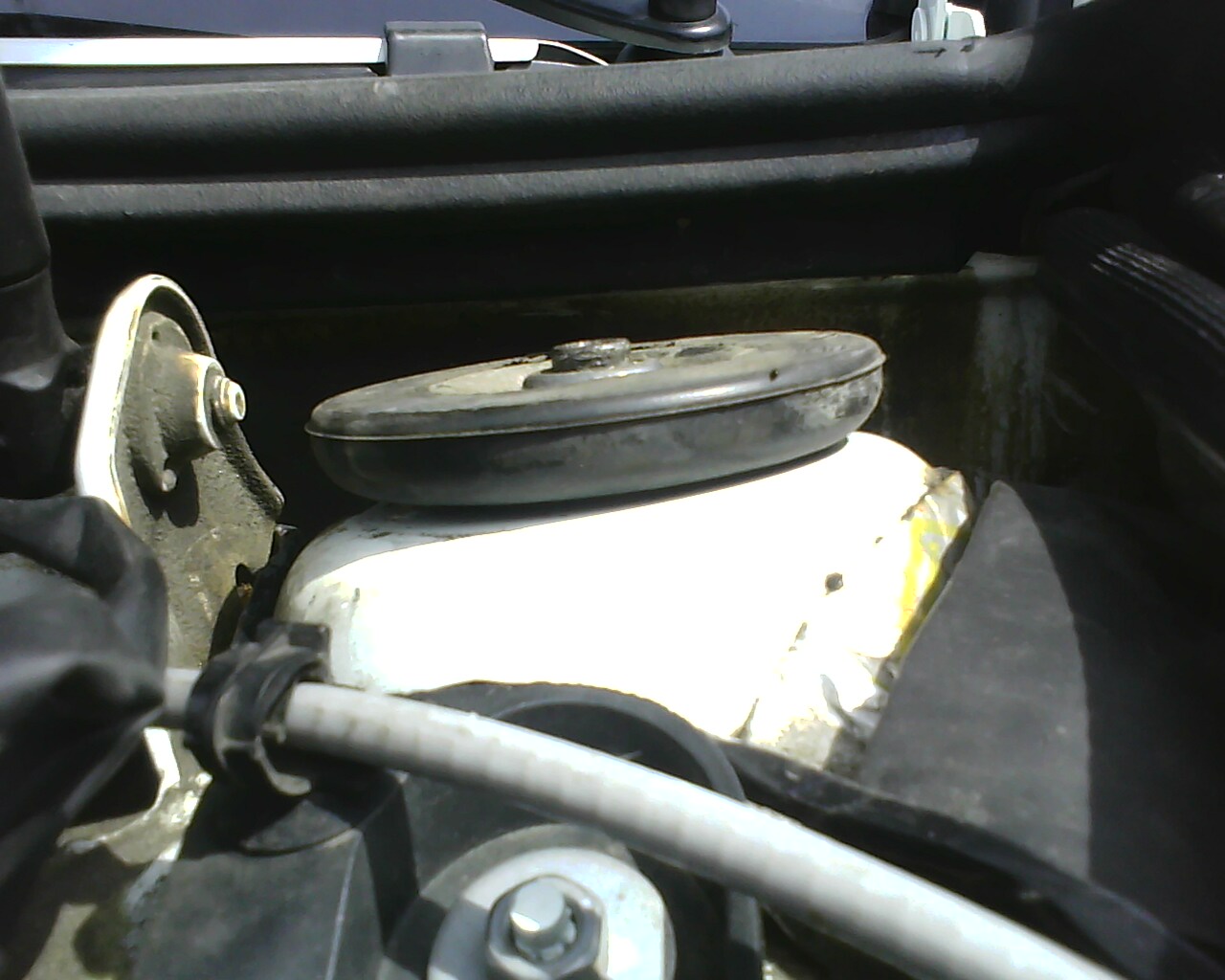

Сообщение от Ворчун2014
Что не так-то?
То, что jimmik поставил шайбы под опорным подшипником, а согласно вашей реплике, он поставил шайбы сверху....

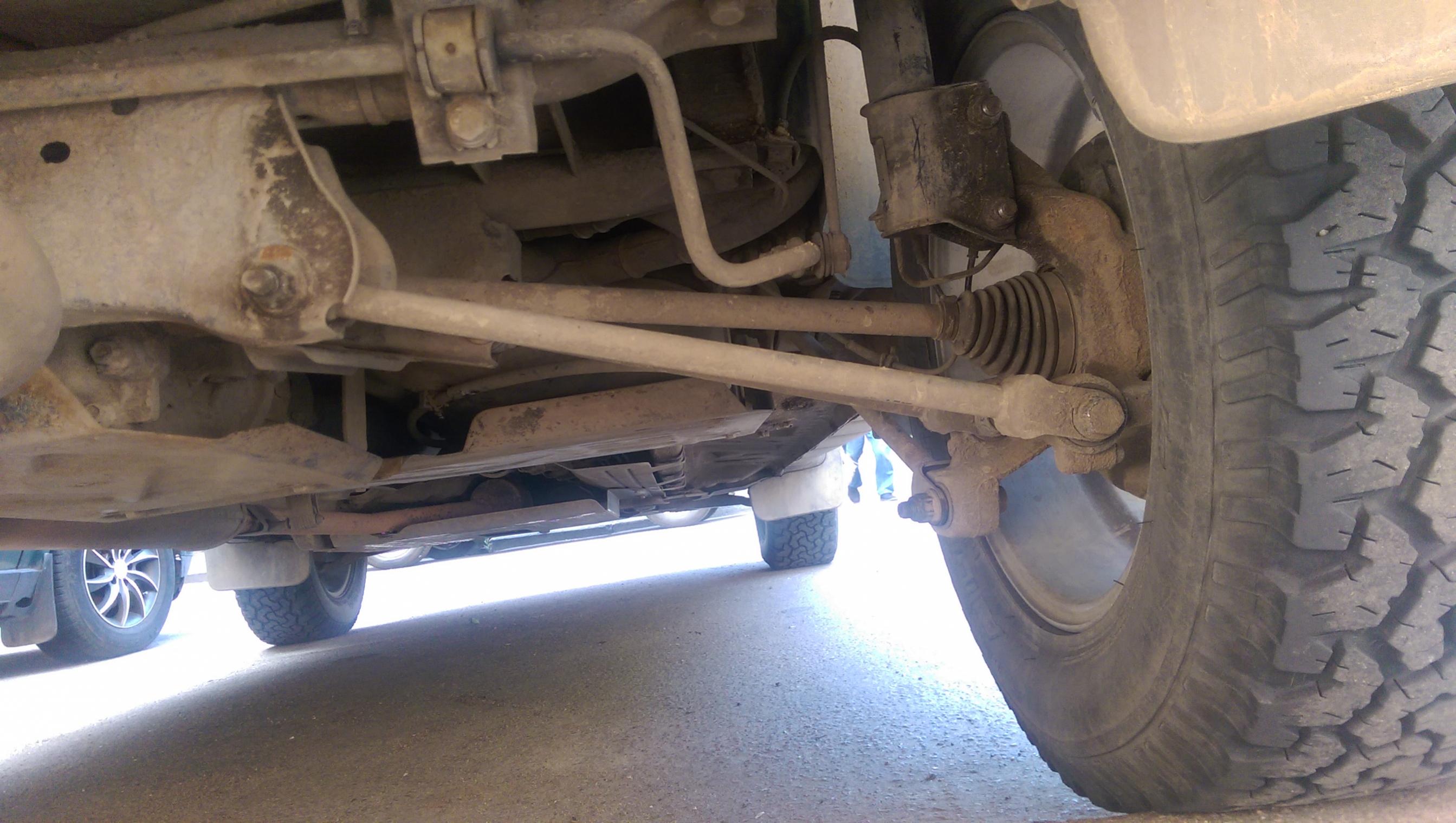

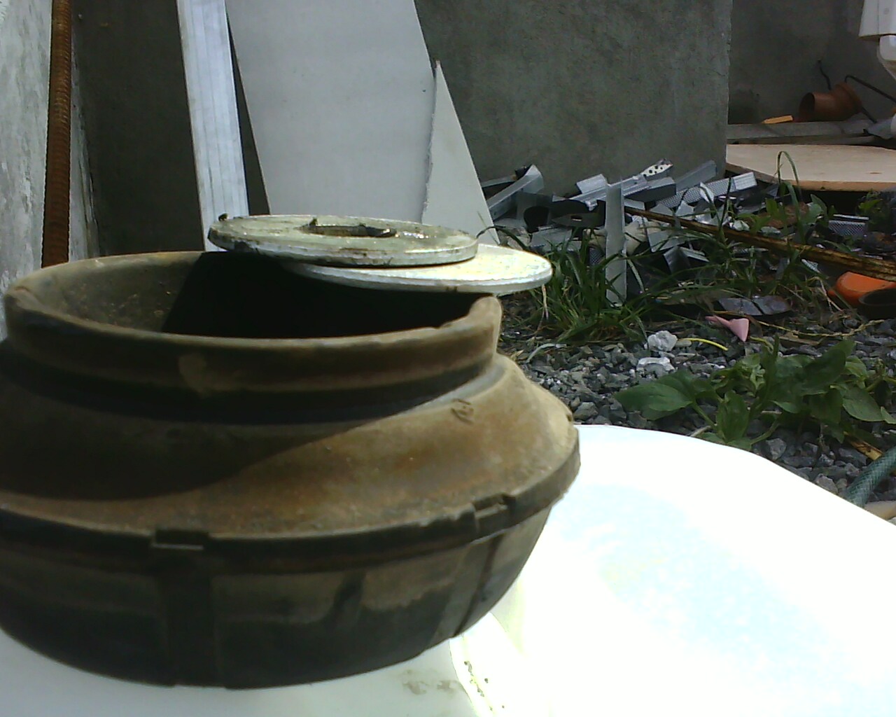

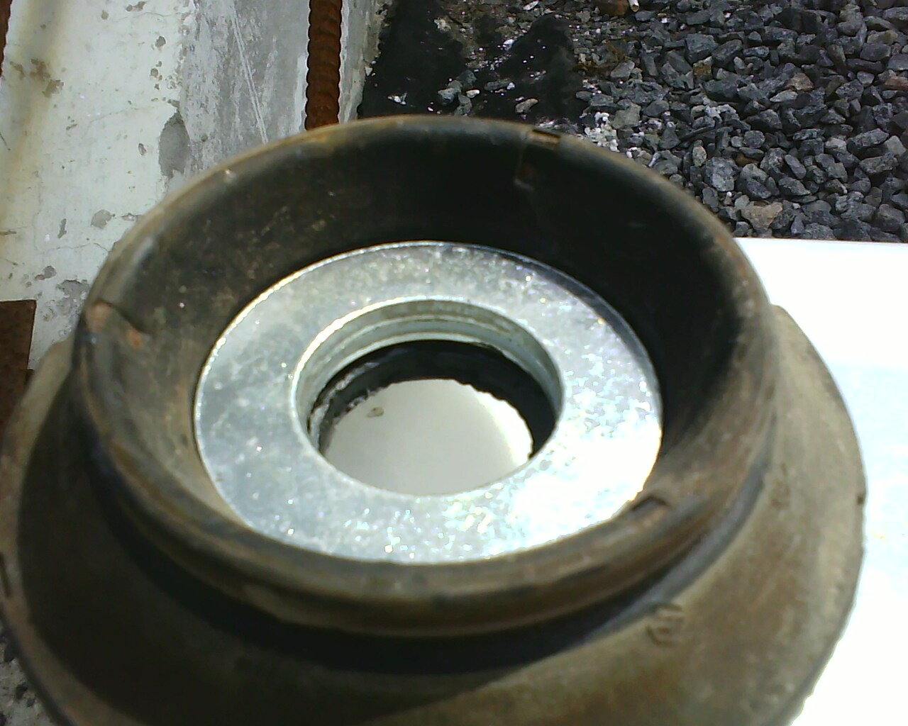

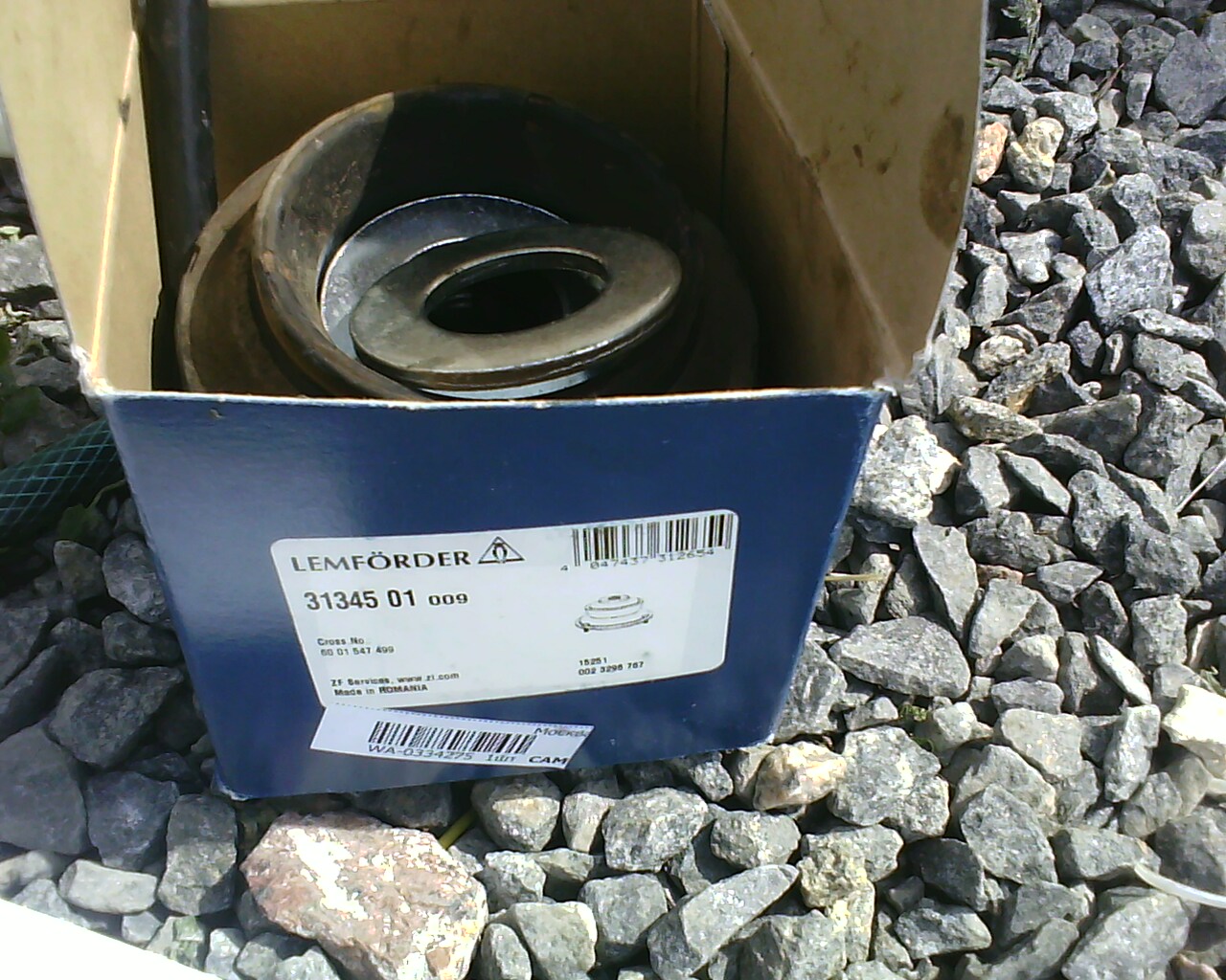

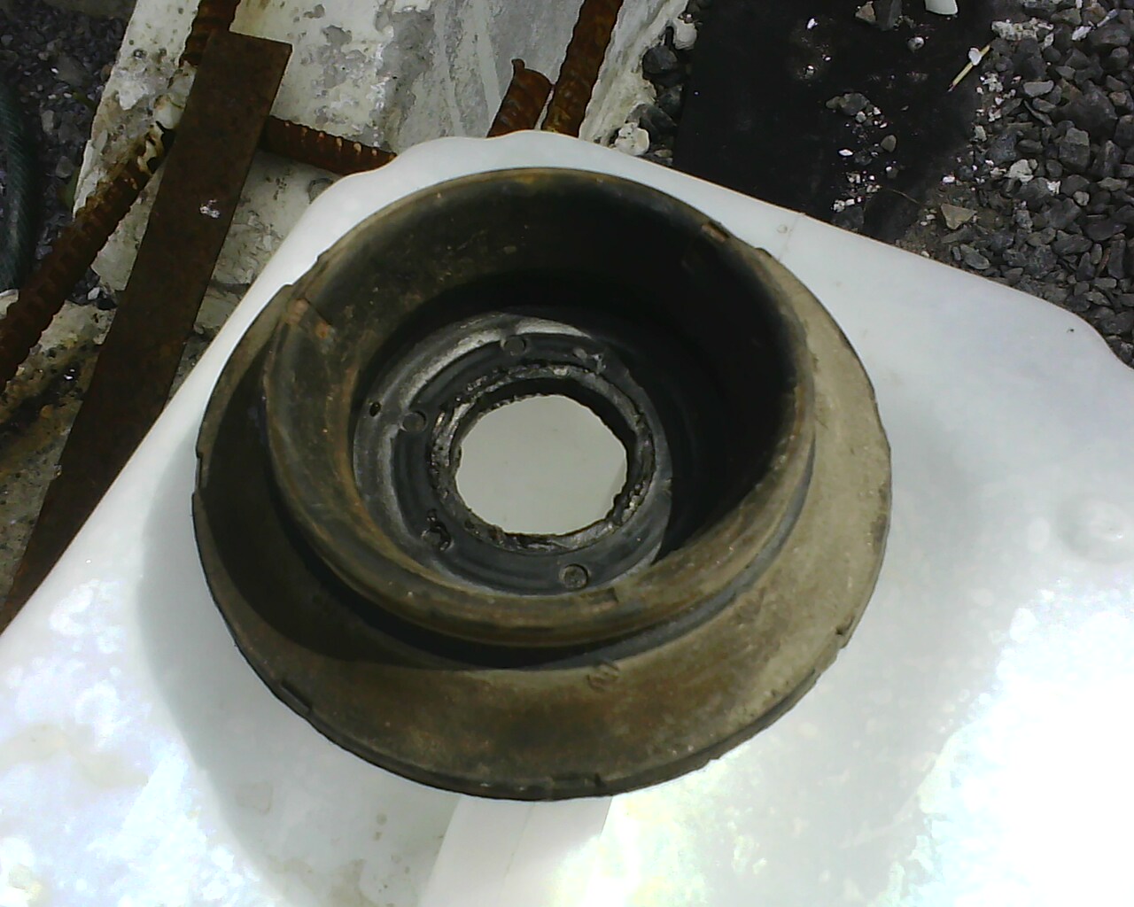

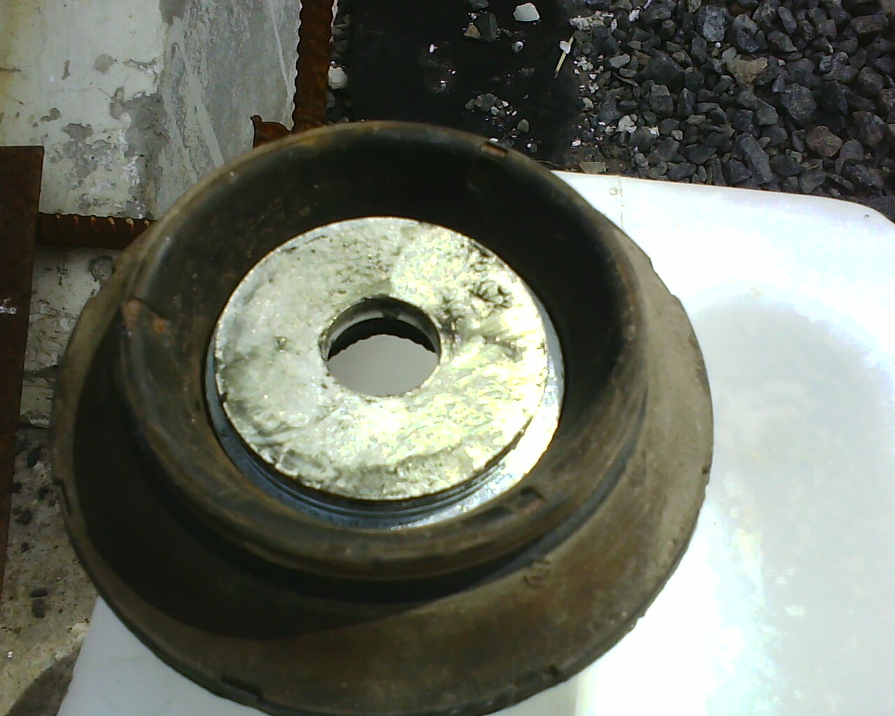

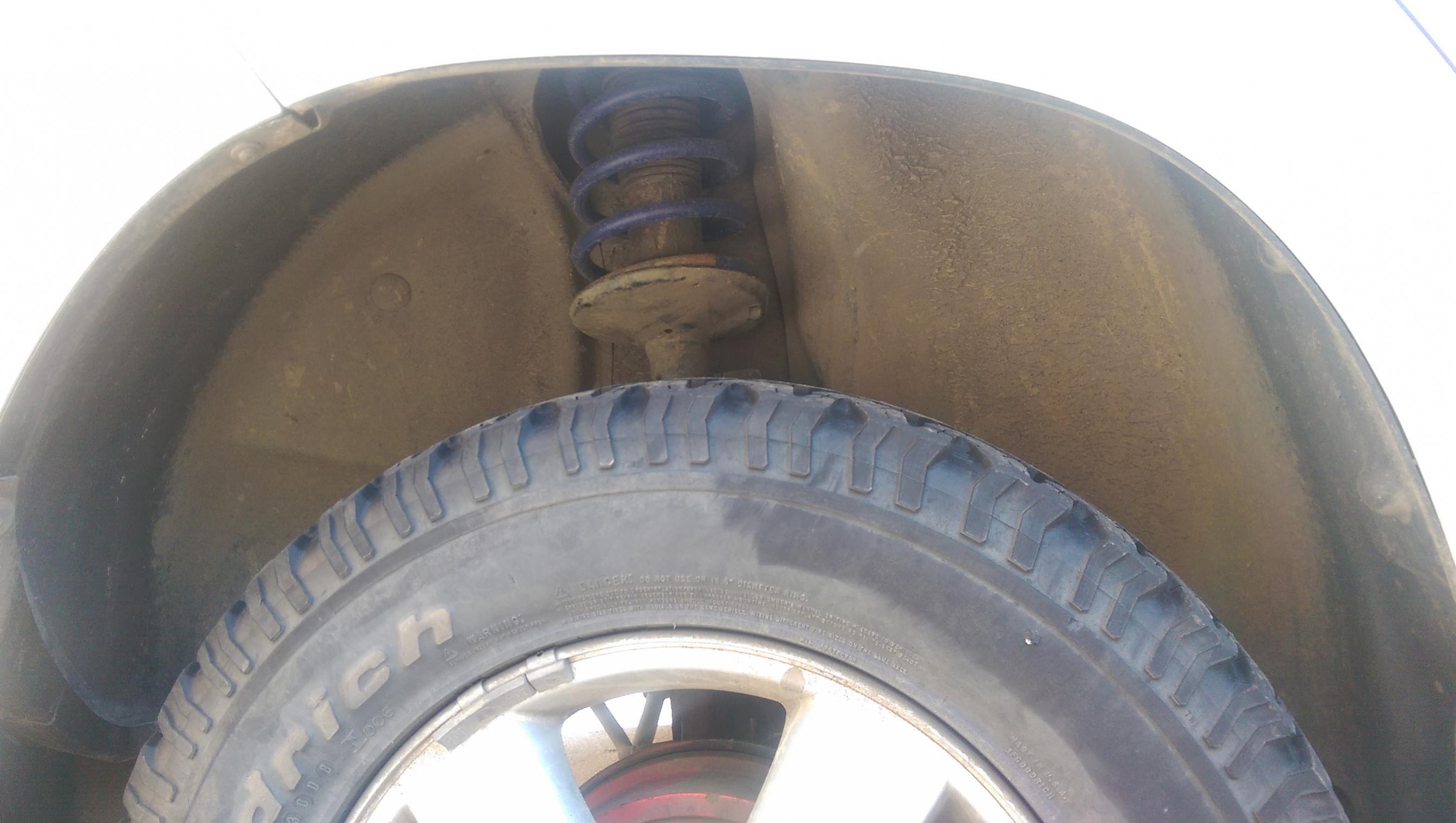

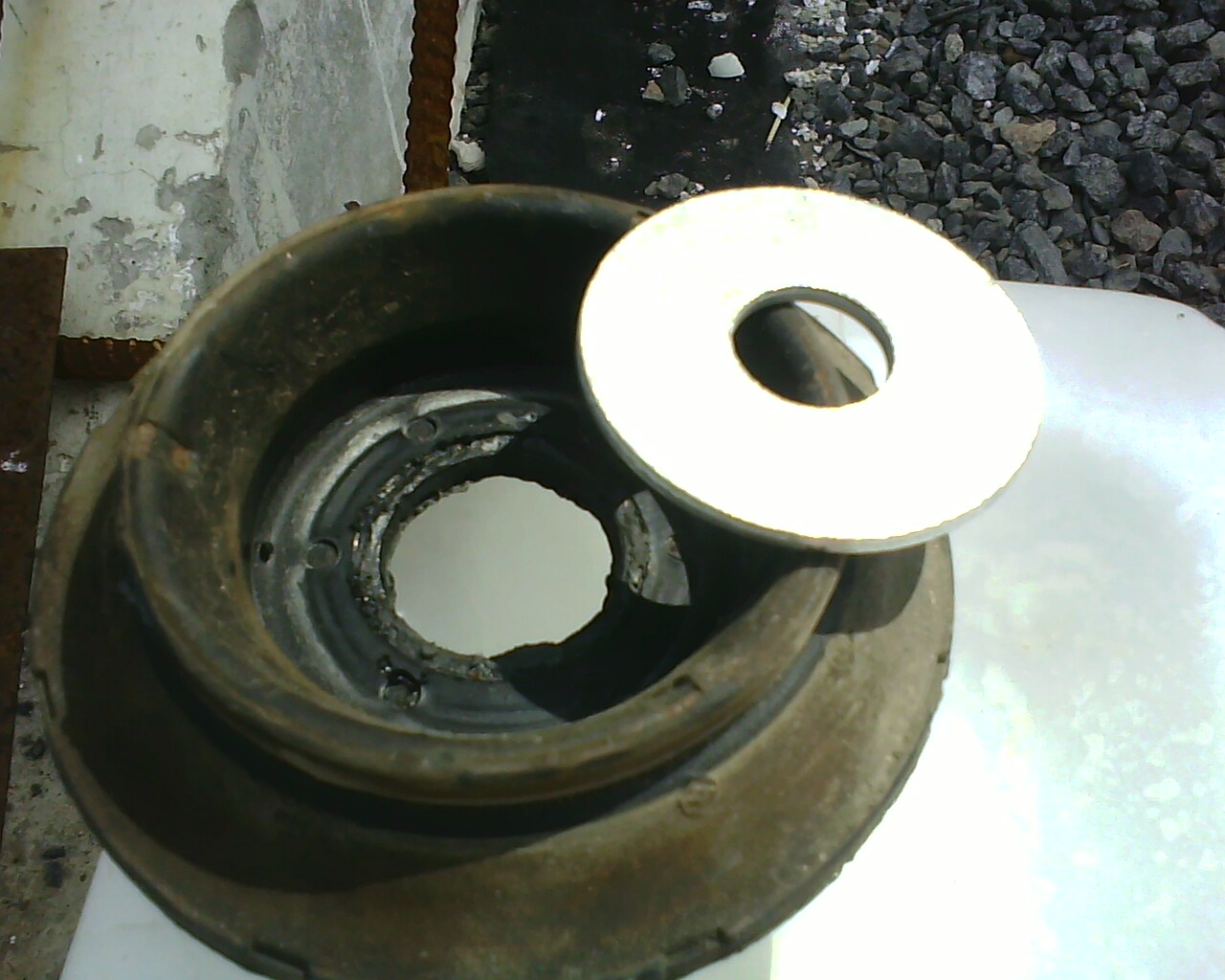

Вот выкладываю фото, снимал телефоном, но все видно. В резиновой опоре нет подшипника, туда положил две большие шайбы для наглядности. Так как изначально хотел положить шайбы над подшипником, но тогда в опоре остается мало место для подшипника, а так шайбы поменьше упираются на верхнюю чашку пружины, как писал ранее и сверху опора с подшипником.
Кстати такую приблуду видел здесь на форуме в чьих-то фотках, только там целиком втулка была.
Сфоткал тарелки на кузове. если увидите, то прижимная гайка вровень со штоком, а до этого ещё торчала резьба около 9мм. Ну и соответственно зазор. Справа колесо уперто было в холмик, а левое наоборот вывешено в ямке. Но если встать ровно, то есть зазорчик 2-3мм. Но этого достаточно, чтобы амортизаторы не отстреливали с ужасным стуком.

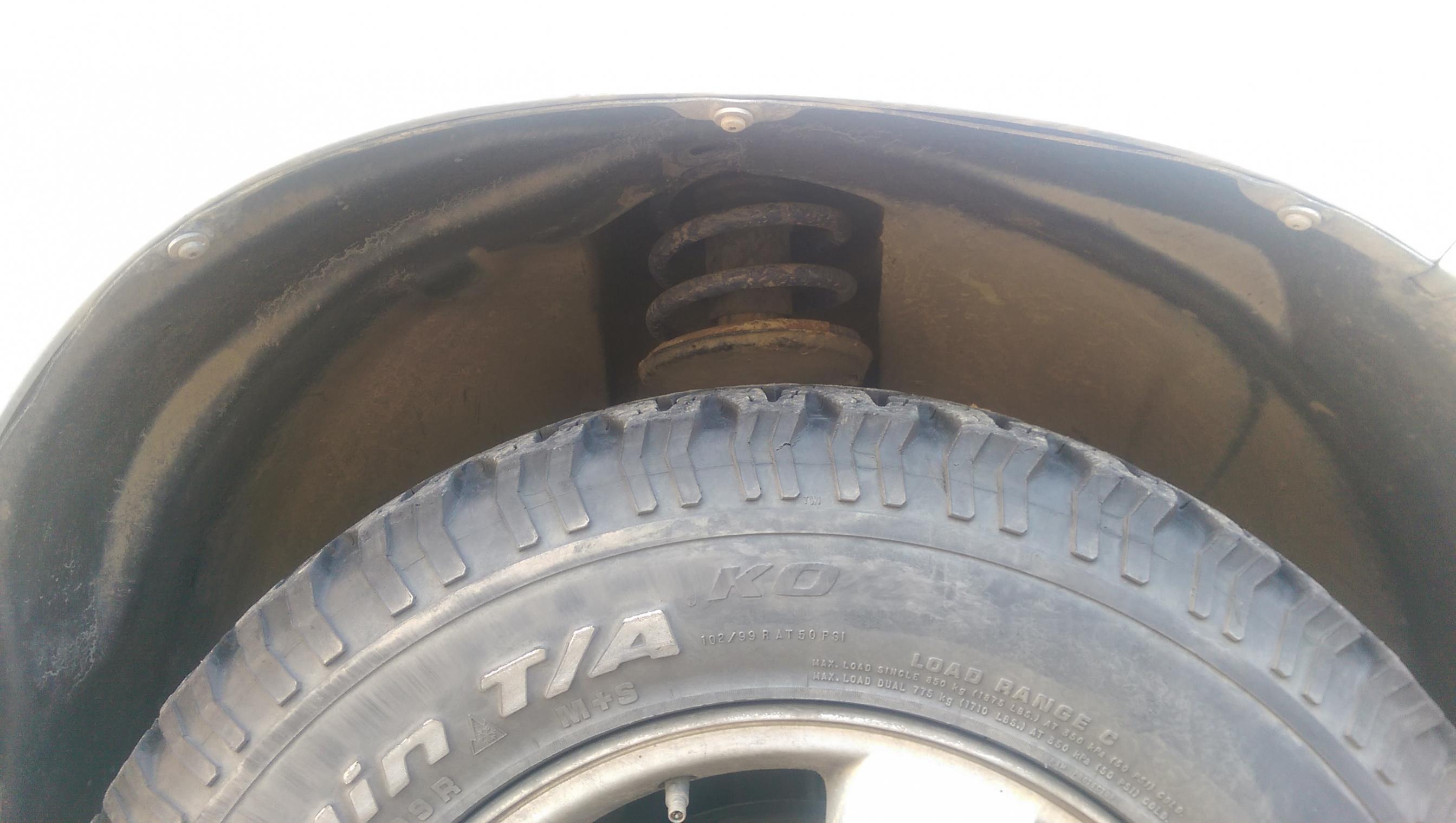

В поисках скрипа разобрал заднюю стойку, опорный подшипник стоит SNR AR40016 его вроде ставят на Логаны? А резиновый демфер поставлен за номером 543204148R что в поиске на емексе выдает -LADA опора передней .....Вот такая сборная солянка ни в одном каталоге по Дастеру такие номера не выходят....и только номер на пыльнике сошелся)))
P.S опора просела, подшипник пришлось промыть и смазать , на стойке шток при упапливании назад самостоятельно не выходит. Все собрал назад , буду ждать каябы с упором ....
Как вы сильно ИМХО заморачиваетесь, просто поменять уставшие подушки(резиновые опоры) на новые не пробовали? Они со временем скукоживаются отсюда и зазор появляется.
Не помогает, я когда менял на айроны, подушки были ещё новые, а вот как раз от постоянных отбоев после лифта, они и скукоживаются.

Автомобиль: Рено de dust1.6 (4x4)
https://www.drive2.ru/l/10435415/

R.E.A.N.I.M.A.T.O.R., судя по фото, надо теперь зад приподымать...
Старый 11.07.2016, 21:56   #2118
Аватар для R.E.A.N.I.M.A.T.O.R.
Онлайн: R.E.A.N.I.M.A.T.O.R. вне форума
Был(а): 29 апр 2025 20:10
Адрес: Владимирская губерния
Panzerschreck, пружины через недельку усядутся на свои места и должны как раз сравняться с задом. Перед сейчас 79,5см, а зад 78см. Я думаю как раз 1,5см и сядет. На фотке стяжка немного с уклоном для слива воды, эффект искажен немного...

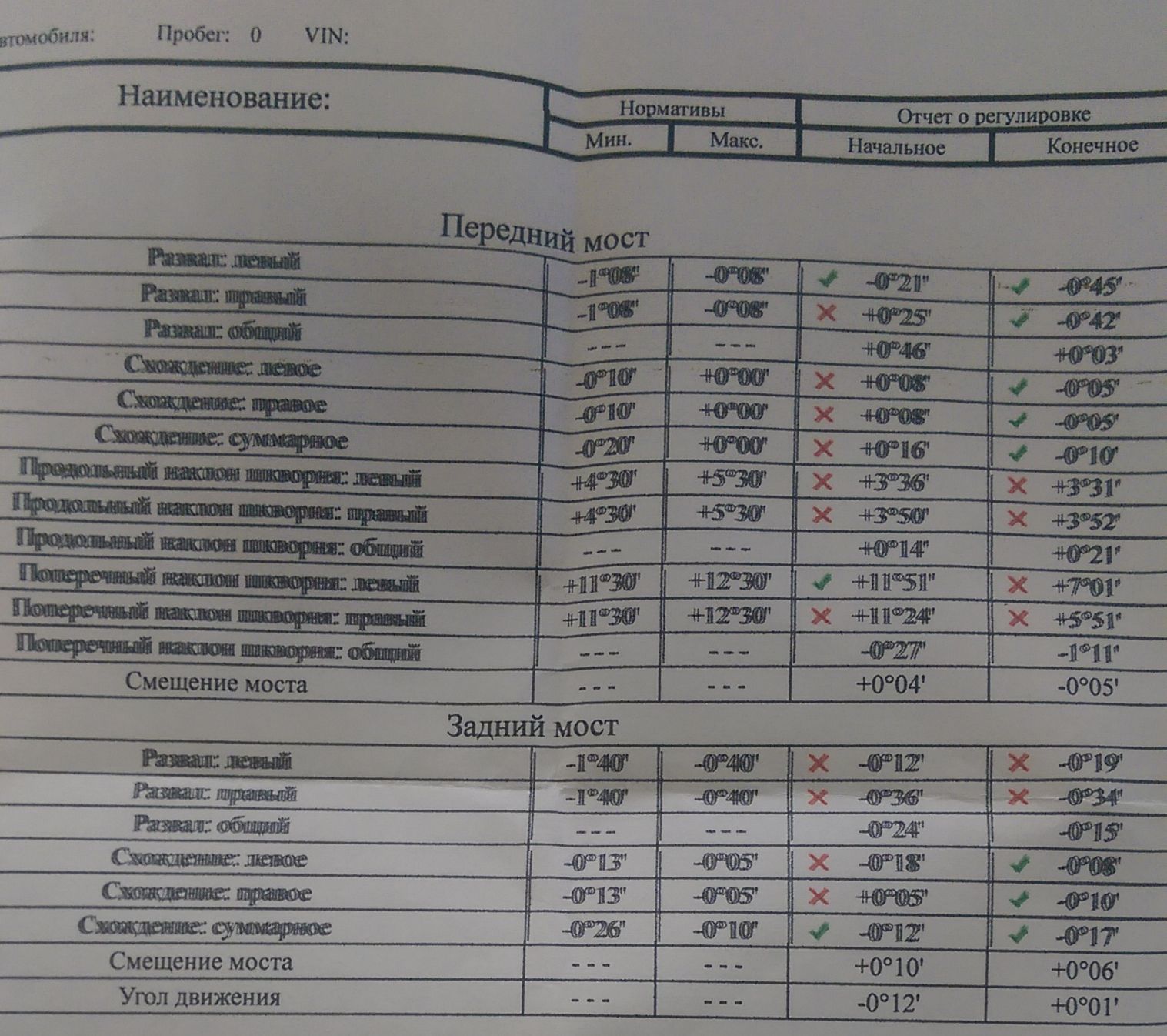

Сообщение от warant Посмотреть сообщение
Поставил себе пружины H&R в штатные аморты, плюс сзади добавил проставки +3см, плюс колеса 225х70х16, итого имеем 81 см спереди, 84 сзади. Передние штатные аморты очень сильно ограничивают ход этих пружин(сильно пришлось сжимать), задние более менее, так что на перед потом (когда умру родные аморты) буду видимо заказывать bilstein b4 на зад возможно штатные, пока мысли такие.
ну и немного фото, как не похвастаться
Вложение 97879
Вложение 97880
Вложение 97881
Вложение 97882
и для сомневающихся что шрузам будет некомфортно, там угол вообще почти не изменился, благодаря длине полуосей (спереди кстати так не получится полуоси почти вдвое короче)
Вложение 97883
пс.
Осталась пара проставок +3см кому надо пишите, отдам за полцены.
Сделал сход-развал с использованием развальных болтов от ironman.
Итог, перед вывели как надо, зад даже болты не спасли, развал так и не вышел в норму.
Но главное перед вывели, надеюсь это поможет убрать биение на старте.
