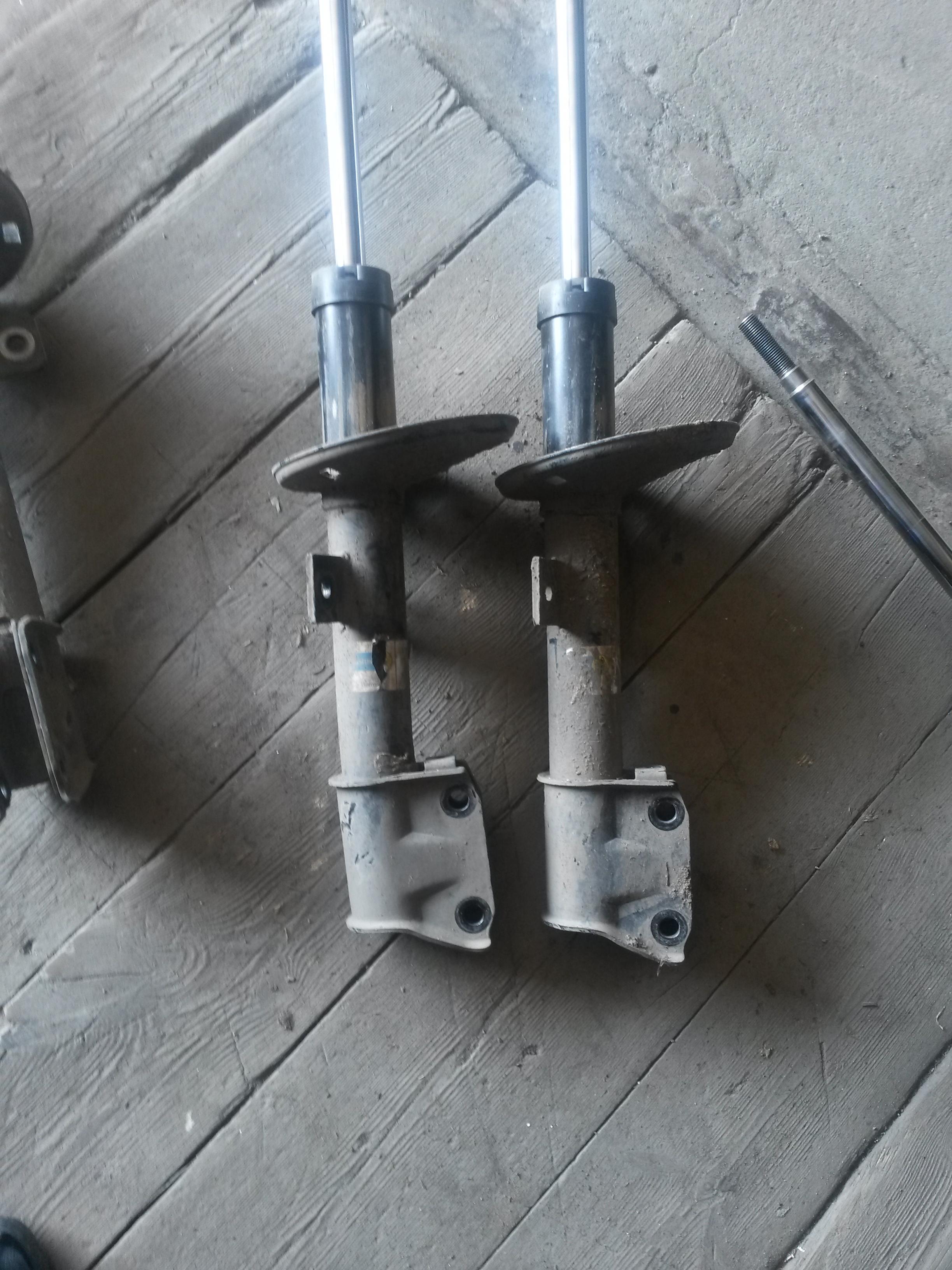

Sudothomas
Аватар для Sudothomas
Онлайн: Sudothomas вне форума
Был(а): 06 фев 2023 06:37
Адрес: Чита
Автомобиль: RENAULT DUSTER
Сообщение от HID
Да - не приятно, но с другой стороны дисциплинирует и заставляет ездить аккуратнее
Может тогда его вообще в гараж на прикол поставить - целее будет и подвеска и нервы?! Я же говорю, что не для этого машину такую брал.
Но, парни, выдыхайте, судьба распорядилась по иному.
Приехал нынче с рыбалки заметил что руль стоит влево на 7 градусов. Вспомнив что залетал пару раз в яму, поехал на развал... Смысла делать его не оказалось - стойке трындец, загнул нафиг... Bilstain B4 загнул... я конечно понимаю что с дурью можно было все что угодно, но все же думал что понадежней.
Поехал с бедой к товарищу на СТО, на что он предложил привести ему родные. Пока я ездил ему за пачкой сигарет, он закачал мне газ в родные монро (как он это сделал я не знаю и не видел, и он не сознается). Сказав, что так как они были сухие то поездят еще полгодика. Я перекинул их на штатные места взамен бильтов. Авто стало гораздо жестче. Специально проехал по не лучшей дороге -никаких ударов на отбой. Вот теперь и думаю взять новые монро или все же поискать бюджетный вариант каяба, сам больше склоняюсь ко второму - есть полгодика подумать-поискать.
P.s.: парни, ткните носом как картинку под спойлер убрать
