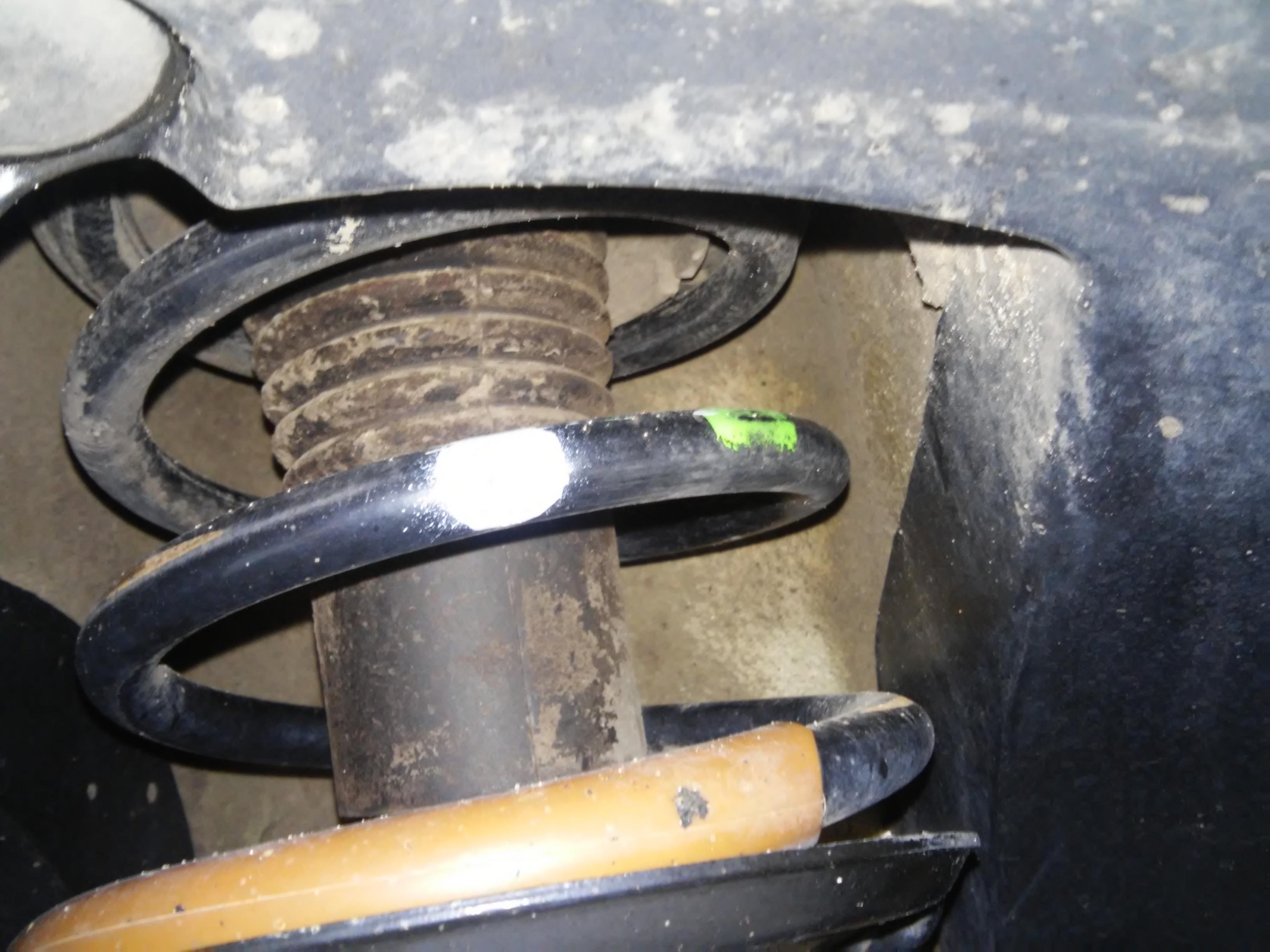

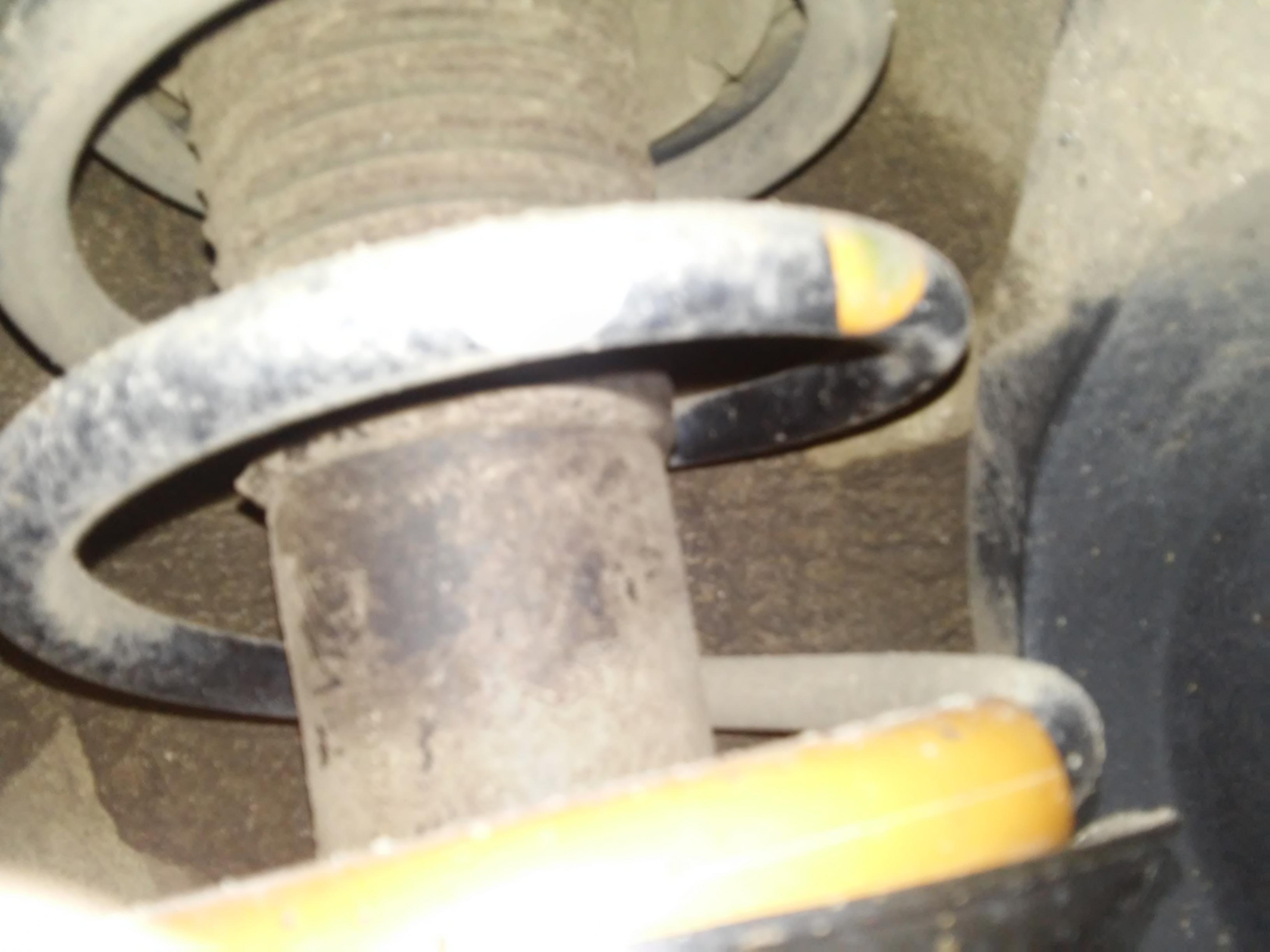

Короче, нужно знать какие метки (Может черточки, может цифры какие нить) нанесены на оригинальных пружинах !!! Тогда по этим меткам подберут аналог ...Ни у кого под рукой снятых пружин нет ?
Ну или откликнетесь кто чего ставил неоригиналного в штатном размере (аналог) на 2,0 4х4.
Последний раз редактировалось BOND; 02.09.2016 в 12:41.
Старый 02.09.2016, 14:07   #2268
Ger-man
Аватар для Ger-man
Онлайн: Ger-man вне форума
Был(а): 10 июл 2021 21:59
Адрес: Воронеж
Автомобиль: ниссан террано
2.0 4*4 механика: перед -белый,салатовый.
зад - белый,оранжевый.

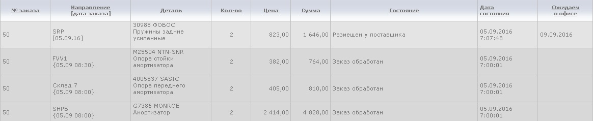

Бюджетный ремонт задней подвески.
Амортизаторы Monroe G7386
Пружины ФОБОС 30988
Резинометаллическая опора Sasic 4005537
Опорный подшипник NTN-SNR M25504
Опоры и подшипники меняю, чтобы больше не лазить туда долгое время.
А пыльники я не осматривал, но думаю, что им ничего не сделалось за 47000 км, только масло от амортизаторов отмыть нужно будет с них.
И вопрос: нужны ли стяжки пружин для разборки задних амортизаторов?

Номера каталожные не сохранились ?
4017004

2 1 868,00 3 736,00 Выдано представителем 03.03.2016
поставил по весне на зад в комплекте с биль-4, сейчас проехал 8тысяч, пока все нравится, причем почти всегда езжу с макс. загрузкой, но и порожняком тоже нормально.

Не, задние у меня фобосы...
