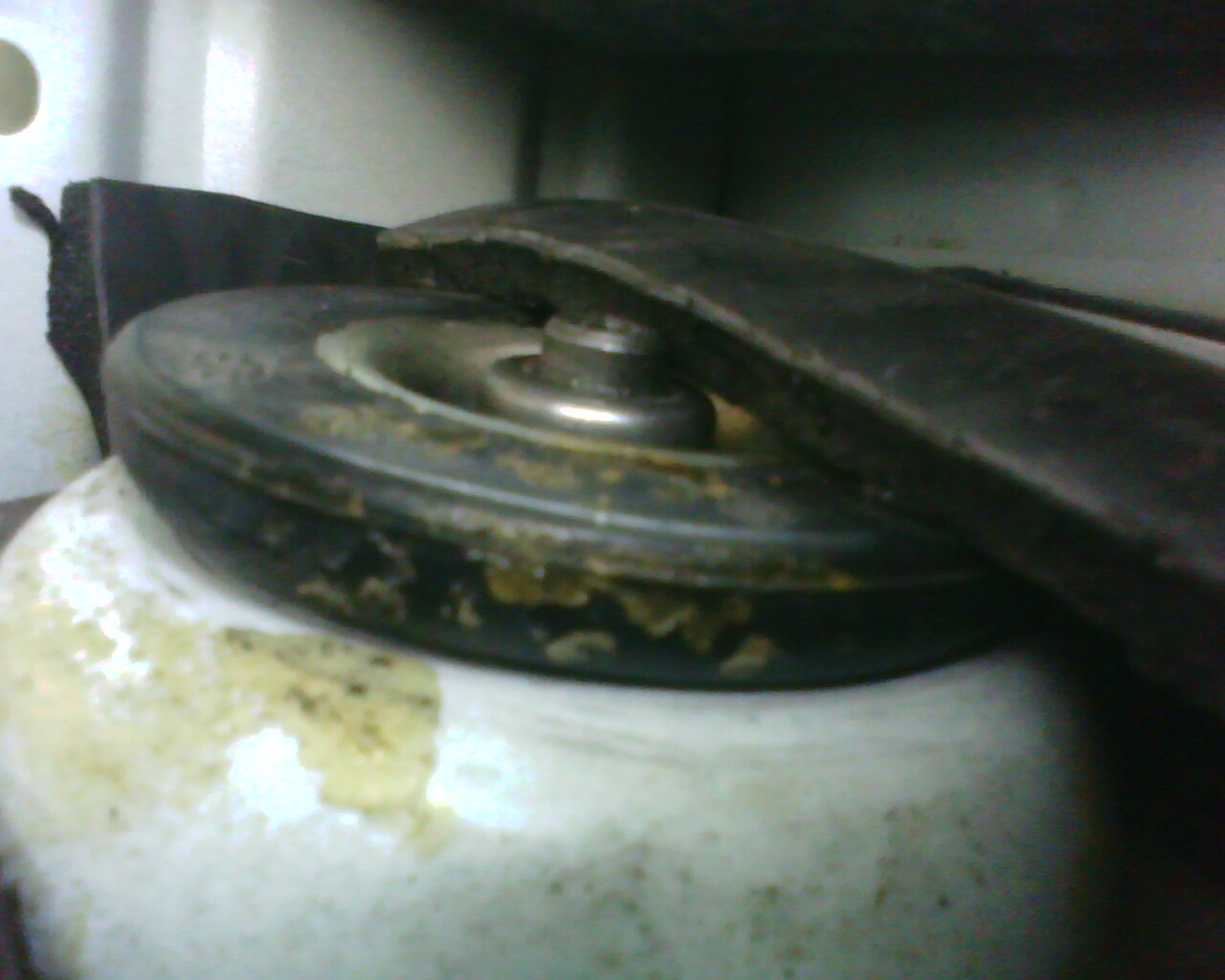

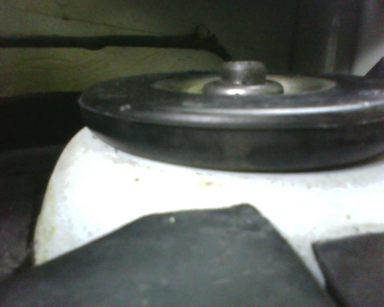

Не знаю почему не убрался зазор, сзади у меня вообще нет зазора и чашка аж упирается в кухов своей резиновой поверхность. Спереди после усадки пружин, зазор стал заводским и отстрелов так и нет.
Но сегодня на работе всё размышлял о повышенном шуме от стоек, т.е. от дороги, после таких упругих переделок. И пришла идея заменить стальные шайбы полиуретановыми. Нашел готовые втулку, которую можно нарезать на 10 шайб и ценой всего около 300 рублей.
На рынке за одну выточенную могут попросить около 500руб.
Завтра сниму задние верхние чашки на фотик и выложу, как они упираются в кузов. Положил шайбу под подшипник и на подшипник.
При этом есть ещё запас по резьбе что бы их дожать, т.е расплющить окончательно.

jimmik, там получается куда эти шайбы не ставь, только резьба "сдвигается" и все! После затяжки гайки на штоке все эти подложенные шайбы стягиваются с чашкой и подшипником...и как бы шума никакого не должно быть. Главное чтобы шайба которая соприкасается с подшипником не накладывалась на обойму( см. на фото) иначе подшипник не будет поворачиваться. Да и там будет зазор в 1мм, может он подстукивать и шуметь. У тебя как сделано?

Дак ведь было уже, и писали и видео было, и я писал, что зазор регулируется исключительно подушкой, то есть хотите меньше зазор ставьте другую подушку либо модифицируйте её гайку.
