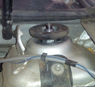

Парни, тема про восстановление прикольная, но не могли бы дать комментарий к моему вопросу

Когда то имел неосторожность поменять опоры SNR KB655.28 и поставить на перед усиленные пружины +30мм. В итоге получил то что на фото. Опоры полное оказались го..но. Поставил обратно родные так на них и езжу уже 260тыс, и выкинул усиленные пружины зазор стал 3-8мм в зависимости от того как повернуты колеса. К чему я это - к тому что если большой зазор значит опорам хана.
з.ы. по вашему фото я бы не сказал что так сильно они повылазили, поставте ровно руль и посмотрите.

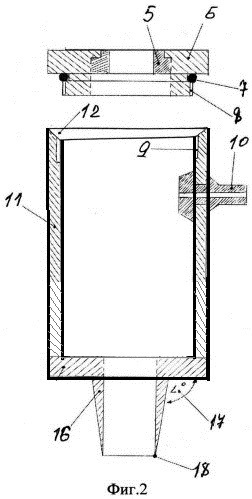

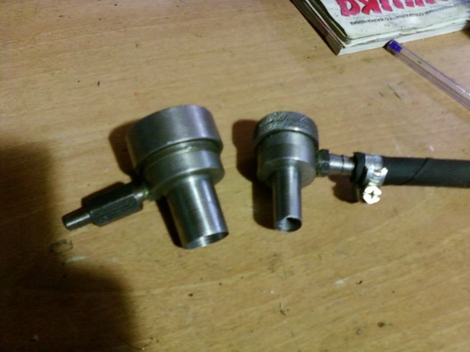

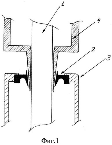

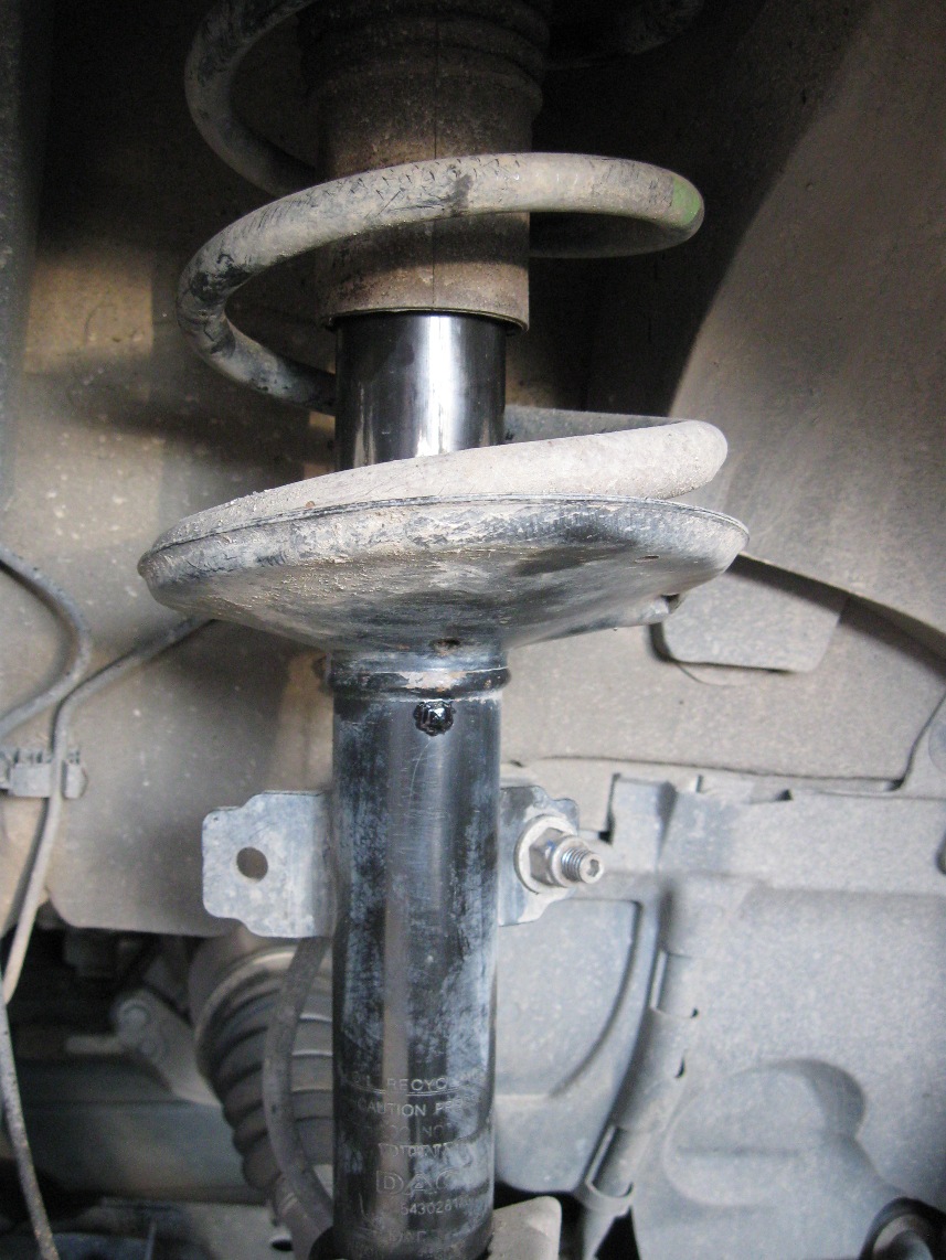

leonidych, Вы подбросили идею, лежит в гараже несколько комплектов амортизаторов с целыми сальниками и без газа. Сейчас озадачился поиском токаря который сможет выточить мне такую насадку и попробую и свои "подлечить"

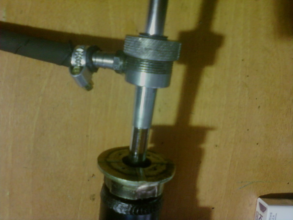

Имеет смысл делать эту приспособу если хотите заниматься этим в промышленных масштабах А для себя любимого можно все на коленке сделать.Даже без гаража... Газ закачивать смысла не вижу.Все равно выйдет.А вот чуть пожестче стойку сделать путем замены части жидкости на более густую может смысл и есть.Хотя как для меня, так без газа более комфортно. Мелкие выбоины практически не чувствуются. Правда и валкость чуть увеличивается. Но тут кому как. Короче . Снимаете амортизатор. Сверлите тонкое отверстие. Шприцем добавляете герметик. потом запаиваете отверстие 200 ватным паяльником. Можно кузнечным.( Есть такие которые паяльной лампой греются. ) При желании можно сделать микро пробку,т.е.нарезать резьбу М2 или М3 и закрутить болтик с фум лентой. Но я запаивал,т.к. "лечить "больше одного раза не собираюсь... Вот сделал несколько фото процесса...

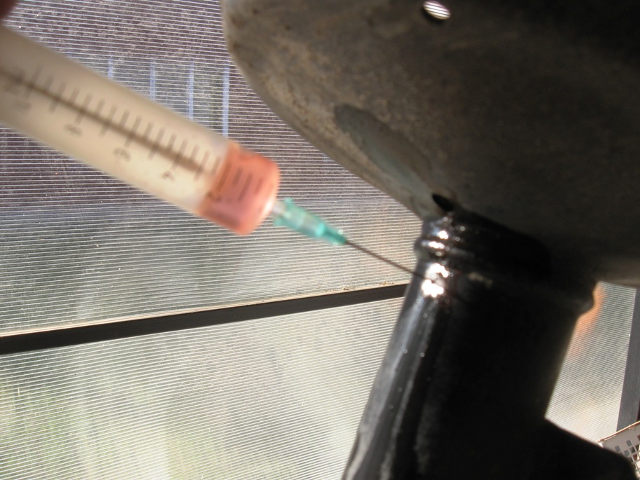

Короче . Снимаете амортизатор. Сверлите тонкое отверстие...
а если не снимая?

а если не снимая?
В принципе почему бы и нет. Я при снятии делаю ревизию верхней опоры, опорного подшипника. Просверлив отверстие сливаю граммов 10-15 жидкости вместе с возможно попавшей стружкой. Паять в горизонтальном положении гораздо удобней. А надо это сделать качественно. Затем перед установкой хорошо прокачиваю амортизатор. А не снимая Вы этого не сделаете.
