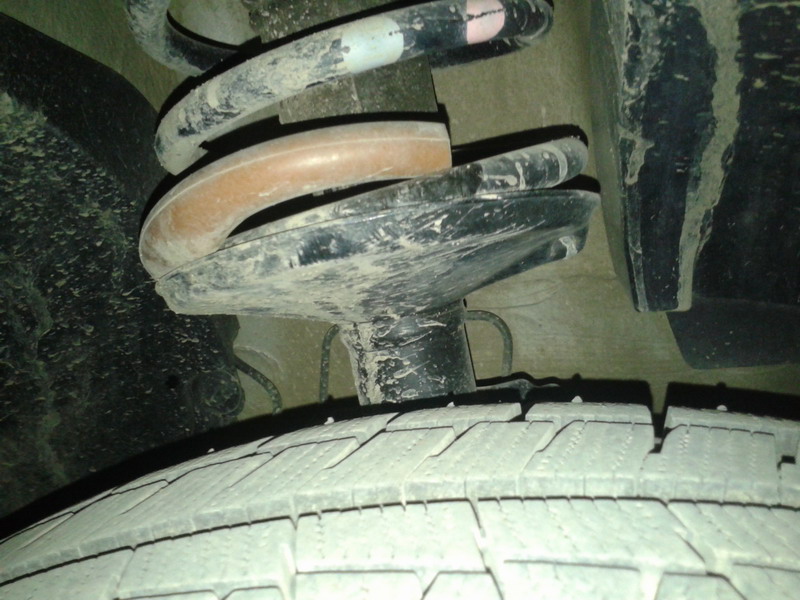

Во время смены колес обнаружил, что резиновая трубка на нижнем витке пружины вылезла. Как думаете, стоит заморачиваться с возвратом ее на прежнее место или не обращать внимание?

Если дополнитеный скрип и шум не смущает, можно и не заморачиваться.
Владельцы пузотерок, особенно заниженных, специально шланги силиконовые на пружины натягивают. Иногда по всем виткам...

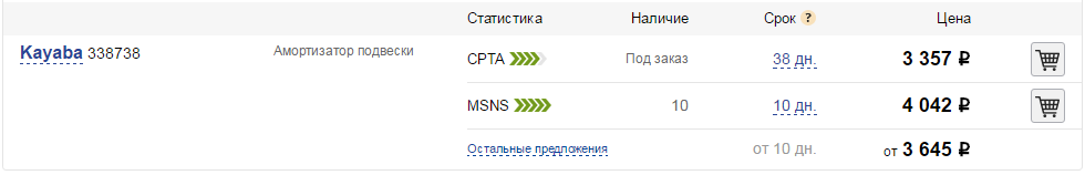

Сообщение от Logist Посмотреть сообщение
Привет! На днях звонил в KYB, обещали что через две недельки появится на складах:
Амортизатор задний Duster 4X4 KAYABA 338738, до этого момента официальных поставок данной номенклатуры не было.
Ура, свершилось данная номенклатура доступна к заказу, с гарантией 70000км или 1 год, я уже заказал.
