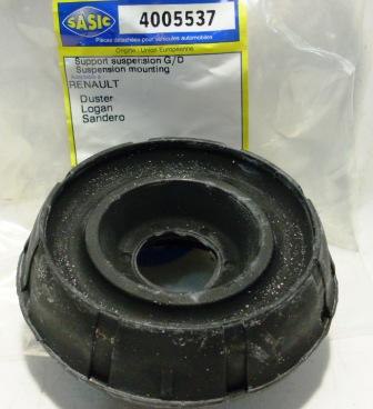

Кто ставил такие опоры? В интернете пишут, что они сразу же сминаются и зазор между чашкой и верхней опорой становится больше, чем на изъезженной заводской опоре. Ставил такие в сентября на заднюю подвеску, сейчас боюсь, что они уже просели сильно, нужно будет снять обшивку и посмотреть. Логановоды говорят, что кроме оригинала и Лимфердера никакие опоры брать не рекомендуется. При всём этом кое-кто пишет, что их ставят на заводе.
