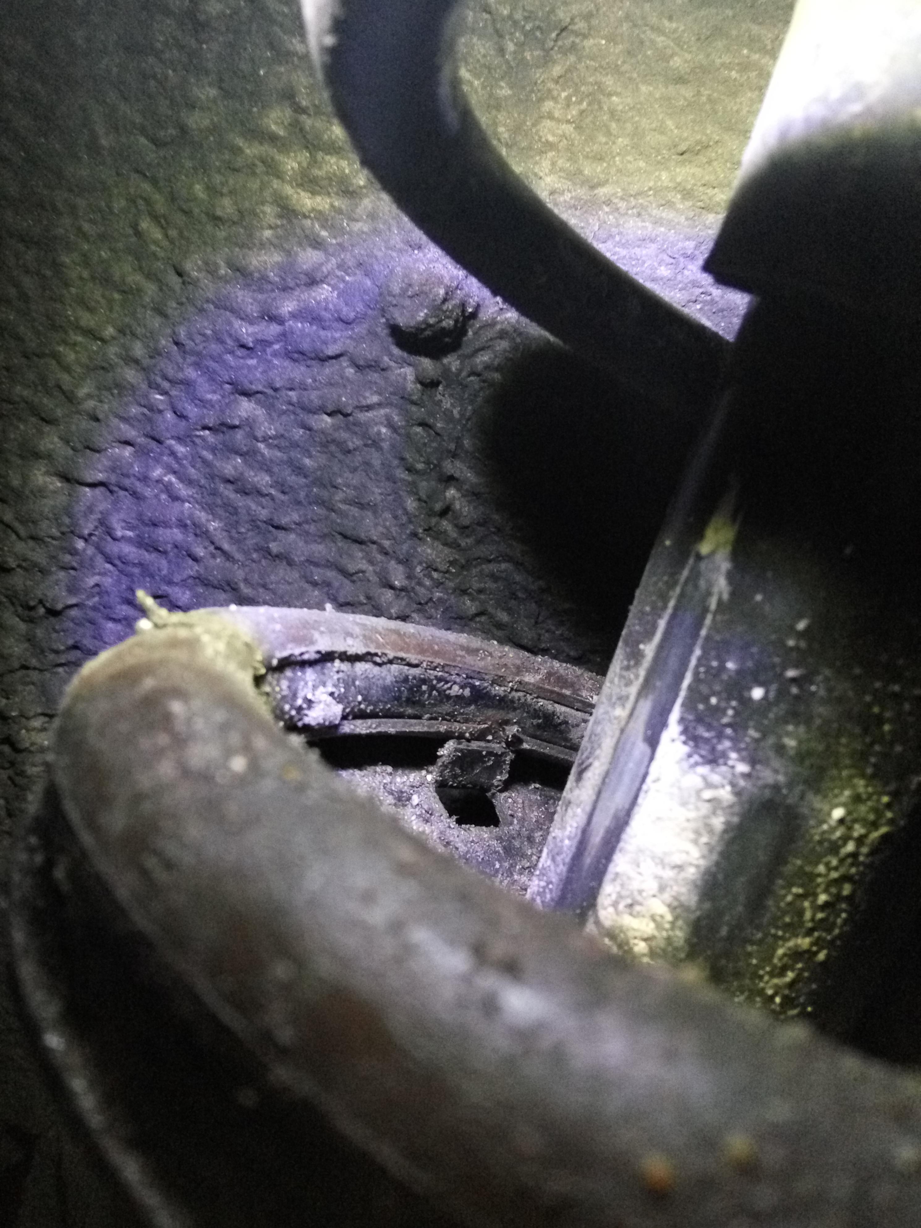

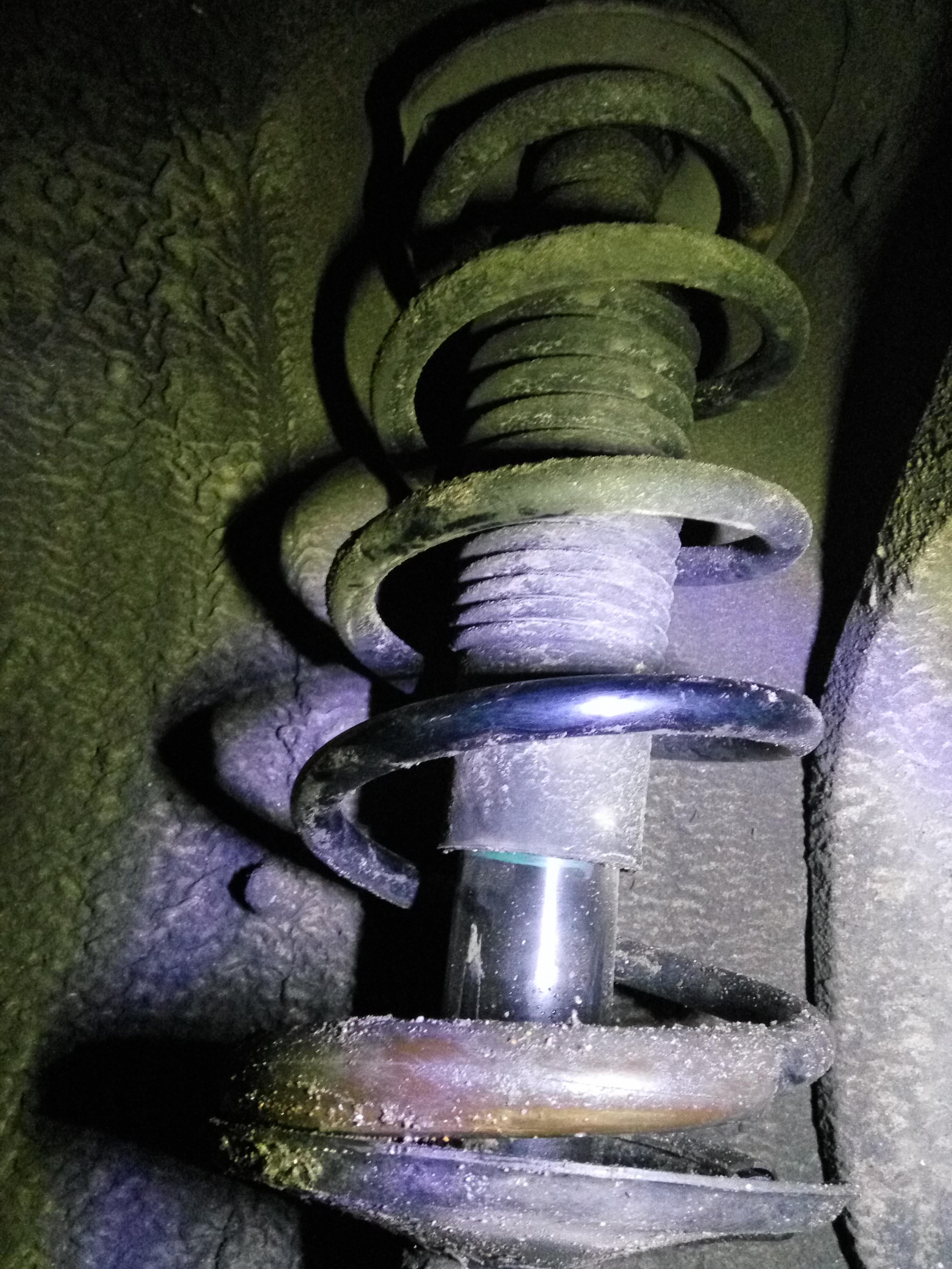

Поставил на зад 4*4 фобос и монро, выявилась проблемка.
При съезде в яму (когда колесо резко падает), пружина выпрямляется, и немного проворачивается, при этом нижний виток набегает на упор (не тот куда упирается конец, а тот что должен удерживать пружину от смещения, он в см 10 по от концевика). Потом соскакивает и такой звонкий отскок получается. Даже пластиковую родную шлангочку вывернуло наружу, вывесил колесо и заправил обратно. Кстати, при вывешеном колесе пружина внизу упирается только концом и виток проходит над ограничителем упомянутым выше и пружину можно провернуть немного, так что виток выходит наружу чашки, т.е. пружина как бы крутится на концевиках. После замены пробежал пару тыщ км.
Даже и не знаю из-за чего так, концы пружины упираются в ограничители, всё вроде ровно.
Родная "оплётка" немного даже разогнулась, думаю вместо неё что-то цельное, не разрезанное по длине натянуть, шланг какой-то или ещё что, может у кого есть уже опыт по выбору что "натянуть"?

Сообщение от Snake2004
Кислородный шланг 14 мм.
Только не целиком, а кусочками по 2 см. и надеть легче и демпфировать шумы будет лучше.

Snake2004
Аватар для Snake2004
Онлайн: Snake2004 вне форума
Был(а): 13 июн 2023 22:38
Адрес: Одесса
Автомобиль: Duster 1.5DCI 4x4
Толстый резиновый с армировочной сеткой внутри? Не слишком толстый?

Сообщение от Snake2004 Посмотреть сообщение
Нет не толстый, он армирован тканевой сеткой. Да с другой стороны лишние 8 мм на пружинах не помешают, если ставить снизу и сверху пружины.
Сверху при вывешенном колесе полвитка упирается, только снизу проблема. Вижу вариант или надеть шланг (тогда будет большая толщина и не будет выскакивать) или убрать бортик этот, но как бы чего не случилось, для чего-то он же там сделан.
А не возникало мыслей, что при подобном стечении обстоятельств, это лишь говорит о том, что данные пружины просто не подходят под эти амортизаторы? Ведь в полностью "свободном" состоянии на стойке ничего никуда не должно "прыгать"/"перемещаться"/"крутиться" и т.д.
А если оно так делает с завода, то как быть?

Сообщение от masta4e Посмотреть сообщение
Как то у меня такого не было ни разу ни на одном из вариантов подвески, даже при снятом заднем стабилизаторе.
А как быть - это уже пусть каждый сам для себя решает, я бы напряг ОД на замену сразу, если бы такое было на новой машине....
Были мысли, но народ такое сочетание ставил и доволен. А тут похоже или длина штока больше или пружина короче или нижний виток неправильной формы.

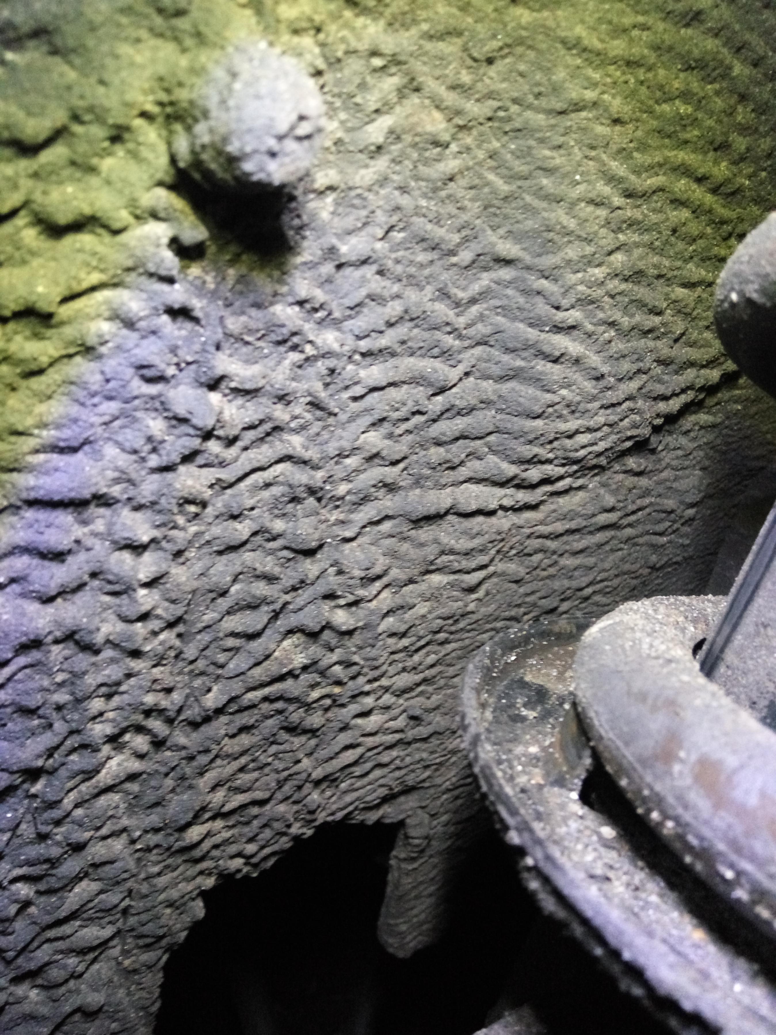

Вот так оно выглядит, прошу простить за грязь. Чехол нижнего витка немного разошелся.
Колесо вывешено.
А вот у меня так было на стоке... И тока с левой задней пружиной... Даже на ровно стоящей машине подходишь, дергаешь за верхний виток и слышно, как она гуляет... И На ходу при разгрузке задней подвески на ямах сзади слушал "тууум-тууум"... Подкинул фобосы - все прошло...

Snake2004, masta4e, ну как бы там не было.... Так оставлять нельзя... это ж трындец.... Кто знает как оно себя поведёт при попадании в колею или яму на скорости... Улететь же можно сходу от дисбаланса сторон машины....
А никто ж не спорит... Я просто к тому, что у многих это может быть с завода, но об этом могут и не знать...

Поеду к бывалым ходовикам, может что посоветуют, захвачу старые родные просевшие пружины, покумекаем.
Пока вижу проблему, не вижу причину.
А чего это на пружине всего 5 витков, даже на стоковых шесть. Похоже пружины недоделанные, в прямом и переносном смысле.

А ты на морду глянь... У меня была причина в первую очередь в сильно просевшей морде...
