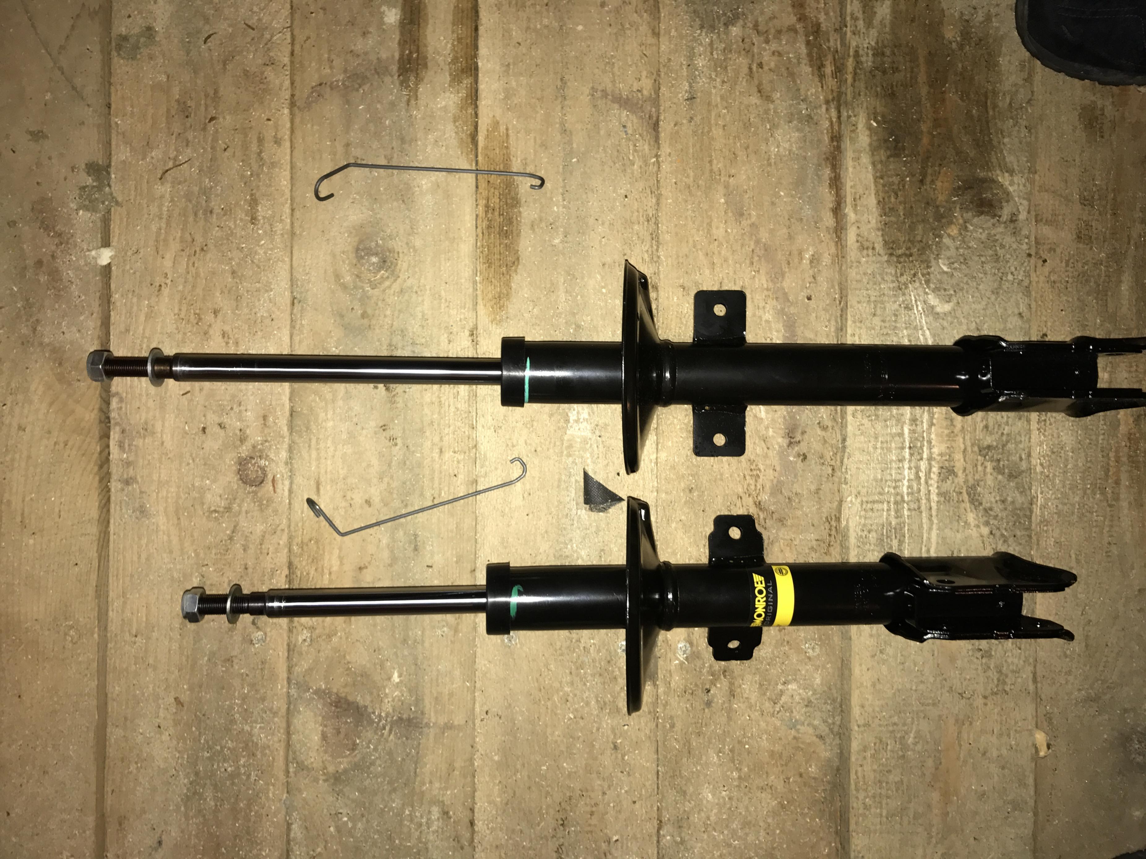

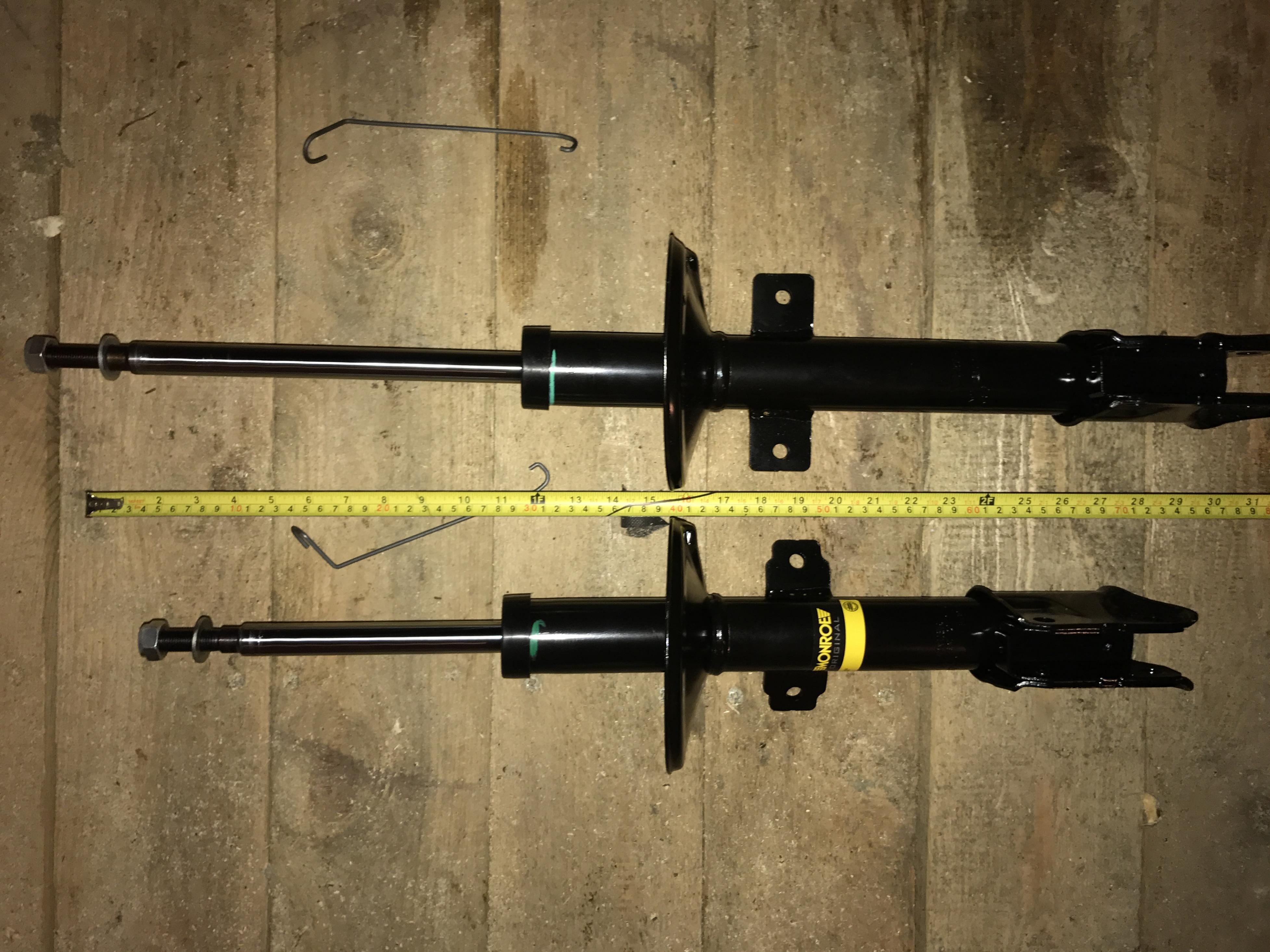

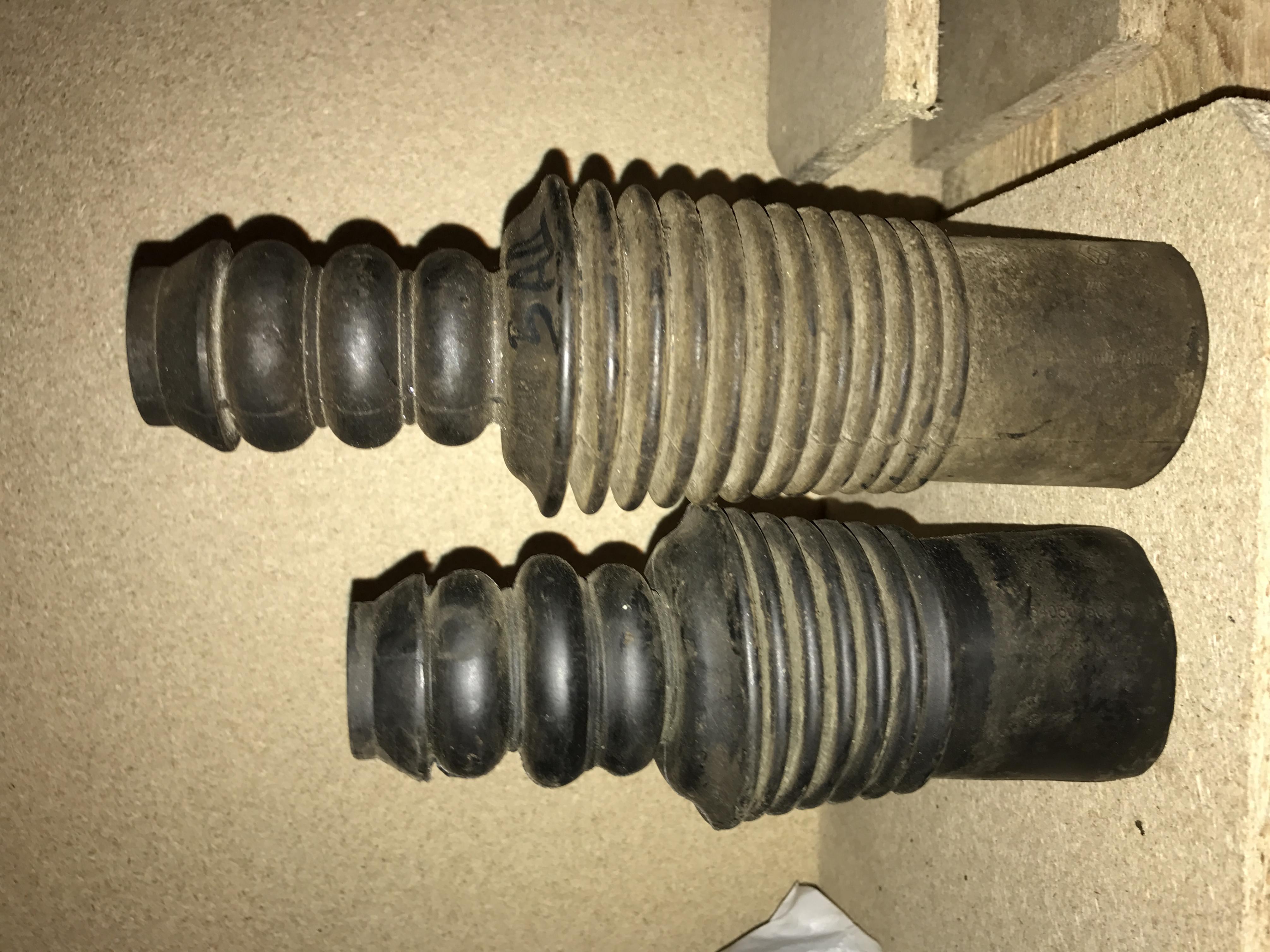

Кстати тут на драйве подсказали, что на задние амо можно поставить пыльники с передних
Как может передний пыльник подойти на задний амортизатор если задний амортизатор длиннее переднего???
Соответственно шток заднего амортизатора длиннее переднего!
Скриншотов и картинок для подтверждения нету
Что то сомневаюсь в этом
Игорь, скорее наоборот...
Передний пыльник гораздо короче заднего.
Если найду в гараже, сфоткаю оба.
---------- Добавлено в 20:31 ---------- Предыдущее написано было в 20:29 ----------
Не сомневайся, шток заднего амортизатора длиннее переднего!
Фото постараюсь завтра выложить.

я в марте прошлого года насадил, передние пыльники на задние аморты. выписал по ошибке, разницы там сантиметр. с правым все ок. левый как пробил, так изжевало за месяц.
кстати причиной вывода из строя чехлов и в дальнейшем амортов часто бывают рукожопы в сервисах, которые после подъема машины на подъемнике просто не спускают резинки в нижнюю точку, а те т.е. резинки после отпускания не встают на место и дважды хрюкнув при температуре -20 разваливаются, а че нормально, завтра приедешь к нам на замену аммортов.
и это не флуд. смотрите как вашу машина снята с подъемника, если есть разрыв резинки и вам это не сказали закатывайте истерику.

Не понял из вашего поста какой пыльник длиннее передний или задний?
Старый 02.02.2017, 09:01   #2799
Алексей764
Барыга паршывок!
Аватар для Алексей764
Онлайн: Алексей764 вне форума
Был(а): 21 фев 2025 10:31
Адрес: Казахстан Алматы
Автомобиль: ГАЗ пешком 11.
Сообщение от zhiv
чуть выше вроде всё понятно изложено
Сообщение от Alexei 44
Старый 02.02.2017, 10:20   #2800
Alexei 44
Модератор
Аватар для Alexei 44
Онлайн: Alexei 44 вне форума
Был(а): 14 Янв 2023 19:12
Адрес: г. Кострома
Автомобиль: 1,5 Dci 109 л.с.
Наверно можно не комментировать, на фото все видно.
