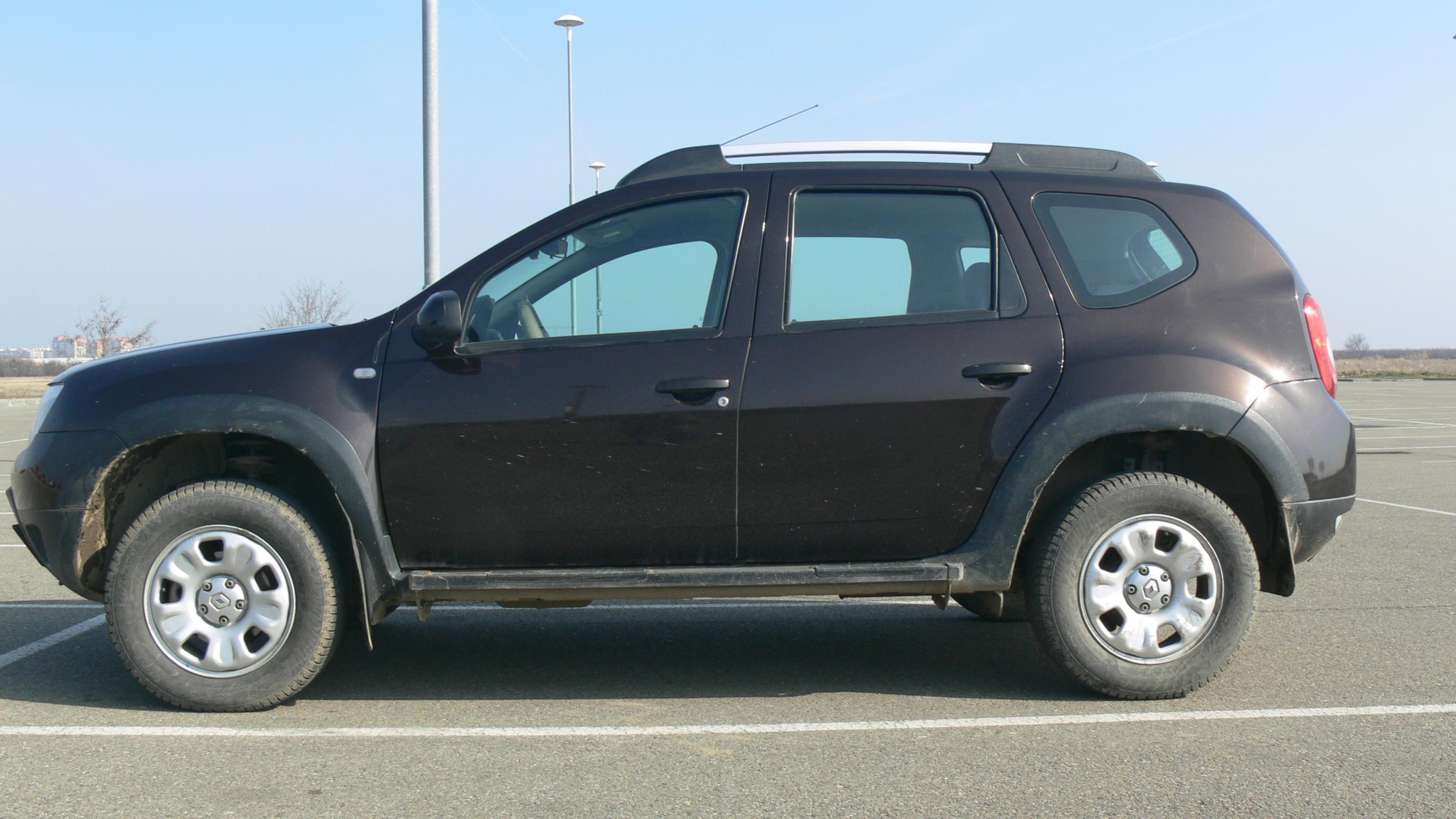

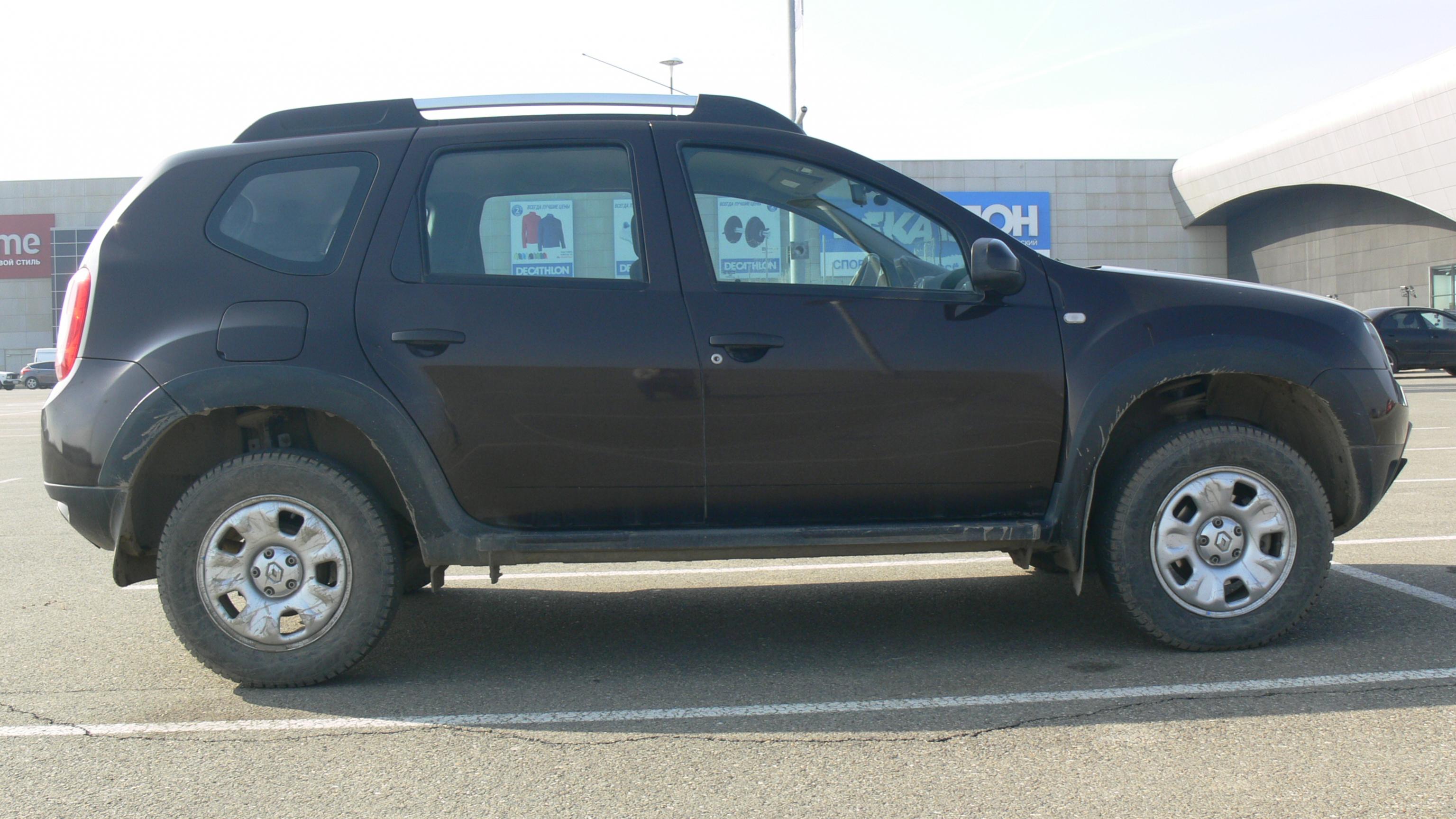

Сообщение от NoRS
ec1007, а можете сфотографировать машину в профиль на ровной площадке? Очень волнует эта задранность переда относительно зада..
Сфоткаю, выложу....
---------- Добавлено в 09:44 ---------- Предыдущее написано было в 09:41 ----------
Сообщение от Hudozhnik
ec1007, вот на это обстоятельство (несоразмерных длин) и нужно указать производителю! Лучше сзади прибавить)))
Отписал производителю и про дополнительных тестеров, и про задранность переда....

Сообщение от NoRS Посмотреть сообщение
Профиль 1 и 2
ID:	107049   Нажмите на изображение для увеличения
