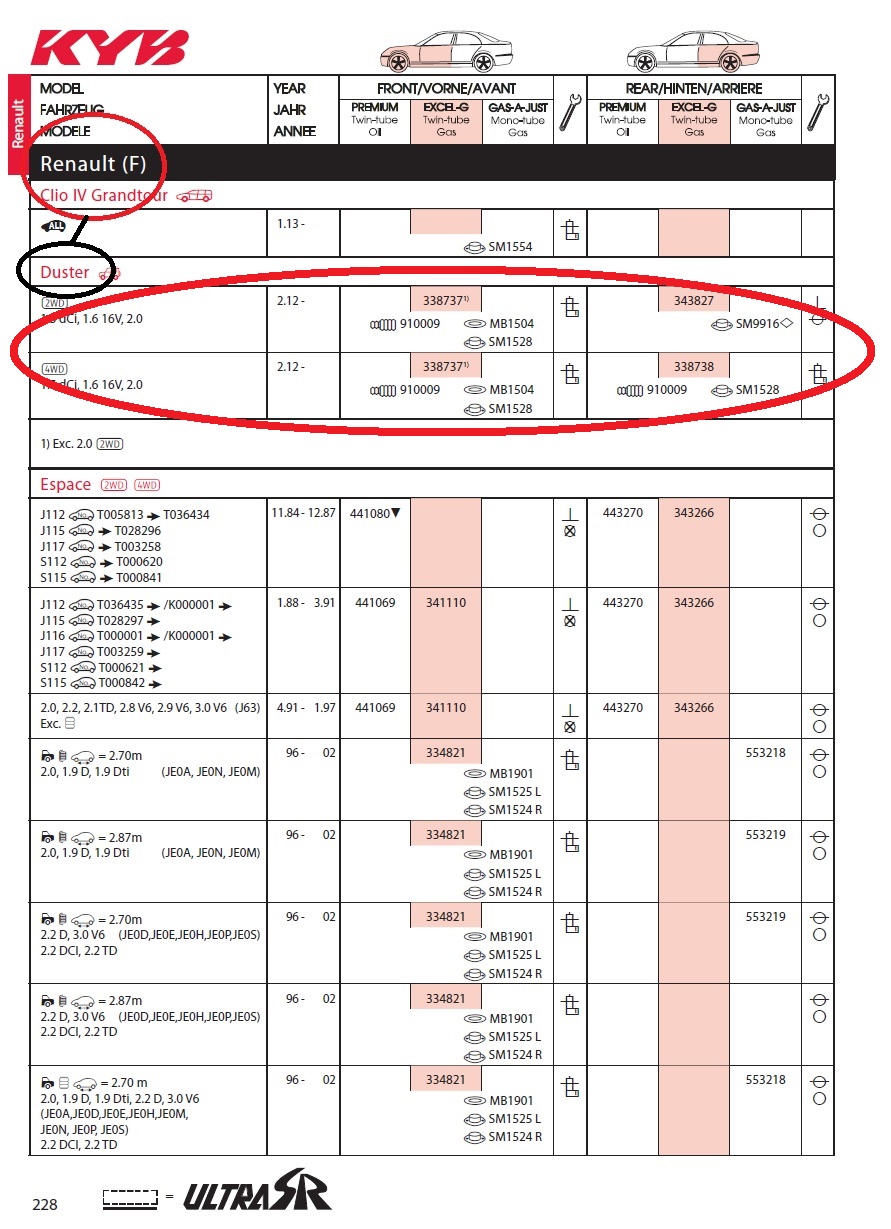

Hudozhnik, Официально для дастера КУВ - нет, но их ставят, и радуются!
Почему нет, привожу скрин с оф. каталога KYB.

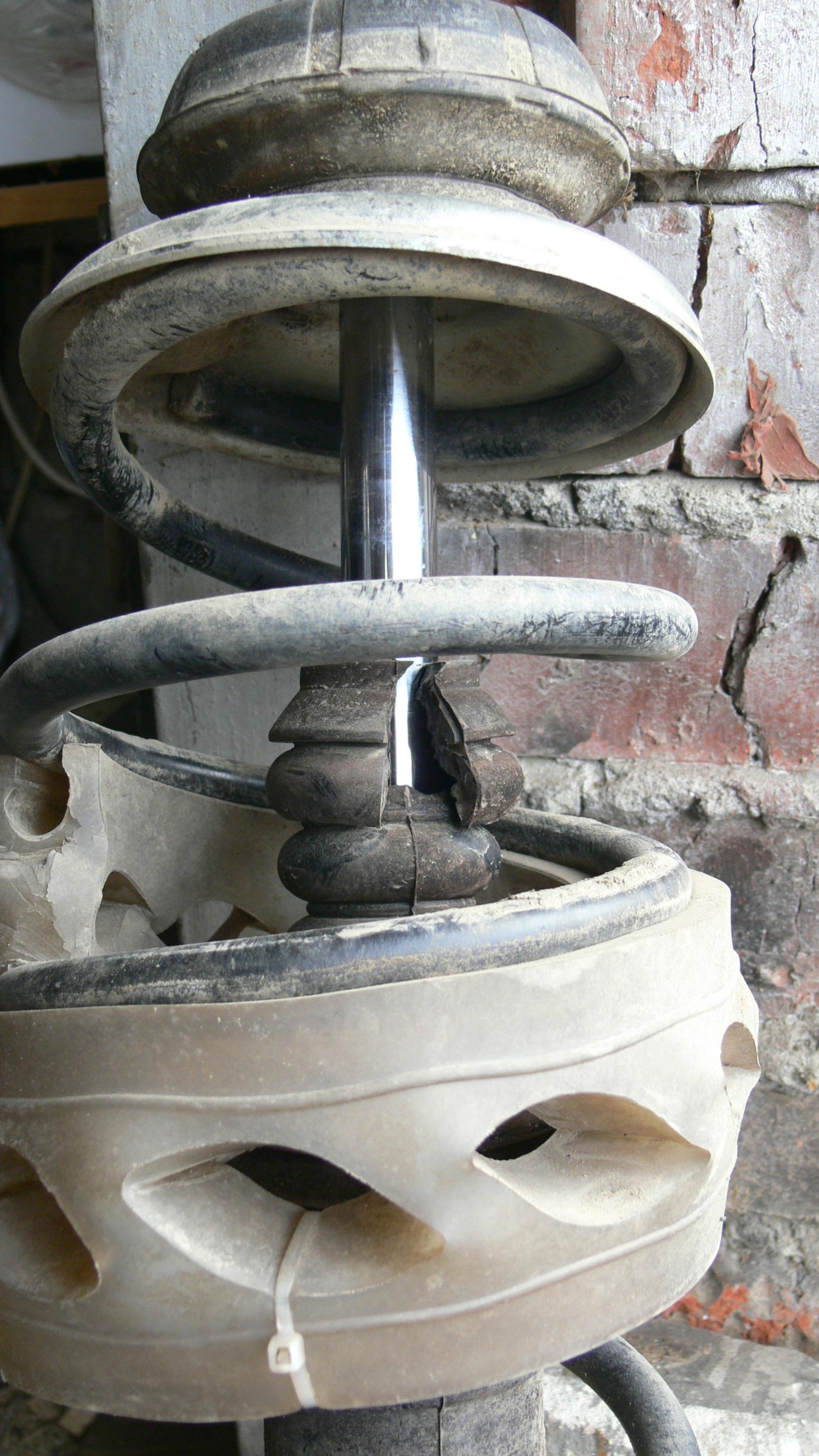

А я решил проблему "баханья" на отбой с бильштайнами В4!
Воткнул в пружины свои помятые бафферы, вот эти:
И вуаля, удары на отбой прекратились....
По ходу не из-за аммортов "бахает", а из за пружин..., более жёсткие, сильнее на отбой срабатывают...

Сообщение от ec1007
На стоковых пружинах точно так же бьют

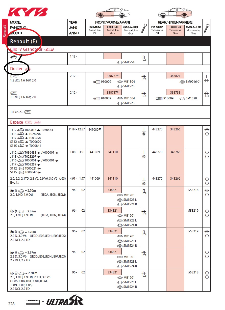

Сообщение от Zorgus Посмотреть сообщение
А это тогда для какого авто?
Оооо...вот ответ про то, что на 2.0 якобы другие аммортизаторы - обозначено, что одинаковые идут и на 1,6 и на дизель, и на 2.0 .....

Сообщение от Alexei 44 Посмотреть сообщение
Так именно для Дастера от Рено, на все модификации которые продаются в РФ.

Сообщение от HID
Есть. В теме я уже выкладывал ответ от их представительства на этот счет.
Сообщение от Zorgus
Коллеги, амортизаторы по этим номерам существуют вроде уже давно, еще до появления дастера у нас. Мы все помним ответы с самого начала от КУВ, что официально для дастера амортизаторов нет. Однако потом политику они изменили. Соответственно эти аморты не разрабатывались под дастер, а лишь к нему подходят в качестве заменителя. Наверное есть другие авто, для которых они предназначались изначально?

Сообщение от Rawil
Ибо задрала каяба проскоками пружин на груженном.
Странно! Уже 55 тыс.км. пробег на каябах, проскоков не было!
Старый 06.04.2017, 08:51   #3079
прибалт11
Аватар для прибалт11
Онлайн: прибалт11 вне форума
Был(а): 19 авг 2024 09:24
Адрес: Россия
Сообщение от Алексей764 Посмотреть сообщение
Алексей, вот все у тебе не как у людей! Даже Каябы не проскакивают....
А если серьезно, то вот реально не могу понять - как и куда там пружина проскакивает....тем более, когда машина груженная?
Можно это как-то с фото пресловутого упора пояснить?
Старый 06.04.2017, 08:54   #3080
Алексей764
Барыга паршывок!
Аватар для Алексей764
Онлайн: Алексей764 вне форума
Был(а): 21 фев 2025 10:31
Адрес: Казахстан Алматы
Автомобиль: ГАЗ пешком 11.
Сообщение от прибалт11
Не болею этим как некоторые!
Вот на нижне чашке в том месте где край витка пружины там есть упор, в него виток пружины и упирается! На задних каябах дастера его нет! Но небольшая выемка под край прутка пружины есть!
