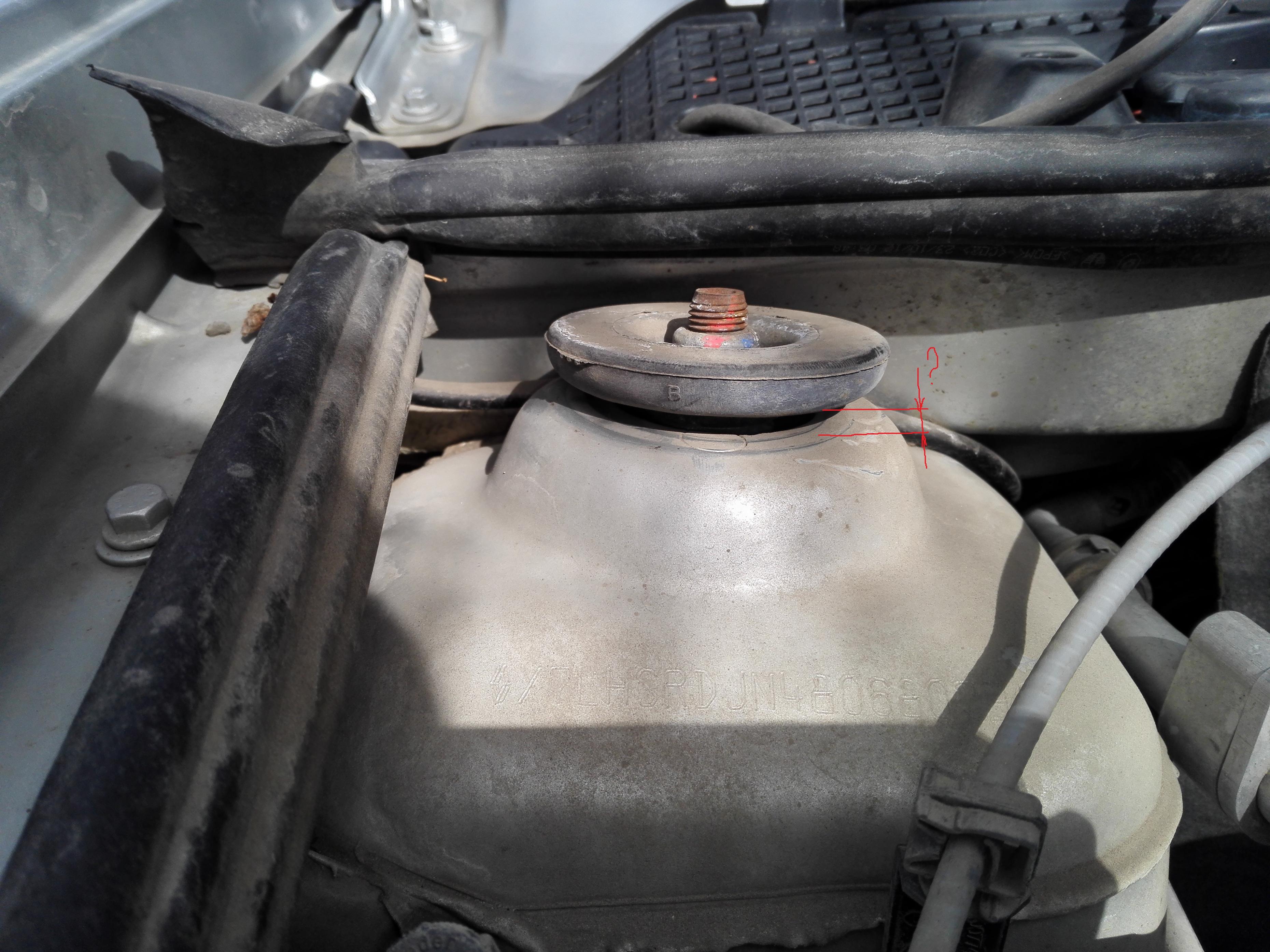

Обратил внимание на зазор между опорной шайбой крепления стойки и кузовом(миллиметров 10). Что это может быть и как исправить. Спасибо.

Сообщение от Алексей764
Чашка просела!
Какая такая чашка? Скорее всего резиновый опорник деформировался...
Что можно сделать самому? Или в сервис? Зазор равномерный на обеих стойках.

Ratabubi, надо стойки снимать и смотреть. В принципе, ничего сложного нет, но нужен съемник пружин
А подкрутить сверху не получится?

Сообщение от Ratabubi
неа... только раскрутить...
Значит в сервис, гараж я продал. Или в трейд-ин, пора менять аппарат.
Я пользовался стяжкой для крепления грузов, гораздо быстрее получается.
