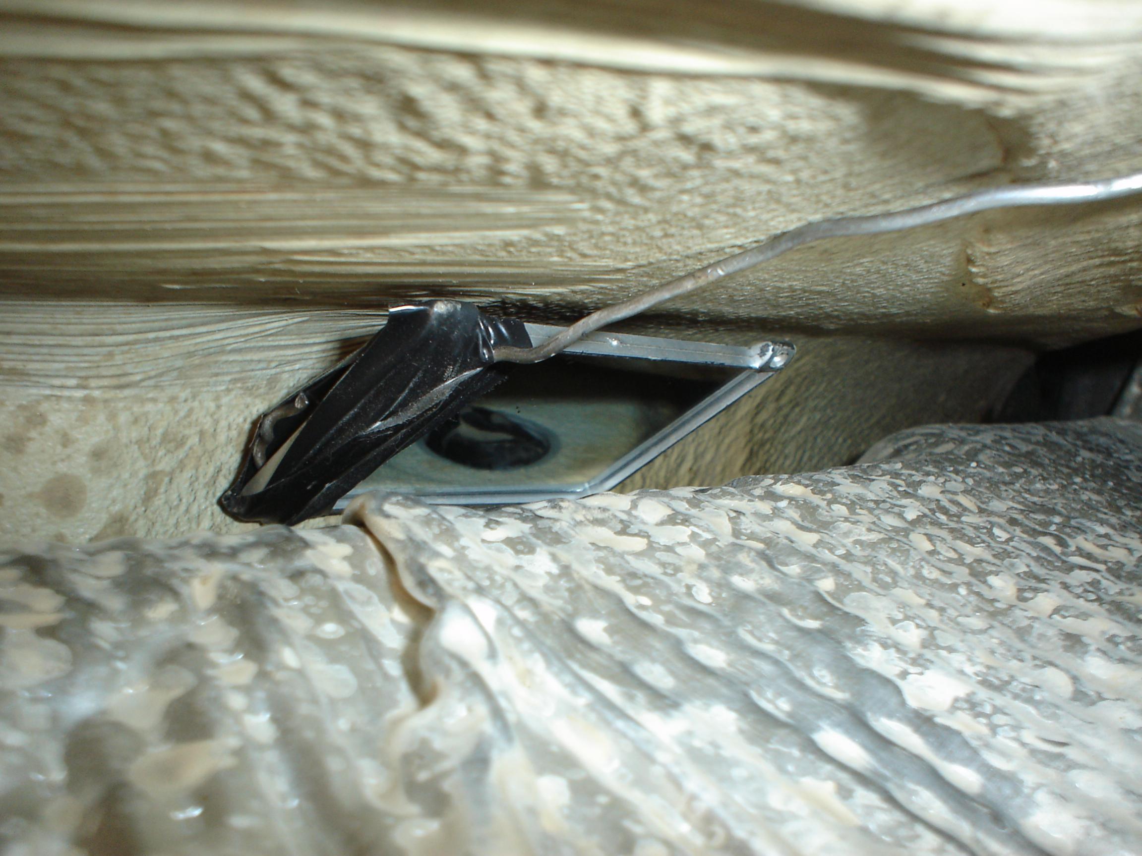

В процессе устранения протечки конденсата автослесарем представилось возможным "расколоть" его на следующую информацию:
1. Конденсат (в правильном варианте) должен капать из-под днища машины через дренажную манжету и попадать на алюминиевую термозащиту, по которой растекается или испаряется (если она достаточно нагрелась). Возможно поэтому не имеется концентрированного мокрого пятна или лужи на земле под машинами у ряда владельцев.
2. Ставить соединительный патрубок между сливным и "вливным" отверстиями не позволяет утверждённая технологическая карта сборки (как на заводе-производителе, так при ремонте у дилера).
3. Нарушение соосности происходит по причине неточного исполнения технологической карты сборки. (Поэтому у кого-то есть этот "косяк", а кто-то счастливчик).
Покуда он ковырялся, я ему долго "мозги выносил". Благо из зоны ремонта никто не выгонял.
