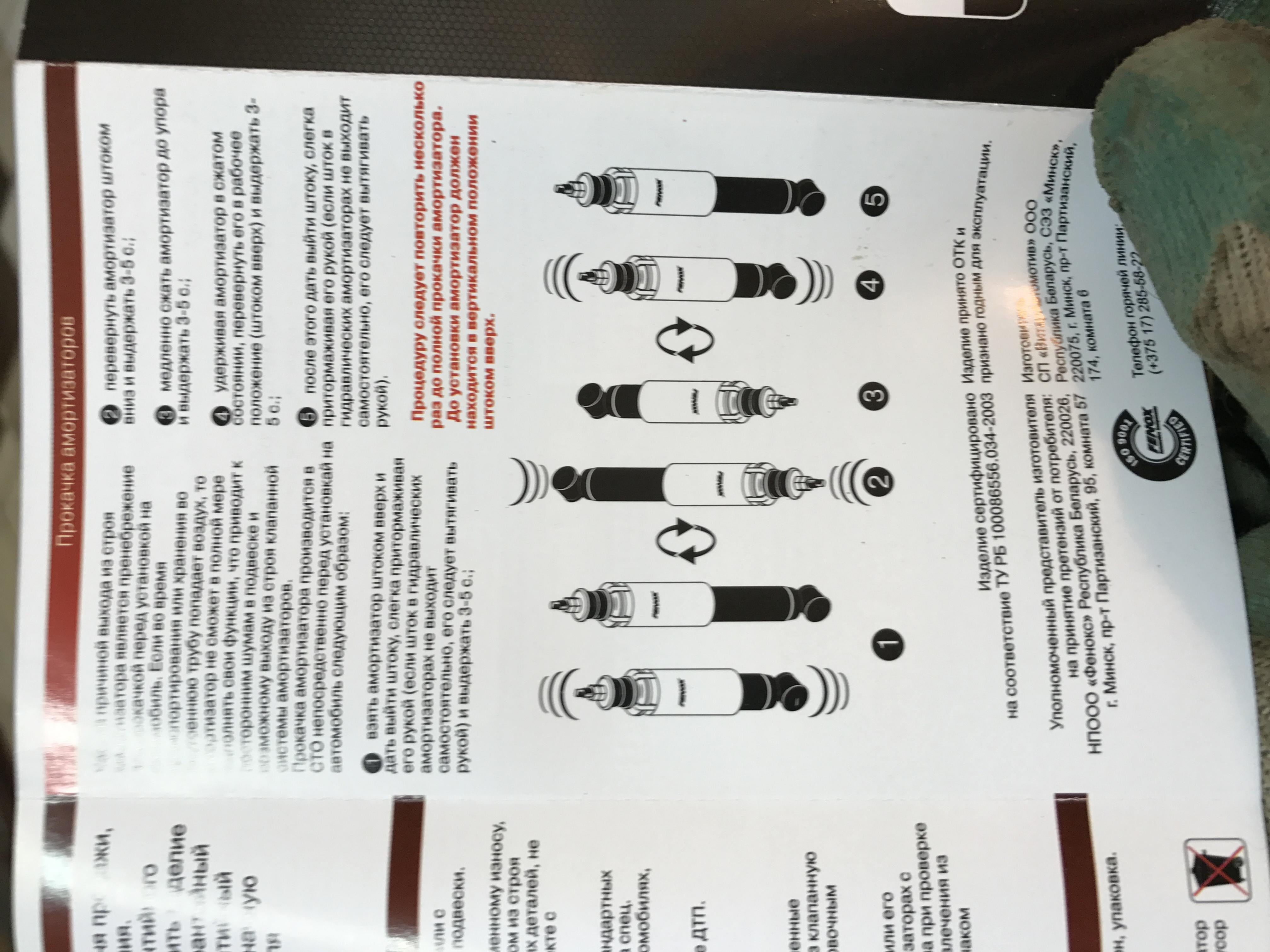

Сообщение от R.E.A.N.I.M.A.T.O.R. Посмотреть сообщение
А как правильно...есть четкая инструкция! На ютубе все по разному качают. Одни до конца шток прожимают, другие говорят, что этого делать категорически нельзя...третьи вообще переворачивают аморт и штоком вниз прокачивают. Ну и само-собой у всех авторов ролика "правильная" прокачка)))
В коробке с феноксами есть инструкция по прокачке.
(найду, сфоткаю, выложу)

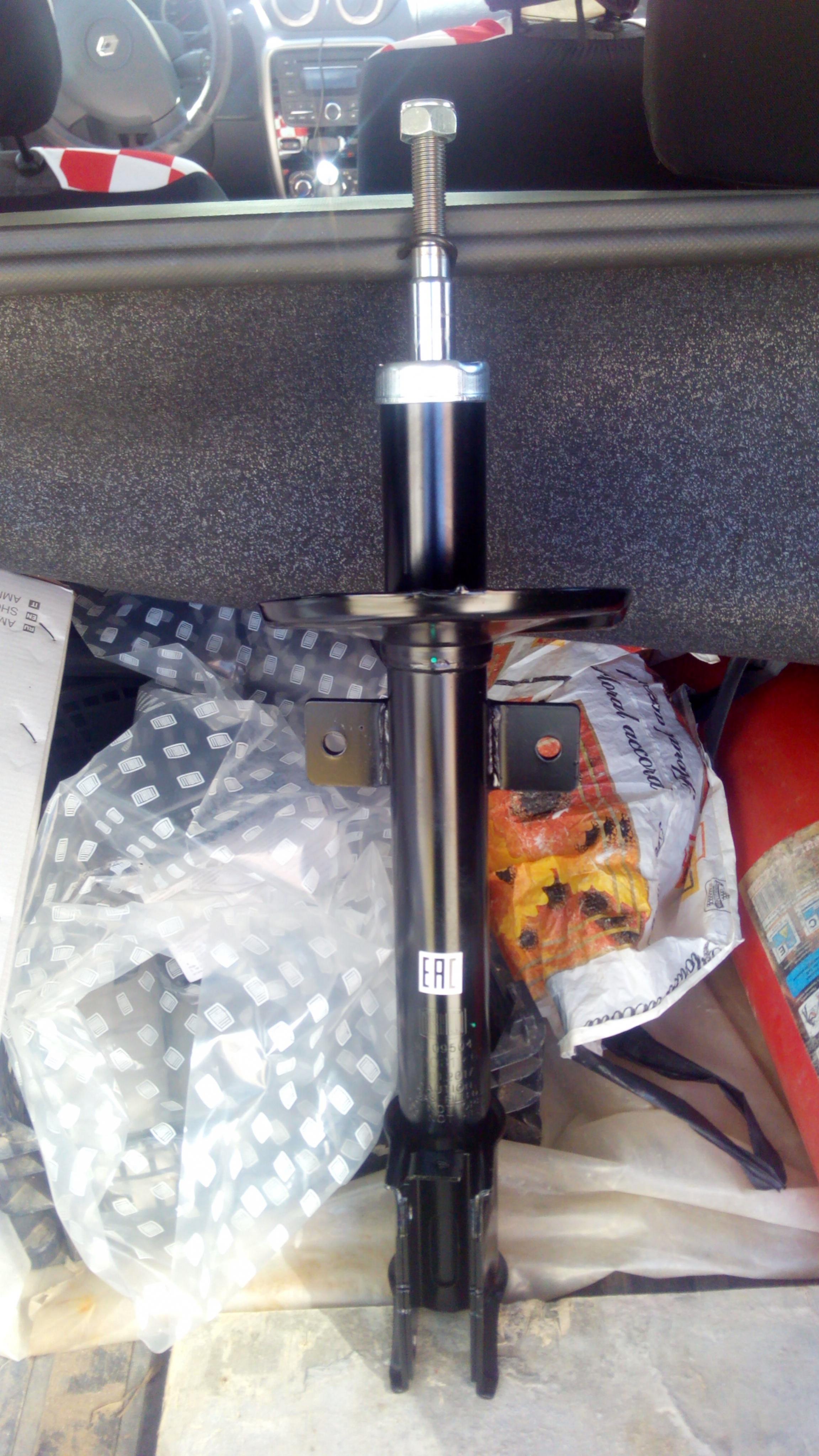

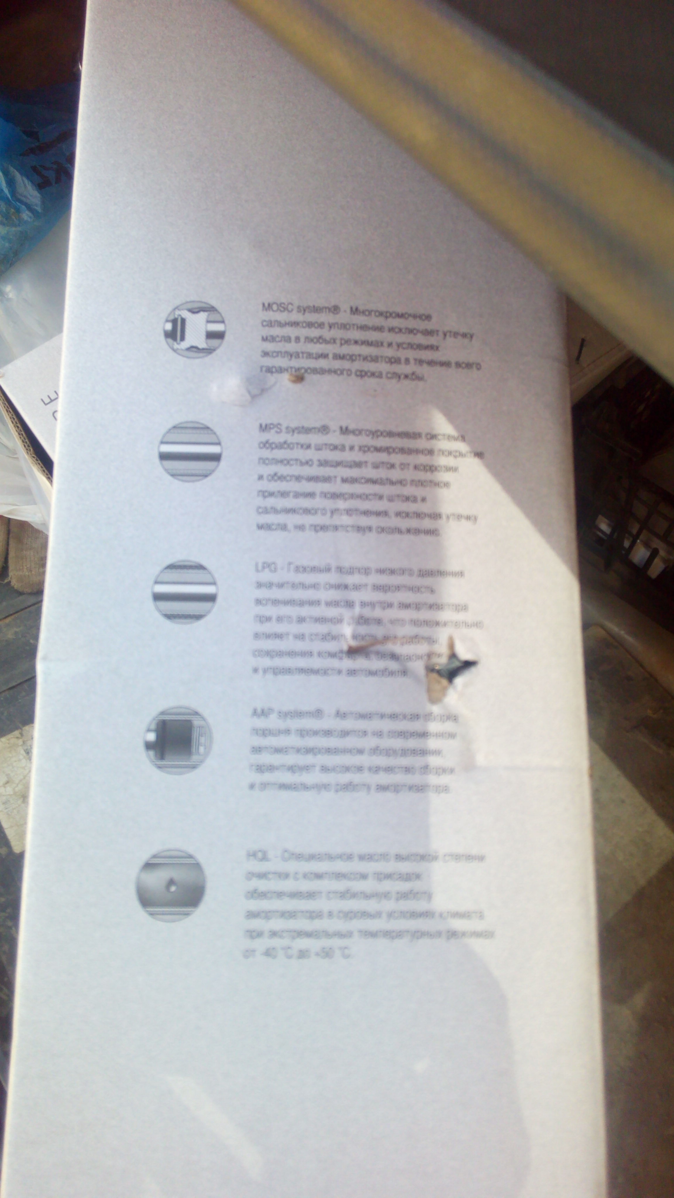

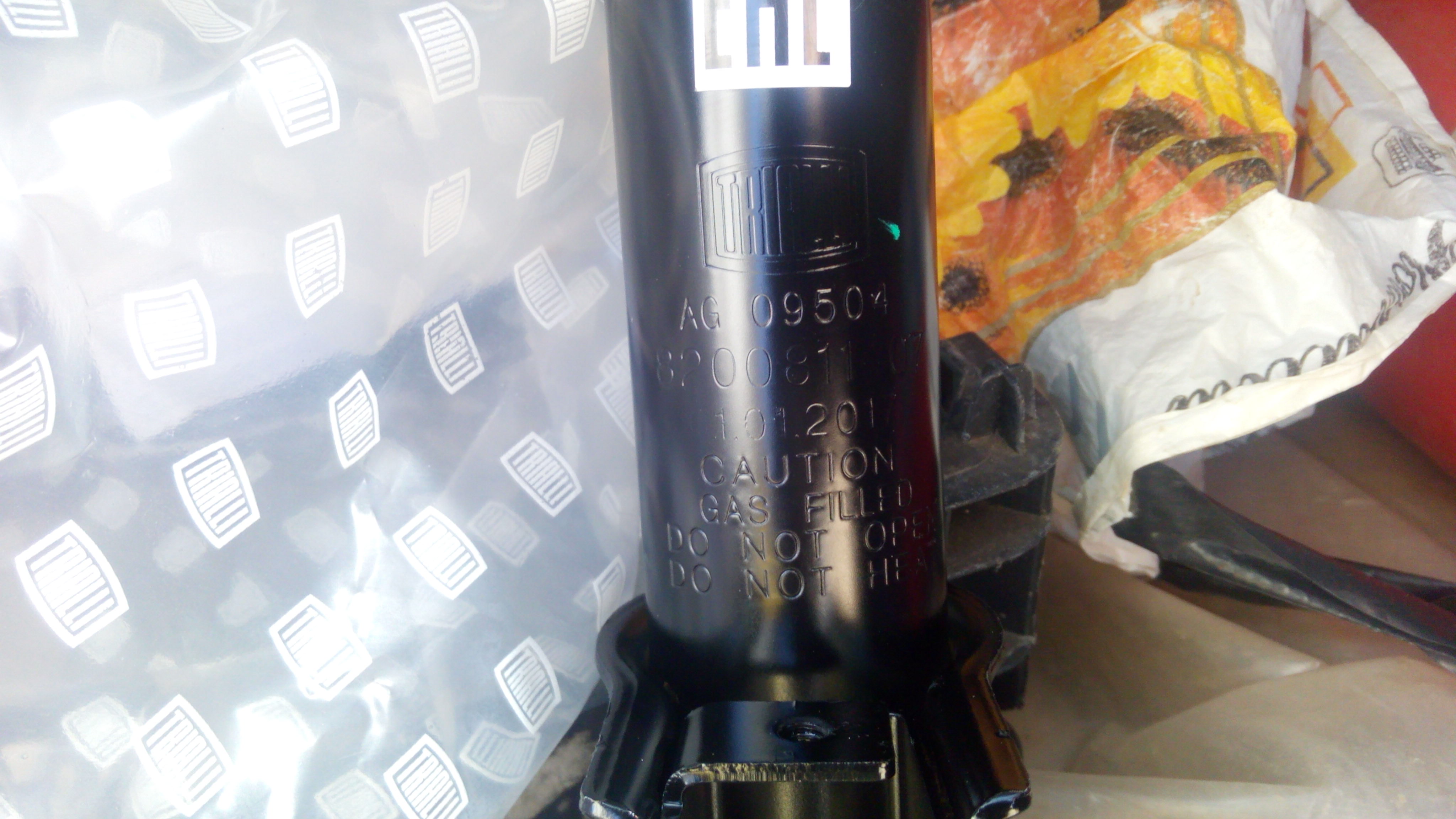

Получил сегодня задние стойки.....Опять от немцев, правда уже другой магазин.
Одна коробка уконтропуплена конкретно - мятая, еще и куча дыр.....естественно, гайки в коробке нету. А так, качество очень похоже на передние стойки.
Если кому интересно, могу фотки сделать, сравнимся....
Очень интересно было бы увидеть фото в сравнении с родными задними стойками. Каябу уважаю, есть исключительно положительный опыт использования данного производителя на прошлых авто, но уменьшение хода подвески пусть и на 2 см для меня лично критично...

Не забывайте правильно прокачивать амортизаторы перед установкой...
Насчет правильной прокачки вопрос интересный. Какую считать правильной??? Раньше на сайте той же Каябы была инструкция по прокачке с переворачиванием аммо. Такой же метод рекомендовал и Кони насколько помню, имел с ними дело тоже... Потом Каяба стала рекомендовать прокачивать без переворачивания. Я пробовал последним методом, вроде результат "на ощупь" тот же что и старым способом, стойки плотные становятся и сжимаются равномерно, без рывков и бульканья в них...

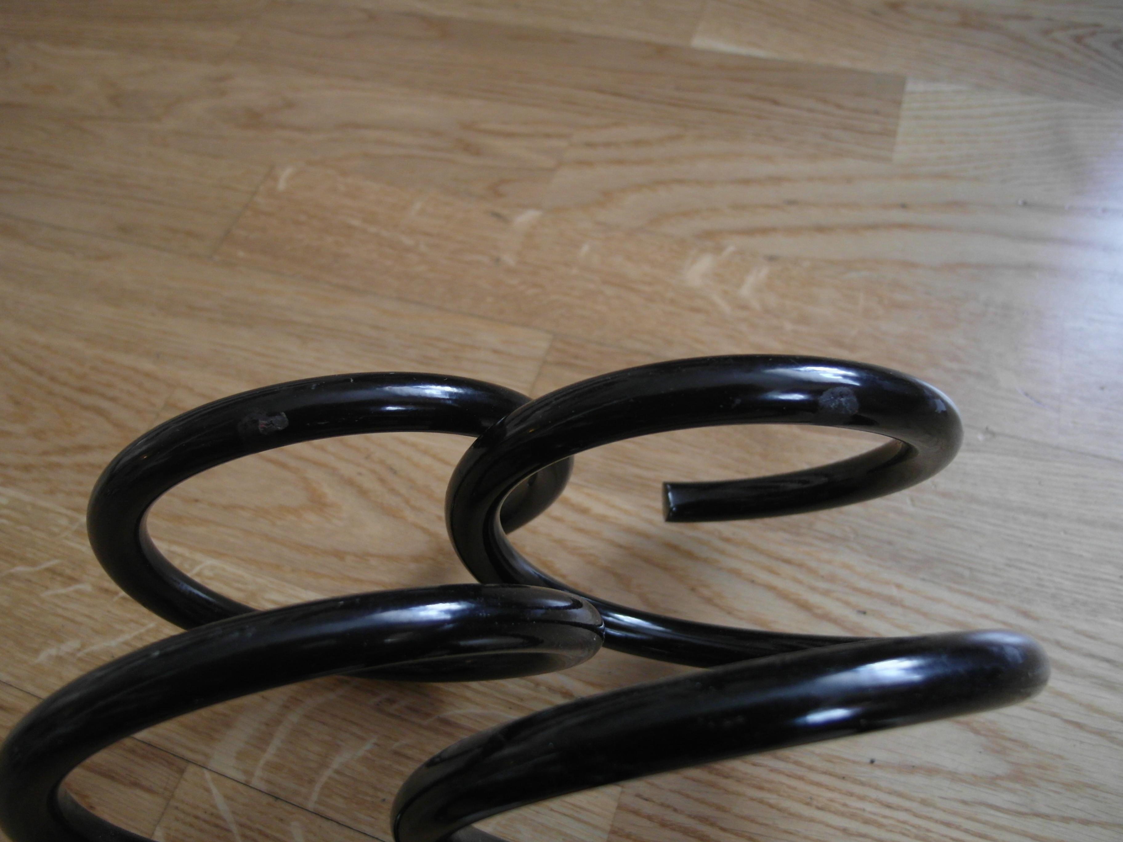

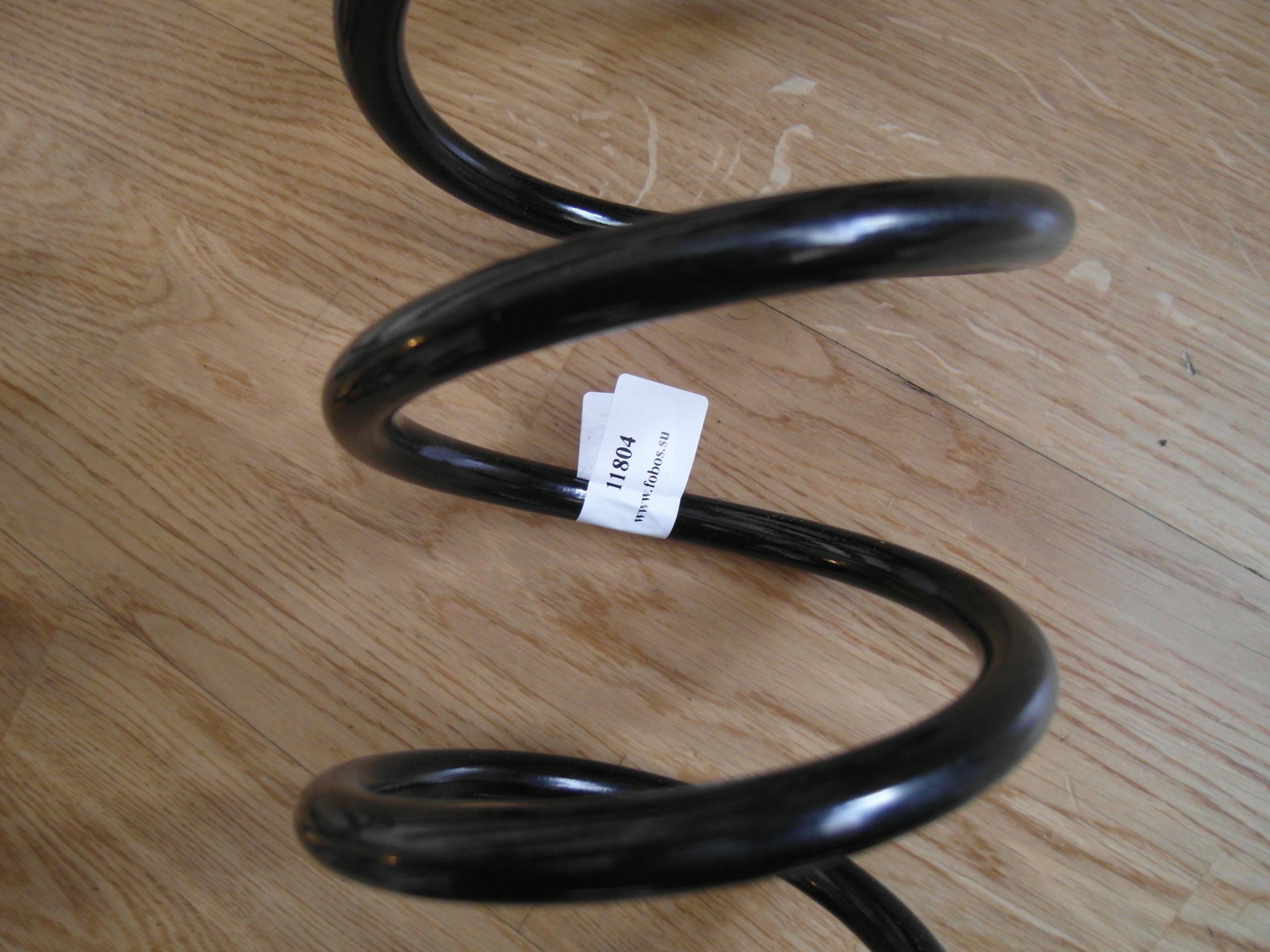

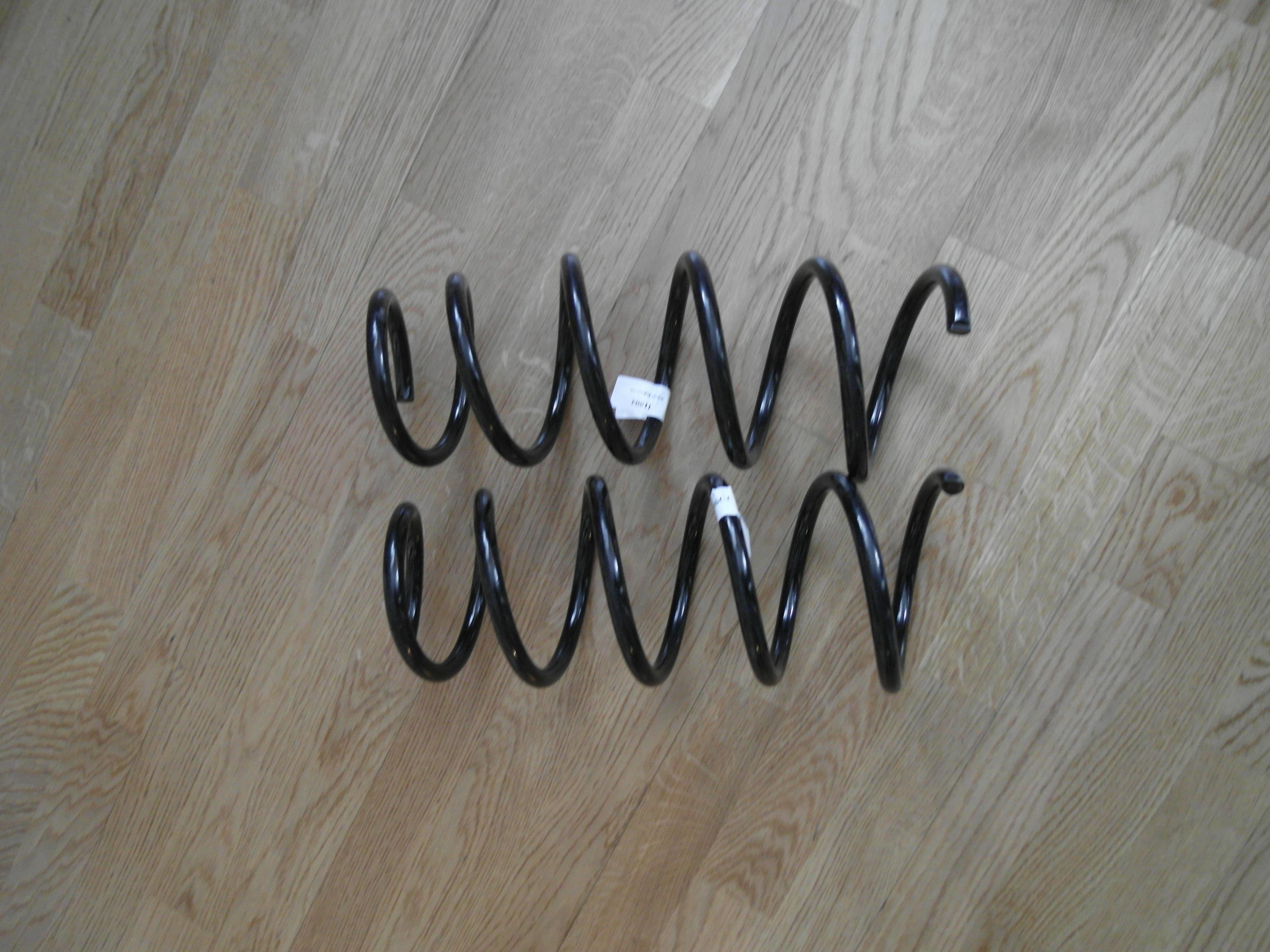

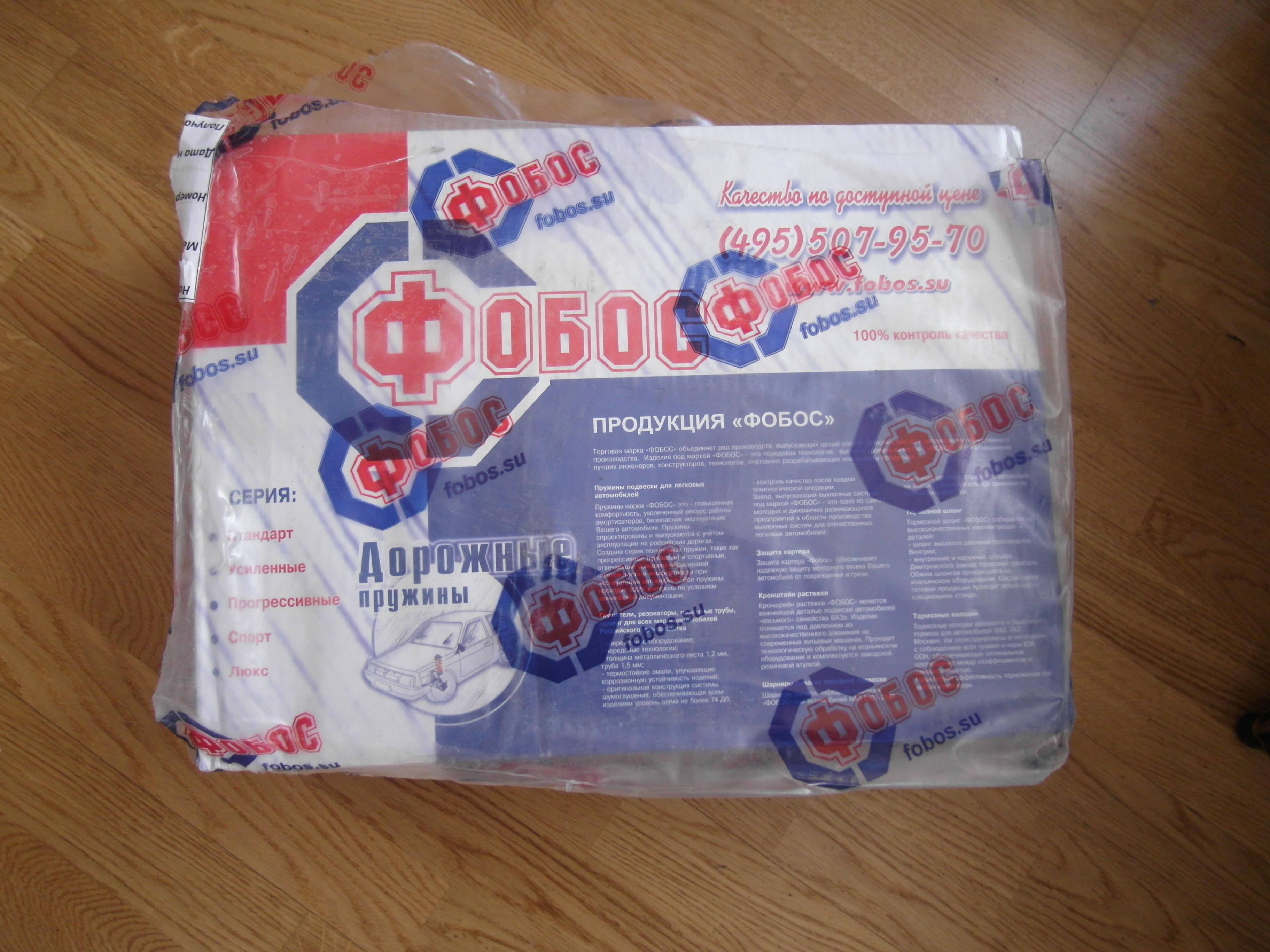

Дождался-таки переднего Фобоса 11804. Пришли в фирменной коробочке с такой же фирменной плёночкой. Голограммы на самих пружинах нет, есть бамажка, на коей и указан номер. Из косяков - небольшой непрокрас в тех местах, за которые пружины вывешиваются при окрашивании. Других косяков не обнаружено. Диаметр прутка (с краской) где-то 13,4-13,5 мм. На майских поставлю - посмотрю что да как.
ID:	108681   Нажмите на изображение для увеличения
ID:	108682   Нажмите на изображение для увеличения
ID:	108683   Нажмите на изображение для увеличения

Инструкция по прокачке от фенокс:
