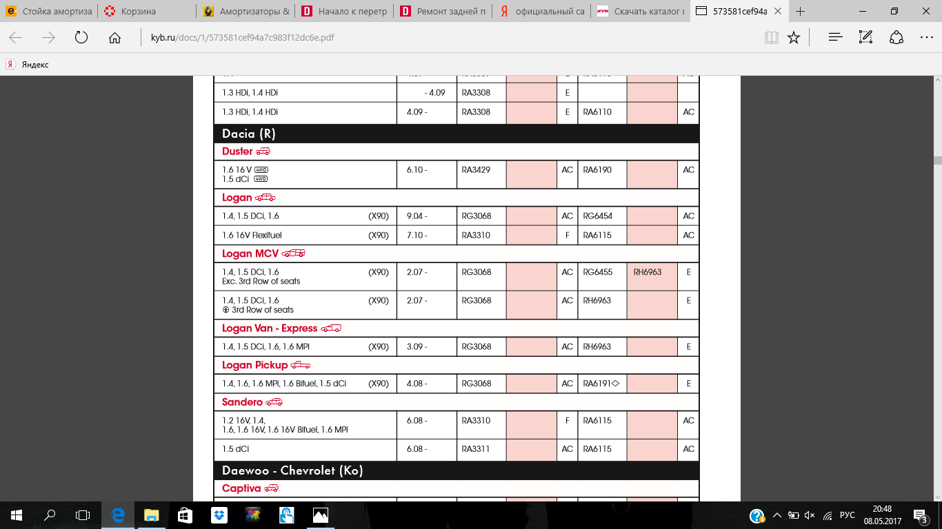

Прочитал всю тему, а вот про пружины KYB ни слова А ведь они существуют! Нажмите на изображение для увеличения
Неужели никто не ставил?
