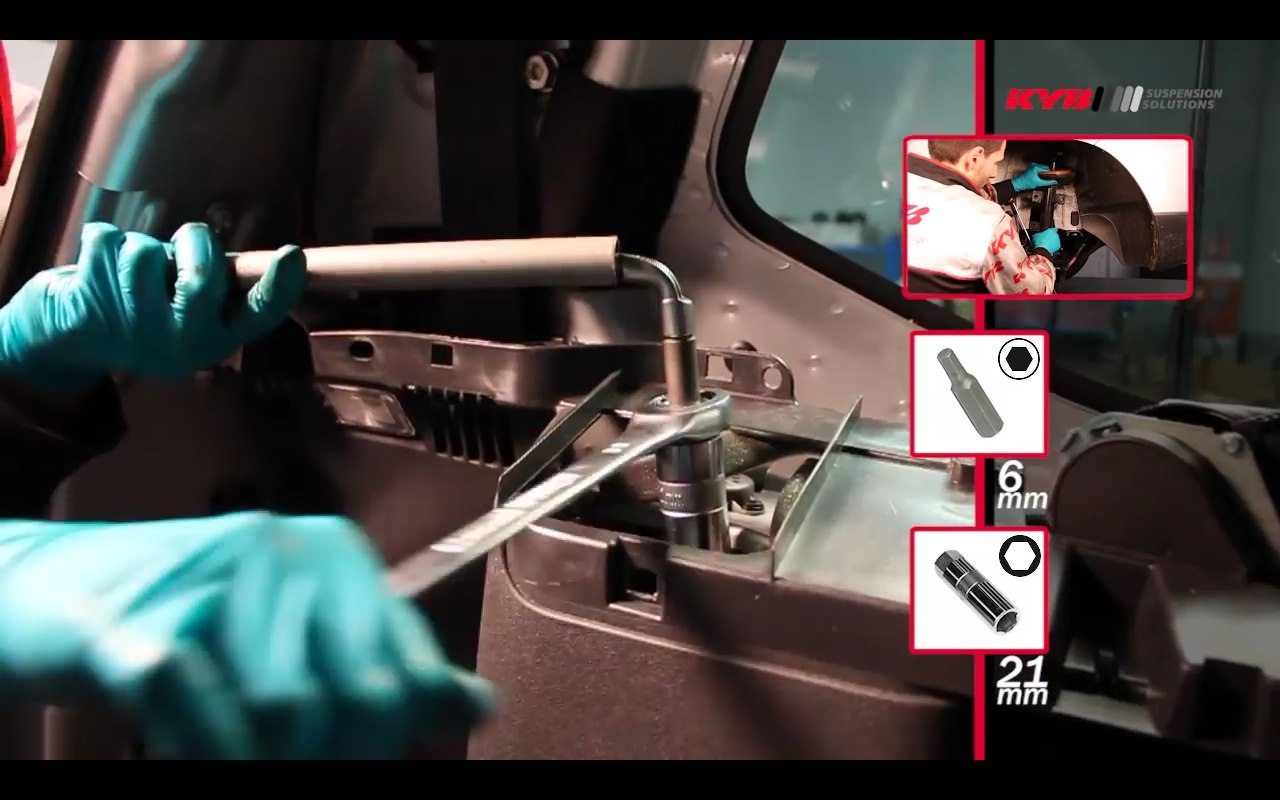

В выходные придется разбирать задние стойки и смотреть чего мы там могли не докрутить. Печально только то, что придется снова полностью снимать обе пластиковые боковины багажника, чтобы открутить гайки верхних опор, т.к. накидным ключом без снятие всех обшивок туда не подлезть.
Старый 18.05.2017, 11:46   #3334
atom1982
Модератор
Аватар для atom1982
Онлайн: atom1982 вне форума
Был(а): 26 июн 2020 09:39
Имя: Alexandro
Адрес: моск.обл. г.Мытищи
Если очень хочется, то можно гайковёртом открутить с длинной головкой.
Но в инструкциях это запрещено

Сергей159, а длинной головой и воротком нет желания попробовать? у меня все получилось, в смысле шток шестигранником держать не пришлось, гайки нормально открутились...
Старый 18.05.2017, 11:52   #3336
Сергей159
Аватар для Сергей159
Онлайн: Сергей159 вне форума
Был(а): 16 июн 2025 12:21
Адрес: Пермский край
ОД при мне гайковертом откручивали/закручивали переднюю стойку и даже потом не протягивали от руки обычным инструментом.
Сообщение от кругляш Посмотреть сообщение
Шток будет проворачиваться скорее всего.
Однозначно будет, только на новых при сборке не проворачивается, и то не всегда.
