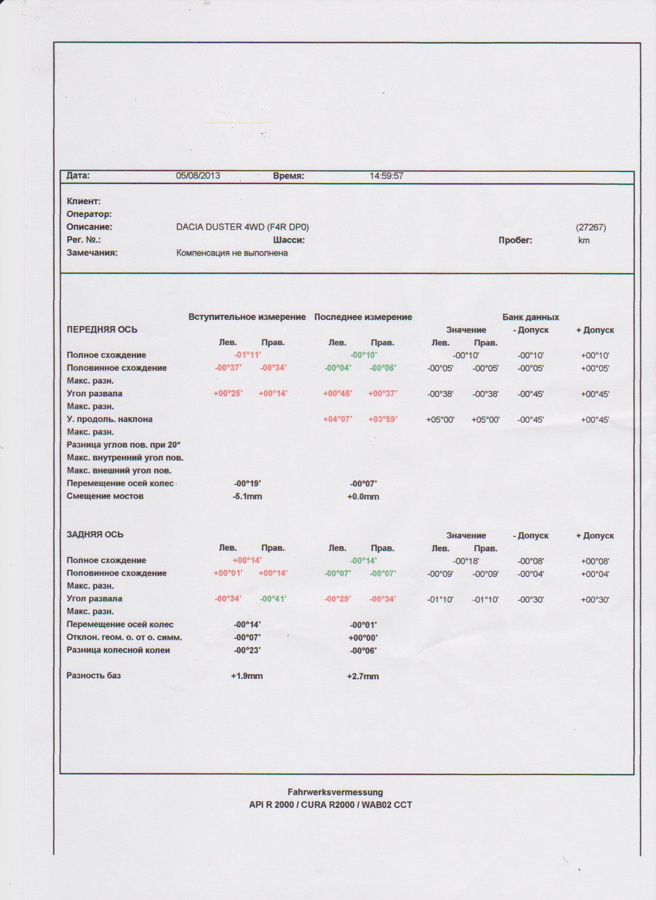

Вот выкладываю скрин моего развала после установки пружин +30. Я в этих цифрах ничего не соображаю, кто разбирается - пусть прокоментирует. Но мне сказали что задок более менее нормально, а передок может подедать резину. Лучше уже они ничего сделать не могут. Делал развал у ОД.
Вполне нормально, резину жрет наверное когда совсем все криво. У меня углы позлее, но жора резины я не заметил.

Сообщение от BoxaS
То что в графе "последнее измерение" это ваши показатели после регулировки. Красным выделены значения, которые выходят за рамки допусков, в вашем случае норме не соответствует развал на двух осях и кастор на передней оси.

Сообщение от deicider
Olejek, В зависимости от настроек амортизаторов устойчивость может быть лучше не смотря на увеличившийся центр тяжести. Элементарно примеры из автоспорта.
Касаемо углов все стандартно, задираешь машину - развал идет в плюс, занижаешь - развал в минус. Углы взаимосвязаны, меняешь развал - уходит схождение, и наоборот. Куда уйдет схождение зависит от конструкции подвески. На мазде при уводе развала в минус, схождение тоже уходит в минус, на девятке наоборот при развале в минус схождение шло в плюс.
Регулировка схождения несколько поправит развал, если развал будет в норме то можно и не заморачивать, если за нормой, то будет повод продолжить тюнинг.
Тут палка о двух концах, может быть лучше, но крайне редко, т.к. требуется серьезная настройка подвески, а данный комплект не имеет возможности настроек. Скан с углами установки выложили, кастор и развал выпали из допусков.
Когда хозяин авто начинает изменять что то в подвеске улучшая, в данном случае проходимость, за счет увеличения клиренса, он должен понимать, что это улучшение происходит за счет ухудшения других параметров, таких, как устойчивость-управляемость. Что важнее, решать хозяину. Мое мнение такое - лучше раньше сесть на пузо, чем во время "переставки" (объезда внезапно возникшего препятствия), уложить машину на крышу.

Сообщение от Olejek
Вы не принимаете во внимание, что помимо высоты авто еще изменилась и жесткость подвески. какой из этих параметров сильнее влияет на управляемость автомобиля мне сказать трудно. Надо делать замеры со специальным оборудованием.
Может связаться с авторевю и предложить им провести тест дастера сразными подвесками?
Субъективно в поворотах на подвеске айронмен едется уверенней, крены не чувствуются, читайте тему выше. И это не только моё мнение.
Завтра записался на сход-развал. Посмотрим...
