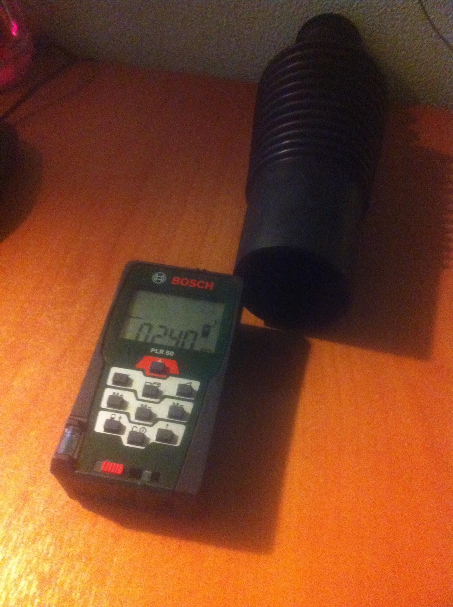

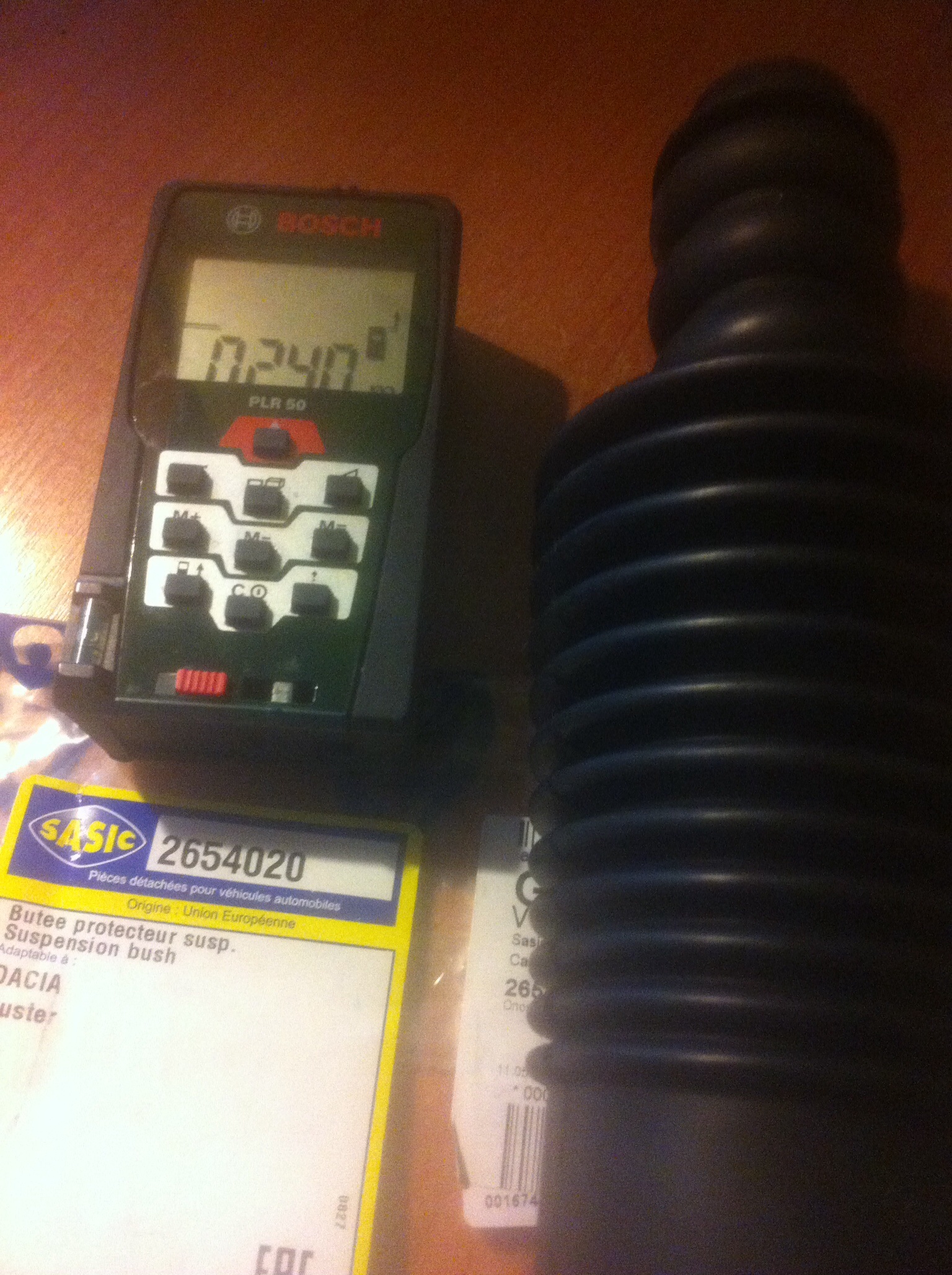

Есть у кого-нибудь размеры пыльника Сасик (длина)? Как я понял у оригинала эта величина 19,5 см. Сейчас замерил Каябу (пыльники) - длина 21,5

Сообщение от Zamok_Samara Посмотреть сообщение
Это задний, Sasic 2654020, 24 см.

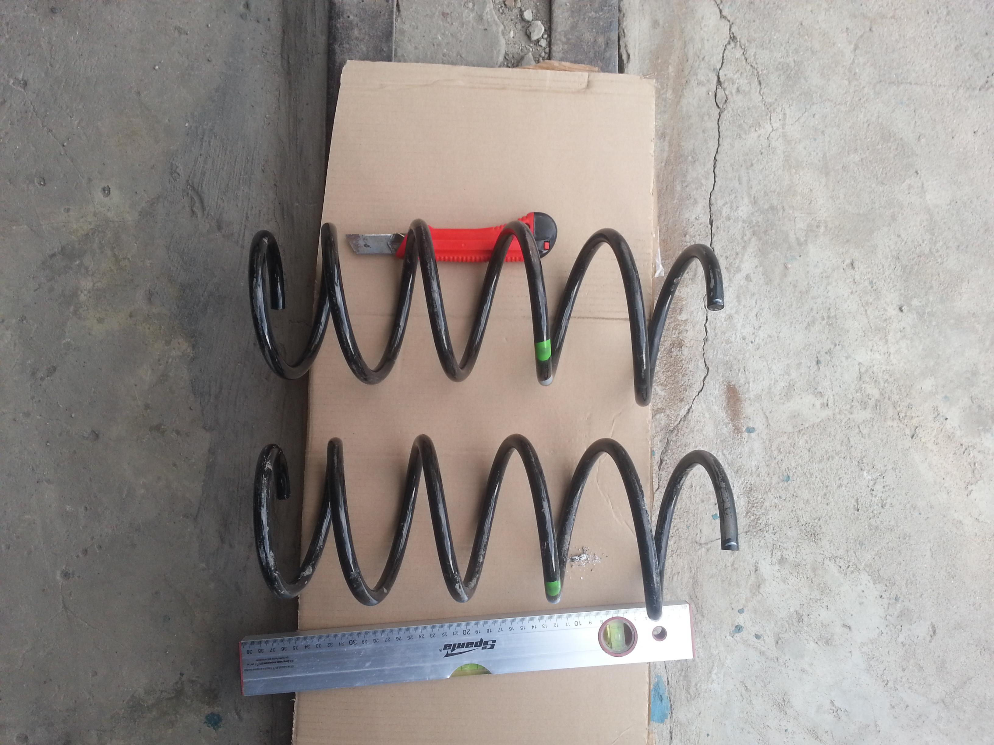

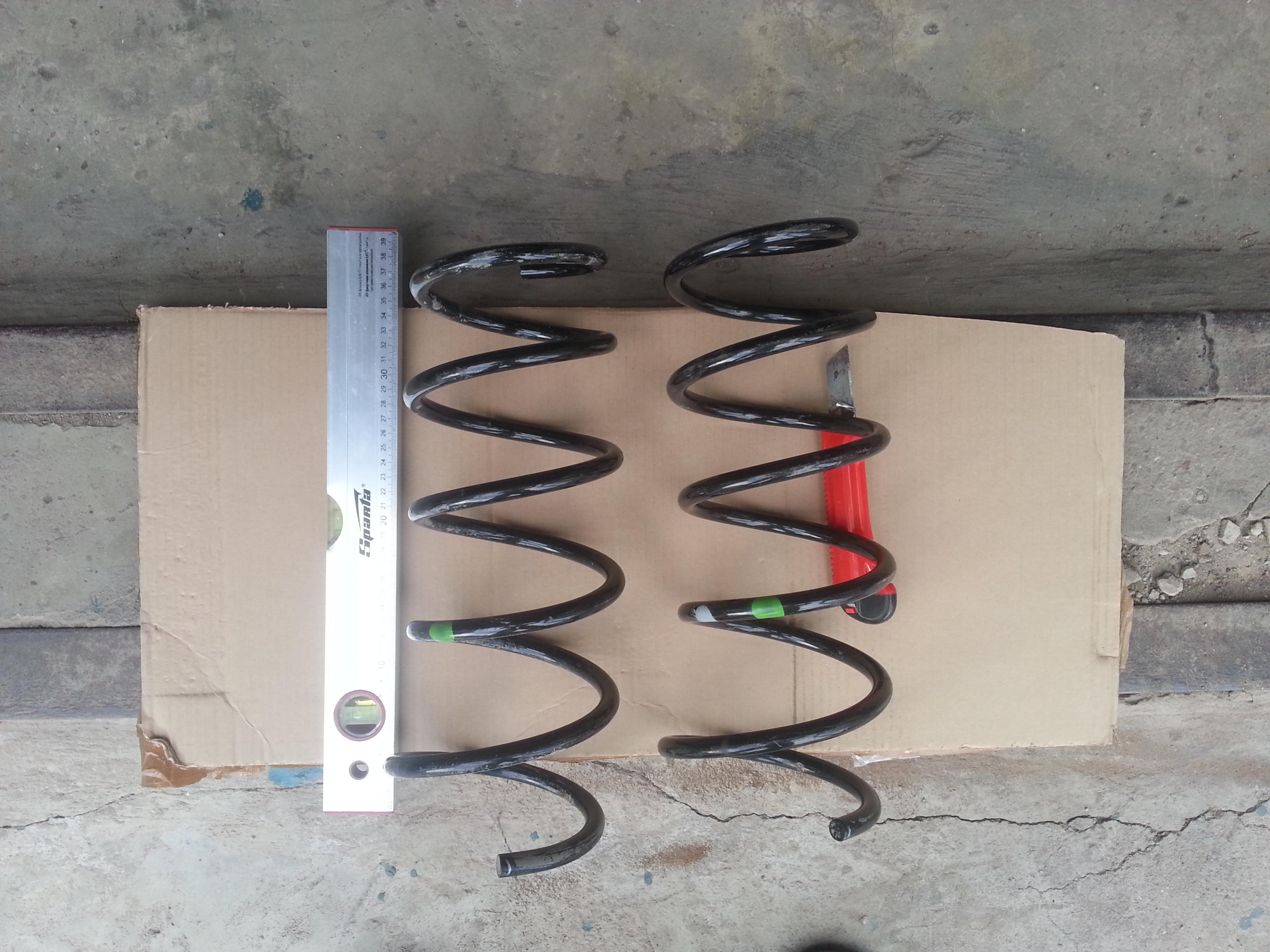

Всем привет! Ждал долго передние усиленные Фобосы. Забрал сегодня наконец Фобосы усиленные 11804. И они очень странной формы, одна совсем изогнутая и кривая, вторая более менее но тоже не ровная. Вопрос к тем, кто менял передние пружины, это норма? Или сдать их обратно нафиг? Боюсь что криво встанут и лопнут потом где нибудь в дали от цивилизации. Задние Фобосы ровные пришли кстати.
Кривая которая

Maxof90, чет жесть какая-то
фото в сети не смотрели ? я чет не нашел как дастеровские выглядят...
здесь
https://yandex.ru/images/search?text...82%D0%BE&lr=53
откровенно кривых не увидел
У меня Каябы, передние, тоже чем-то похожи на эти, но не кривые....надо сегодня повнимательней повертеть в руках.

но не кривые....
да эти просто made in Russia, рано отвыкать ещё

[QUOTE=zhiv;944967]Эбахи ровные, что передние, что задние
Это сток. У меня они кривые с завода.
ID:	109697   Нажмите на изображение для увеличения
Я к сожалению, стоковые пружины со своего Дастера не сфотал.
