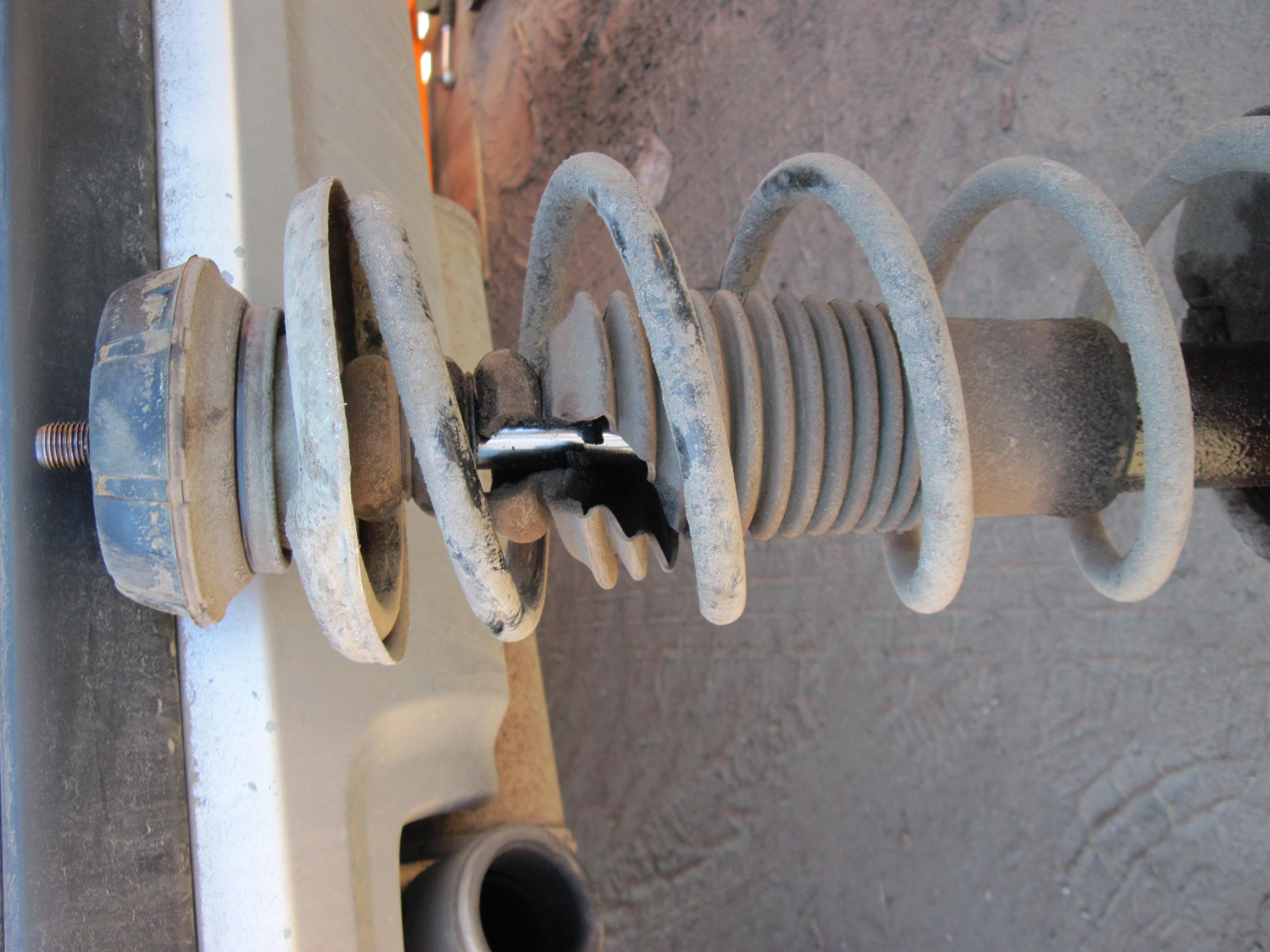

кругляш, не очень мне нравится что пыльник сидит на корпусе аммо, а где гарантия что потом отбойник не начнет ездить по штоку, когда к примеру гофра зудубеет? Ведь на штатных как, отбойник на штоке плотно сидит, а пыльник с приличным зазором ходит свободно, гофра не фиксируется. Завтра поизучаю размеры задних стоек и пыльников, может они в диаметре побольше...
А вообще мысля появилась состыковать штатный отбойник с пыльником от восьмерочной задней стойки к примеру, там длиннющая гофра и диаметр не малый.
А разбирать чувствую по любому придется, хочется уже наверняка и в последний раз)
И вот что еще подумалось: надо бы Феноксу про это написать, выпустили продукт, так будьте добры и пыльники к ним изготовьте, раз размеры корпусов делаете нестандартными...
Последний раз редактировалось Dasteriba; 07.06.2017 в 00:14.

Сообщение от Dasteriba
задубеет она скорее, если работать не будет, что и происходит на штатном комплекте. но устать и порваться со временем может, согласен. придется поглядывать иногда...

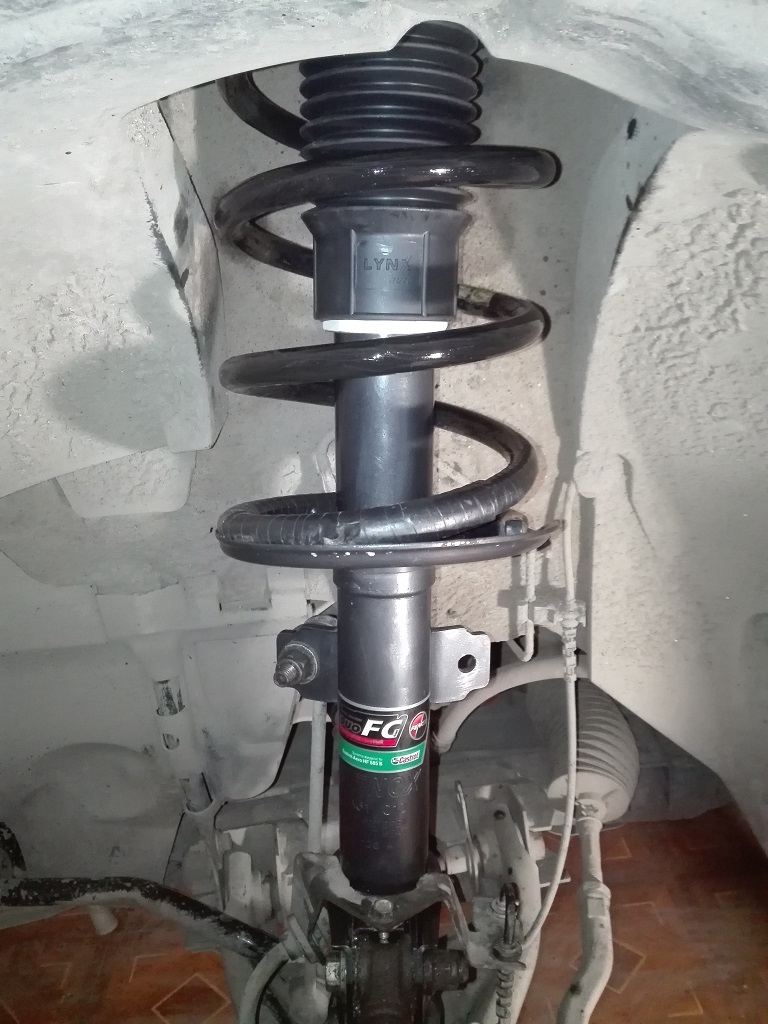

Dasteriba
Аватар для Dasteriba
Онлайн: Dasteriba вне форума
Был(а): 14 сен 2018 00:36
Адрес: РФ
Автомобиль: Renault Duster 2.0 4WD 6МT (2013)
Сообщение от SOT101 Посмотреть сообщение
Когда подбирал амортизаторы, наткнулся на такую таблицу (не реклама))).
Сам пока не разбирался, но может кому пригодится
Пригодилось, очень кстати, благодарю!

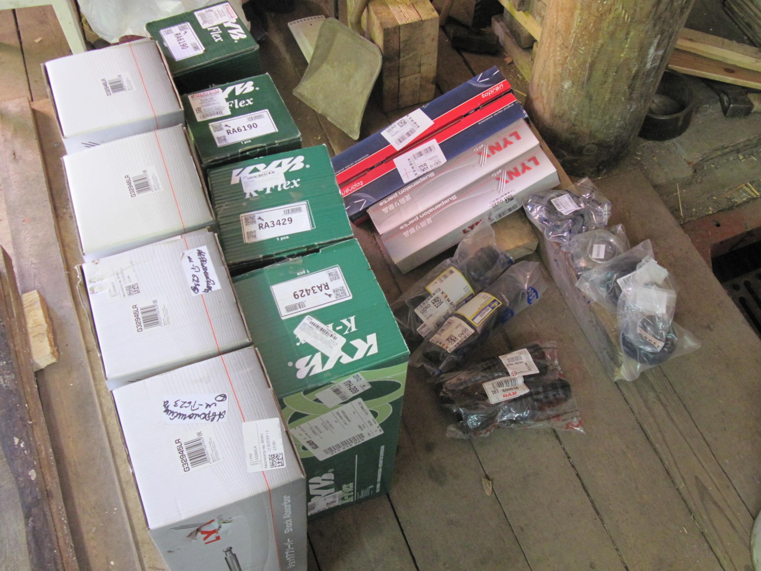

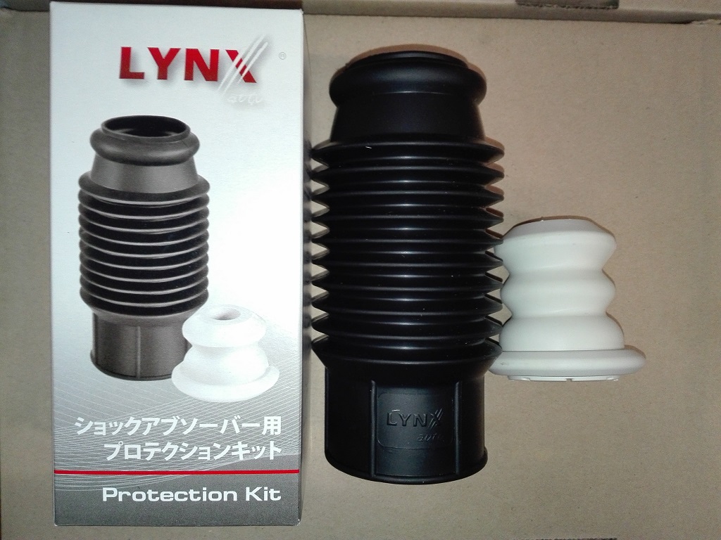

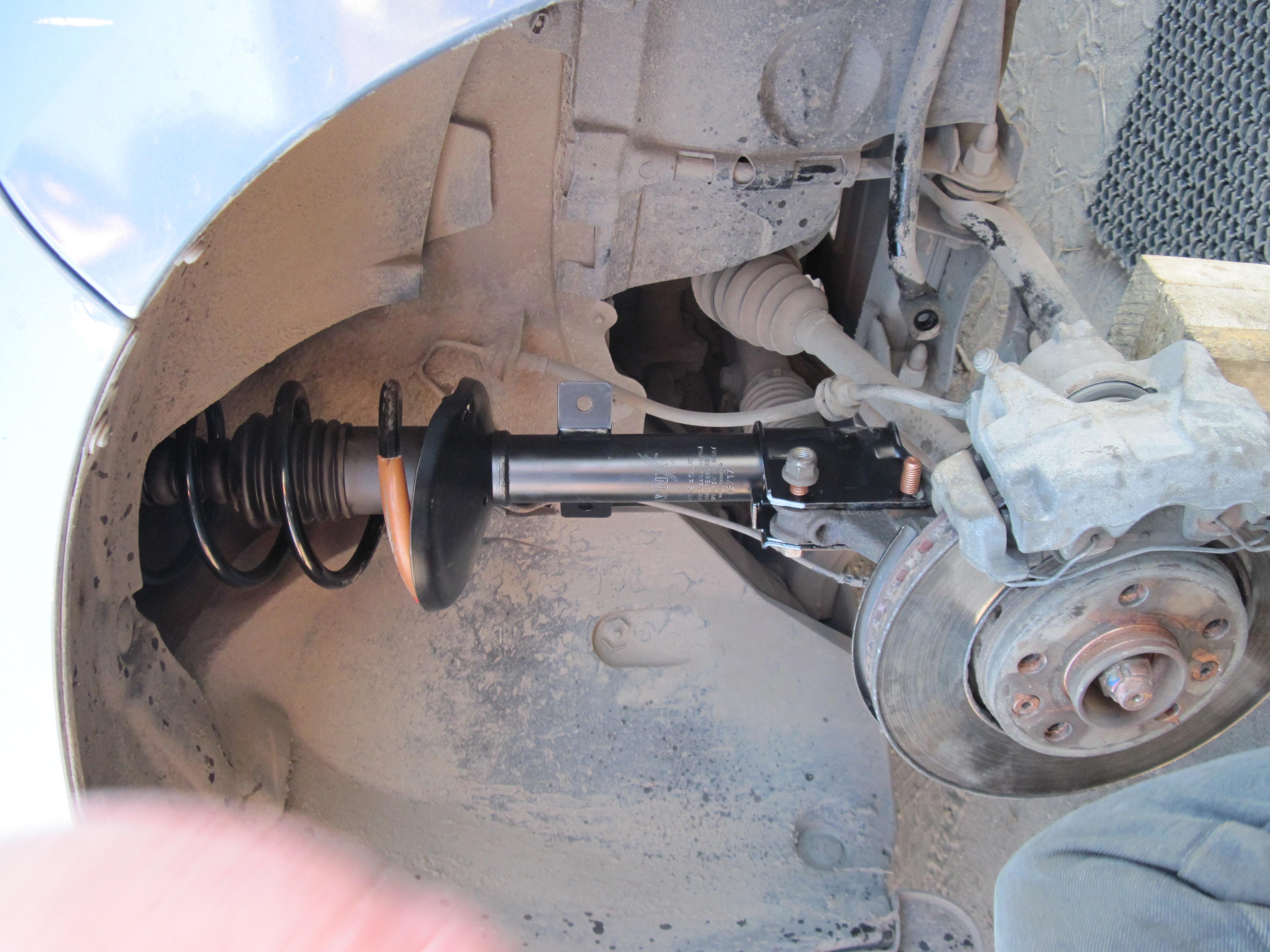

Как раз на Фенокс нужно было что-то ставить, повторюсь, на личном опыте выяснилось, что родные пыльники к Феноксам не подходят (!), одеваются, но из-за увеличенных диаметров корпусов аммортизаторов нормально не функционируют, на кочках издают неприятные звуки, в т.ч. стуки, особенное передние, на задних эта проблема менее выражена.

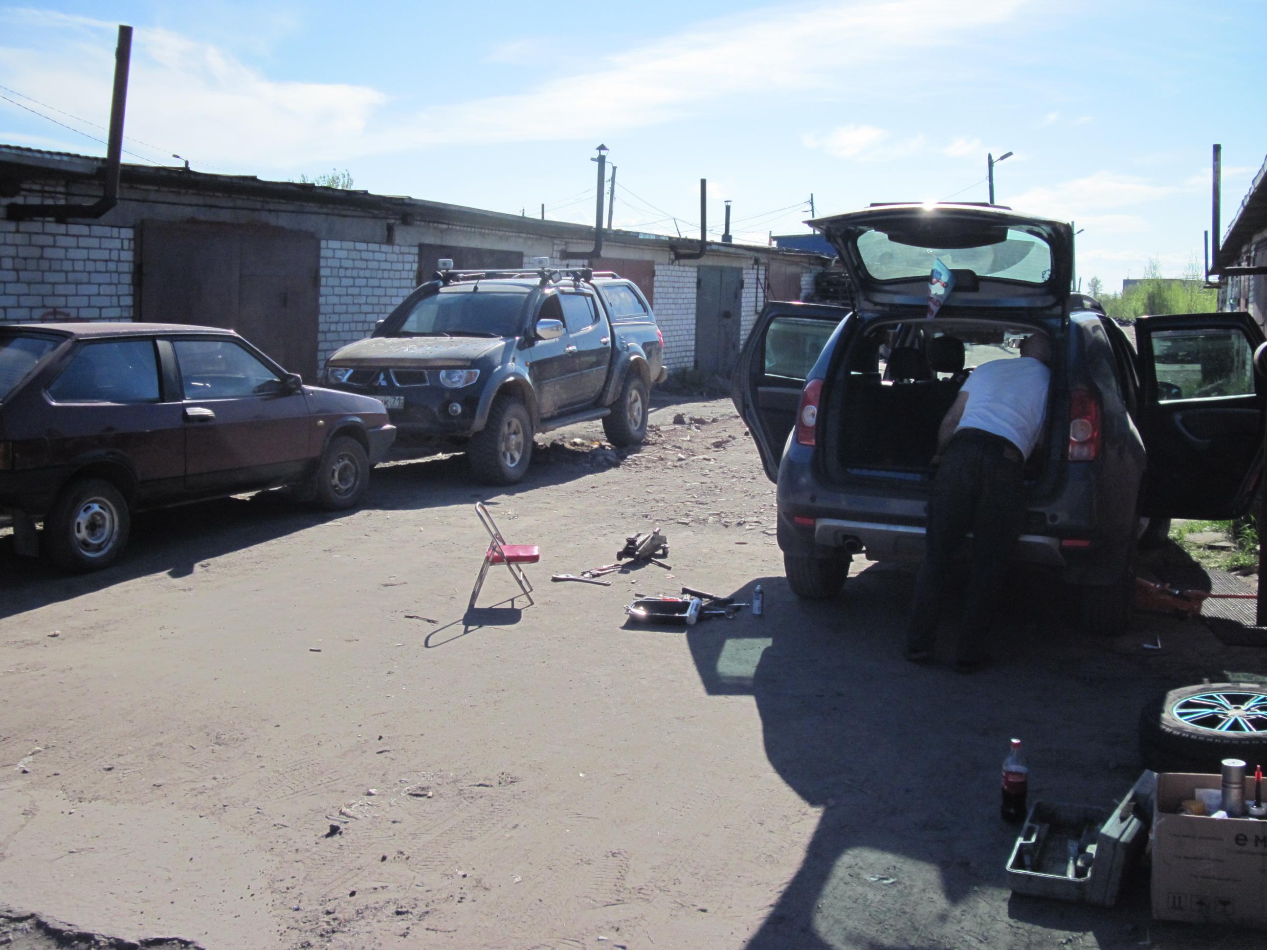

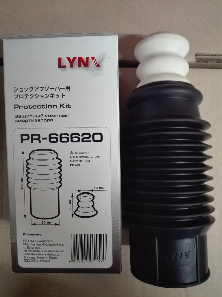

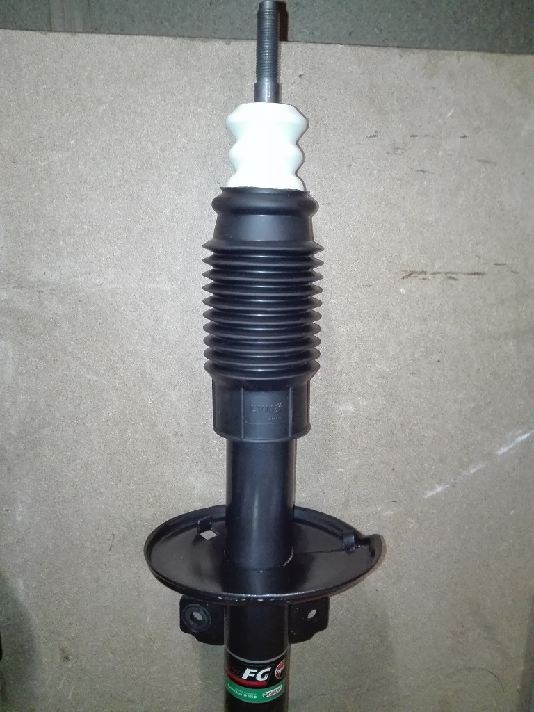

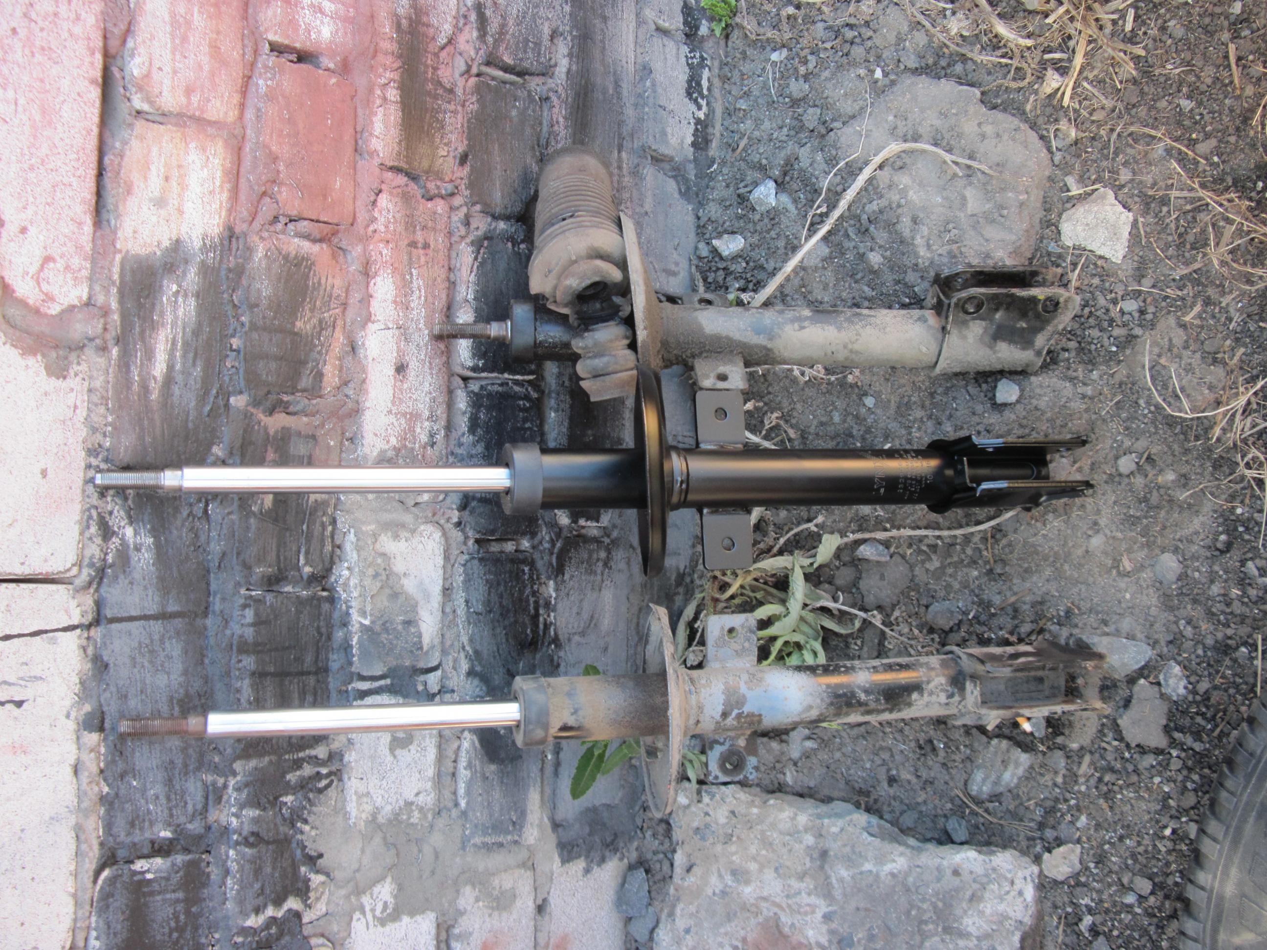

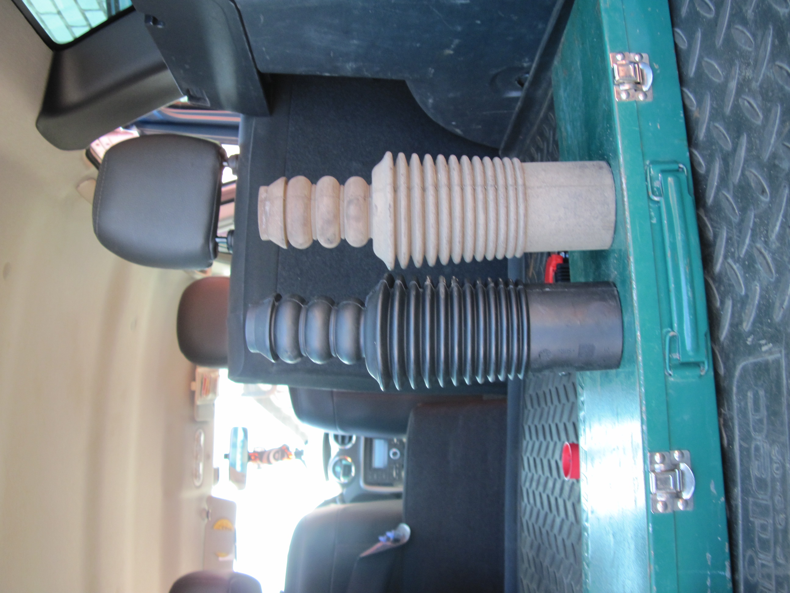

Вообщем уже вчера приобрел комплект пыльники+отбойники Lynx на передние стойки и поставил. Отбойник данного изделия изготовлен из резины (заметно мягче стоковой), одевается на шток очень плотно, пыльник из довольно тонкой полурезины-полупластмассы, не знаю как этот материал называется, но внешне весь комплект производит впечатление качественного изделия.
Согласно Lynxовским рекомендациям на передние стойки Дастера нужен комплект Lynx PR-66620 с длиной отбойника 66 мм, его и поставил, в тоже время у стокового пыльника длина отбойника 88 мм, что на мой взгляд слишком много, это ведь больше половины хода аммортизатора (158 мм у стока). То есть, если ориентироваться на размеры стока, то нужно брать Lynx PR-84620 у которого отбойник 84 мм и поэтому в сборе он длиннее на 18 мм. Тут выбор за покупателем...
Единственная нестыковка - внутренний диаметр пыльника 60 мм, а гайка на корпусе Фенокса 56 мм, поэтому с целью уменьшения возможной болтанки пыльника я подмотал изоленты на гайку ориентировочно до 58 мм. Общая длина пыльника с отбойником 205 мм, в вывешенном состоянии пыльник наполовину перекрывает гайку на корпусе, т.е. шток закрыт полностью.
Проехался сегодня по ямам и ухабам, вроде тьфу-тьфу все нормально, спереди посторонних звуков нет, но теперь слышны задние, но не всегда и не слишком громкие, решил там тоже менять на Lynx, туда нужно однозначно PR-84620 и то гофра может быть коротковата.
Вообщем Lynx неплохая альтернатива штатным пыльникам для тех кто хочет поставить стойки Фенокс, возможно есть и другие, более идеальные варианты, если они кому известны, озвучиваем

Быстро потому что очень нужно было, а ту как раз Ваш пост про Lynx, посмотрел у местного продавца, были в наличии, по пути купил и вечером поставил Так что еще раз спасибо! Сегодня кстати купил комплект на заднюю ось PR-84620, в ближайшее время поменяю.
Под артикулом идет один отбойник+один пыльник, т.е. комплект на одну стойку.

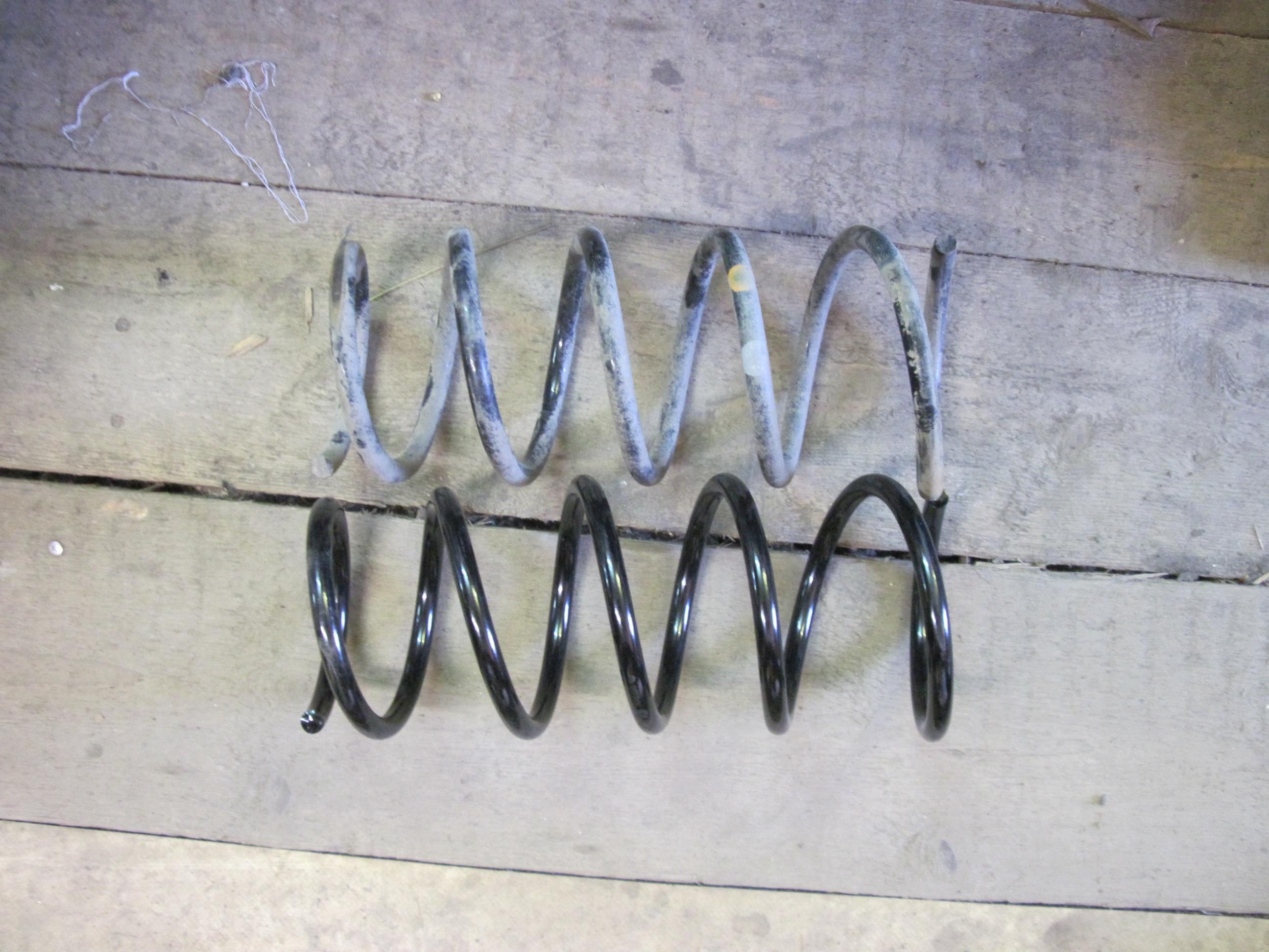

Наконец свершилось, правда ещё в прошлую субботу!
Согласно сметной документации (цена за пару) это выглядит так:
Передняя ось.

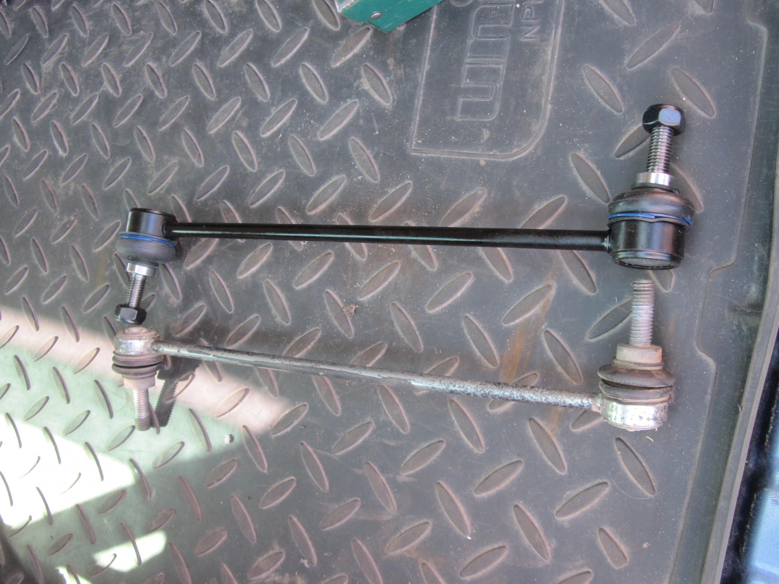

1.Амортизаторы — LYNXauto G32945LR — 4218 руб.
2.Пружины — Kayaba RA 3429 — 3452 руб.
3.Опора амортизатора — Renault 6001547499 — 828 руб.
( в комплекте с опорным подшипником NTN-SNR AP40016S01).
4.Стойка стабилизатора — Hans Pries 700754586 — 954 руб.
5. Пыльник амортизатора — KAYABA 910009 — 567 руб. (под данным артикулом идёт КОМПЛЕКТ — 2 шт!)
Задняя ось.
1.Амортизаторы — LYNXauto G32946LR — 5112 руб.
2. Пружины — Kayaba RA 6190 — 3404 руб.
3. Опора амортизатора — MEYLE 16146410019S — 1520 руб.
(в комплекте с опорным подшипником)
4. Стойка стабилизатора — LYNXauto C7420LR — 1062 руб.
5. Пыльник амортизатора — Sasic 2654020 — 760 руб.
Итого: 21877 руб.

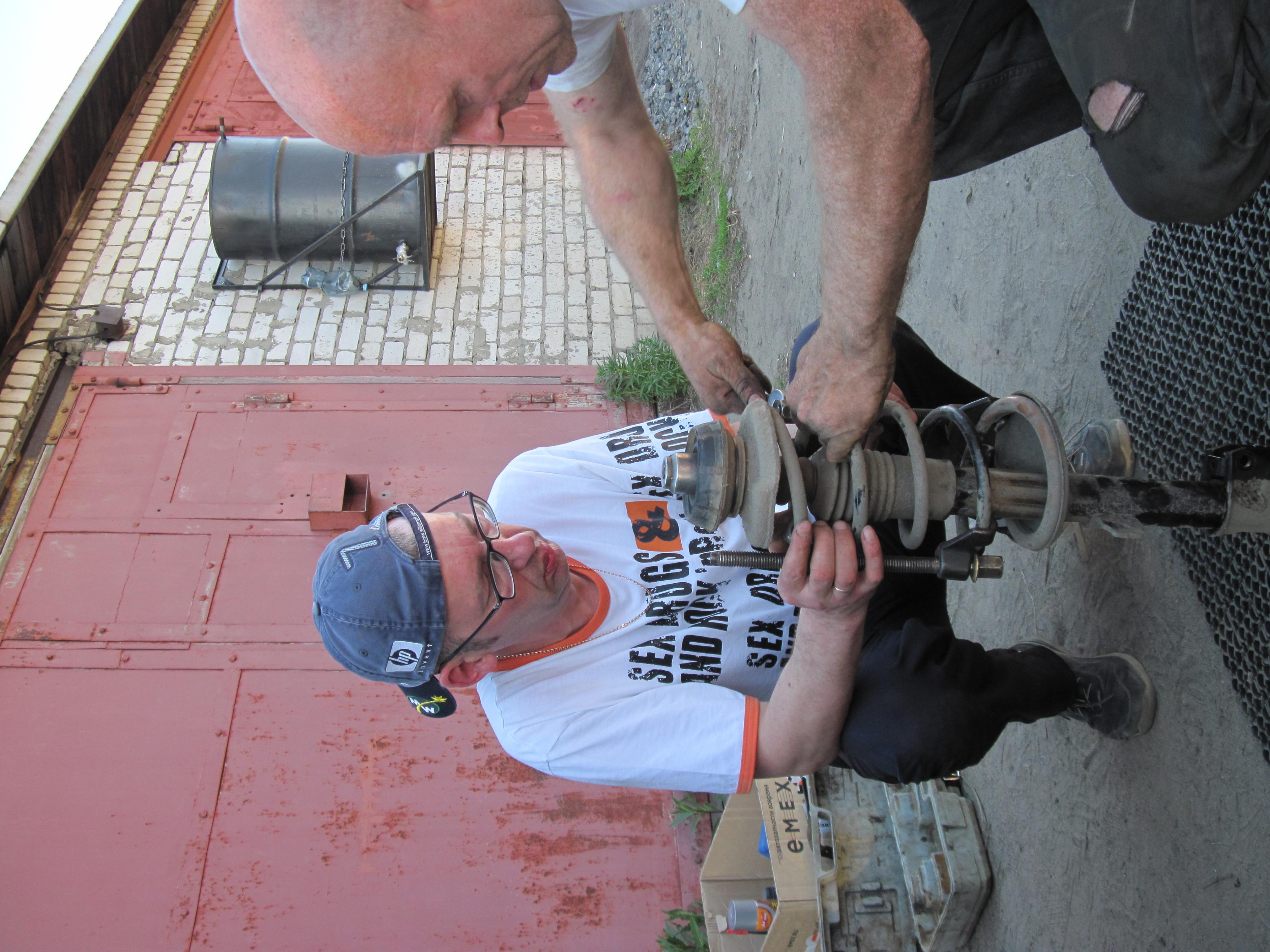

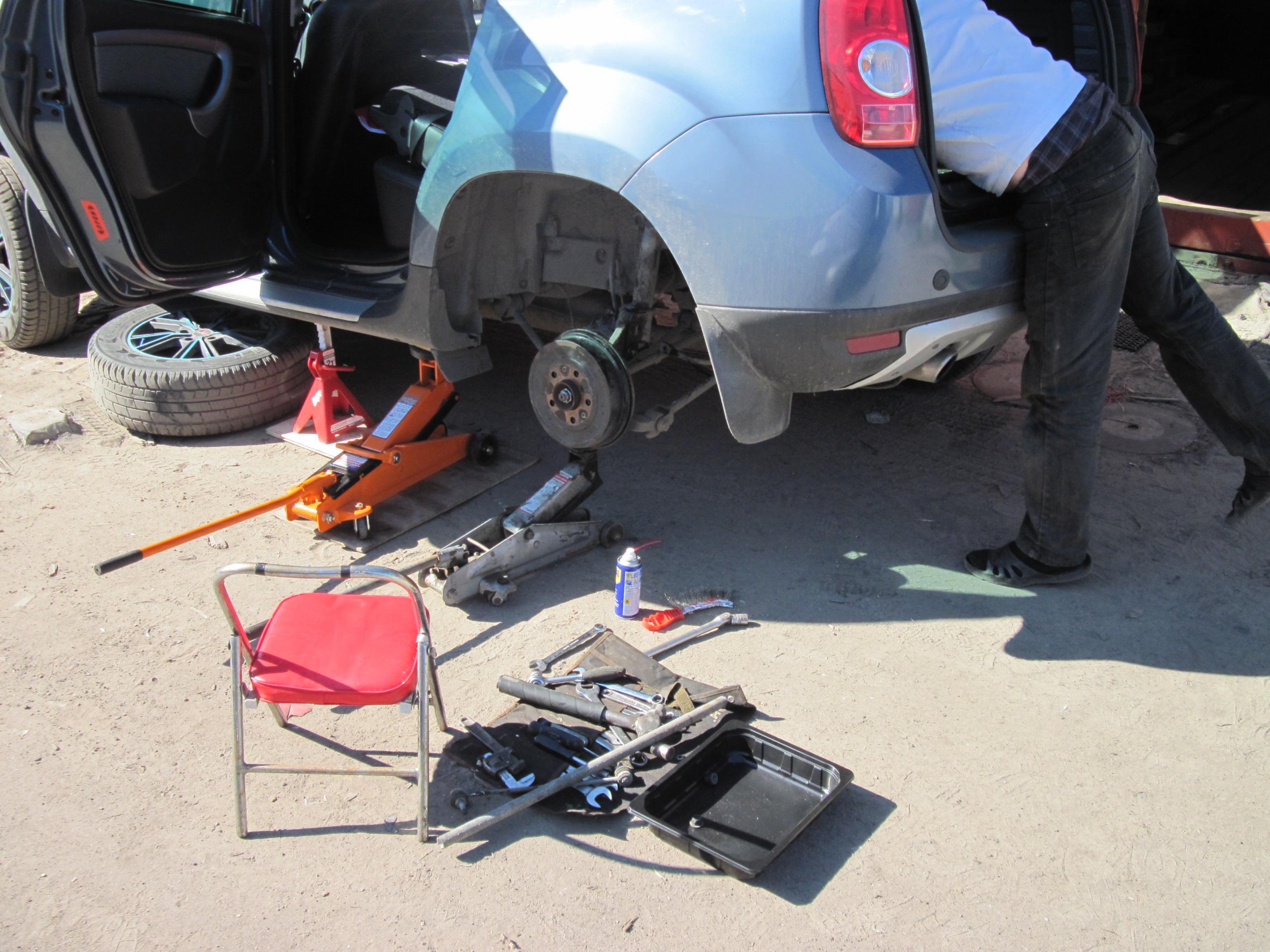

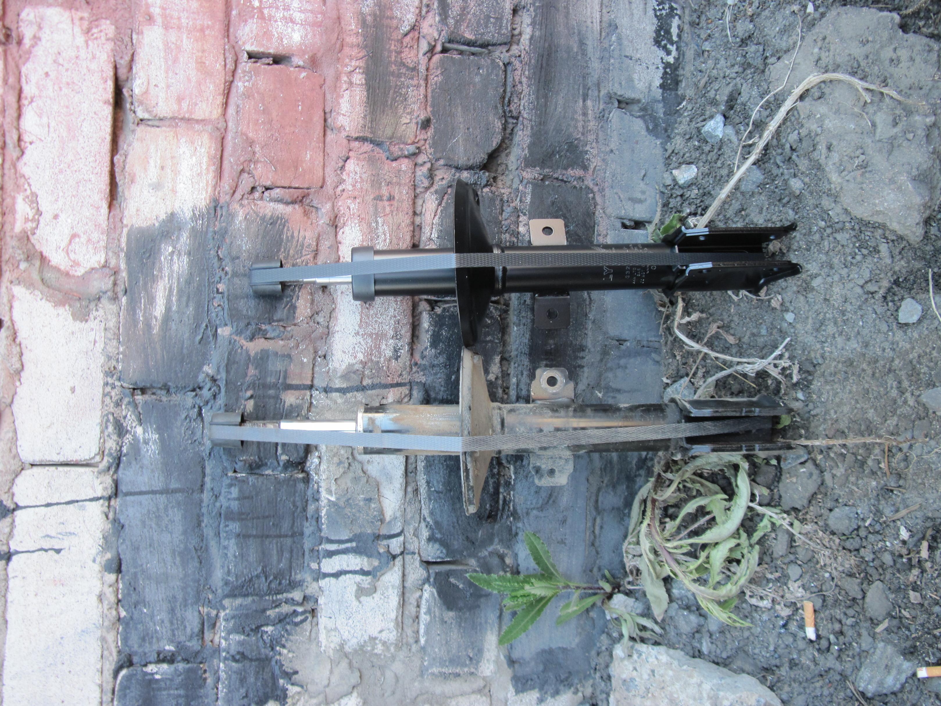

На всё-про-всё, с двумя перекусами и многочисленными перекурами, ушло 5 часов ( с 3-ёх дня, до 8-ми вечера). Бригада, тоже 5, человек: главный механик Валера, его помощник Эдуард, председатель Архангельского Дастер-клуба FenRussia, ну и мы с женой (она же повар).

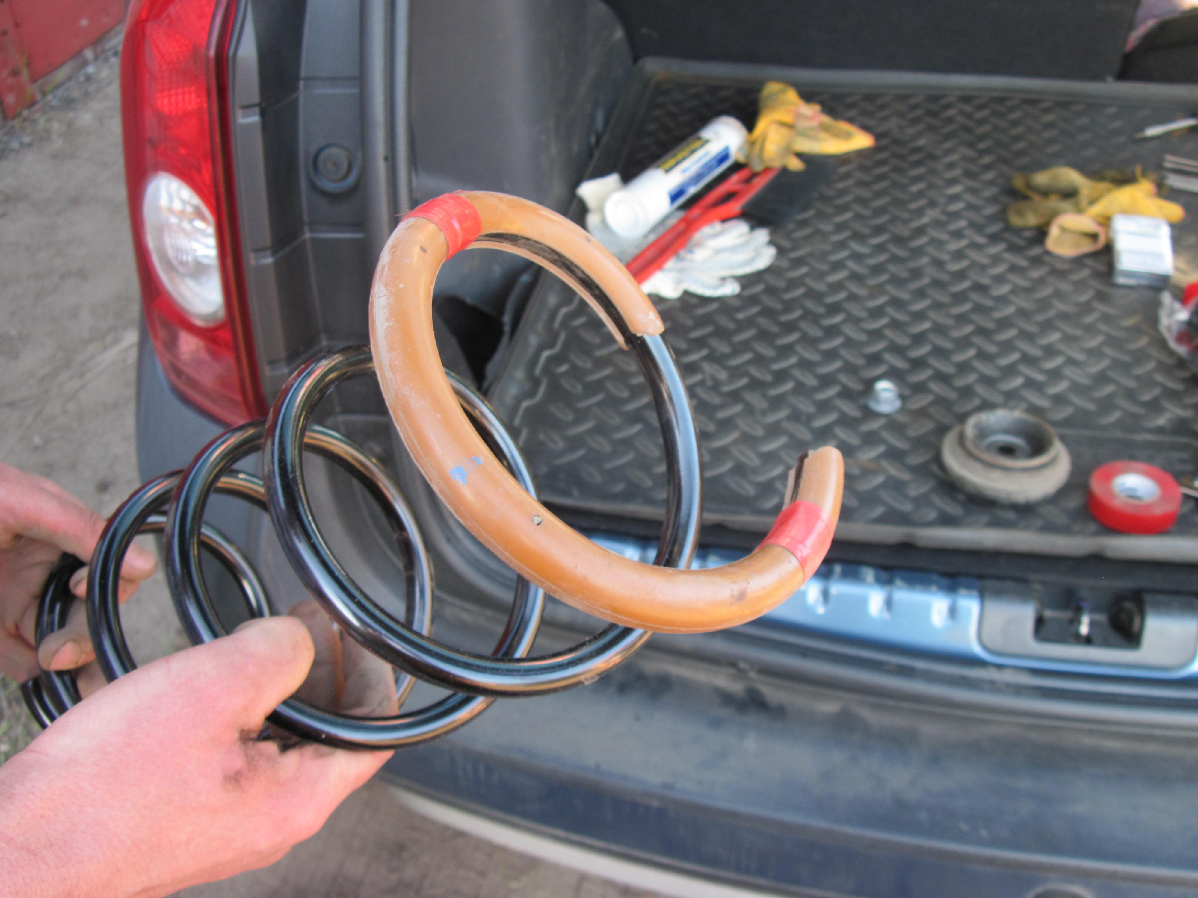

Правый задний амортизатор оказался "трупом", да ещё с порванным пыльником. Остальные живые, сколько бы ещё отбегали - неизвестно. Но шток ходил, что вниз что вверх, довольно таки туговато.
Косточки в довольно приличном состоянии, не стучали, без люфтов. Шарниры ходили плавно, но уже не совсем туго.

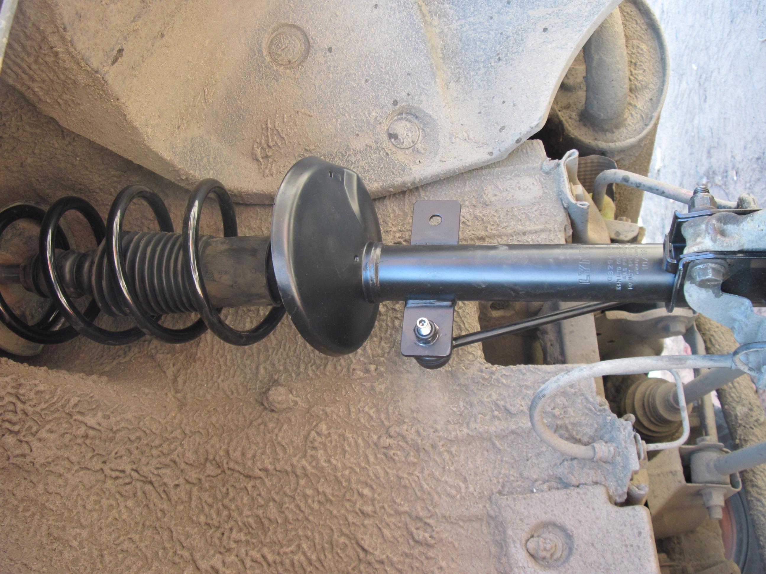

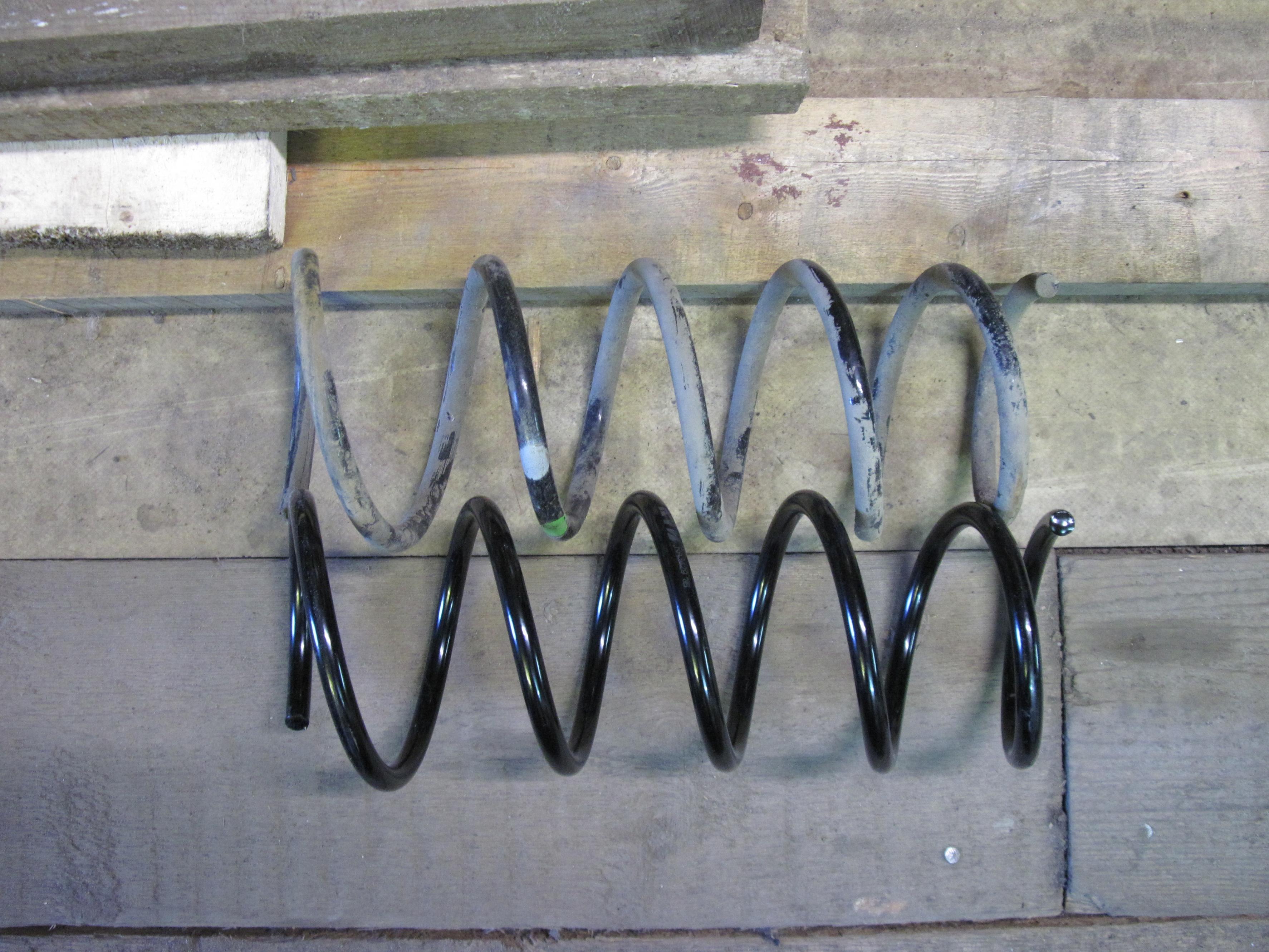

По задней подвеске:

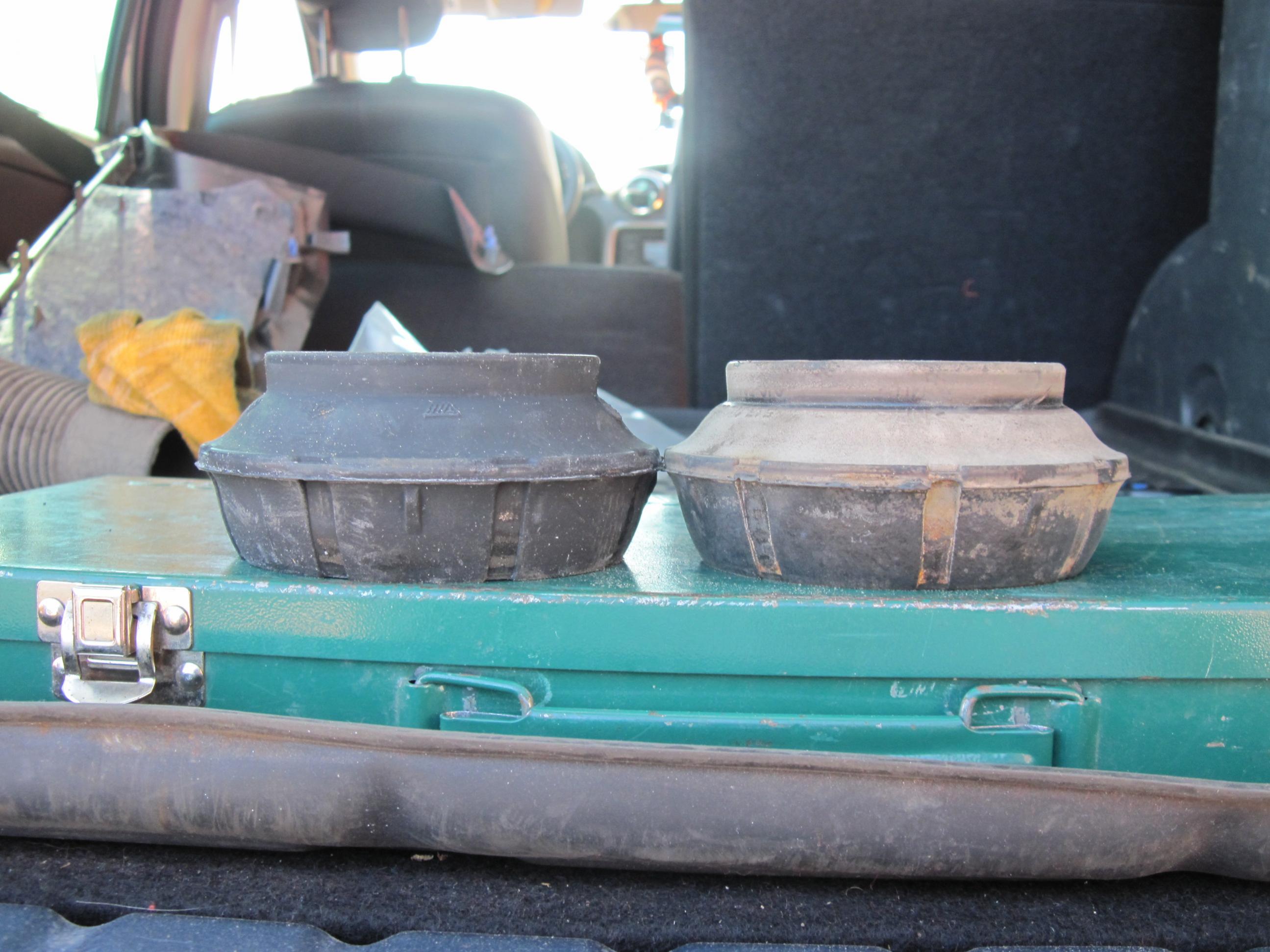

Пружины, и подушки просевшие. Первые, где-то 1-1,5 см., вторые - где-то 3 мм (так, на глаз). Подшипники неприятно ширкали, пыльники подзадубели и прожались. По этому под замену всё 100%!
По передней подвеске:
Валерон сказал, что амортизаторы, пружины и подушки можно было не менять, ещё побегали бы. С подшипниками, и пыльниками - аналогично с задней подвеской. В утиль)
Про пыльники расписал в беседке dusterclubs.ru/vb/showpost.php?p=949665&postcount=62.
Визуально задница поднялась, по мне так прилично. Морда осталась на прежнем уровне. Замеров не делали, механик торопил)).
По тактильным ощущениям получился идеальный сток, ну может чутка пожестче. Да и то, наверно, пока всё новое....не прикатанное.
Пыльники, кстати, по звукам прикатывались два дня. Пожухало на больших кочках, и перестало. Визуально всё в норме.
При демонтаже-монтаже головка на 21 использовалась из набора (свечная). А вот, при сборке-разборке, на 27 пришлось искать в гаражах. Хорошо милейший дедушка, взяв на определённой полке, выдал жене с напутствием "Ты только милая не сверни себе ничего))"
Сход-развал ещё не делал.
Эксплуатационный отсчёт пошёл с 61370 км.
Ну.....как-то так
Помощникам огромный "респект и уважуха!!!" .
