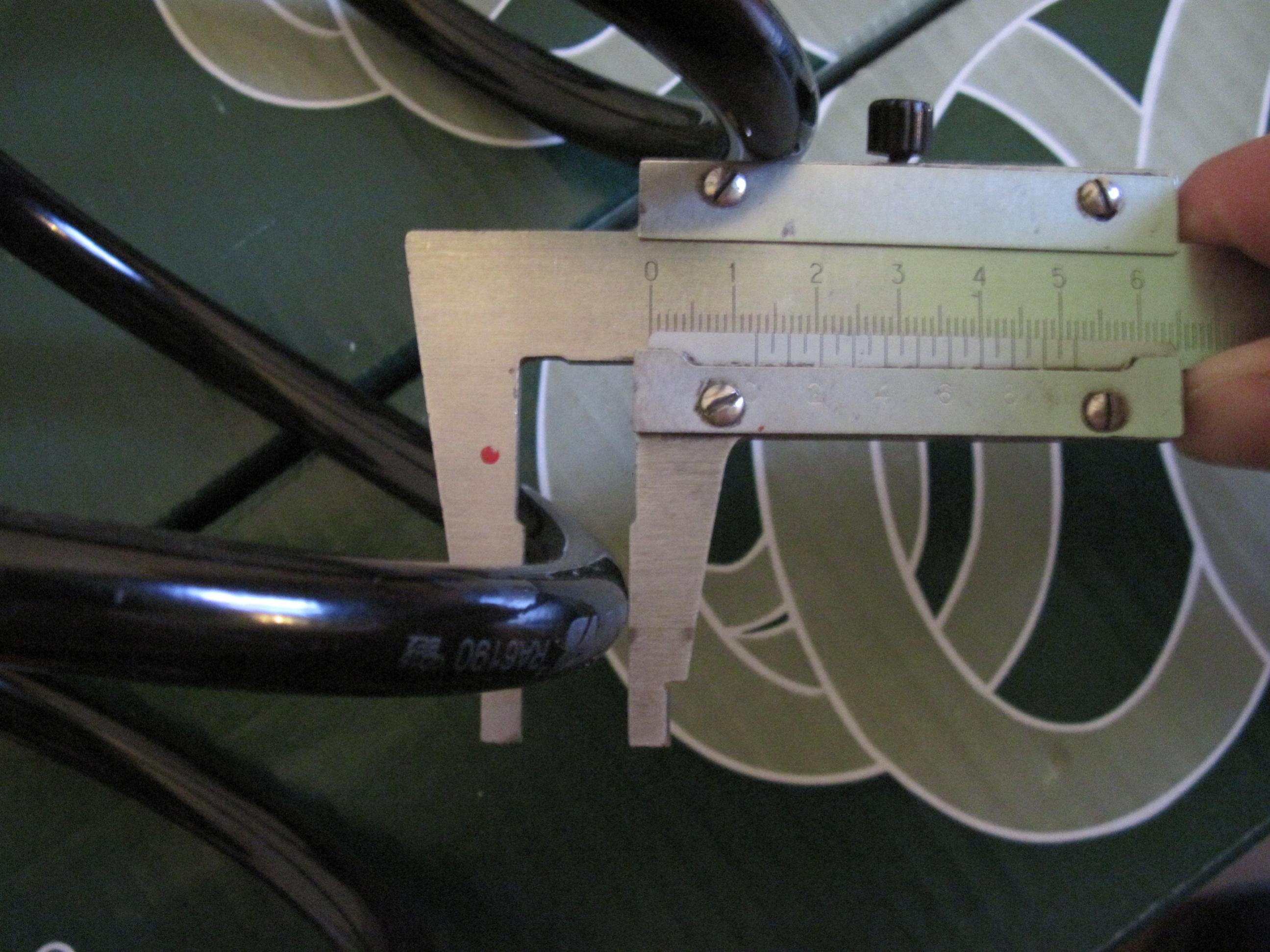

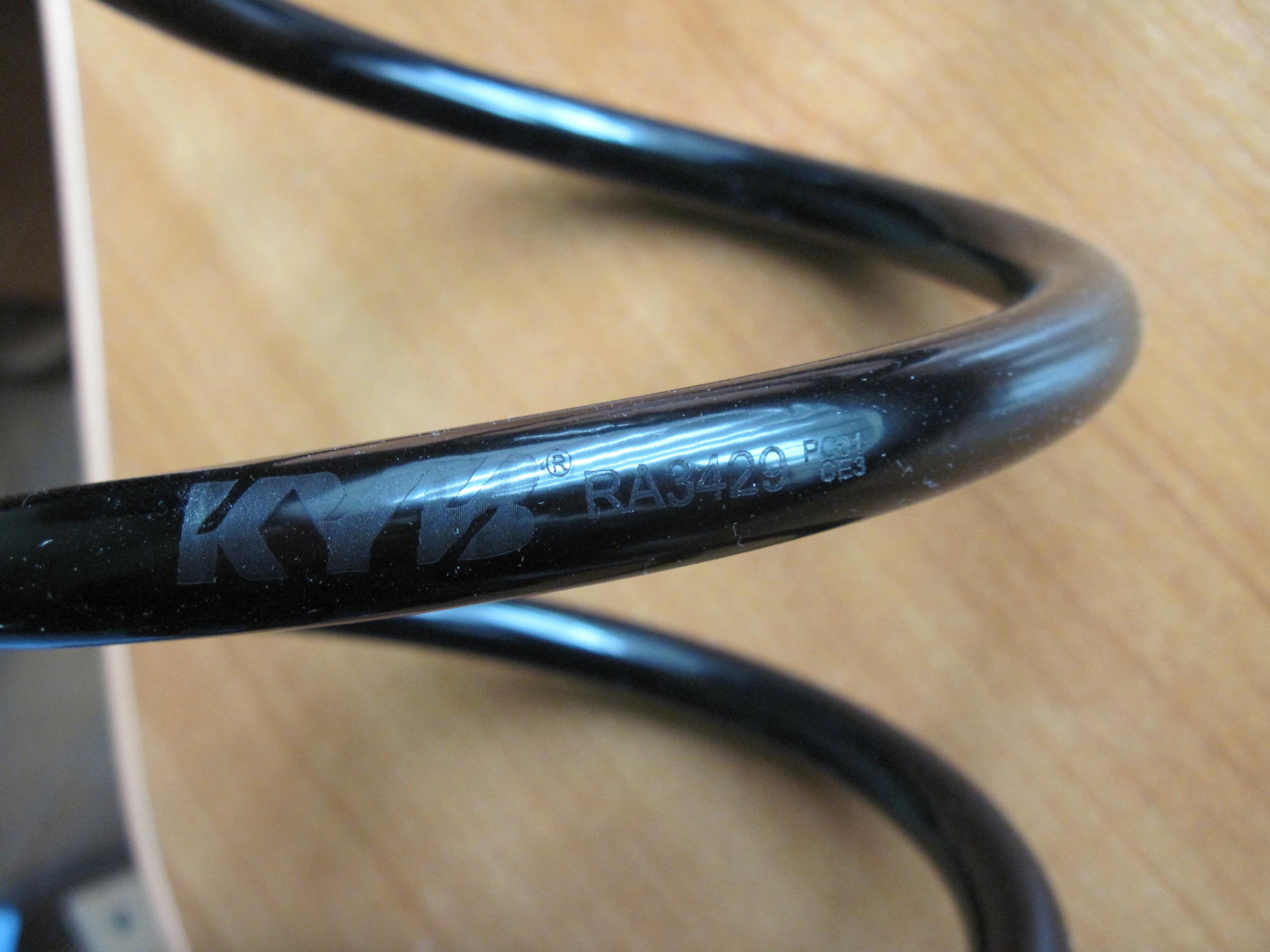

Сообщение от SOT101
Передняя ось.
2.Пружины — Kayaba RA 3429 — 3452 руб.
Задняя ось.
2. Пружины — Kayaba RA 6190 — 3404 руб.
так толщина витка у них сколько? 12,5 или 13 мм?

Адрес: Архангельск
Задние 12,5 мм, а передние вроде один-в-один с ними

Значит, жесткость как у стока?
Точно так
В посте про замену выделил данный нюанс.
