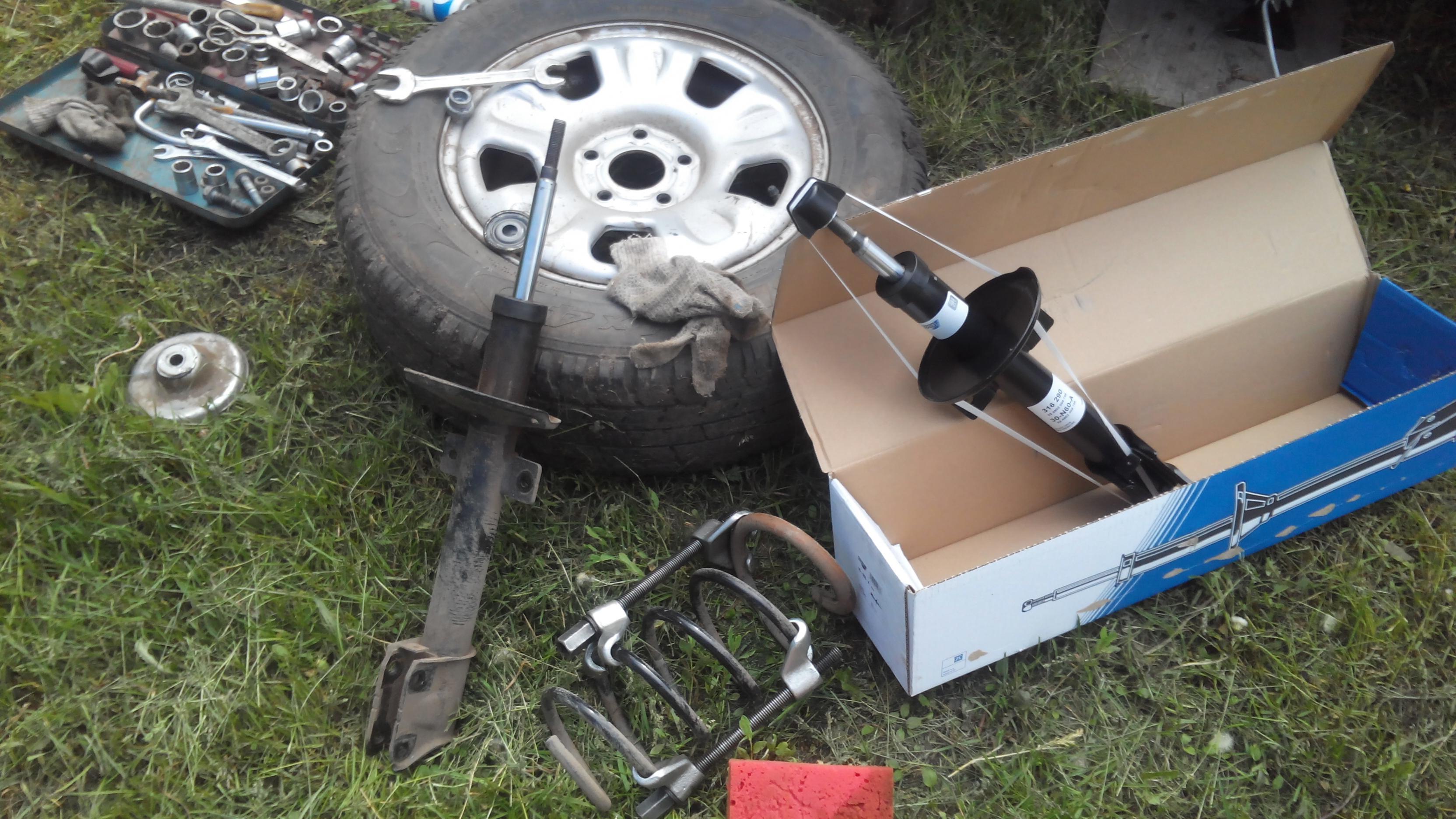

Могу, пока, сказать за стойки.
Поставил Боже, в круг. Стойки жестче чем штатные и на 1,5 см. шток длинее. Машина стала собраннее и менее заваливающаяся на поворотах. Пустая, немного пинается в попу. Но кажется так и с новья было. По комфорту ХЗ, раскачиваться перестала. Груженым еще не пробовал.
Что то в переди по стукивает глухо. Где то еще что то менять нужно. Шаровые и рулевые (на диагностке сказали) нормальные. Сайленты, ну вроде как менять надо, но посмотрев я не обнаружил дефектов.

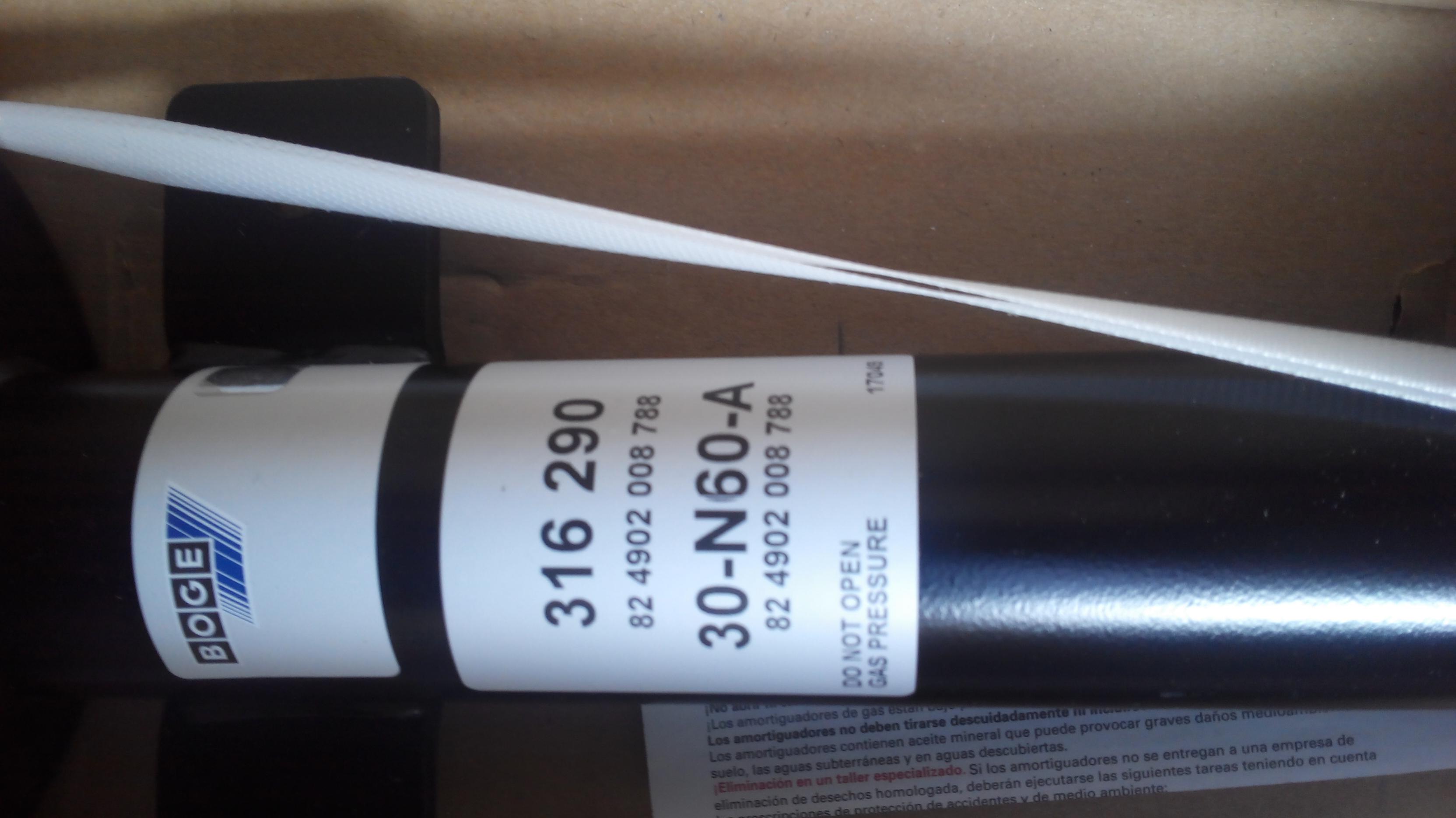

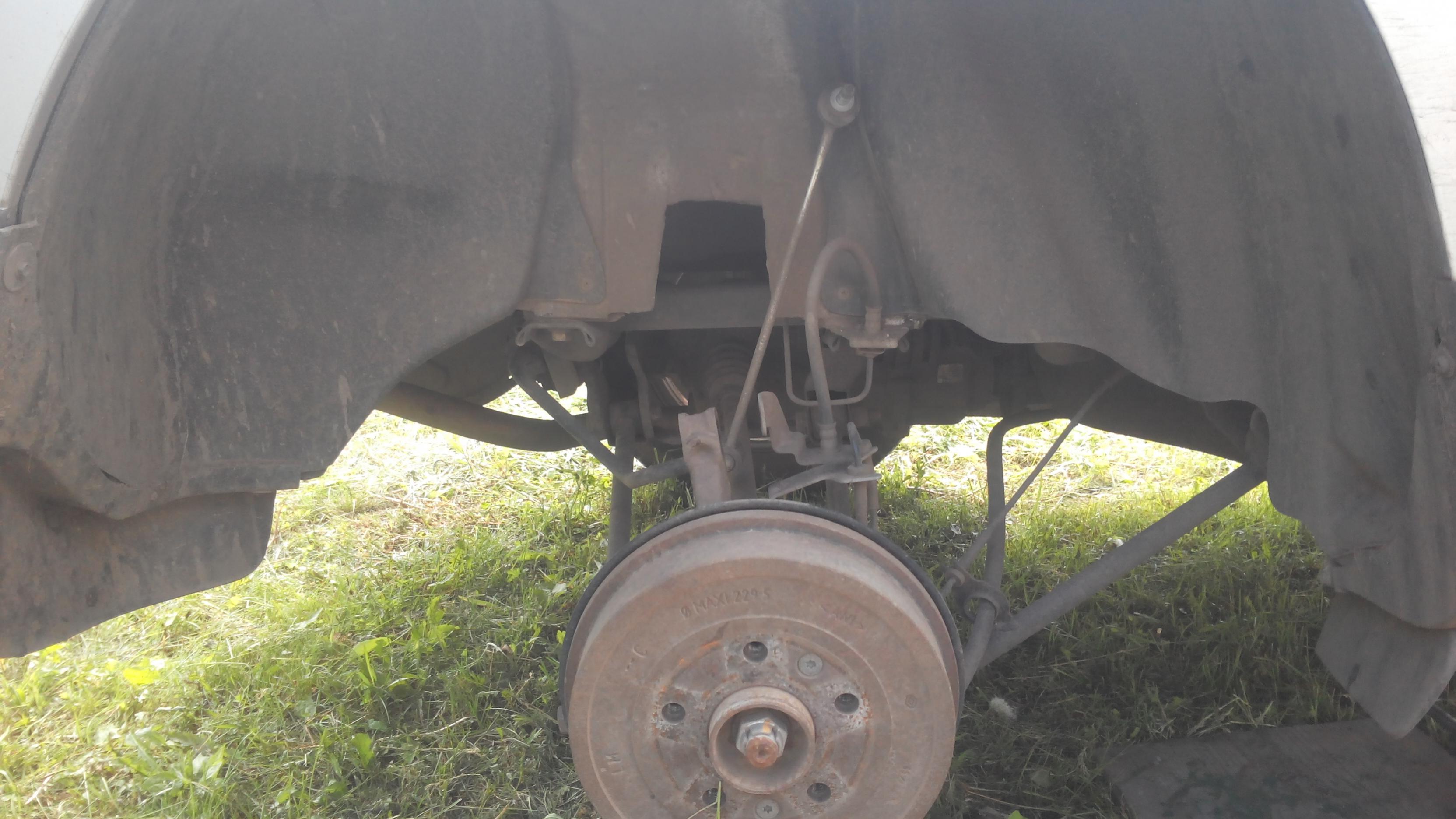

andimorgan, ты где Boge на Дастер нашел? Я искал искал и......не нашел....Номерок стоек засвети...Каябу продам, куплю Boge...
На скорую могу только задний дать. А передний чуток другой номер.

но не могу их найти - вроде уже не выпускаются (мне так сказали).....
Наглая лож! http://renault-zap.ru/amortizatori-p.../boge-30-g57-a
Мне как раз только со второго раза нашли.

Аааа...вона че.....на официальном сайте Boge/Sachs нет Дастера 2.0... http://boge.com.ru/catalog/dacia/duster/

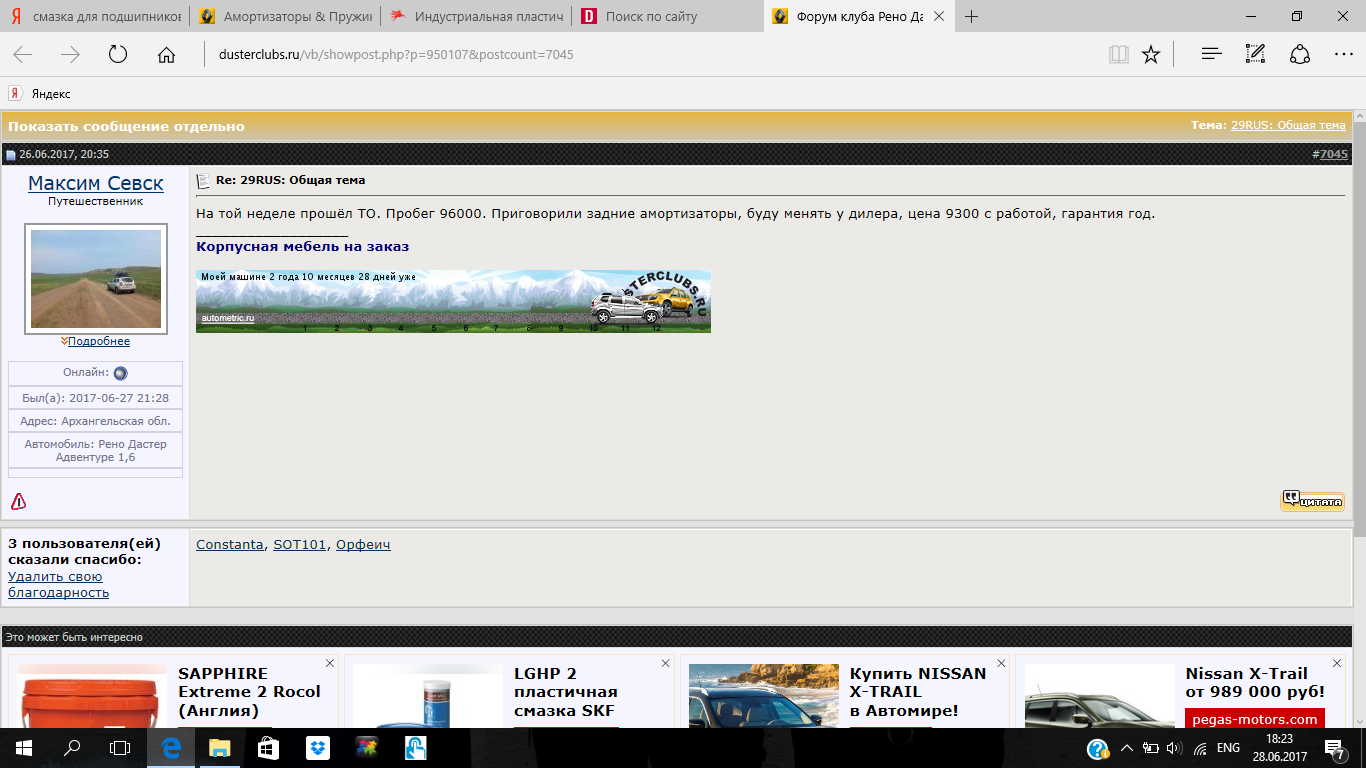

Привет!
Сток. И, сток, лучше взять в отделе запчастей, 0д.
Боюсь предположить даже ....наверно из-за боязни нарваться на контрафакт?
Вот кстати наисвежайший ответ, на нашей ветке, по стоку,и замене у ОД.

Приветствую Всех! Поставил задние стойки Kayaba 338738(про-во Испания),так как родные стойки перестали нормально работать,корма стала раскачиваться.Kayaba работает адекватно,под опорные подшипники подложил резиновые шайбы толщиной 5 мм,чтобы убрать люфт опорных подшипников.Сзади теперь тишина и комфорт. Это не реклама Каябы !
