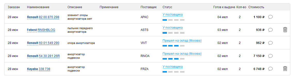

Всем спасибо.
Послушался совета и взял оригинал на перед и KYB на зад.
У дилера дорого и без гарантии на оригинал.
Заказал на emex
В скрепке цены с доставкой до Владивостока.

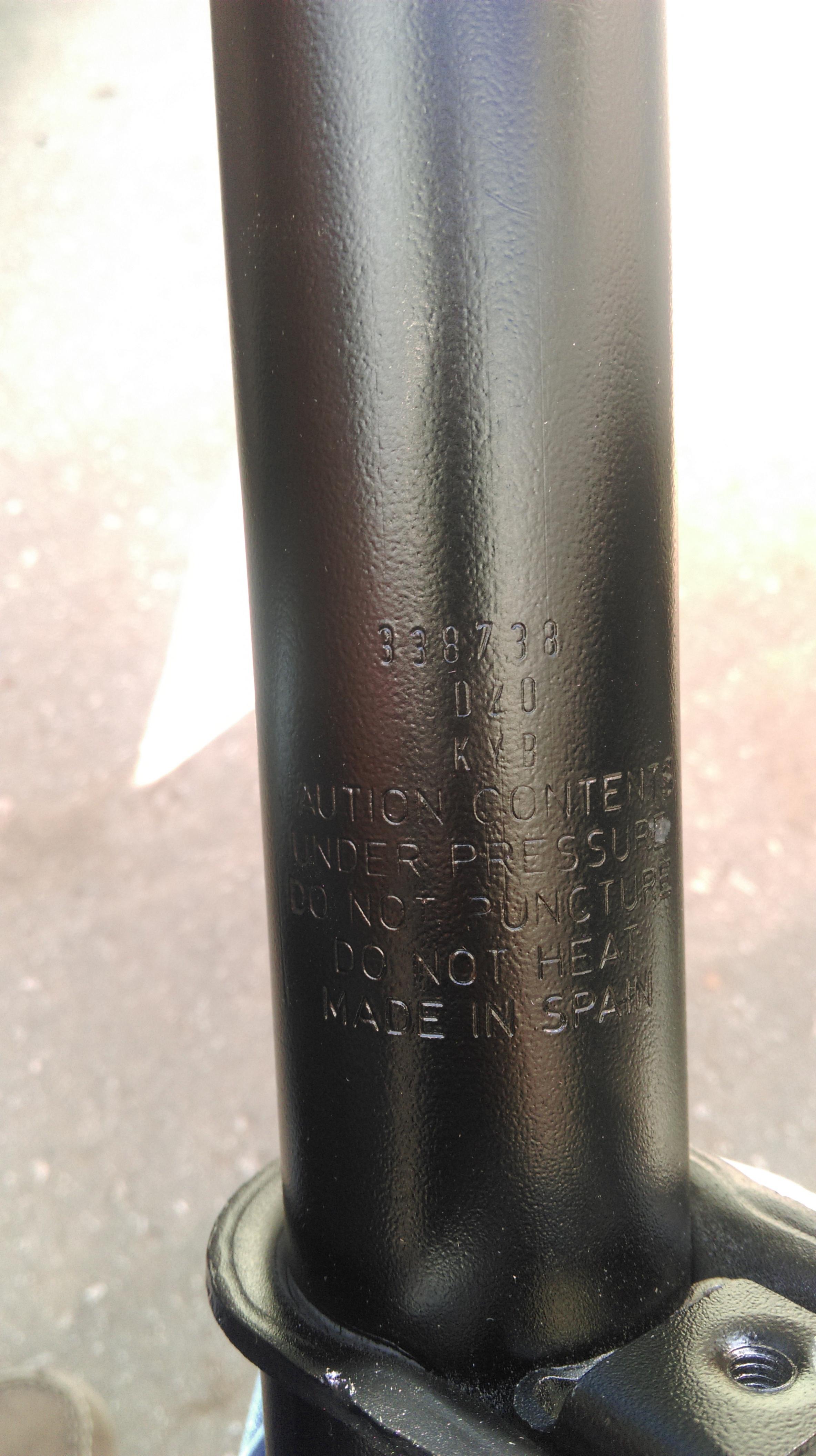

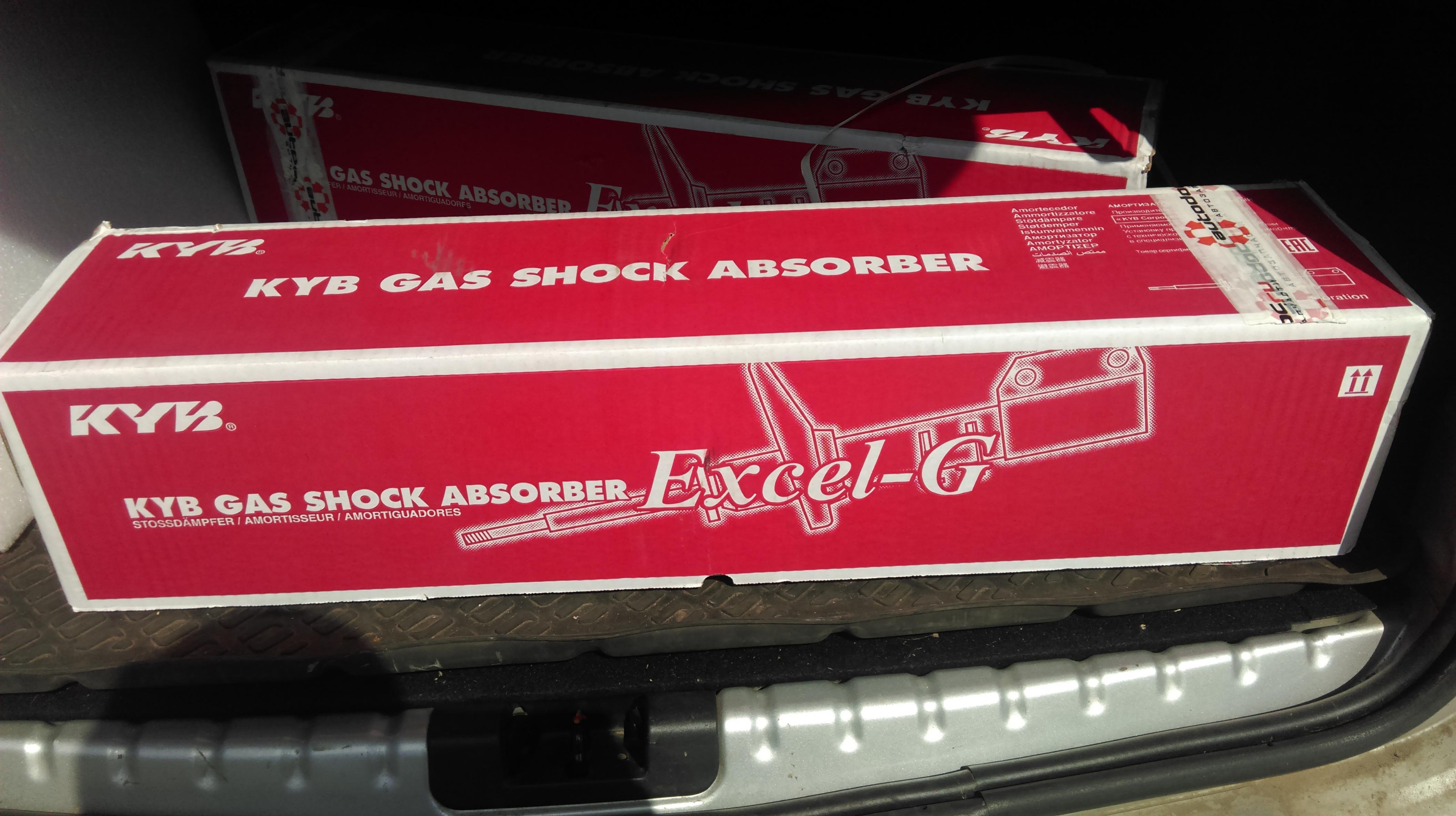

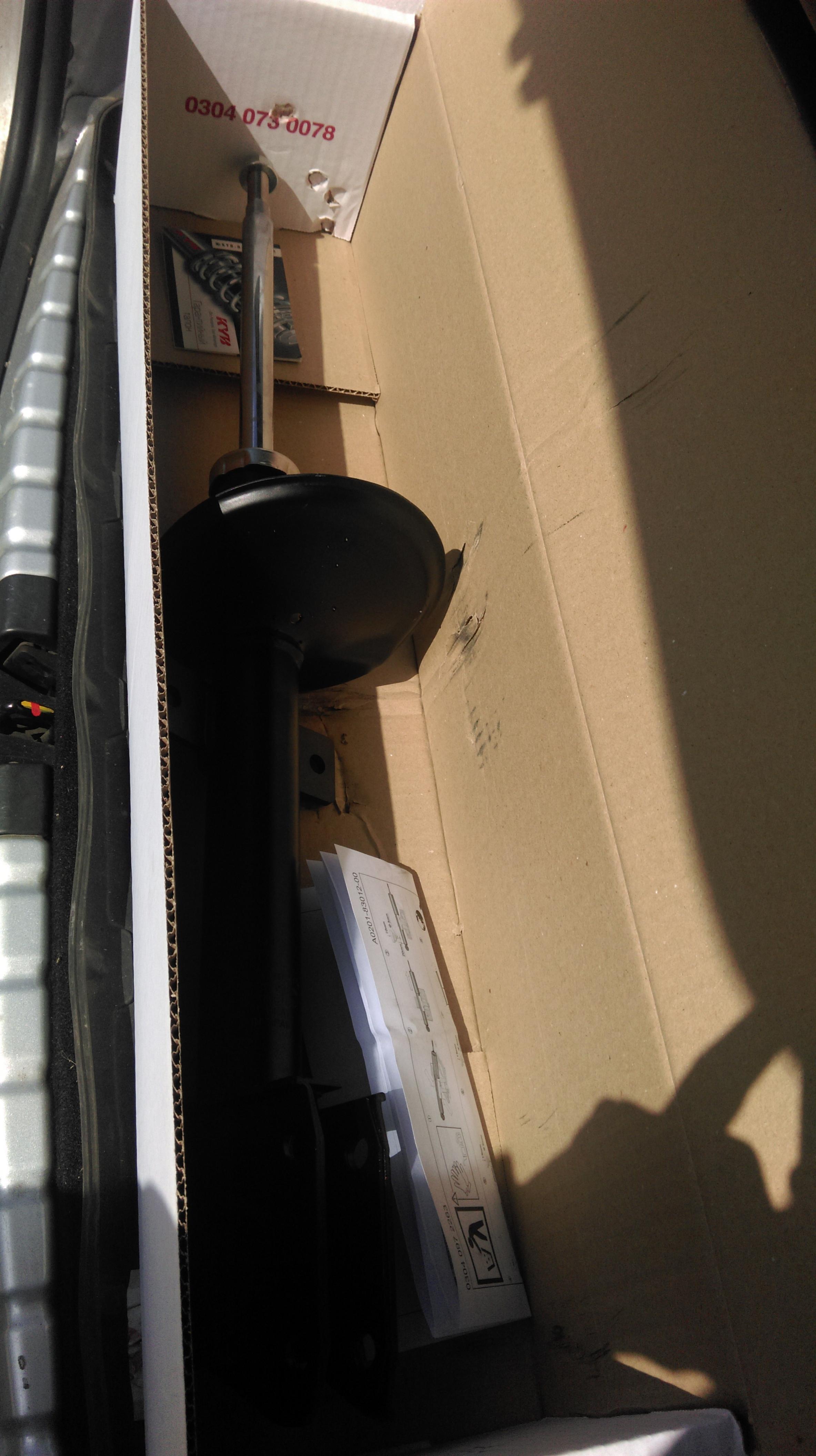

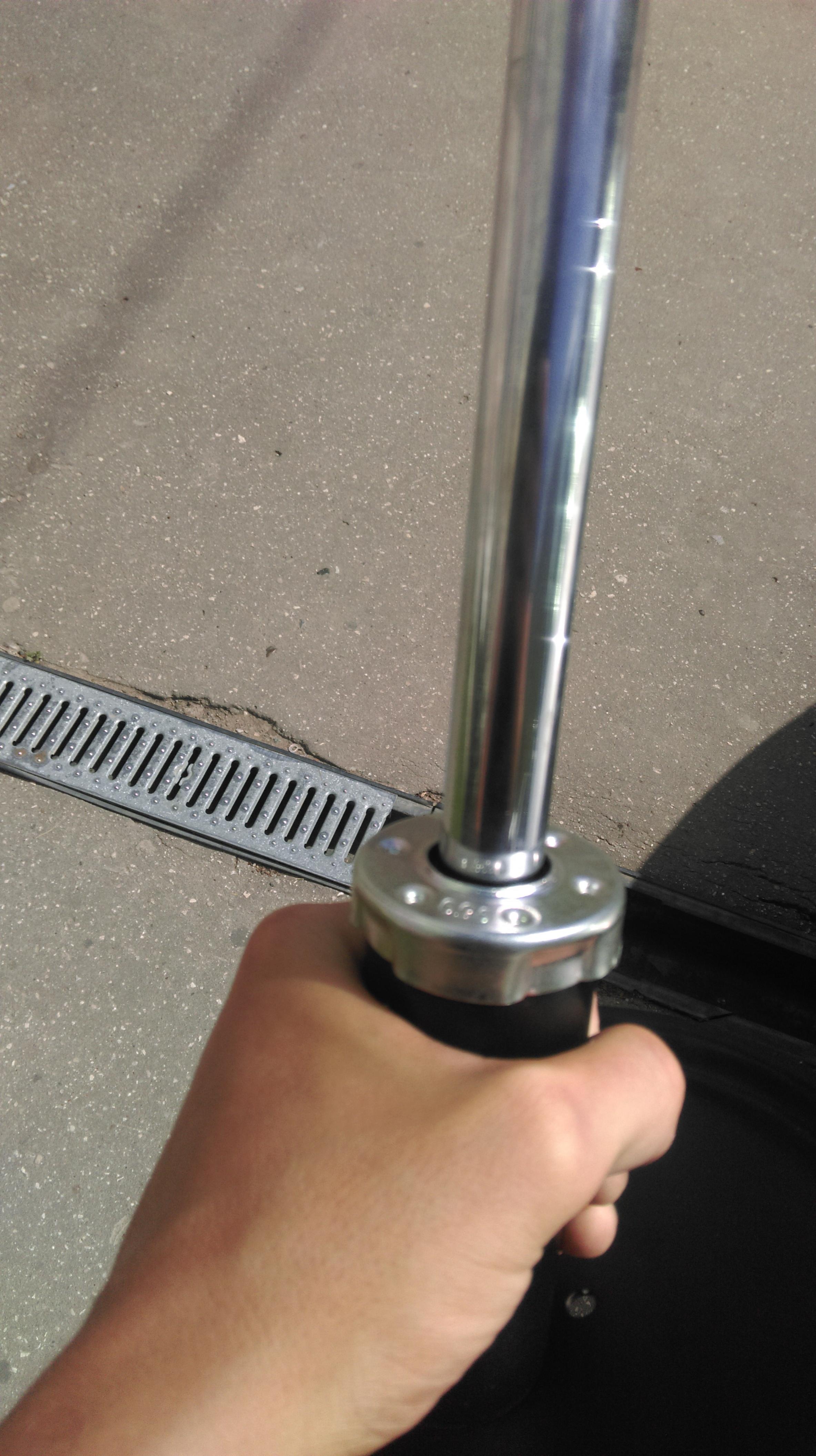

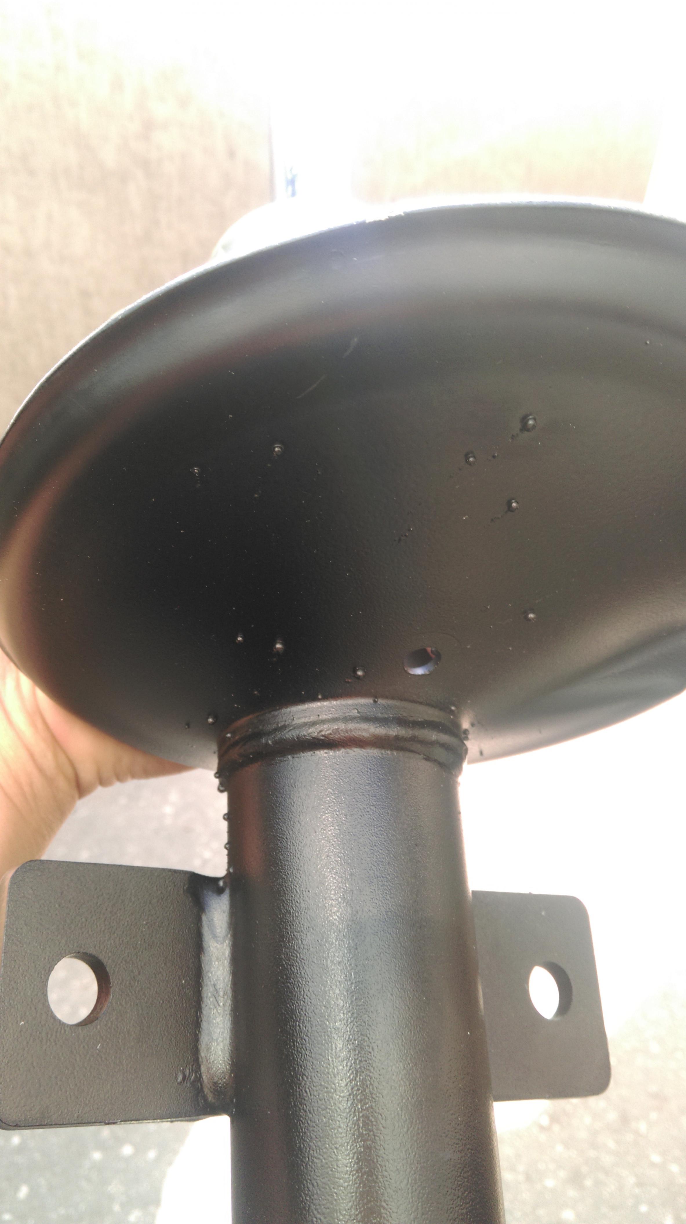

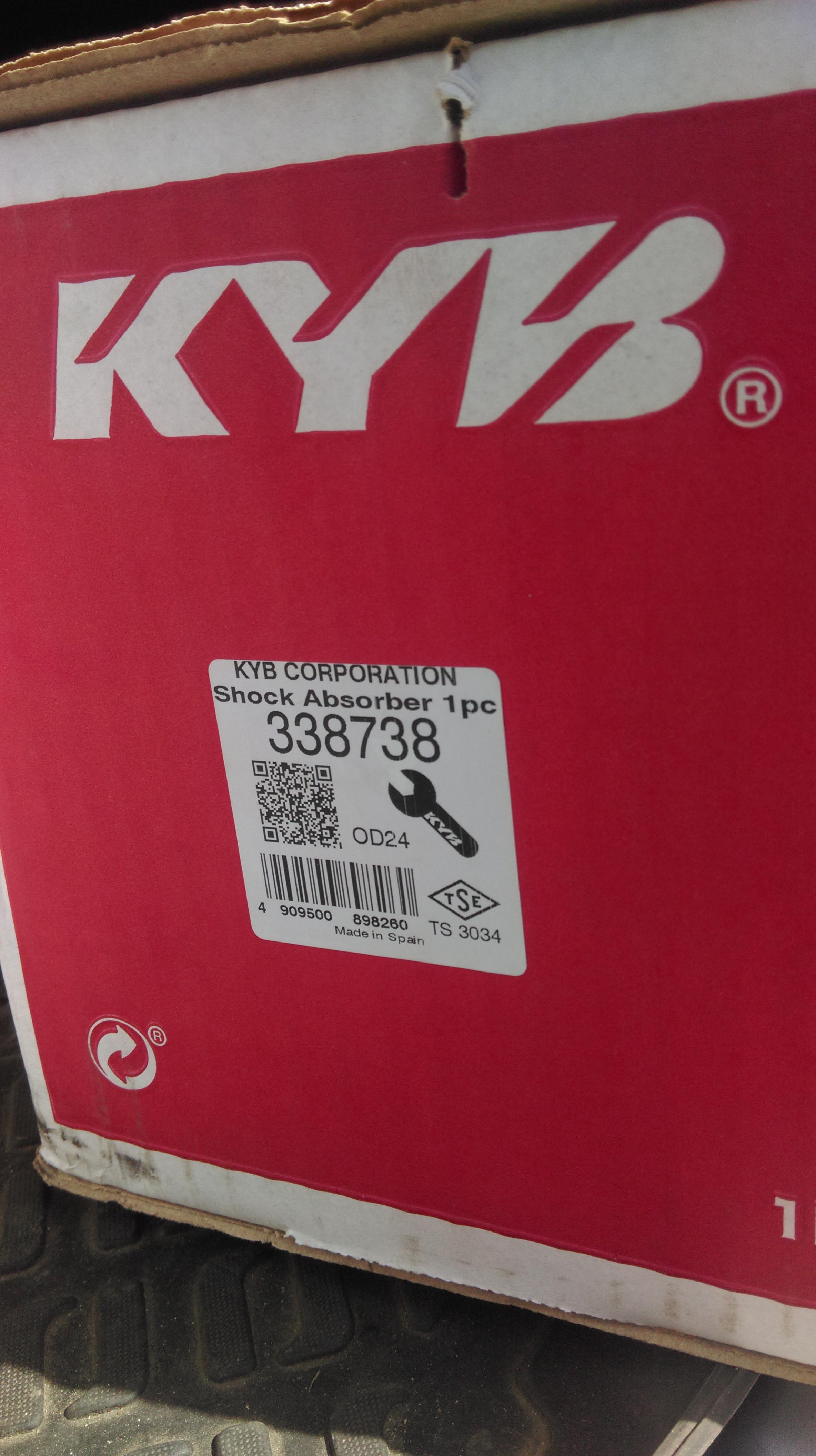

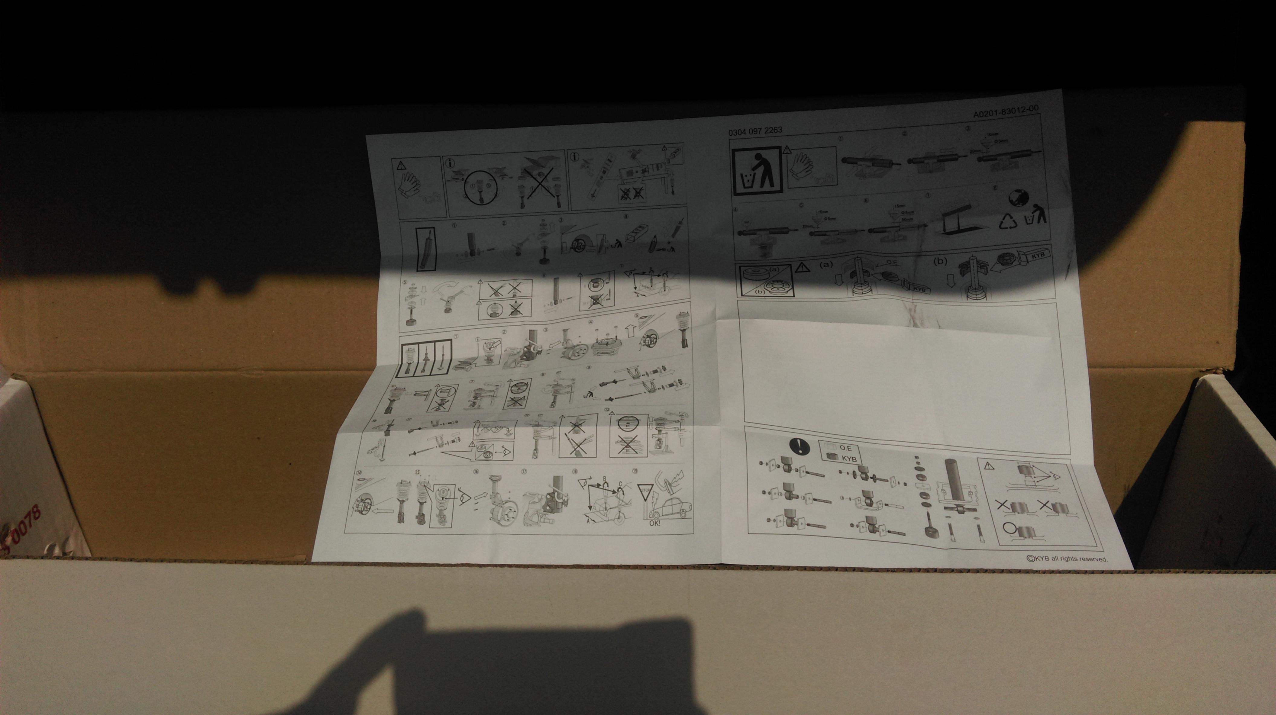

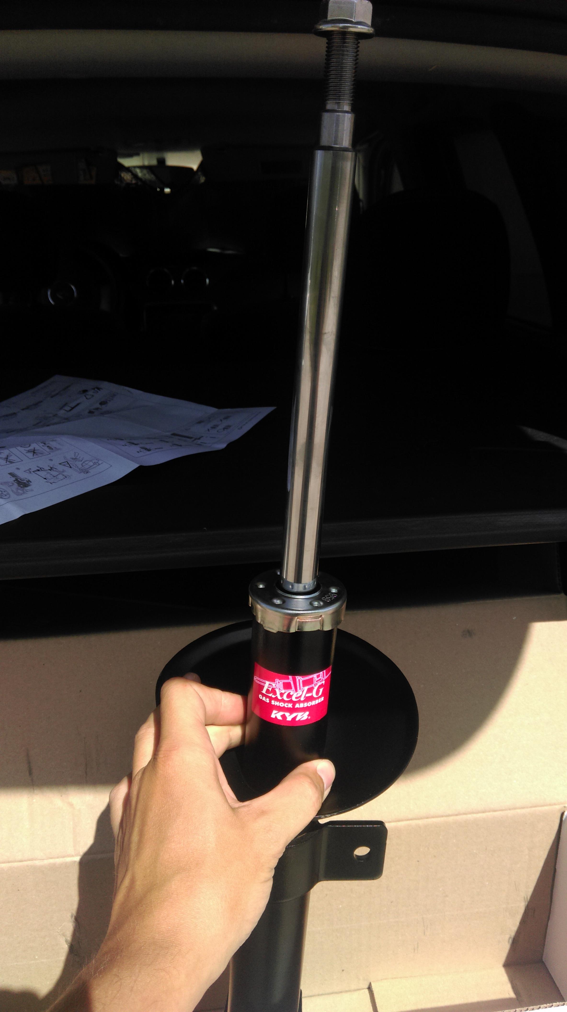

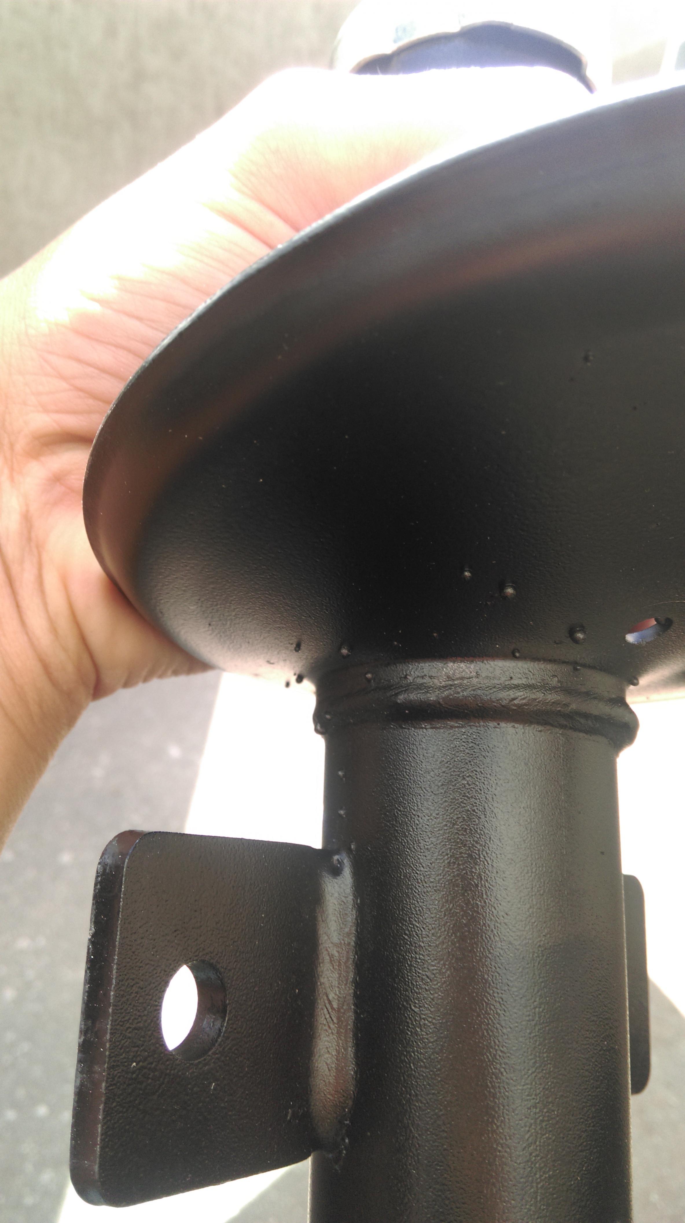

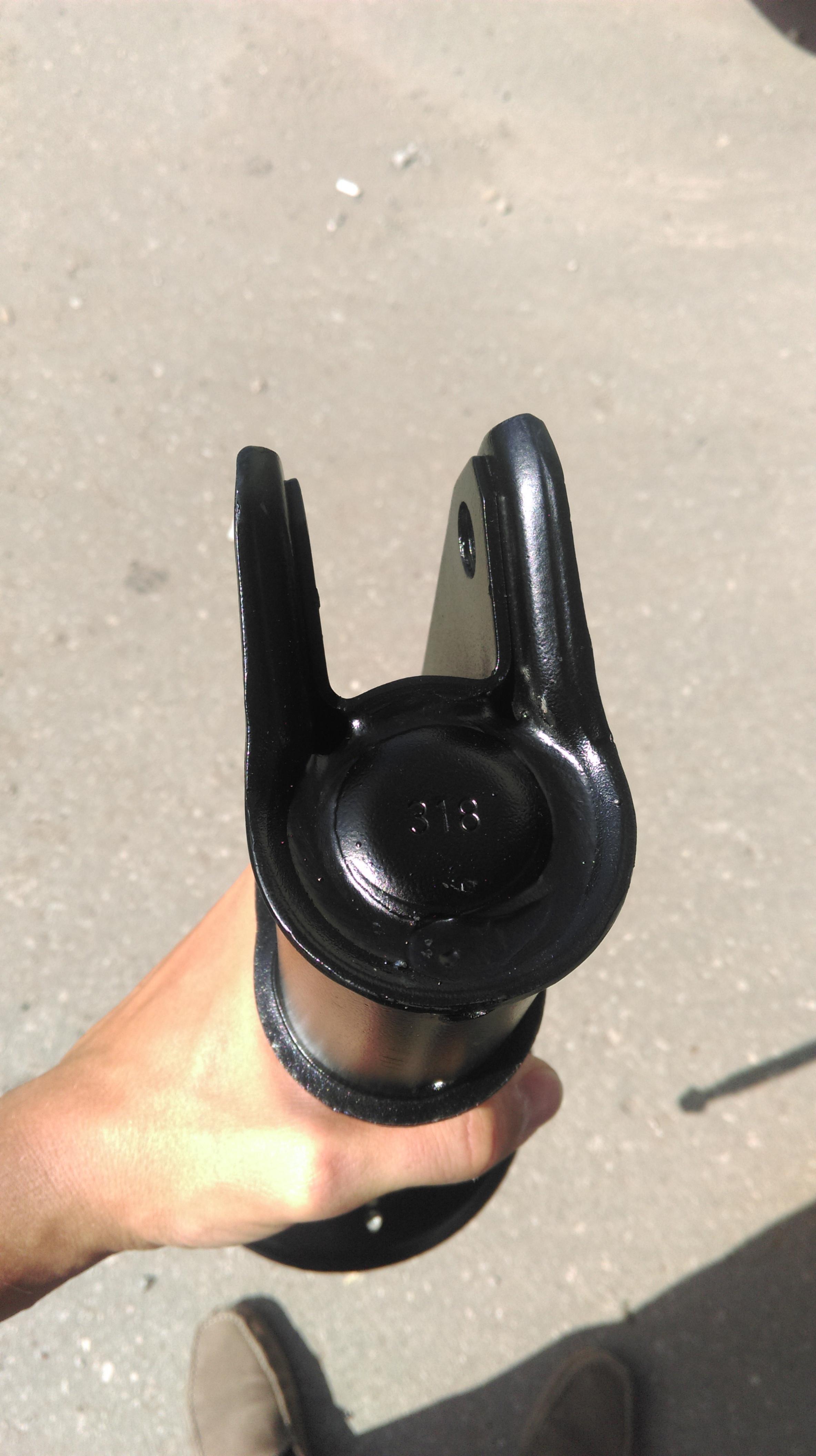

Всем привет! Забрал сейчас задние амморты Каяба из Автодока. Посмотрите, плиз, фотки... Как-то подозрительно выглядят капли сварки на чашке. Амортизаторы стянуты не были. Все остальное вроде подозрений не вызывает.... Кто что может сказать?

Zamok_Samara, у Каябы стяжек нету....Я ранее выкладывал фото своих стоек....сравните.....А так вроде все нормально...
Можно телефоном, с помощью программ считывания, просканировать штрих-коды и увидеть информацию......

прибалт11, спасибо. Отлегло )))))))

Zamok_Samara, у меня тоже не стянуты были...

Zamok_Samara, аналогично, стянуты Каябы не были

В коробке должна быть инструкция (как у Вас на фото) и гайка....но ее часто при транспортировке теряют......
Программку "Сканер штрих-кодов" в телефон поставьте и пройдитесь ею по штрих-кодам....увидите что и откуда.....Полезная штука.

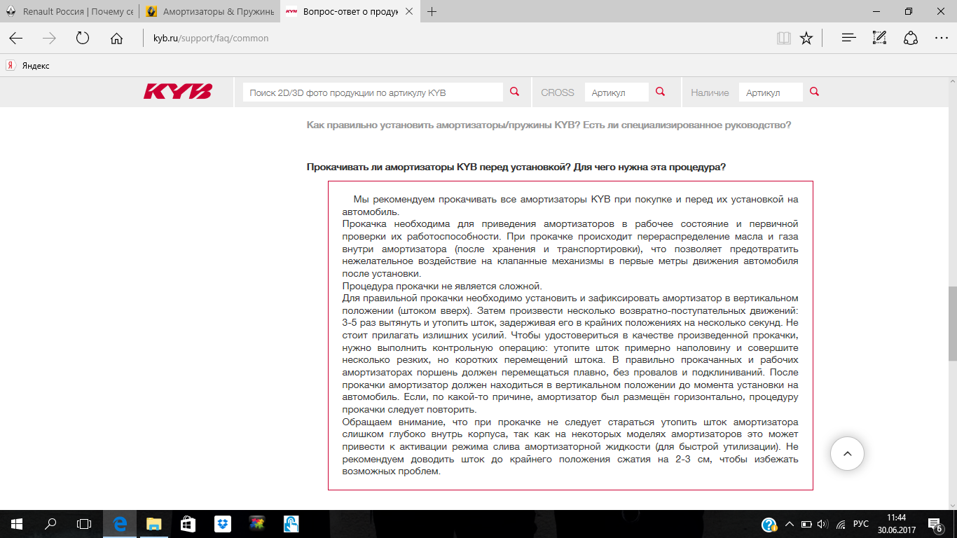

Сканер QR-кода скачал. Код считался и вывел меня на сайт каябы. Гайки в комплекте были (проверил сразу) + инструкция. Гарантийный талон выдали после моей личной просьбы. Тыкните меня, пож-та, носом на ссылку по прокачке амортов. Заранее благодарен
---------- Добавлено в 11:42 ---------- Предыдущее написано было в 11:35 ----------
Инструкцию по прокачке уже нашел сам!
https://www.drive2.ru/l/6057382/
Всем спасибо

Zamok_Samara, одна из......тут идет перевод правда для другой машины.....но думаю разницы нету. https://www.drive2.ru/l/6057382/

Сварной град называется, говорит о культуре производства, на ресурс и параметры не влияет, но говорит за общее производство (испания в данном случае). Для такого бренда не допустимо должно быть. Косвенно может говорить о подделке.
Всем спасибо
Взято с оф. сайта KYB (http://kyb.ru/support/faq/common):
В НАШЕ время такое уже ни о чем не говорит, так как стало нормой......которая на скорость не влияет.....как и на работу стоек. И зачем лишние траты?
Вот ровность шва и его качество, нарезка резьбы - это главное....

Боже выглядят солидней и качественней! И стянуты!
Старый 30.06.2017, 12:06   #3576
HID
Аватар для HID
Онлайн: HID вне форума
Сообщение от andimorgan
Ему положено

Боге не видел, но из всего, что держал в руках, самое благоприятное впечатление произвели феноксы - и упаковкой и качеством изготовления.
На 4-й фотке на штоке просто блики, или есть потертость штока?

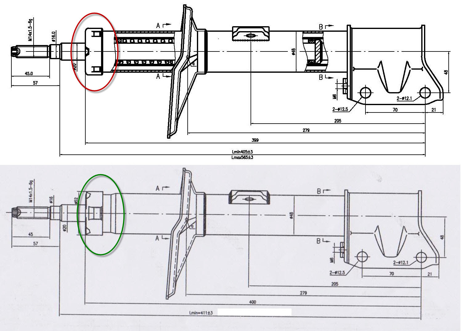

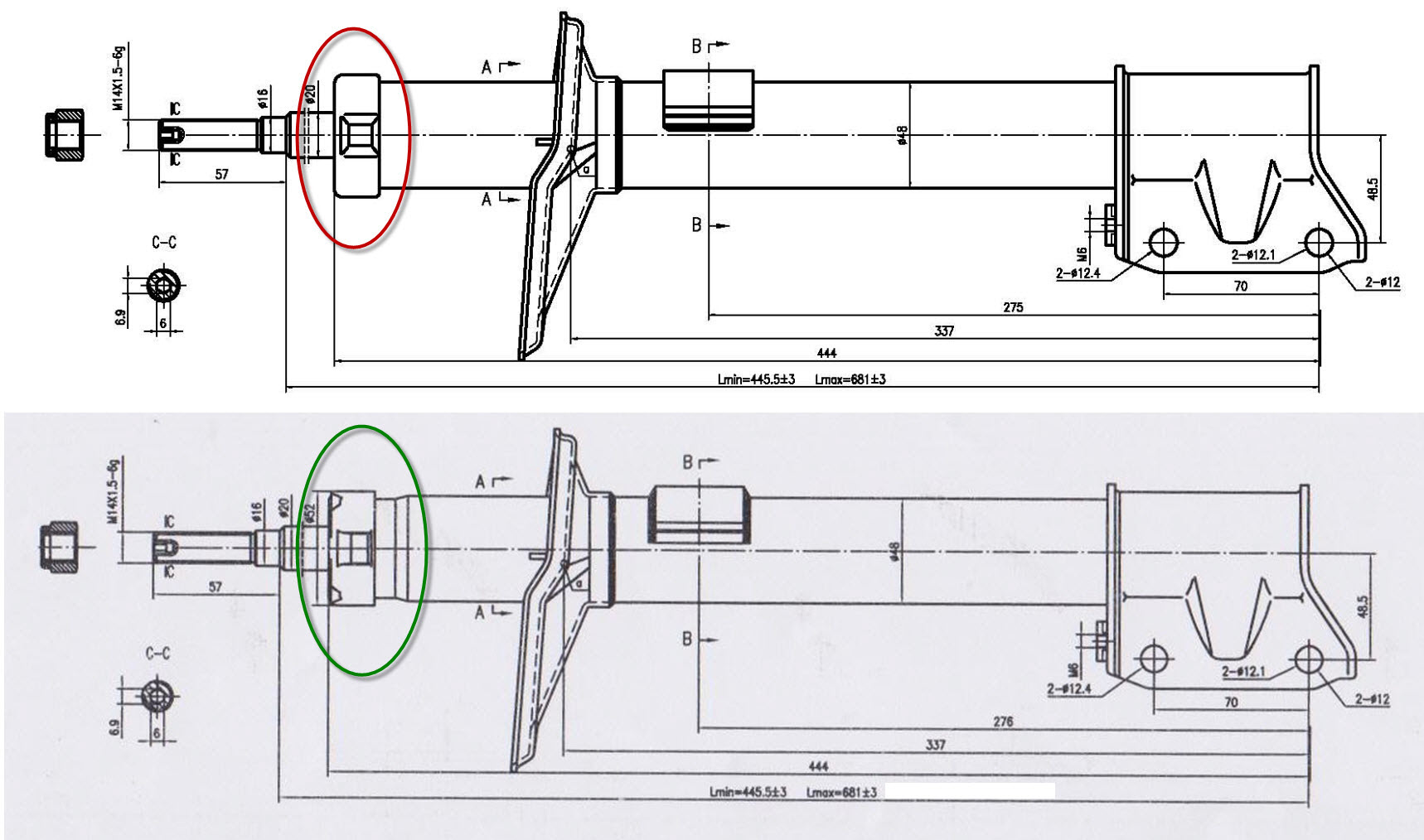

Продолжение "истории" по Феноксам, получил ответ от представителя Фенокса по вопросу несовместимости с родными пыльниками аммортизатора:
Здравствуйте, Dasteriba
Мы учли ваши замечания по установки штатных пыльников на стойки нашего производства и изменяем размер гайки (крышки) стойки на штатный в 52 мм.
Как это будет выглядеть «в металле» вы можете увидеть во вложенных чертежах.

Есть ли у вас или ваших знакомых желание протестировать на автомобиле новое исполнение стоек нашего производства, мы их предоставим бесплатно ориентировочно через 4-5 месяцев ?

P.S: Приятно когда производитель повернут лицом к потребителю. Не ожидал если честно такой реакции. Предложение о тесте доработанных стоек принял, попутно написал что наверняка нашлись бы желающие на нашем клубе Если что, проинформирую.

Через 4-5 месяцев?
Как раз перед зимой....может потестить?
