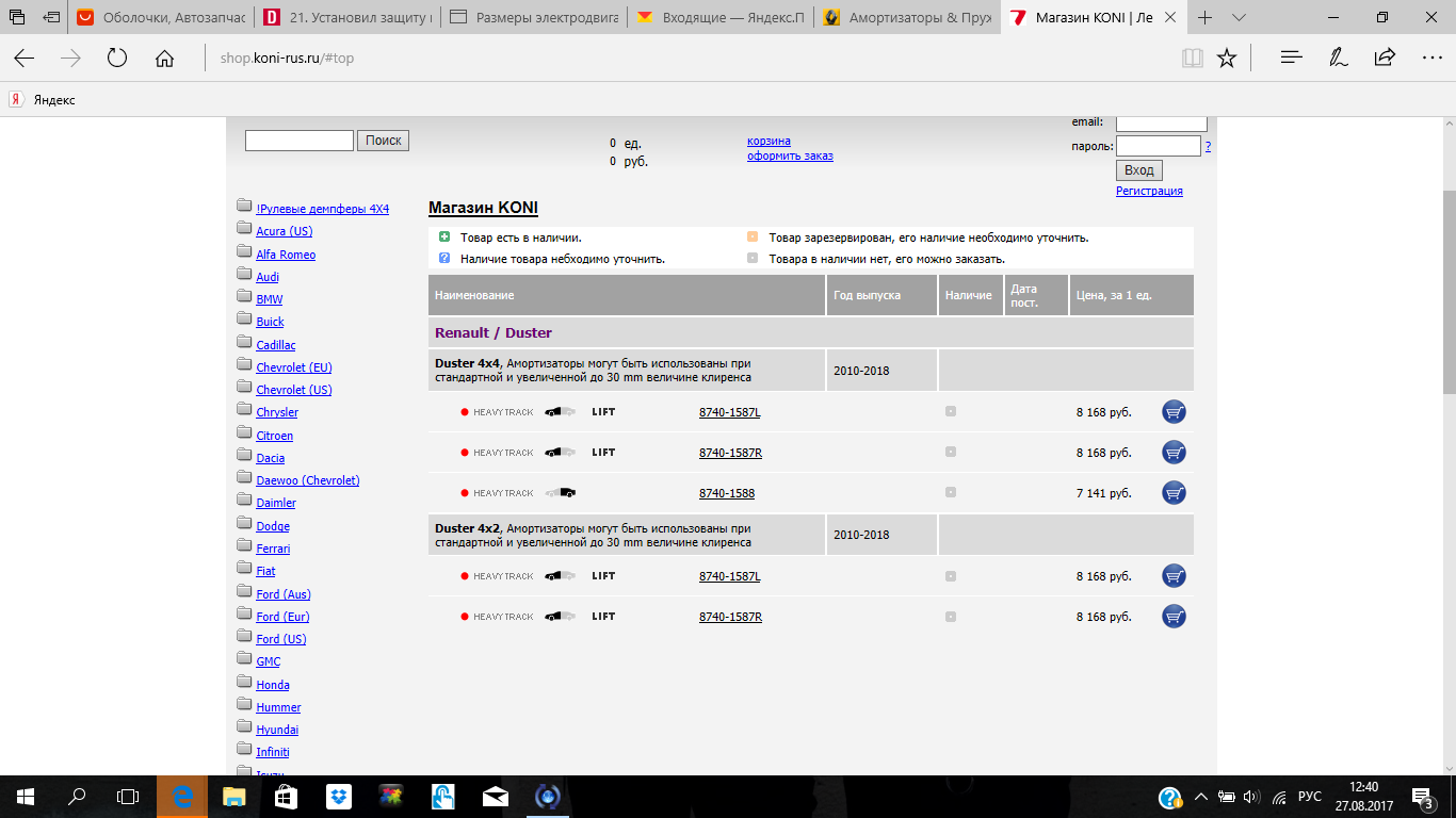

А вот и Кони хеви траками для Дастера разродились
http://shop.koni-rus.ru/#top
Причем, похоже, передние подразделяются на левые и правые.
А что, шибко хорошие эти кони? Как-то не довелось попробовать...
Старый 25.08.2017, 09:17   #3748
atom1982
Модератор
Аватар для atom1982
Онлайн: atom1982 вне форума
Был(а): 26 июн 2020 09:39
Имя: Alexandro
Адрес: моск.обл. г.Мытищи
ХЗ как они на дастере себя проявит но на легковых серия спорт очень даже замечательно.

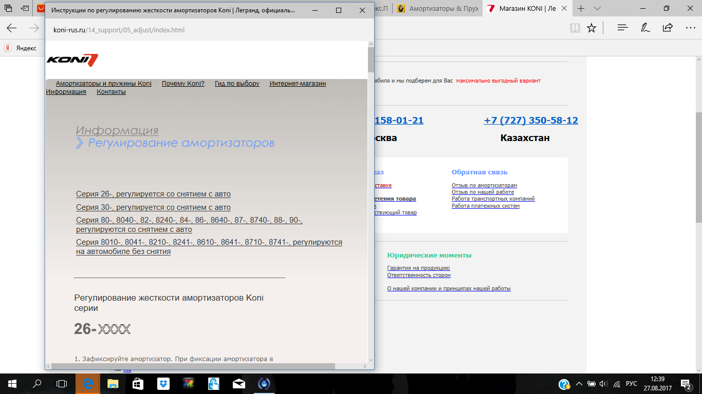

Единственное, по моему мнению, в спорте более удобно было, что там жесткость меняется без снятия стойки, а в хевитраках только при установке (снятии) амортизатора....
Регулируются "со снятием-без снятия" в зависимости от серии.
Наши "со снятием"
ID:	111537   Нажмите на изображение для увеличения
Я на Драйве2
