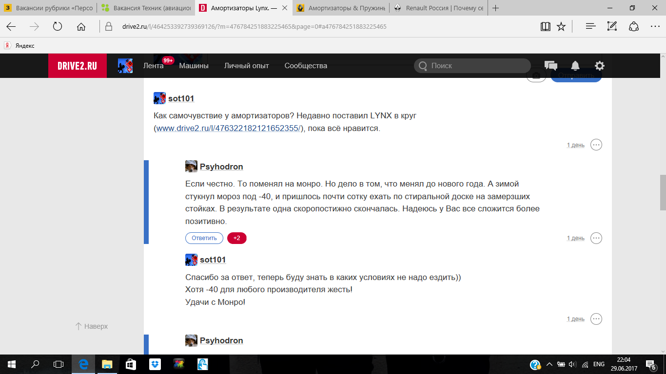

Нашёл на днях пост об установке амортизаторов LYNX (которые стоят у меня, все 4), и скоропостижной гибели, одного из них, в сильный мороз
Думается мне, что -40 - это серьёзное испытание для любого производителя у нас, правда, давно такого не было. Да и все сразу на привязь ставят своих коней....кроме таксистов
Может есть у кого опыт эксплуатации в таких условиях? Поделитесь

Я на Драйве2

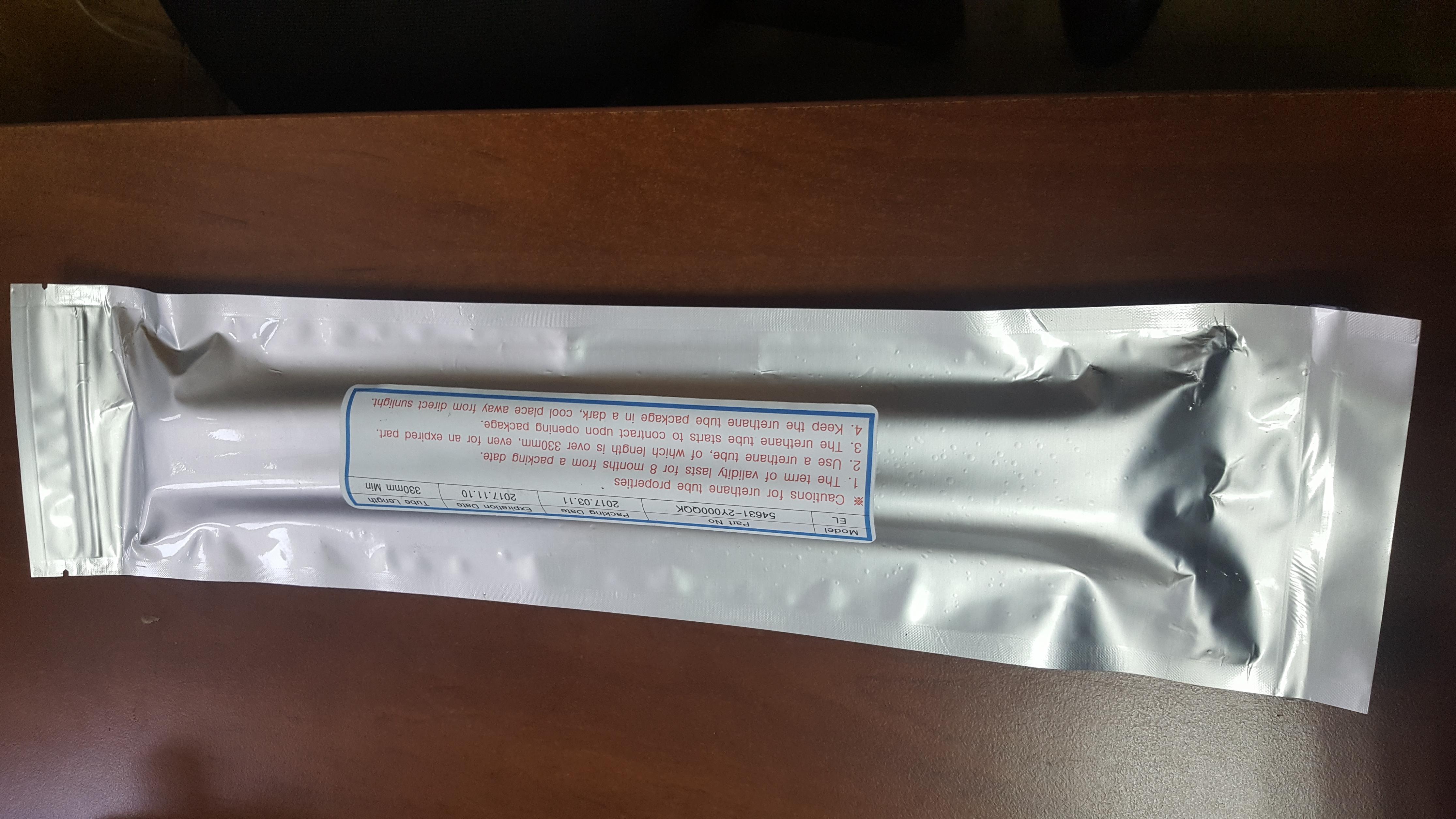

Для порядка здесь еще отпишу про эти фирменные трубочки. Вещь интересная, длина 330 мм, находятся в спецрастворе - и на виток пружины залетают со свистом. Но потом усыхают и обтягивают.
Парт номер 546312Y000QQK. Подешевле, чем реношные, да и функционал лучше.

Старый 19.10.2017, 09:37   #3834
advokat86
Аватар для advokat86
Онлайн: advokat86 вне форума
Был(а): 07 июл 2022 07:17
Адрес: Тюмень
Автомобиль: New Duster Privilege 2.0 4WD МКПП6 ESP+ЧИП
надо взять на заметку. у меня одна пружина без трубочки стоит
Данный артикул, я так понял, подразумевает одну штуку, а не комплект из двух?
Если так, то хоть и дешевле реношных, всё равно ощутимо - 1324 руб. в Емексе, при сроке поставки в 22 дня! Если быстрее - полтора штукаря, и выше У меня каябовские пружины столько стоили
Я на Драйве2

Сообщение от J.ZH
когда стояли тоненькие трубочки родные побрякивания не было. Мне кажется тут другая физика процесса
резиновые трубочки как раз могут допускать побрякивание из-за мягкости (но это имхо)
Сообщение от SOT101
две трубки L=330 - видно на фото, по идее на одну пружину - один комплект

....две трубки L=330 - видно на фото, по идее на одну пружину - один комплект
Спасибо, рассмотрел
Тогда, если они действительно так хороши, норм
