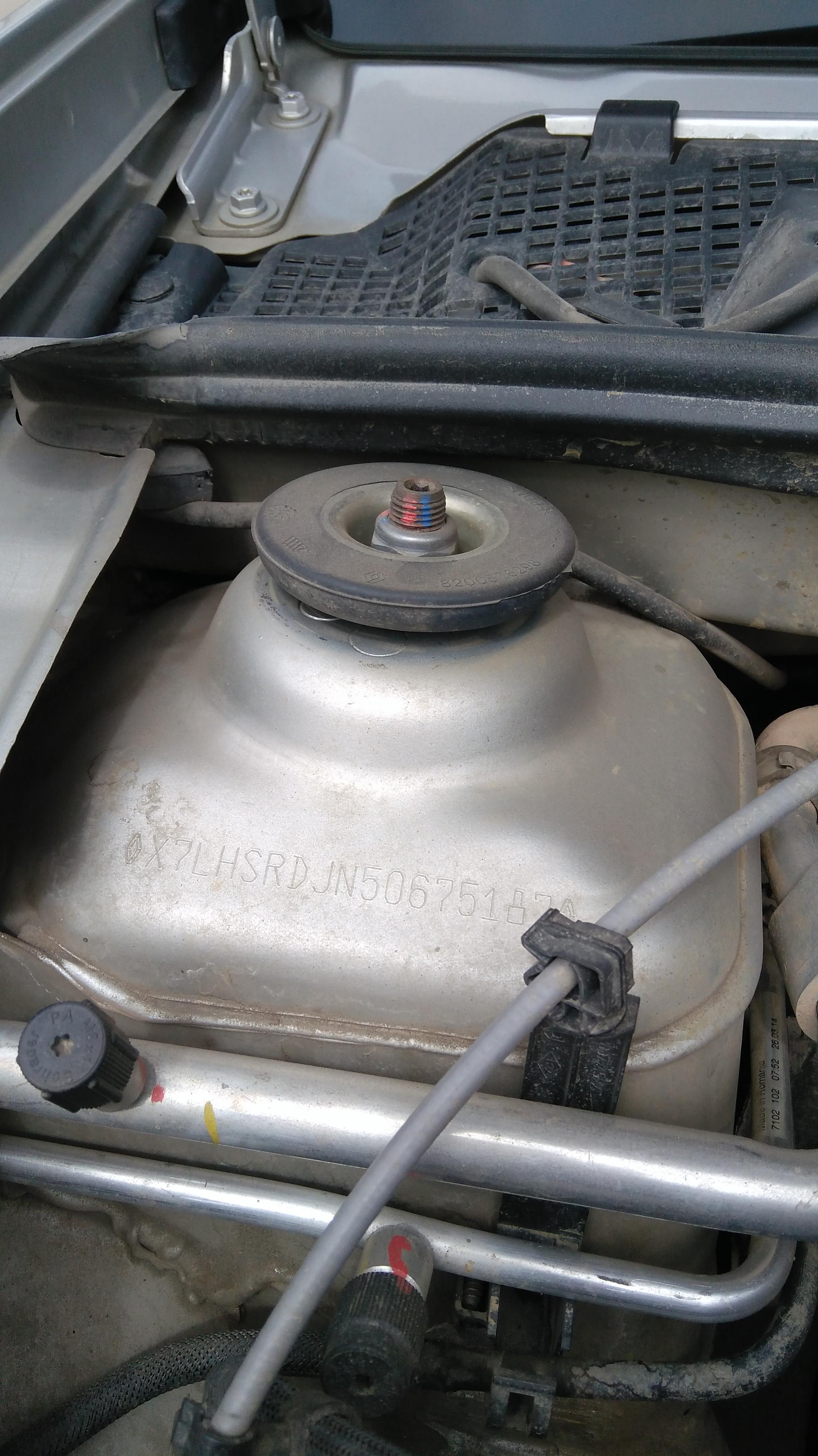

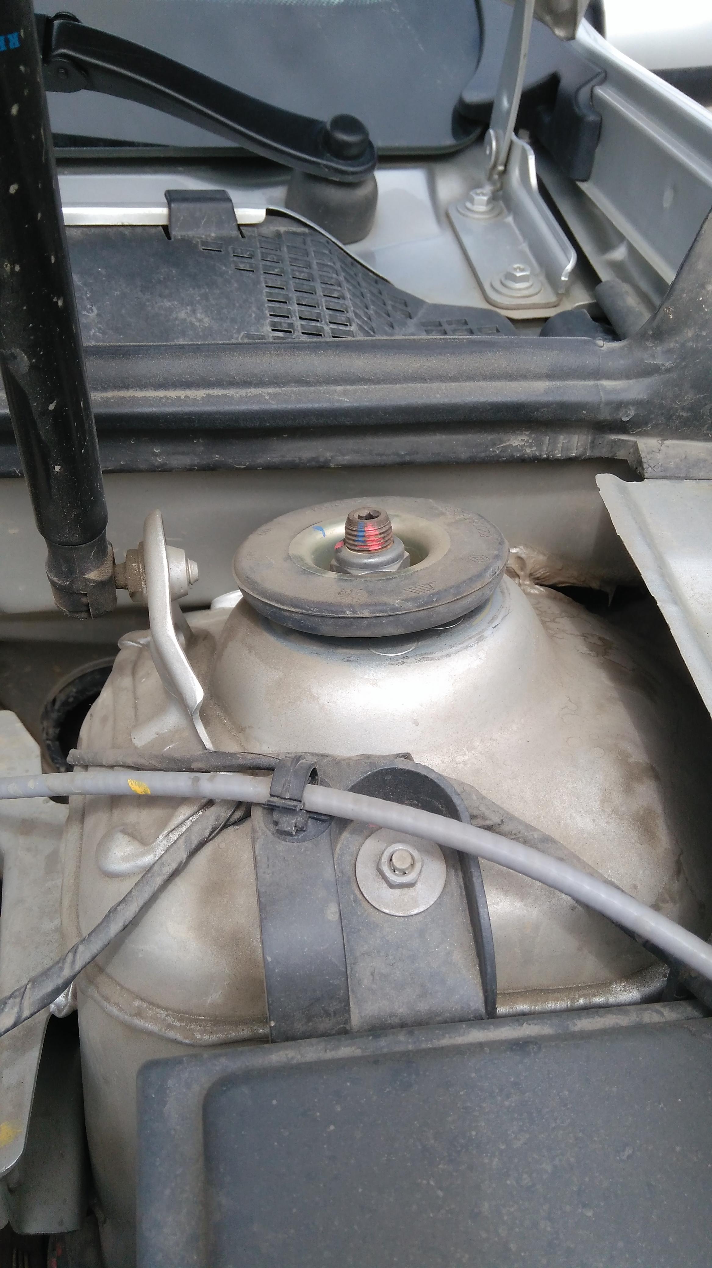

скажите пожалуйста.такие зазоры на резиновых шайбах должны быть? или это просевшие пружины?,или шайбы (как их там обзывают) смялись, а то кажется они и создают стук.
ID:	113174   Нажмите на изображение для увеличения

Сообщение от Бодайбинец
нормальные зазоры. Если стук идет от стоек, то возможно дело в подшипнике опорном. У меня сильно стучало на мелких неровностях, причем на крупных никаких стуков - после замены подшипника и опоры -тишина. Но это после диагностики, когда исключили всякие втулки косточки и тд.

Это могут быть подушки на стойке верхние резиновые, хотя по снимку всё нормально.
