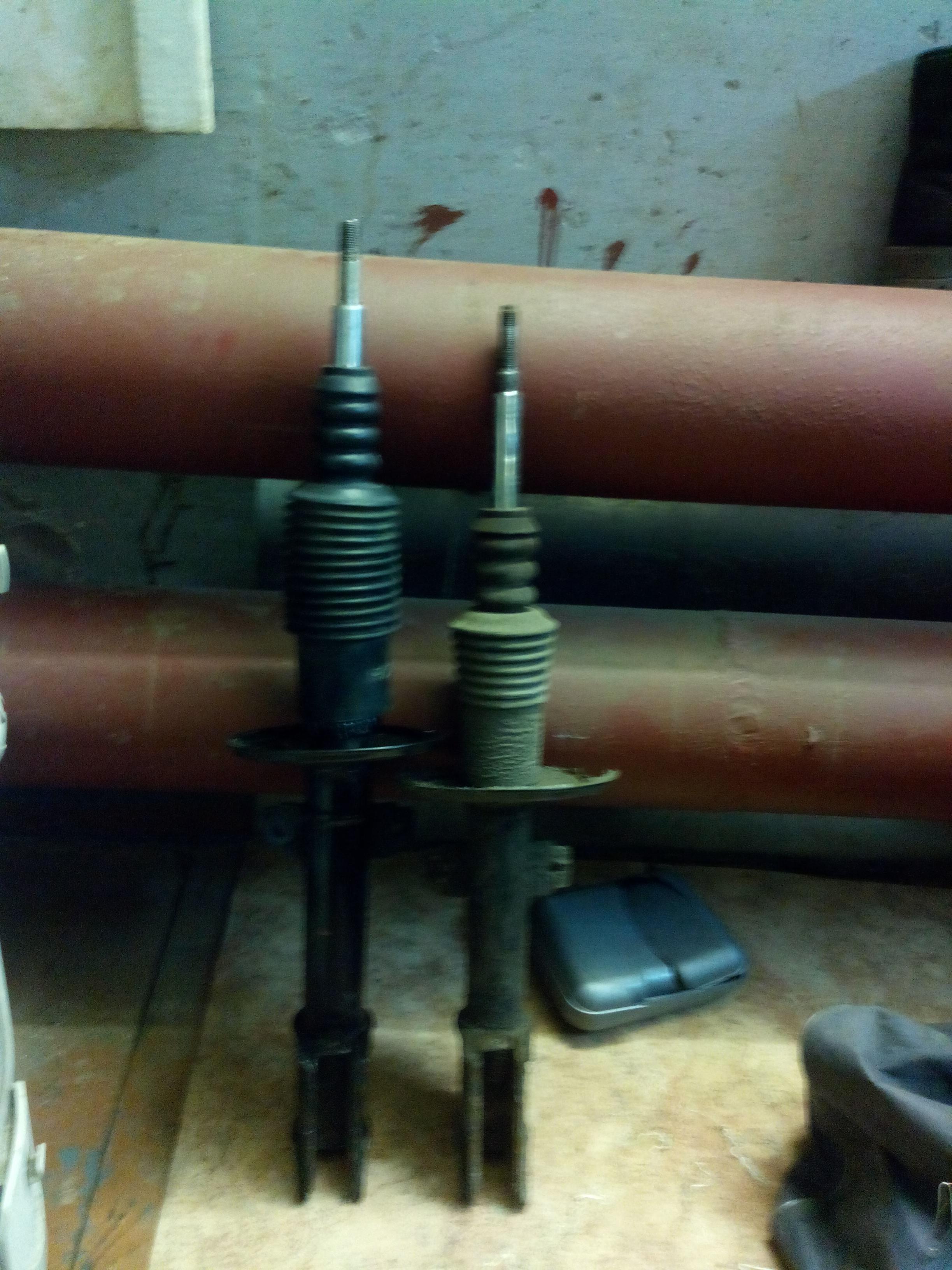

Мне за 4 стойки обошлось 18 тыс. +30мм получилось, когда нижнюю чашку переварили выше. Сейчас у меня пробег 199500км. Сколько эти стойки проходят отпишусь. Поломка стойки может быть течь сальника, котрый можно заменить.

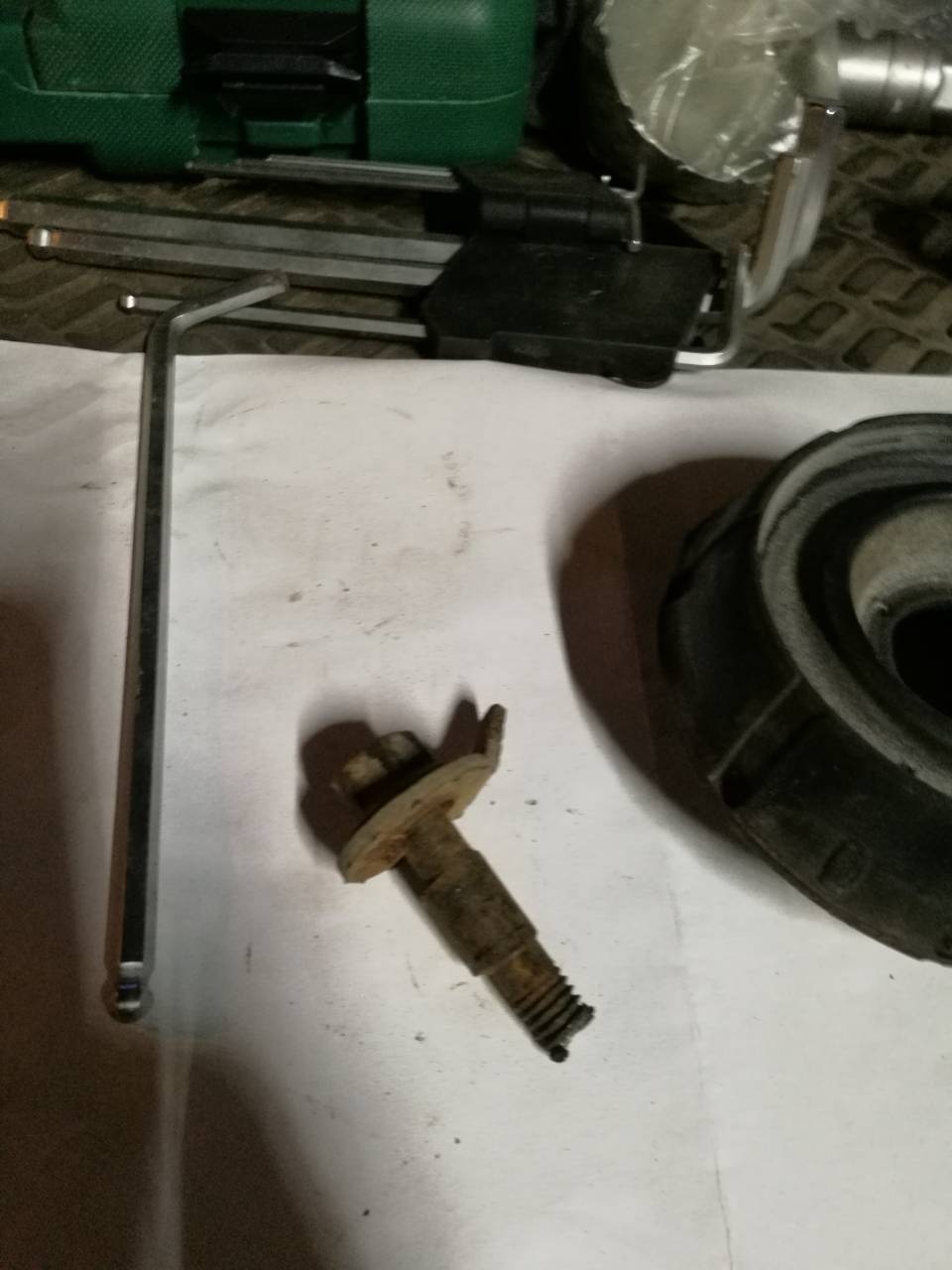

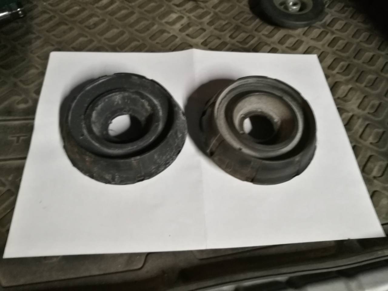

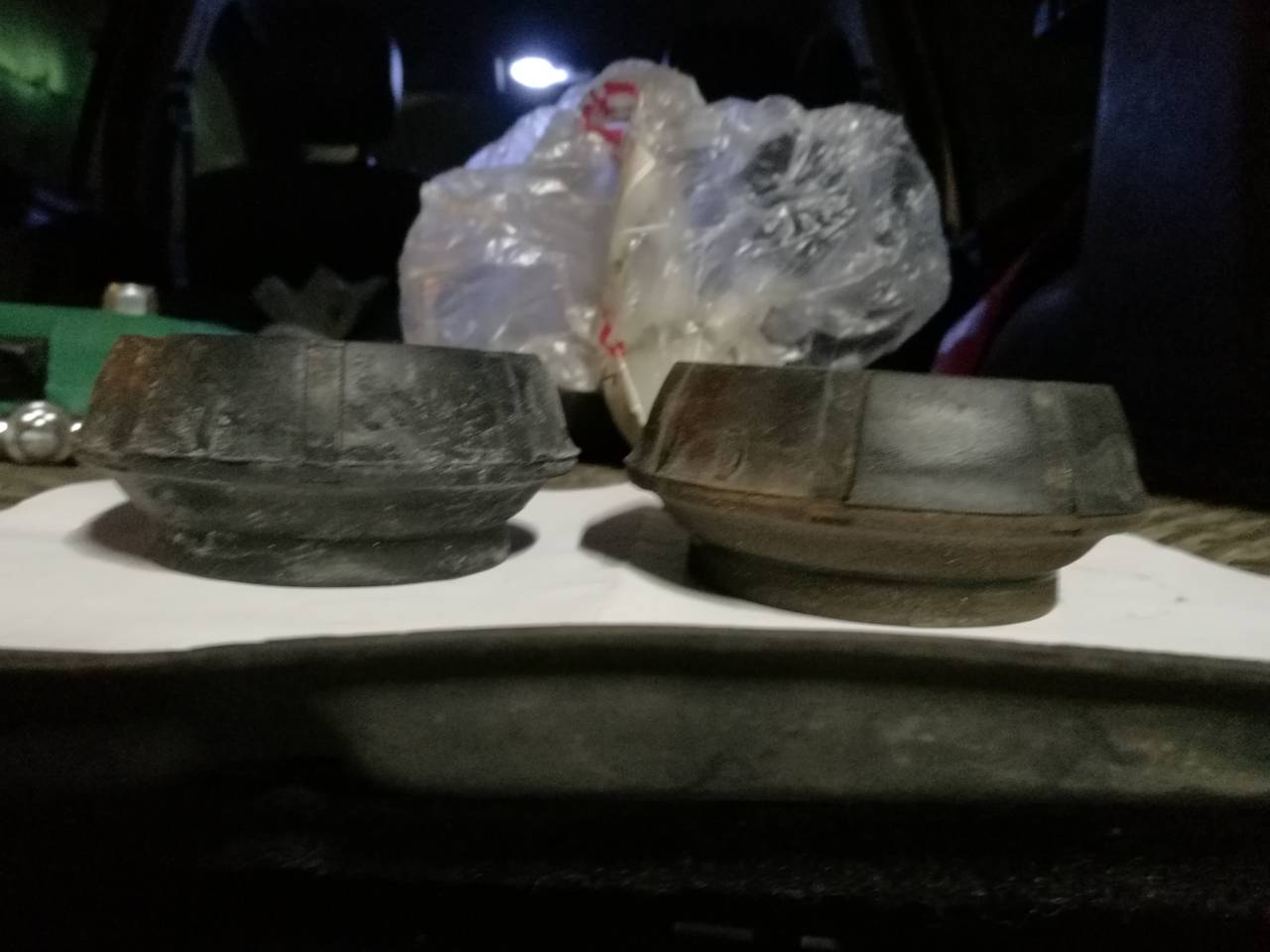

Сегодня менял задние амортизаторы...
К вопросу о том, менять ли опоры амортизаторов.
Пробег 145ткм.
Новая (реношная) слева на обоих фотках
А вот болты IronMan не выдержали очередной затяжки...
Это третья затяжка, при пробеге на них порядка 130ткм. (выкинул - поставил родные, не ждал такой подставы)

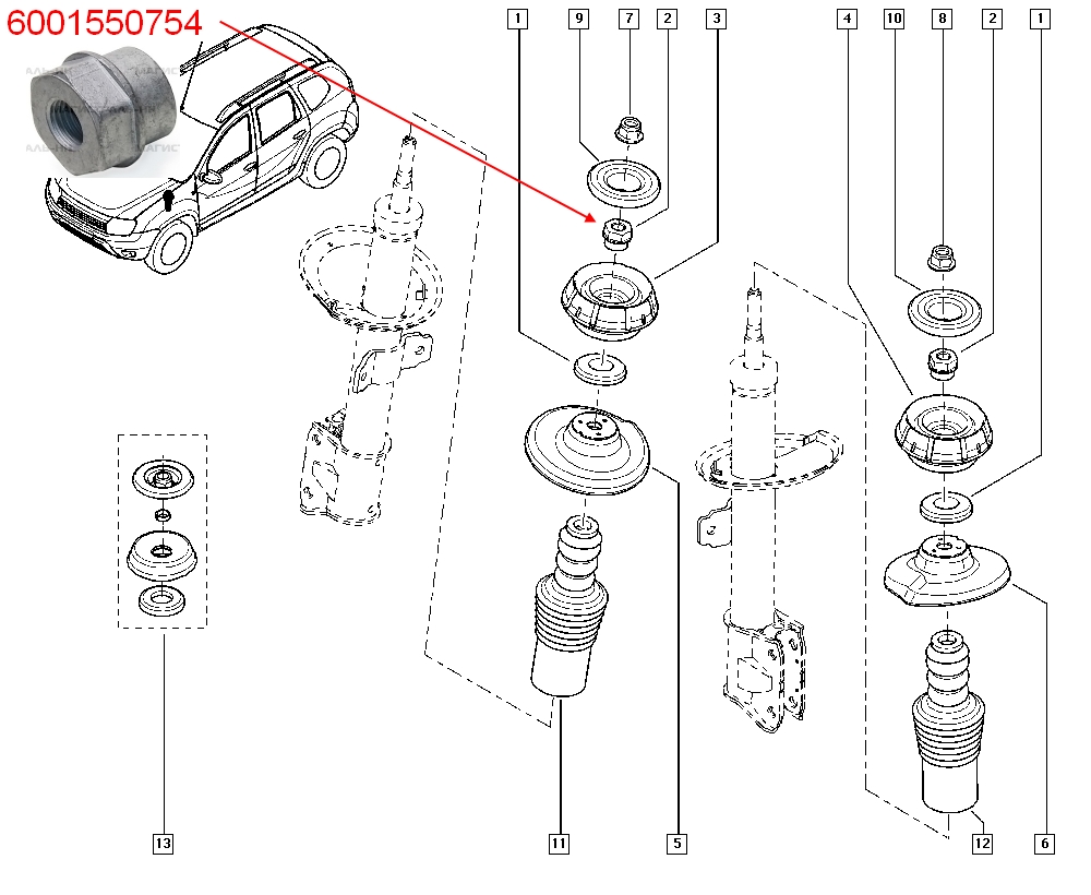

Может кто пояснит для чего такая гайка (6001550754) в опоре стоит? Сама опора, подшипник, опорная чашка от Логан. А у Дастера еще такая добавка, видел пишут что распорная втулка. За что она отвечает, если поставить без этой гайки? На клиренс влияет?

Сообщение от Dimteo
без нее не получится - шток амортизатора меньше отверстия в резинометаллической опоре, а эта гайка и служит для крепления опоры к амортизатору и фиксирует подшипник
