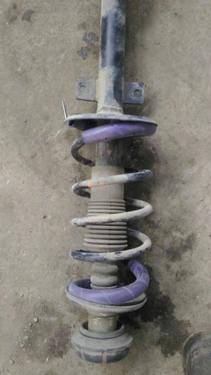

Поставил на передок Монро. При -20 стучат так, что кажется стекла вылетят (при переезде через неровности). И прогреваются очень долго. Разочарован.

Бывалый, а пружины какие стоят? Я разочаровался, когда поставил на перед пружины фобос и новые оригинальные амортизаторы. На любых неровностях стучат, особенно правая т.к. езжу в машине в основном один.
Так же поставил передние Монро со старыми оригинальными пружинами. Морозы долго ещё не стояли, но -20 уже несколько раз было - Монро "вели" себя хорошо. А в Казахстане уже зима во всю? С морозами за - 20?

Пружины родные. Их не менял.

Для порядка здесь еще отпишу про эти фирменные трубочки. Вещь интересная, длина 330 мм, находятся в спецрастворе - и на виток пружины залетают со свистом. Но потом усыхают и обтягивают.
Парт номер 546312Y000QQK. Подешевле, чем реношные, да и функционал лучше.
Брякало-брякало сзади - достало. Все же решил поставить "волшебные" трубочки. Реально спиртом залиты - но пить его не стал
Причина брякания - плохое совпадение формы витка пружины и верхнего посадочного места. При малом сжатии (без задних пассажиров) пружина фактически болтается и создается нервирующий стук. Это очевидно было по ее блестящему оттиску на чашке.
Сейчас - тишина! Парт номер 546312Y000QQK (КИА-Хундай)
Вещь нужная, но напомню, что есть и дешевый аналог:
Производитель SS20 парт намбер SS64107 цена порядка 250 рублей (может, номерок - тоже в шапку?)
