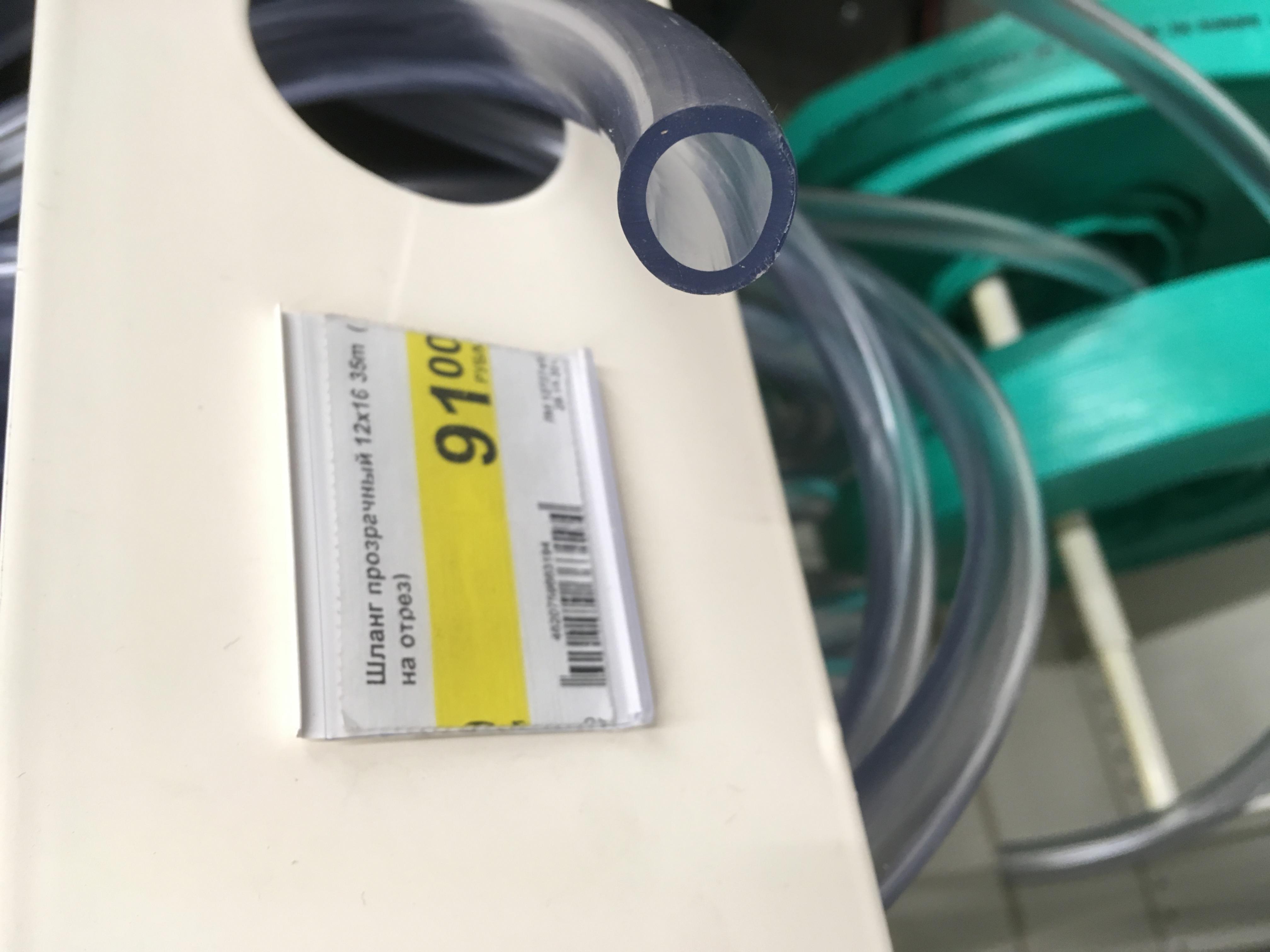

Сообщение от J.ZH Посмотреть сообщение
Только ваши шланги, встанут на пружину плотно, а шланги у продавцов из общей бухты, на пружине будут висеть с морщинами во все стороны.
Сегодня в «Леруа Мерлен», ради интереса, рассмотрел поливочные шланги
Один в один, даже поприличней и потолще! И дешевле
И встанут они ни чуть не хуже SS20, так как изначально намотаны на бобину....

Сообщение от SOT101 Посмотреть сообщение
А какой в них смысл, на днях сзади снял их, так как они слетели с нижних витков, разницы не заметил

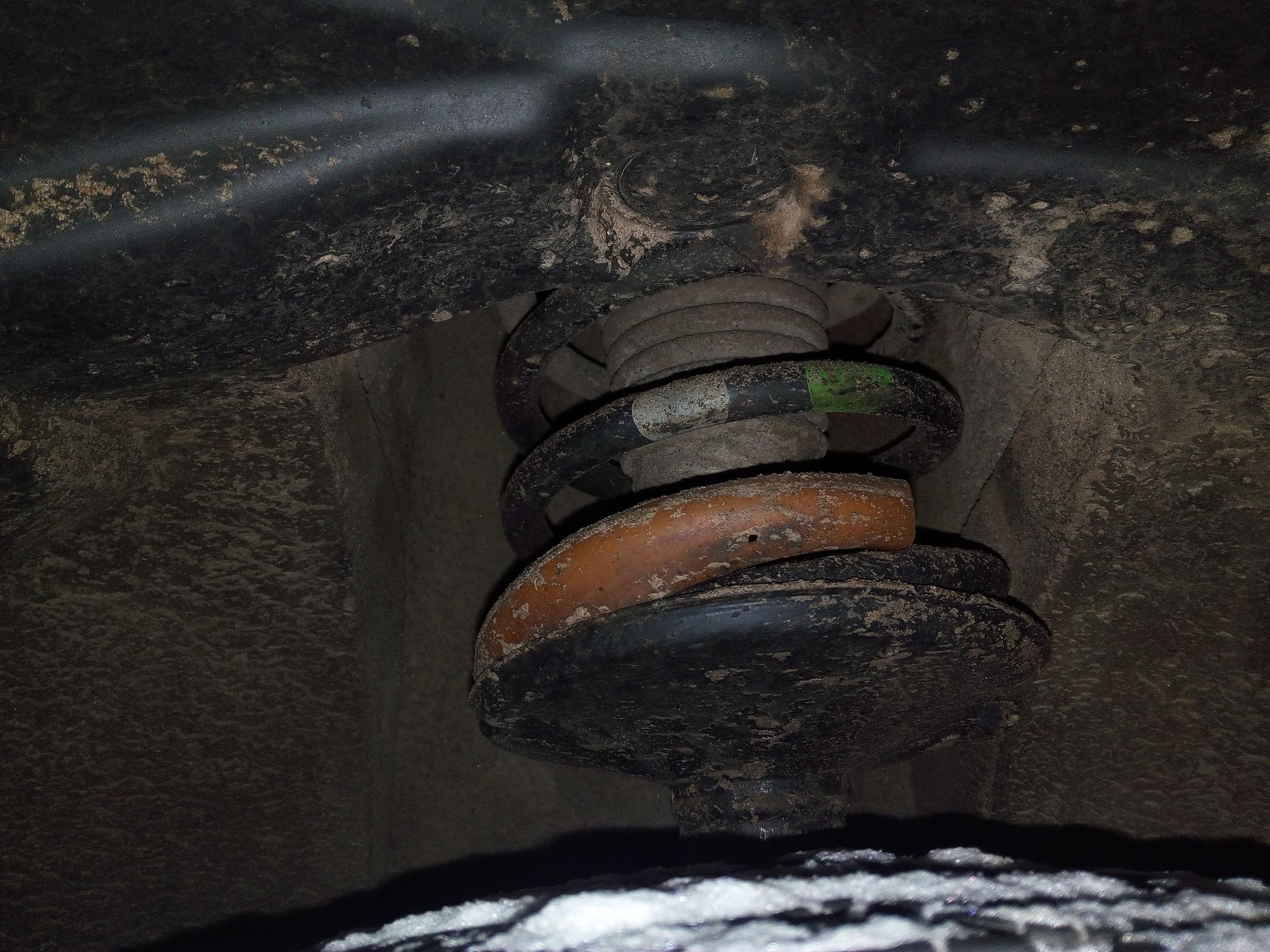

Сегодня буду ставить задние амортизаторы KYB. Можно ли при прокачке этих амортизаторов сжимать шток до конца?

Сергей159, я сжимал до конца и удерживал несколько секунд (так по инструкции)

Я раньше отписывался, что осенью 17-го заменил аморы вкруголя. Спереди Феноксы, сзади Триалли. Номера не помню, но фото в этой ветке есть. На данный момент Фенокс (спереди ) с водительской стороны отстреливает на кочках, сзади Триалли эту кочку проглатывает. С пассажирской стороны пока такую засаду не наблюдаю.

Задние Monroe. Пробег 30 000.
