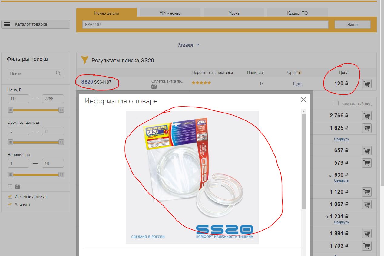

Сообщение от Forward2
"Трубки" (накладки) на пружины:
длина 330 мм, находятся в спец. растворе - и на виток пружины залетают со свистом.
Но потом усыхают и обтягивают.
Парт номер 546312Y000QQK
SS20
Парт номер SS64107
Старый 16.04.2018, 09:08   #4165

SS20 SS64107 это не трубка.
Старый 16.04.2018, 10:10   #4167
HID
Аватар для HID
Онлайн: HID вне форума
Ага это не трубка, это разрезанная трубка https://www.autodoc.ru/man/7022/part/SS64107/talks
Старый 16.04.2018, 10:33   #4168
Сергей159
Аватар для Сергей159
Онлайн: Сергей159 вне форума
Был(а): 16 июн 2025 21:27
Адрес: Пермский край
У меня и снизу и сверху на пружинах они стоят. Закреплены пластиковыми стяжками. Только тише все равно не стало.
И в них влага всегда, пружины гниют и лопаются.
