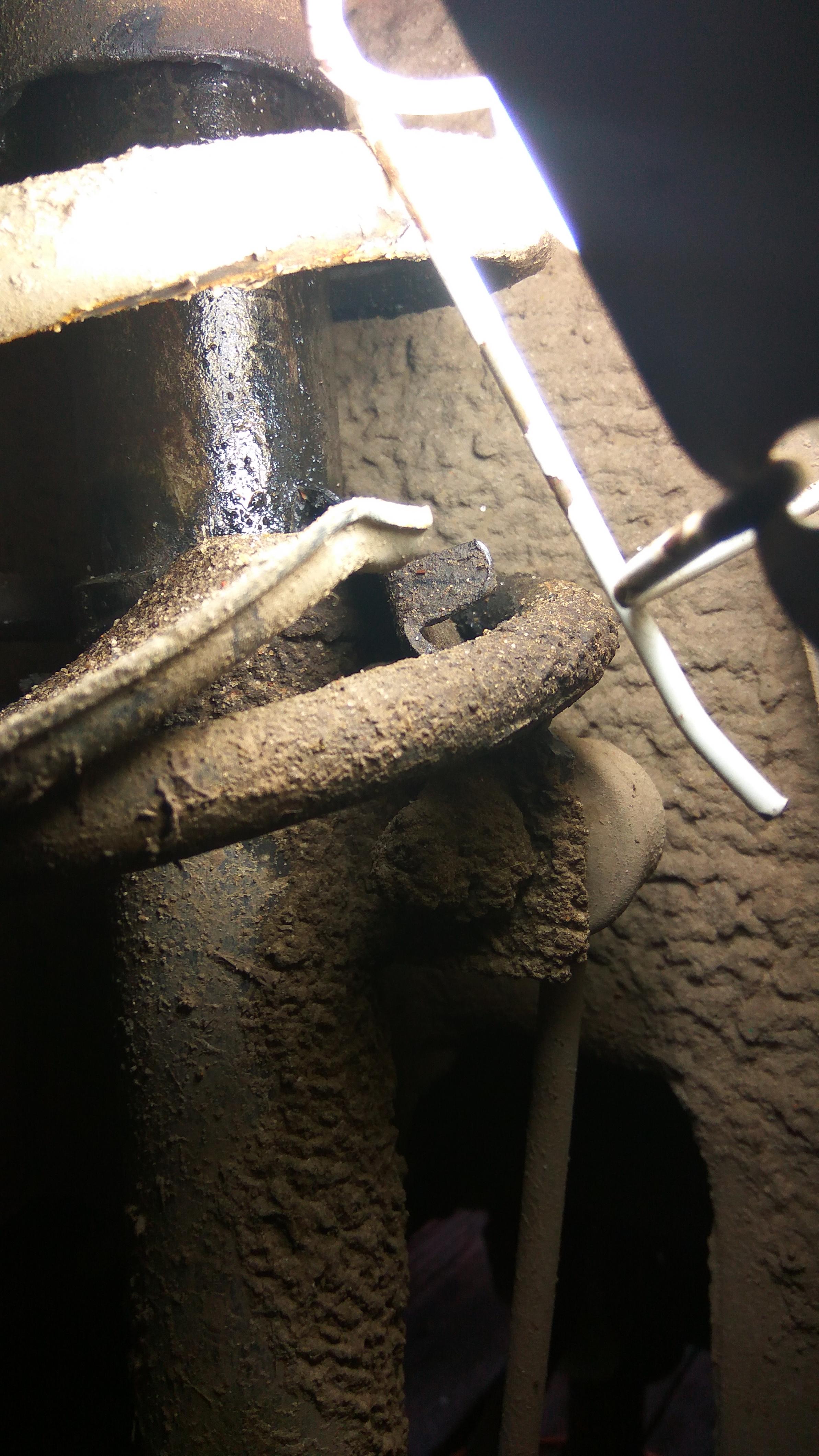

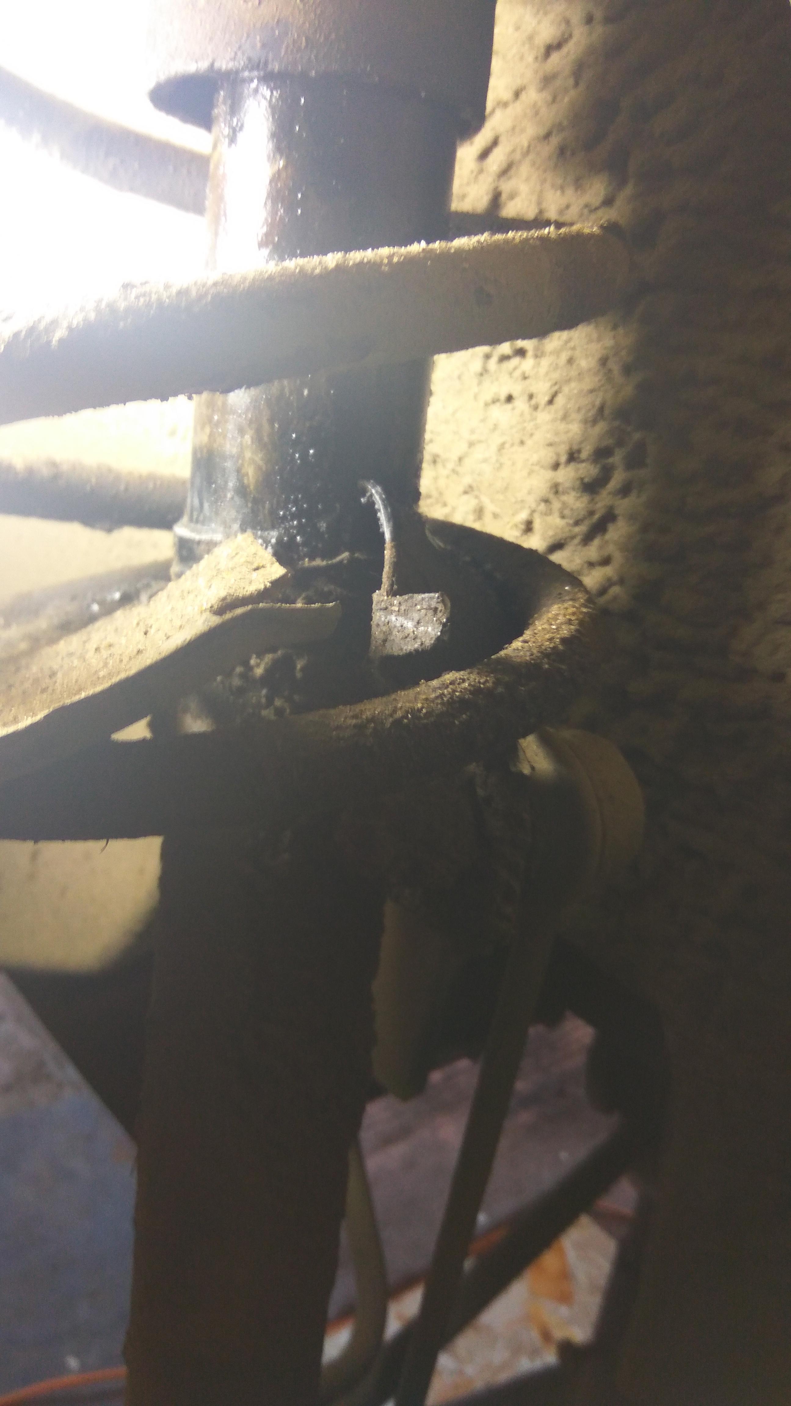

Начал перебрать сегодня заднии стойки, не смог выбить развальные болты, в прошлый раз вроде проблемы не было, правда молоток в этот раз был так себе, мелкий.
Старый 03.05.2018, 22:11   #4207
Enot
Аватар для Enot
Онлайн: Enot вне форума
Был(а): 03 мая 2025 07:44
Адрес: Тула
Автомобиль: duster 4x4 Dci
А вот и причина переборки, лопнула чашка стойки...

Сообщение от Enot Посмотреть сообщение
Стоика с пружиной каких фирм?
Старый 03.05.2018, 22:24   #4209
Enot
Аватар для Enot
Адрес: Тула
Сообщение от didan Посмотреть сообщение
Стойки BILSTEIN, пружины Фобос усиленные, пробег на них в районе 60 тыс
Старый 03.05.2018, 22:29   #4210
didan
Аватар для didan
Онлайн: didan вне форума
Был(а): 16 авг 2018 23:55
Адрес: Боровичи
Автомобиль: duster 2,0 4x4
Задние Фобос не показались мне излишне упругими.
Выходит Билштейн совсем сэкономил на железе.
Стойки тоже 60 прошли? Выдохлись или теплилась жизнь?
Все менялось вместе, по поводу стоек однозначно скажу когда сниму, но все мокрые

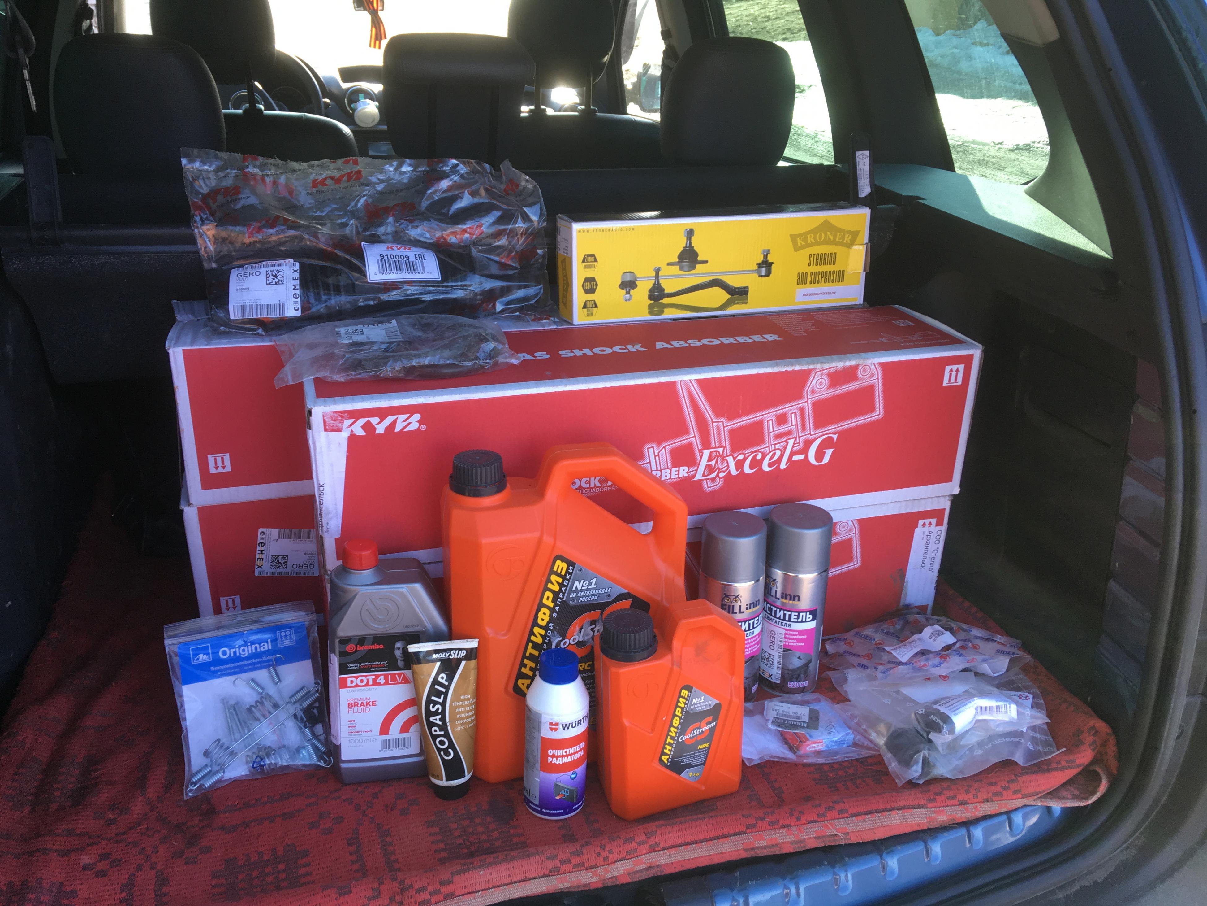

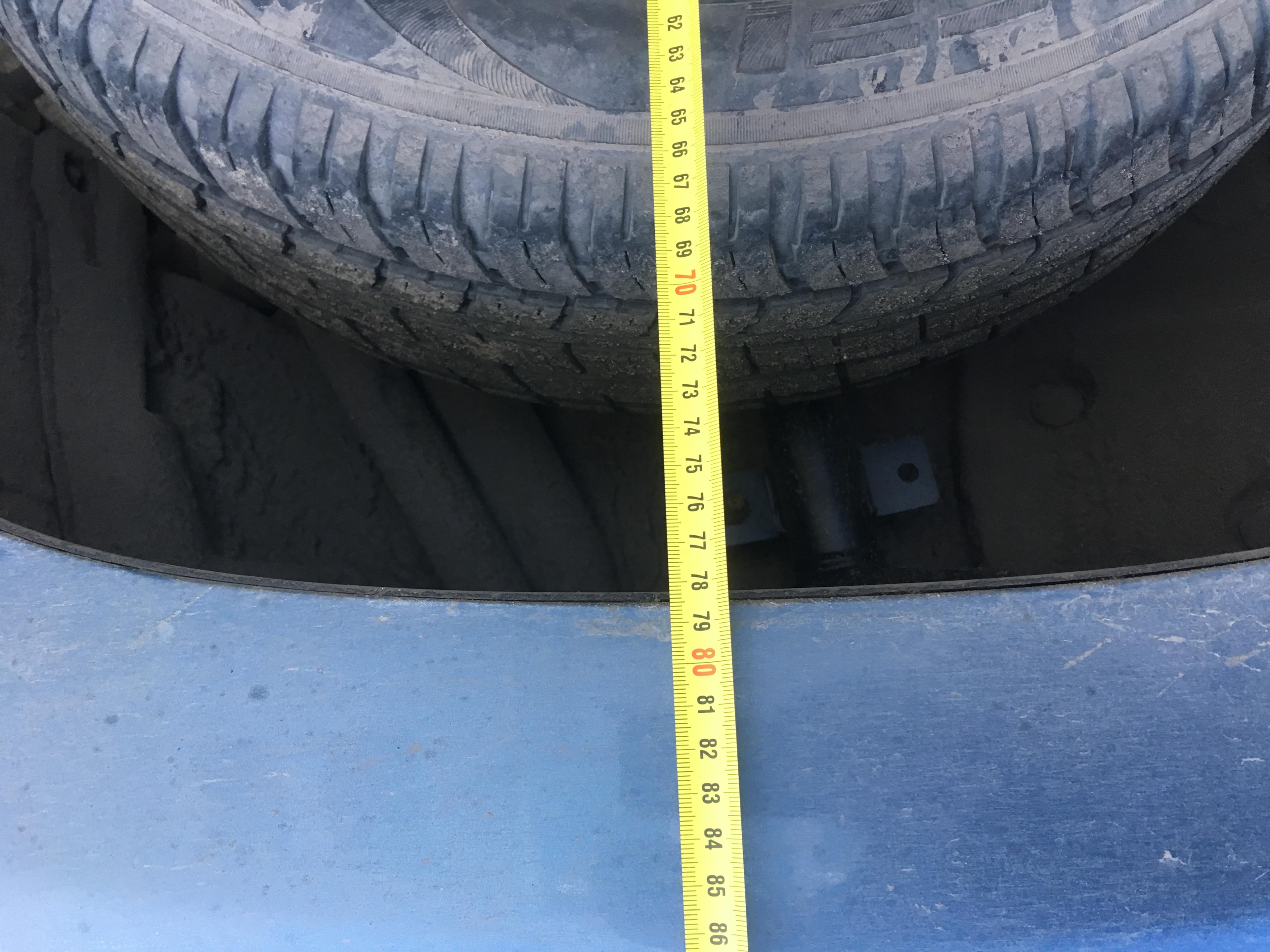

Купил в автодоке аморты каяба, буду менять. Бильштайны продержались 25 тык и потек один задний и один передний. Так же заказал передние опоры (подшипники к ним лежат в запасе еще с прошлой замены) и стойки стабилизатора фирмы фенокс (причина покупки - на одной порван пыльник - надо бы заменить). Пыльники амортов с отбойниками тоже взял - фирмы сасик, как и в прошлый раз - вроде неплохие, резина мягкая.
Старый 04.05.2018, 09:21   #4213
SOT101
Аватар для SOT101
Онлайн: SOT101 вне форума
Был(а): 03 мая 2025 07:20
Адрес: Архангельск
Купил в автодоке аморты каяба, буду менять.....
Как раз на праздники поменял, ну и до кучи всякого-разного
Кроме амортизаторов никаких комплектующих не менял, потому как всё менялось с Линксами (года не прошло).
Так как это уже третьи по счёту амортизаторы (стоковые Монро, затем Линкс), то Каяба показалась самой жёсткой. На ровной дороге, и по трассе (ну как трасса, окружное шоссе) без нареканий, как и через лежачих полицейских. А вот попался участок засыпанный щебёнкой, и мелкие изъяны на дороге - как-то не очень Надеюсь приработаются, и станет получше. А то ездить в деревню по грунтовкам Пинежья как на табуретке, как-то не хочется. Правда туда едим всегда загруженными, а вот обратно не всегда.
Вообщем заводской вариант, по комфортности, пока в лидерах!

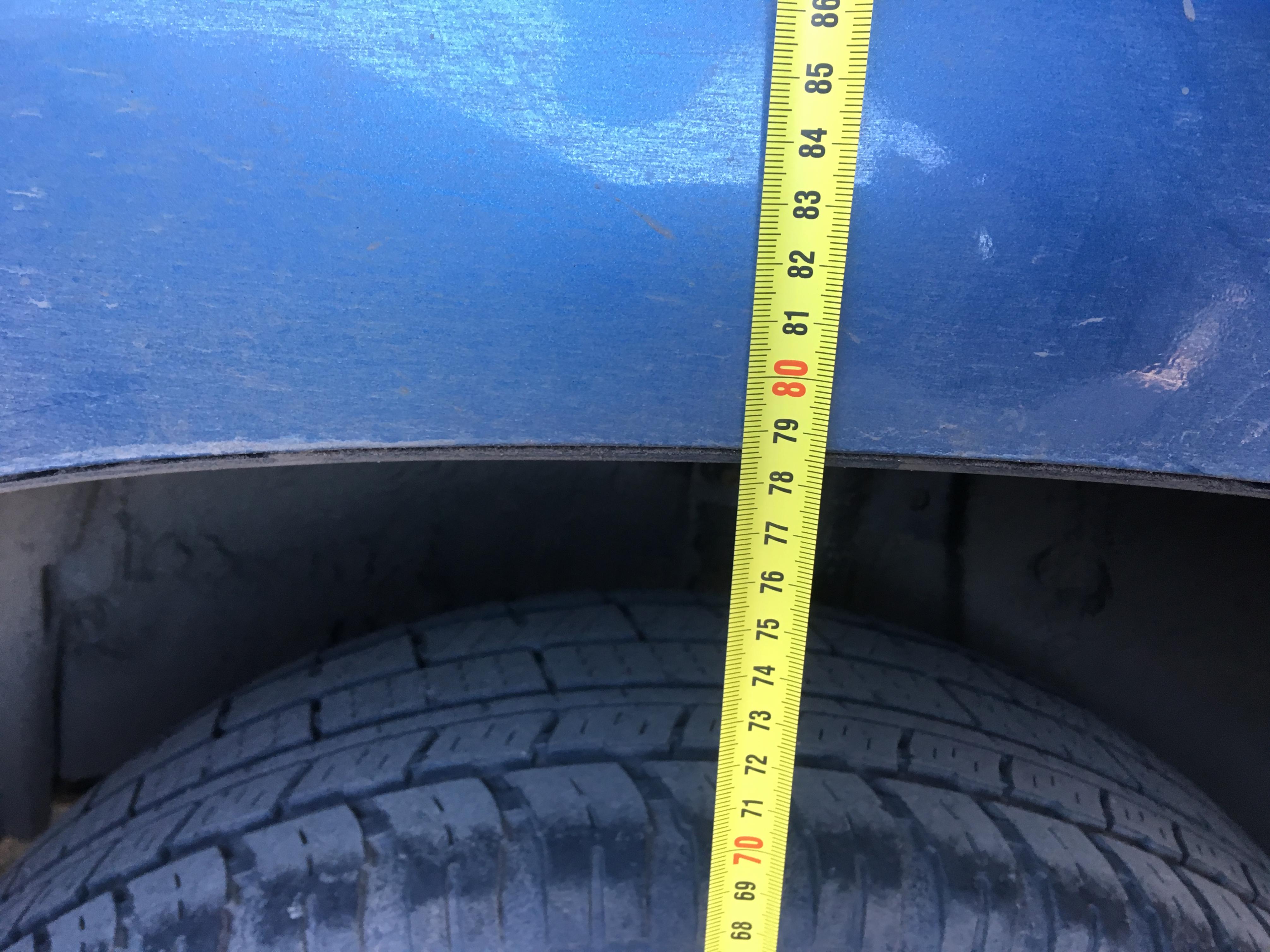

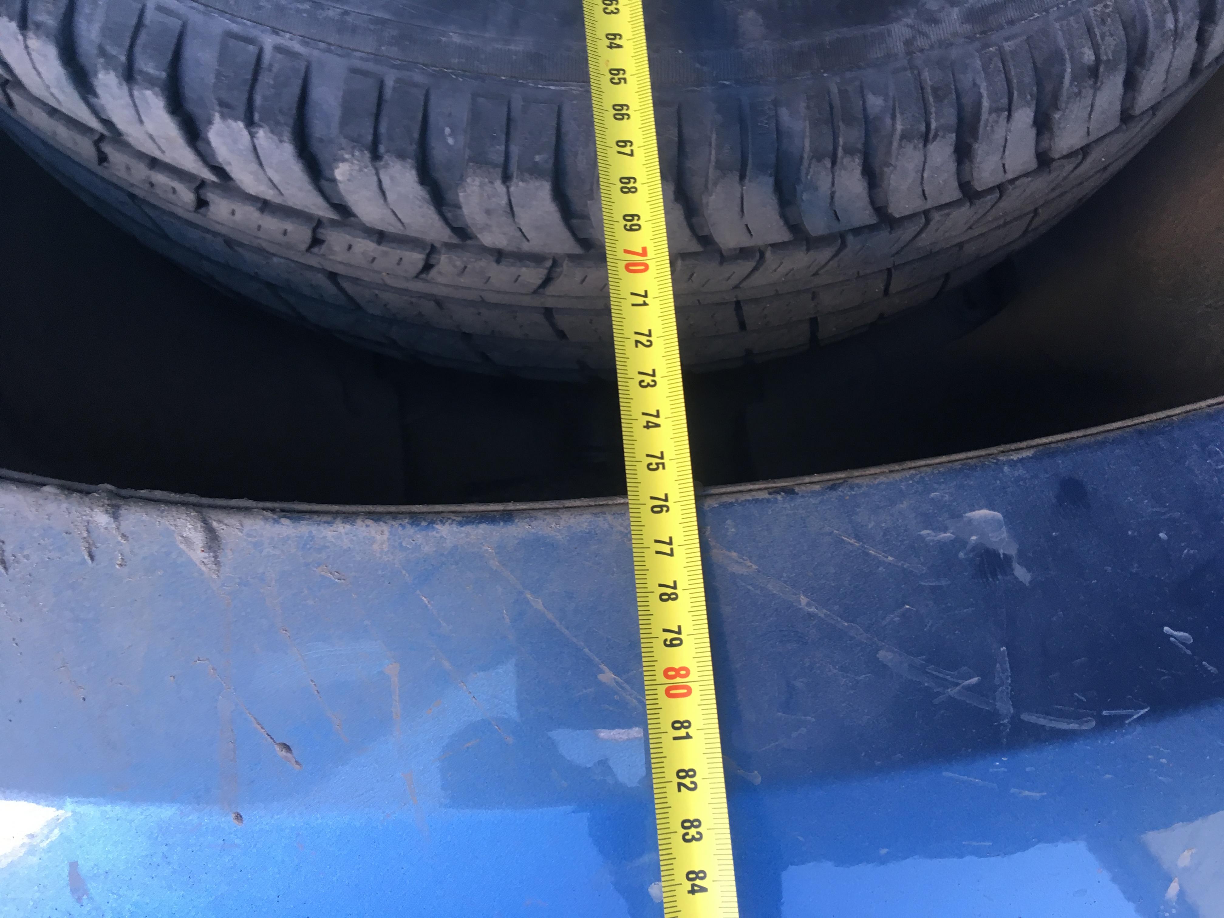

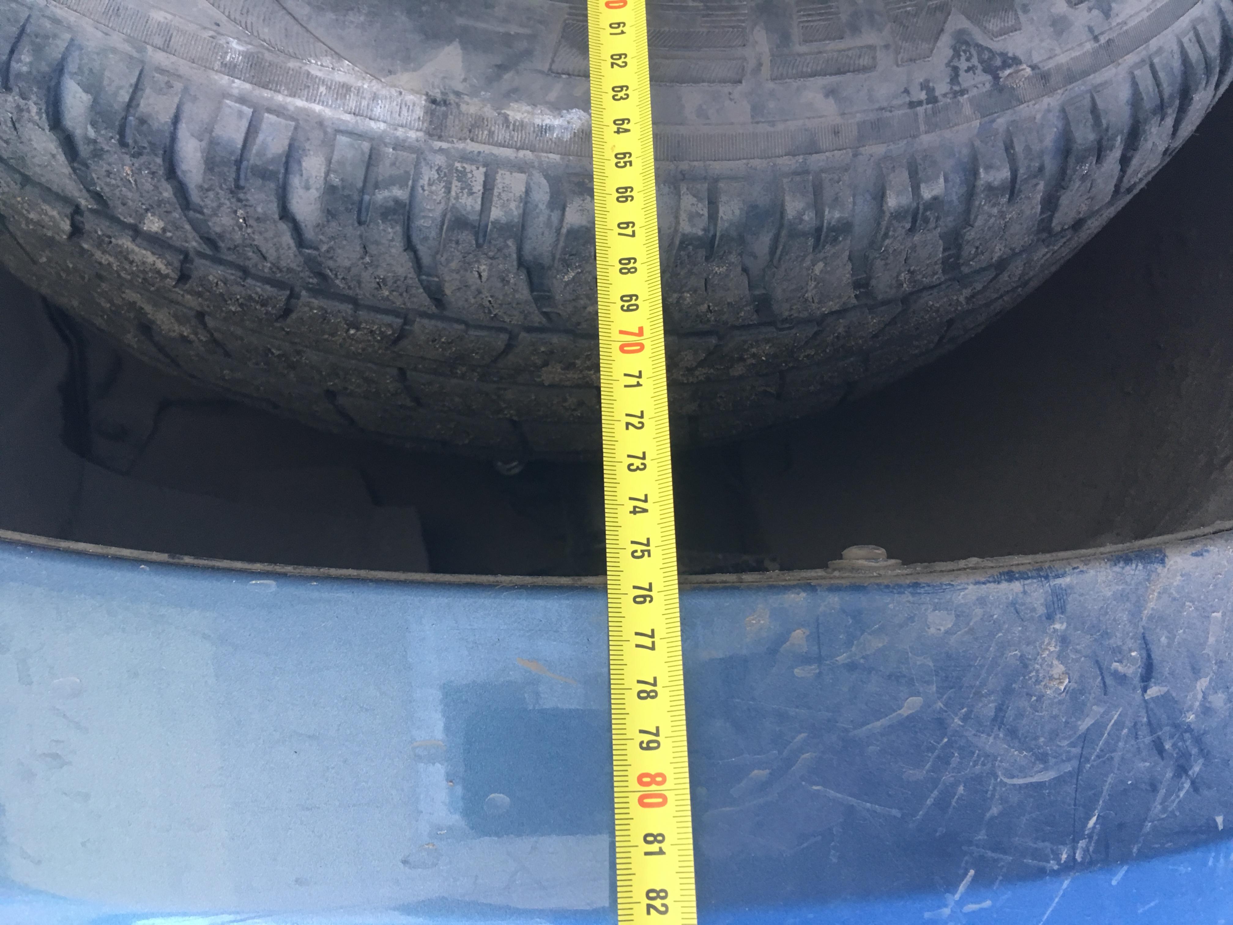

У меня всё понятнее.
Родные пружины и стойки, пробег 120 тысяч, авто 6 лет. Перед, зад 43- 44 см.
Новые пружины и стойки в круг Каяба- 43- 44см. Т.е. на новых, как на шестилетних. Пруток у них тоньше стока.
Через 6 лет из Дастера получился бы Логан. ))
У Фобоса наоборот, пруток толще стока.
У меня 45см по кругу. Все пока родное,правда и возраст пока 3,5 года.
