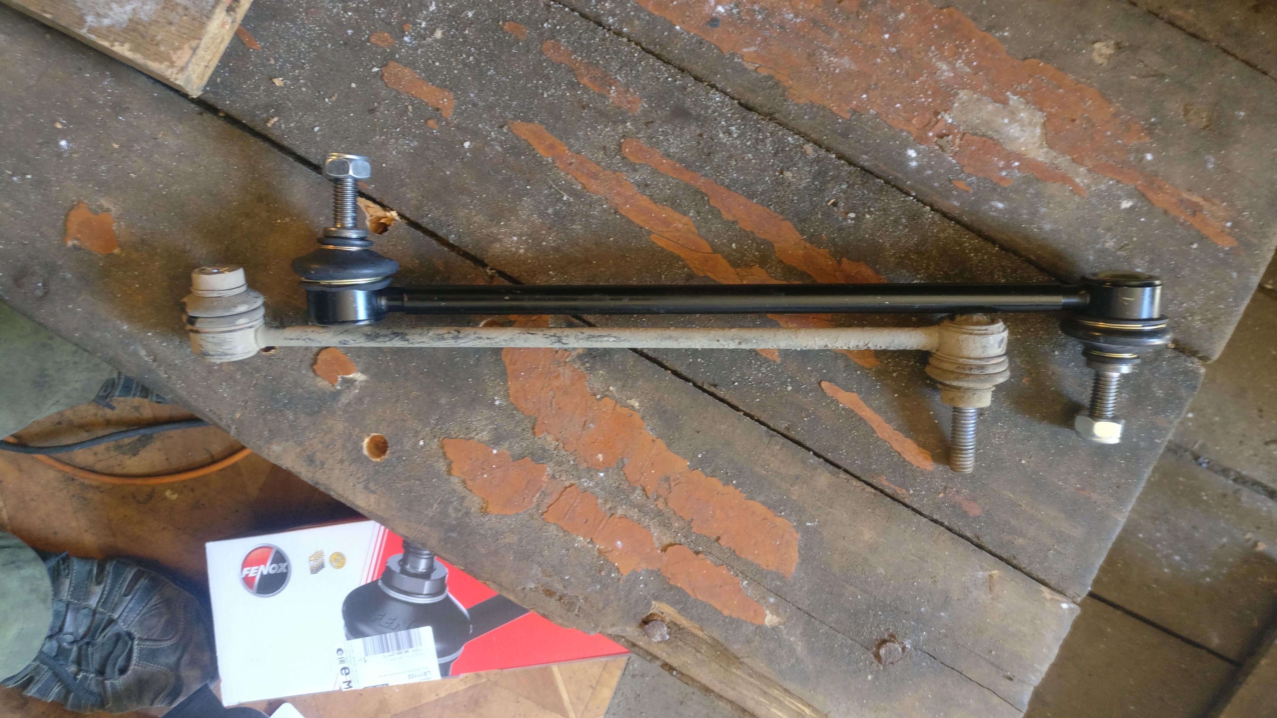

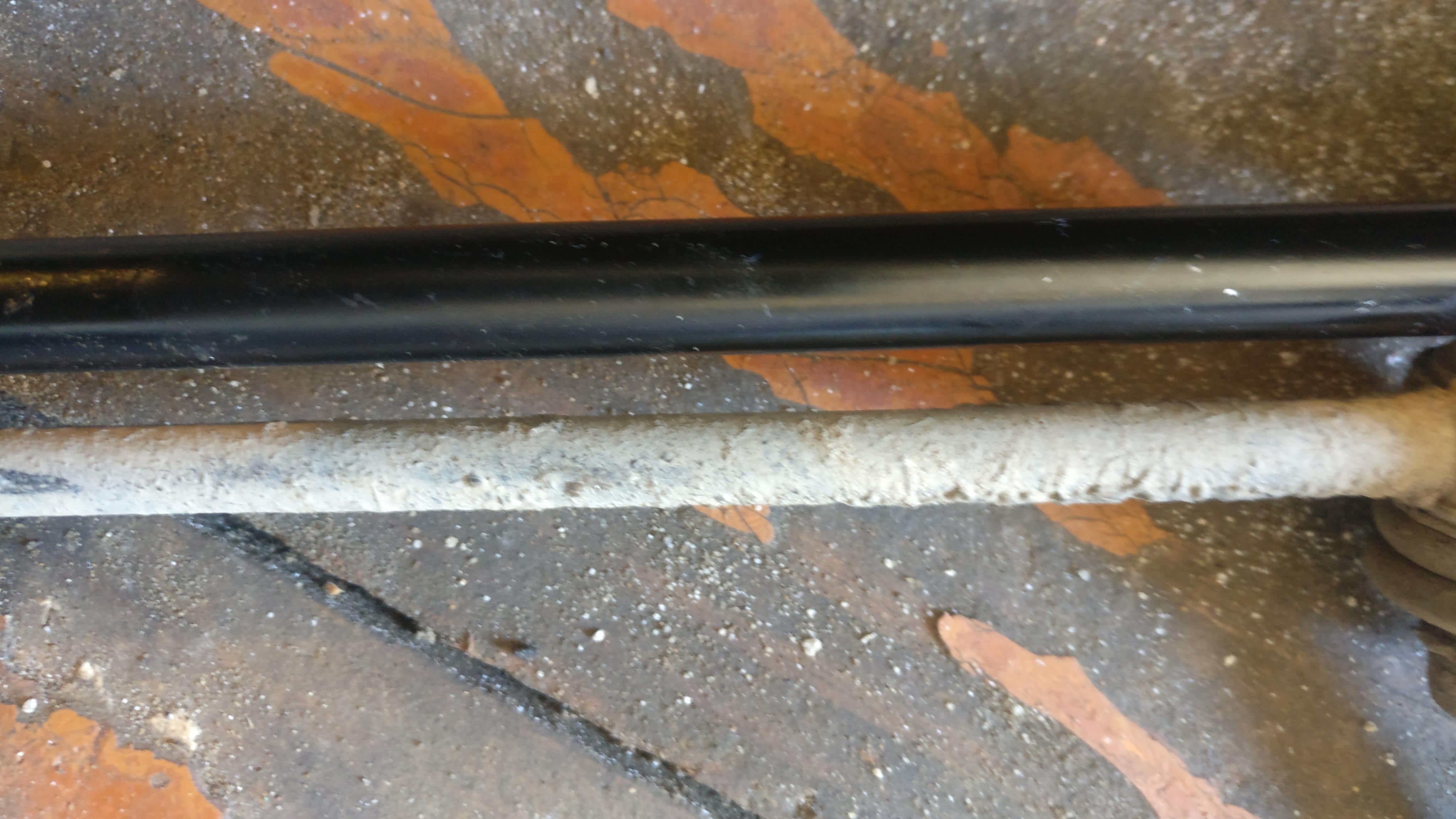

спешу поделиться. установил сегодня амортизаторы Fenox... к ним же взял той де фирмы тяги стабилизатора и был приятно удивлен...мощнее чем родные
ID:	116906   Нажмите на изображение для увеличения

Был(а): 02 июн 2025 09:26
было уже?

Сообщение от vir-smu15 Посмотреть сообщение
было уже?
Номер детали (например для поиска экзист или емех) и какие пружины? по логике тоже должны быть НЕ штатные

Сообщение от -=FeNiX=-
Это обычные Б4, просто Андрей(Каспер), слишком воодушевленный человек и преподносит обычные вещи с приукрашением.

Сообщение от J.ZH Посмотреть сообщение
про б4 наслышан как красочный коммент "китайское ..овно")))))) вот и спросил мож что то стоящее пявилось
СтОящее есть, но и стОит соответственно.
