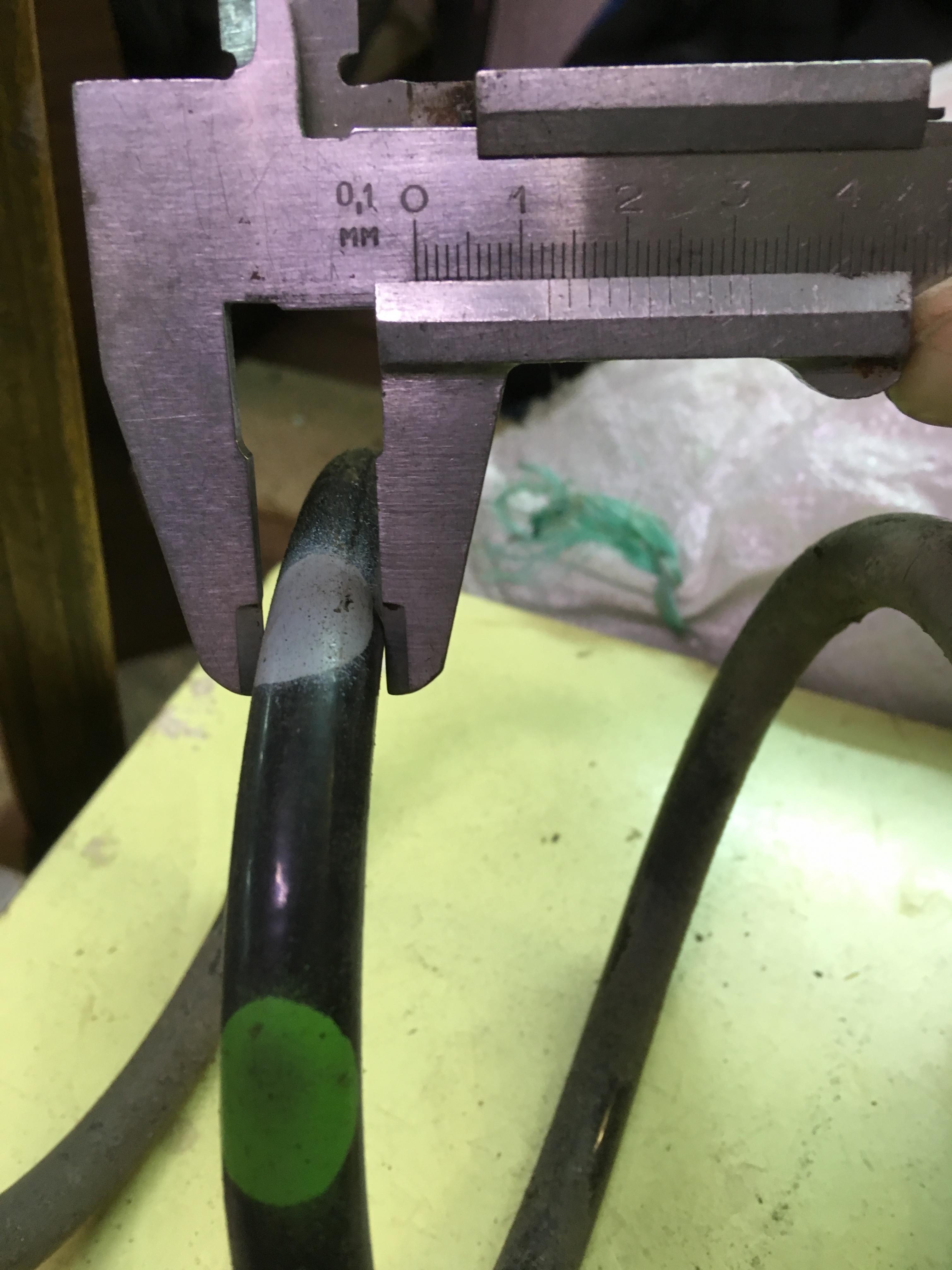

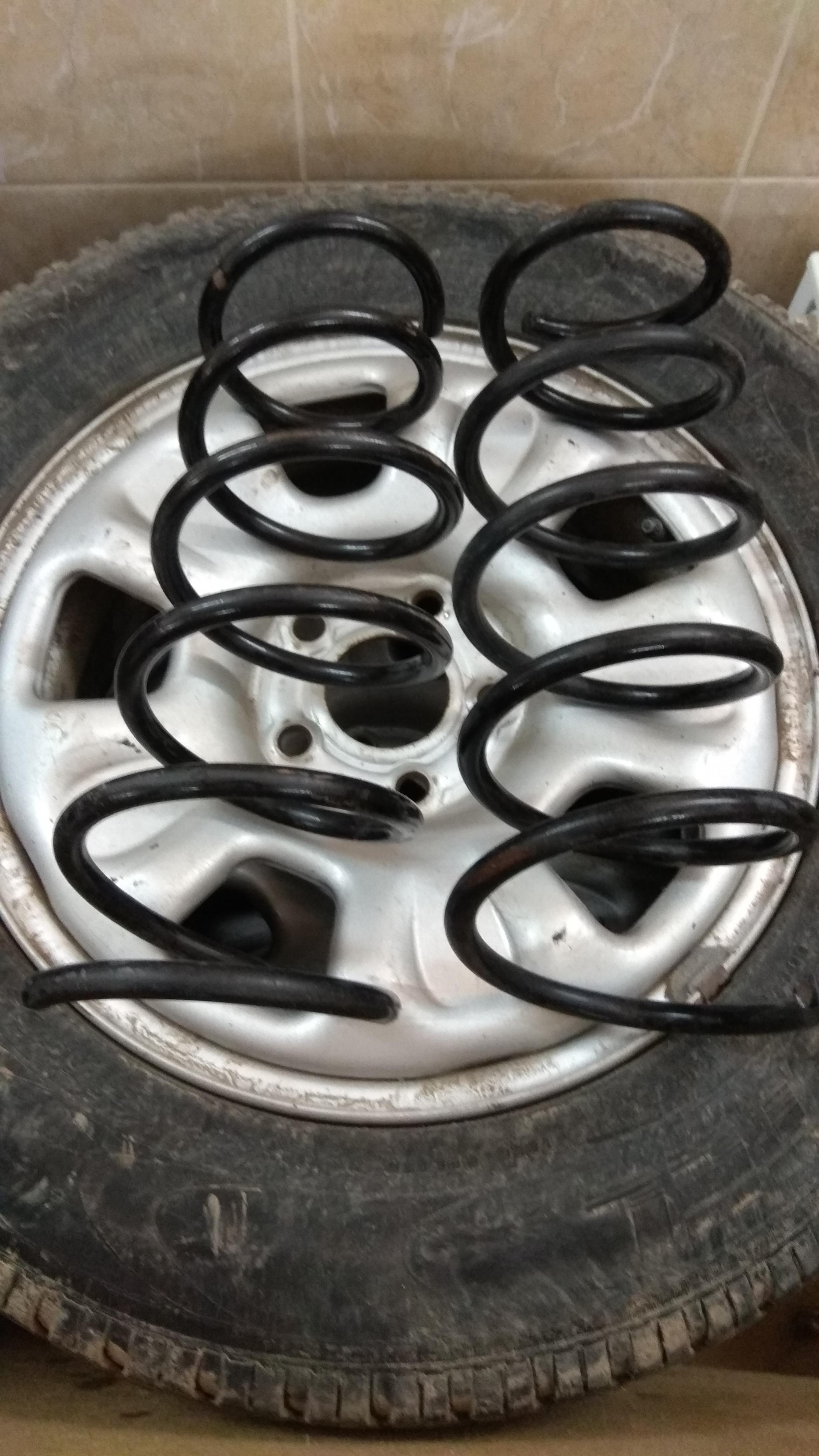

Как-то сильно надоела мне очень жесткая передняя подвеска с пружинами ФОБОС 2.0 и оригинальными амортизаторами. По нашим дорогам ездить вообще невозможно, любая неровность на асфальте передается на кузов. А про отбои я вообще молчу. Думаю поставить фобосы 1.6, пуская машина станет сильнее раскачиваться, клевать при торможении и уменьшиться клиренс, но зато комфортней будет. И еще неизвестно, что стало с опорами и опорными подшипниками после 10 месяцев езды на этих мега жестких пружинах.
Откопал старые среди металлолома передние фобосы 1.6. Месяца через 2 поставлю их обратно. И возможно каябу воткну еще вместе с ними.
PS: Напомню, что ставил эти фобосы 1.6 весной 2017, когда у меня лопнула права передняя оригинальная пружина, когда машина тупо стояла на месте на ровной дороге.
Кто знает какой диаметр прутка у передних оригинальных пружин на двухлитровом полноприводном дастере с мкпп? Старых оригинальных пружин давно нет.
Старый 11.06.2018, 14:08   #4290
Hudozhnik
Аватар для Hudozhnik
Онлайн: Hudozhnik на форуме
Имя: Мурат
Адрес: Ufa
Автомобиль: Knewstar White
12,75 мм если память не изменяет

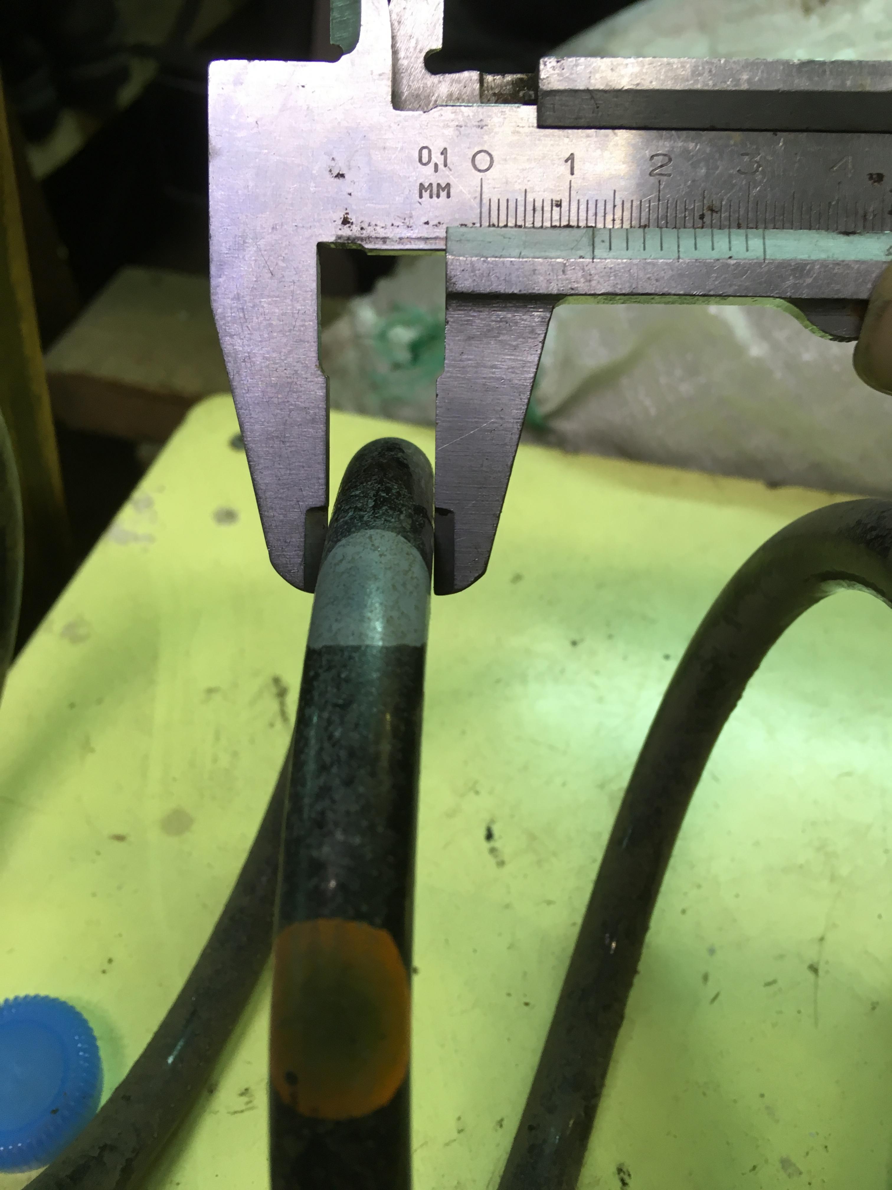

....Кто знает какой диаметр прутка у передних оригинальных пружин на двухлитровом полноприводном дастере с мкпп? Старых оригинальных пружин давно нет.
После замены на Каябу, лежат в гараже.
Буду там завтра, ближе к вечеру, могу померить
Я на Драйве2

Старый 13.06.2018, 19:34   #4293
SOT101
Аватар для SOT101
Онлайн: SOT101 вне форума
Был(а): 03 мая 2025 07:20
Адрес: Архангельск
Не изменяет!
С оранжевым пятнышком - корма, с зелёным - нос.
