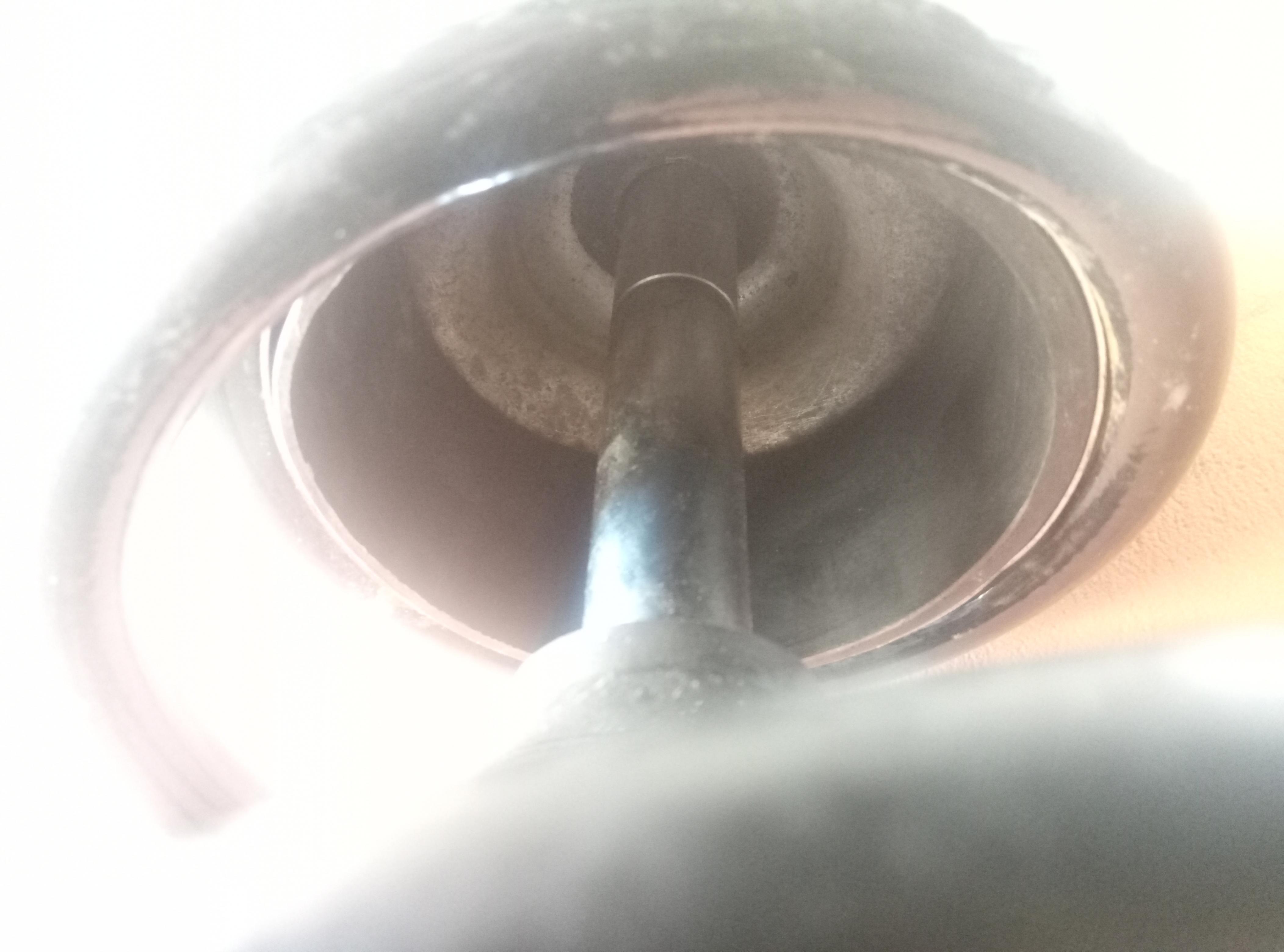

Трубку одел 10мм, сверху штока аммортизатора. Тем самым сделал шток длиннее. Вначале воткнул 20мм но чёт мне не понравился угол ШРУСа. На задние накинул 30мм и проставку под пружину. Работает все ок! А спереди бухает. Непонятно. Вот видео только, что снял на телефон. Заезд во двор там сначала бугорок вверх потом вниз. На стоковых стойках залетал на любой скорости. Тут же еду на первой передаче. Потихоньку. Качество не очень но суть понятна (Микрофон походу прикрыл рукой плохо слышно. Ниже фото той самой трубки увеличивающая ход.

Сообщение от unkind Посмотреть сообщение
Если я правильно понял, вы чашку приподняли.. пружине свободнее стало и всего лишь. Может поэтому и бахает.. пружина.

Сообщение от ДОВОЛЬНЫЙ Слон Посмотреть сообщение
Пружине свободнее не стало=). И в начале я подкладывал под пружину проставку резанную тоже 10мм. Чтобы приподнять машину и сохранить ход подвески. Бахало также. Потом снял... Завтра ставлю обратно старые стойки. Опыт уже замены есть=))) О ощущениях отпишусь.

Сообщение от unkind
Поэтому и бухает, что не поставили 20мм и не прослабили пружину. Ваши резиновые вставки "пережимают" амортизатор и его долбит в момент отбоя.
Старый 17.06.2018, 19:45   #4319
HID
Аватар для HID
Онлайн: HID вне форума
Прокачивал вертикально - раз 10 вдавил шток до упора и подождал пока он выдвенется назад. Пробег 10к км отбоев (при проезде неровностей на вменяемых скоростях) нет и не было.
Обманул - пробег 7к км.
Старый 17.06.2018, 21:24   #4320
unkind
Аватар для unkind
Онлайн: unkind вне форума
Был(а): 24 окт 2022 10:03
Адрес: г. Новочеркасск Ростовская обл.
Автомобиль: Renault Duster 2.0 4x4 Luxe ГБО 225/75/16
Сообщение от J.ZH
Да я потом всё убрал. И всё равно долбит.
PS кароче поставил я обратно каябу без всякого колхоза, только матрёшки +30. По обычным дорогам всё ок, но при сильных перепадах бьёт. Сделаю сход развал покатаюсь. Не понравиться выброшу, хотя жаль не дешево стоят то.
